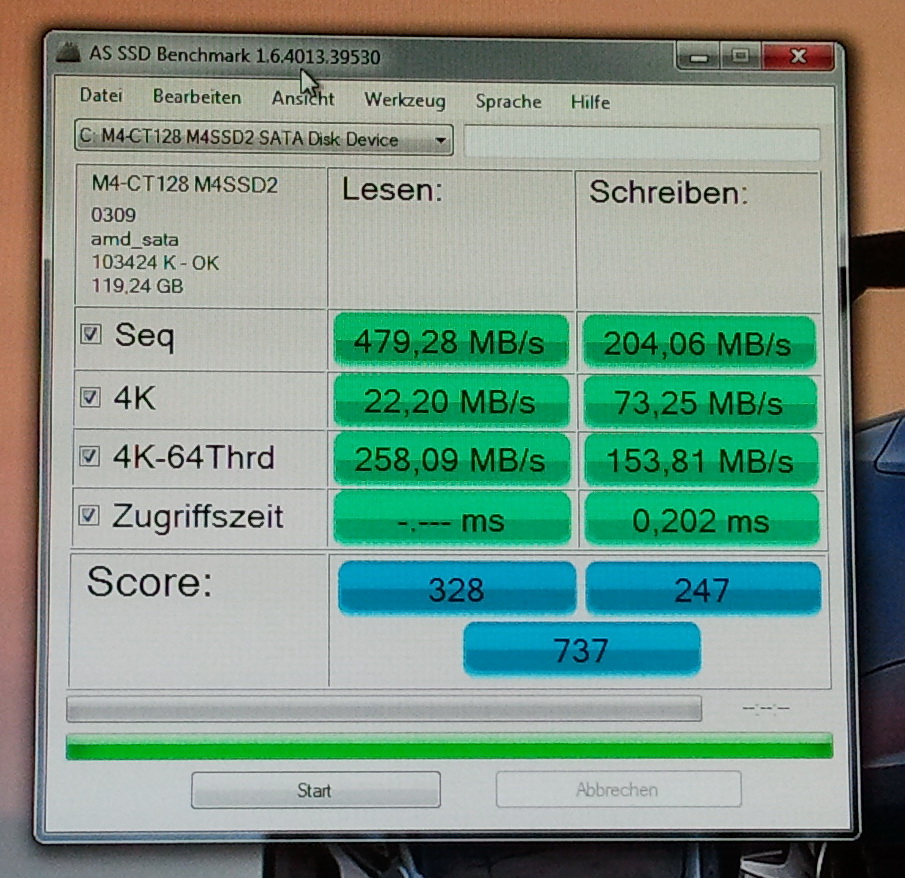

Hab mir bei Alternate die 128GB M4 für 125€ gekauft, läuft bisher absolut 1A. :)
MfG.

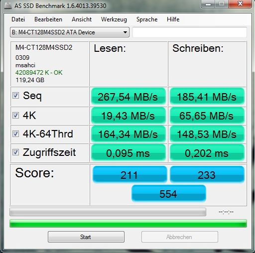

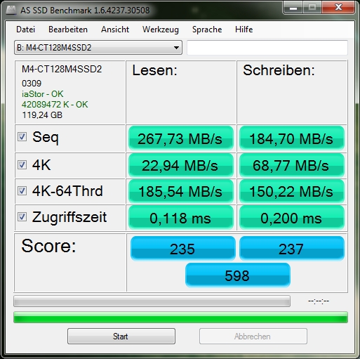

Eine neue Erfahrung: Immer wieder hatte ich das Gefühl, dass mein Sys. sich mit der M4 eine unnötige extra Sekunde genehmigt und anscheind, hat mich mein Gefühl nicht getäuscht.
Wie es aussieht, war der von mir venwedete Treiber (MS), eine kleine Bremse
Der Wechsel zum Intel-Treiber brachte nicht nur ein paar Benchmarkpünktchen, sondern fühlbar nen Tick mehr Speed. Zb. Gimp brauchte mit dem MS ohne Image 3 Sekunden zum starten. Mit dem Intel sind es nur noch 2 Sekunden, sprich genau die erwähnte Gedenksekunde ist weg.
Die jetzt möglichen 4k Werte (lesend), erreichte ich vorher nur mit Hilfe von Prime.
Ich wundere mich aber ehrlich gesagt, dass man den kleinen Unterschied (im AS SSD) spürt und auch zb. beim starten von Anwendungen messen kann?!
Anhang: Bild 1 MS, Bild 2 Intel (beide ohne Prime).

Satsujin, 2 statt 3 Sekunden wegen dem Intel statt dem Microsofttreiber? Das klingt schon sehr gewaltig und ist aus den Werten wirklich nicht zu ersehen. Wie hast Du das gemessen?
