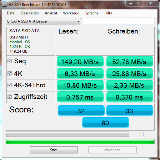

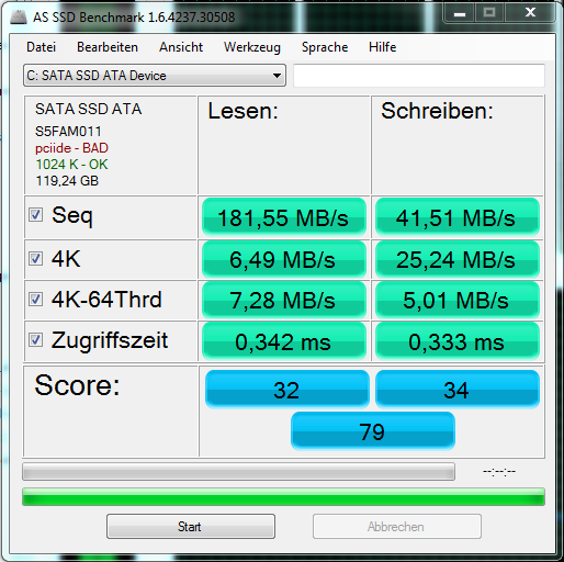

Die Werte meiner Verbatim 2.5" SATA SSD sind ziemlich niedrig.
Windows hat die SSD nicht als solche erkannt, da auch die AHCI-Treiber nicht installiert sind.
Oder hab ich einfach nur Sch**** gekauft?
Urinator, eine gute SSD ist das nicht, aber Du hättest den SATA Controller vor der Windows Installation auf den AHCI Modus umstellen sollen, dann würde oben links auch nicht mehr bad hinter dem pciide stehen. Wenn Du es nachträglich umstellst, dann musst Du dafür sorgen, dass ein passender AHCI Treiber zur Bootzeit gestartet wird, sonst gibt es einen BSOD beim Versuch zu booten.

Urinator schrieb:
Ich habe jetzt im Bios die AHCI-Option aktiviert, und die richtigen Treiber sind installiert. Trotzdem zeigt AS SSD ungefähr die hälfte der Werte an, die in dem Test der entsprechenden SSD gefunden wurden.
( http://www.au-ja.de/review-verbatim-sata-ii-internal-ssd-128gb-1.phtml )
was hasten da für nen motherboard bzw sata controller? sata 1,5 oder sata 2?
notebook? infos zum chipsatz usw wären hilfreich!
also ich würd die verbatim zurück schicken und dafür die crucial M4 kaufen!(ich weiss das gehört nich hier her aber musste nunmal gesagt werden)
Bei au-ja dürfte dann die Werte im Neuzustand sein und bei Deiner sinkt die Performance schon. Die Schreibrate dürfte sogar noch weiter fallen, die PHISON Controller ist eben wirklich so ein Mist, dass auch kein Hersteller der den verbaut dieses auch nur angibt. Tausche die um oder gib die zurück, wenn es geht, denn im Vergleich zum aktuellen Preis einer Crucial m4 ist die nicht einmal mehr billig und preiswert (also den Preis wert) war die Verbatim sowieso noch nie.

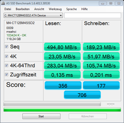

Hey zusammen,
ich bin noch ganz neu hier im Forum. Wollt mal Fragen ob es zur neuesten Firmware einen unterschied gibt? Hab in moment die 0009 drauf. Wollte eigentlich updaten, hab aber jetzt mal nen Benchmark durchlaufen lassen und glaub ich lass erstmal so da die Ergebnisse aus meiner Sicht sehr gut sind! Noch ne Frage sollte ich doch updaten, sind meine Daten alle noch vorhanden oder?
