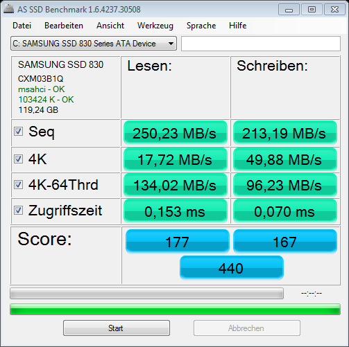

Hi Leute,
ich bin neu hier und würde gern wissen, ob die Werte meiner SSD in Ordnung sind. Im Vergleich zu anderen SSDs kommen sie mir ein wenig zu schlecht vor. Habe ich vergessen was einzustellen?

stiefelly, passt und für eine 830er 128GB ist das wirklich eine sehr gute Schreibrate.

stiefelly, welche Werte meinst Du konkret?

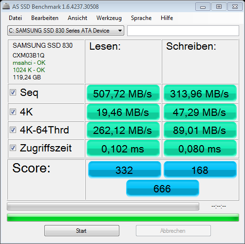

19,46 Lesen und 47,29 Schreiben geht doch besser oder?
Dann nimm mal den Intel AHCI Treiber und schalte alle Energiesparmassnahmen ab oder lasse wenigstens Prime auf einem oder zwei Kernen nebenbei laufen, dann bekommst Du da wohl auch bessere Werte, gerade schreibend. Lesend ist nicht viel mehr drin, denn gerade die 4k Werte hängen bei gleichen SSDs sehr vom System und dessen Einstellungen ab, siehe auch hier.

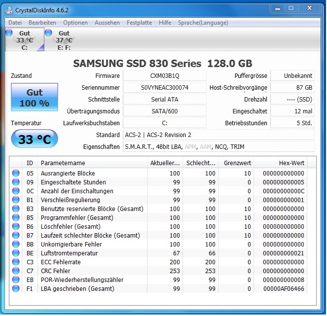

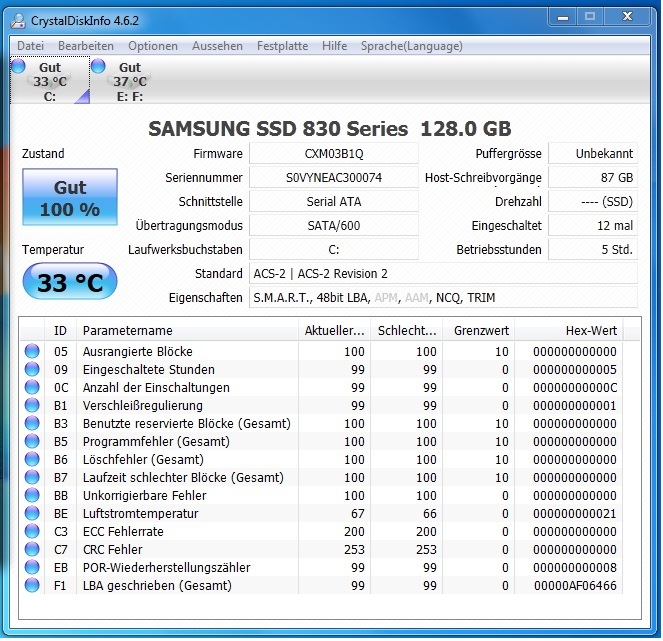

heyho,
bitte checkt mal die werte meiner ssd, konfiguration siehe sig. (Board: GA-MA790X-UD3P - Gigabyte)
SSD ist an sata2-port angeschlossen, ahci-treiber ist der standard von windows.
Vielen Dank

Ich finde die sequentielle Schreibleistung etwas niedrig, die Samsung müsste eigentlich an die 250MB/s-Sata2-Grenze stoßen können. Die etwas schwachen 4k-read-Werte könnten an Stromspareinstellungen bzw. der CPU (3Ghz AMD ist halt nicht das schnellste) liegen.
