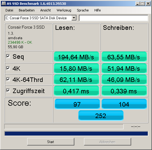

da ich auch seit 3 Monaten stolzer Besitzer einer SSD (Systemplatte) bin hier meine Werte an die Experten. Sind die in Ordnung?

Ja die passen, nur die 4k_64 schreibend sind etwas gering, aber die SSD ist ja auch nicht mehr neu. Als Referenz für alle SF-2281 SSDs mit async. ONFI NAND kann man die Angaben von OCZ im Datenblatt der Agility3 heranziehen, wo auch die Werte mit nicht komprimierbaren Daten (AS-SSD Benchmark) angegeben sind:
60GB: Seq. Lesen 180MB/s, seq. Schreiben 65MB/s, rand. 12.500 IOPS (50MB/s)/ 17.500 IOPS (70MB/s)
