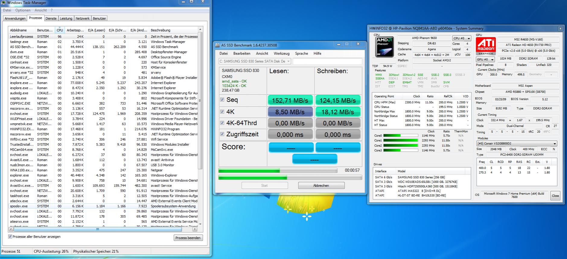

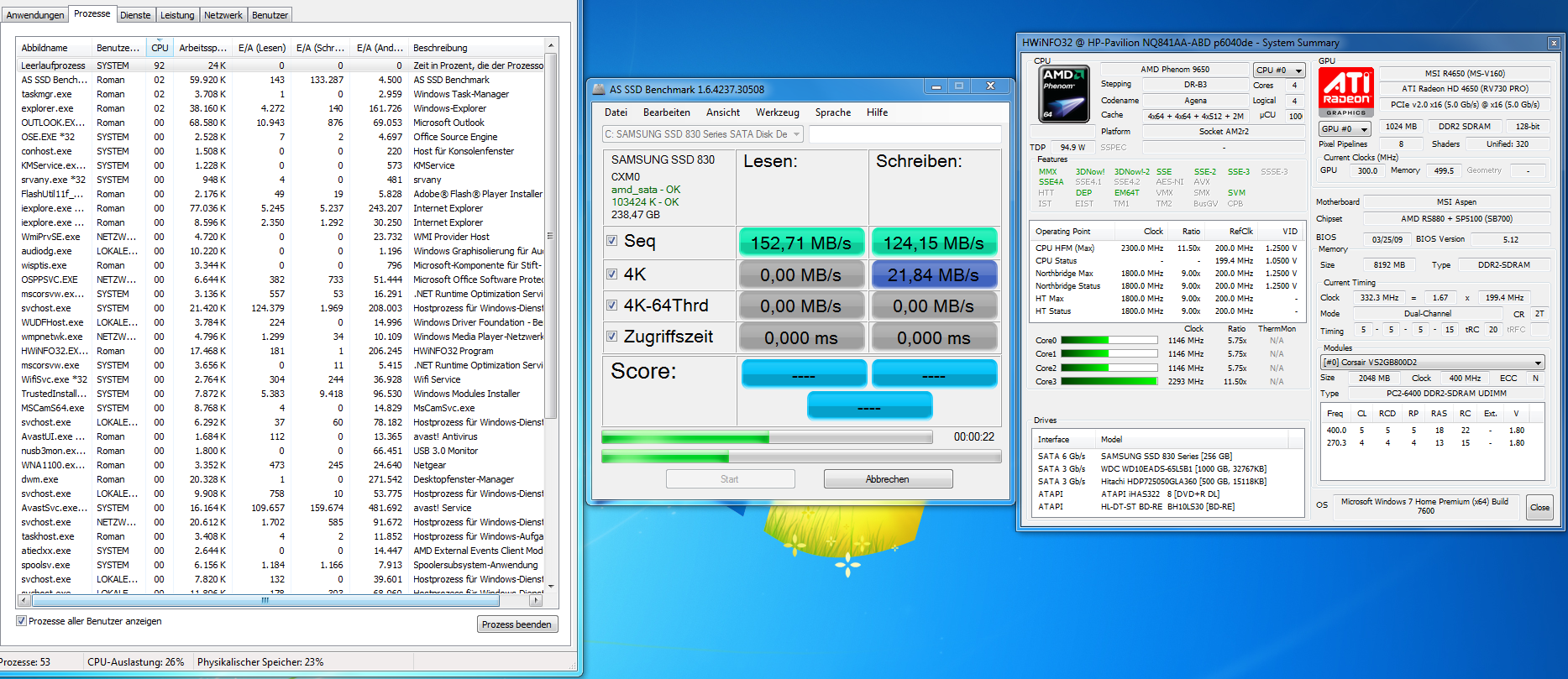

Ich habe HW Info neben dem Benchmark laufen lassen. Die vier Balken links pendelten immer so in der Mittelstellung rum (1146Mhz), selten weniger, ein paar Mal schnellten sie nach oben.
Was ich sehen konnte, ist es immer Core3. Das Maximum dürfte 2293 MHz sein, zumindest zeigt es das an, wenn der Balken voll ist.

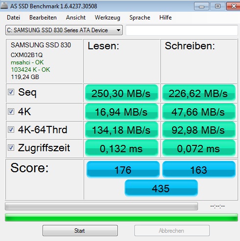

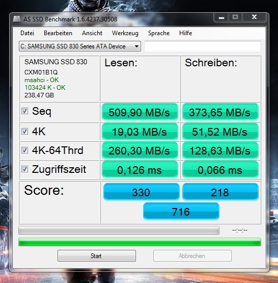

Eben Bench Nr. 997 durchgeführt:
Hatte noch nie so gute Zugriffszeiten ;)

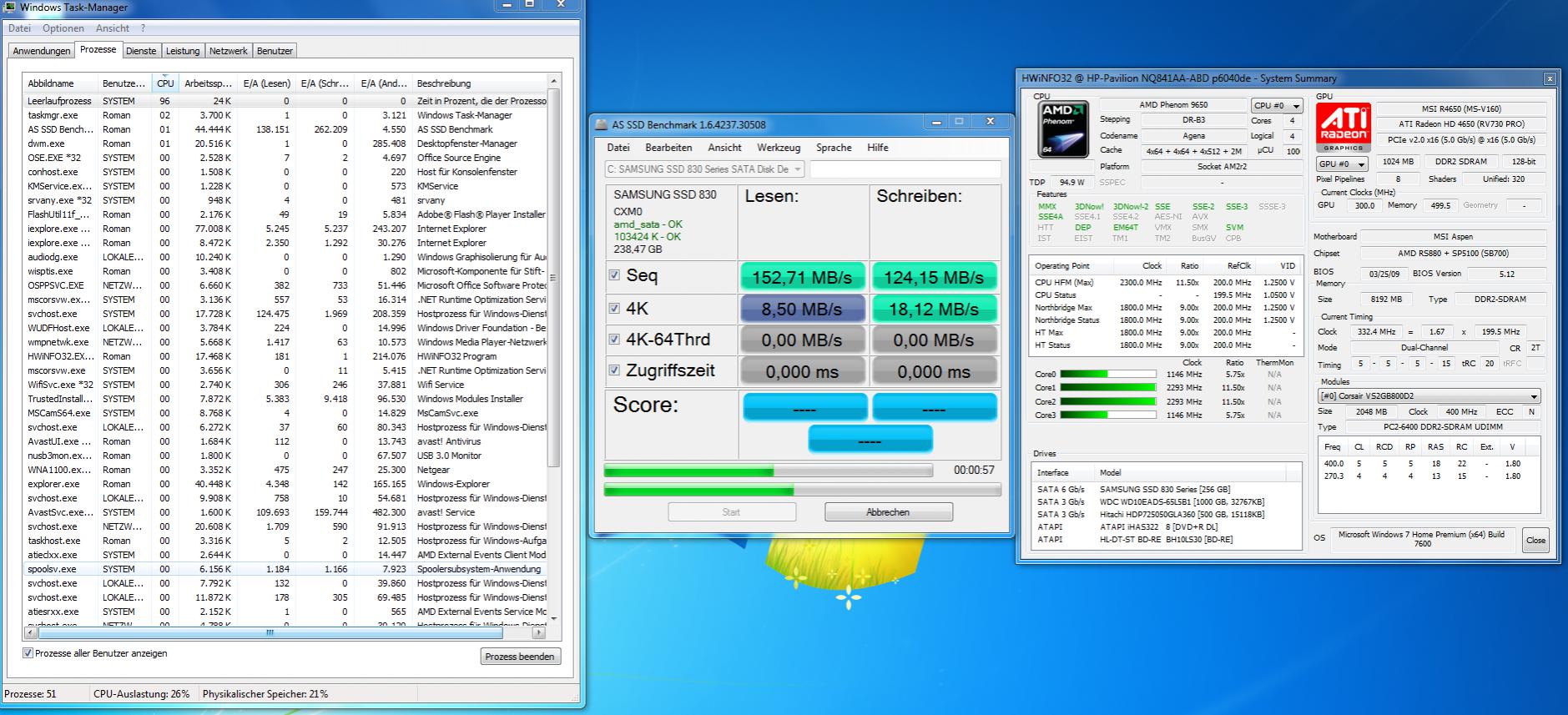

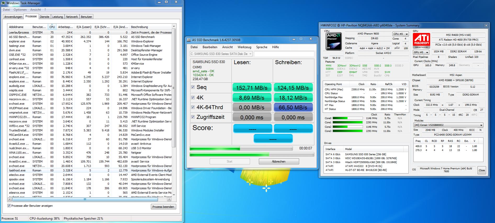

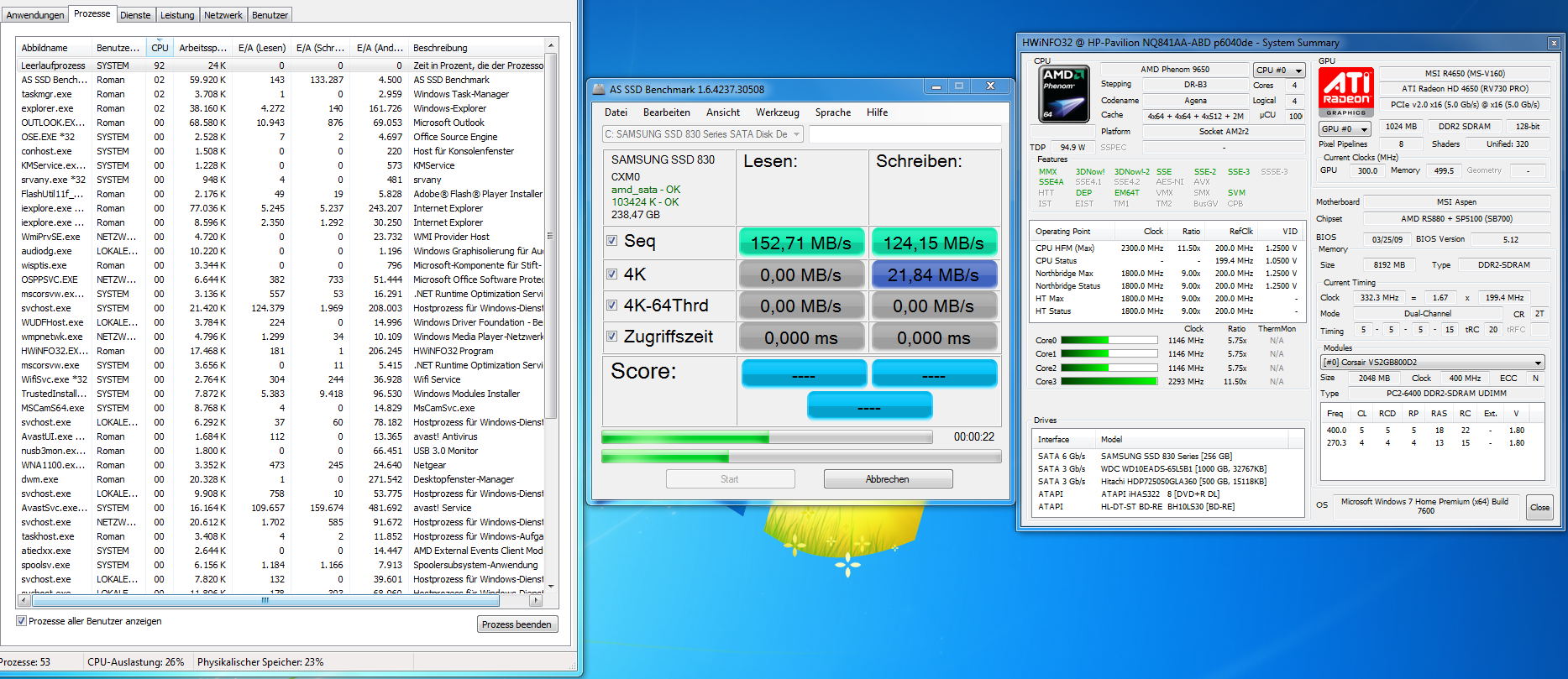

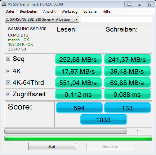

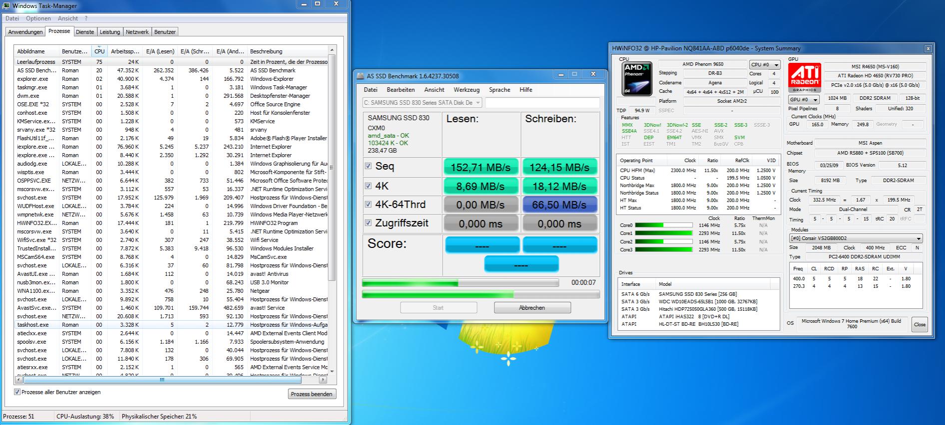

Und was sagt der Taskmanager, welcher Prozess das ist der da einen Kern voll auslastet? Es reicht eigentlich, wenn Du nur den seq. und den 4k Test durchführst. Beim 4k_64 macht AS-SSD so viel Threads, da sollte AS-SSD dann höchste CPU-Auslastung erzeugen. Dann kannst Du noch einmal auf die Frequenzen bei HWInfo schauen, die sollten dann alle recht hoch gehen.
Mach am besten HWInfo, den Taksmanager in der Prozesstab sortiert nach CPU absteigend und AS-SSD zusammen auf um sowohl HWInfos Taskanzeigen als auch die Prozesse während des einzelnen Test sehen zu können. Ziehe ggf. mal den einen oder anderen Screenshot.
Danke für deinen unermüdlichen Einsatz!
Wie erwartet, AS-SSD belastet die CPU nicht wirklich, aber auch wenn beim 4k Test AS-SSD nur 1 bzw.2% CPU braucht, also 4 bis 8% eines Kerns, geht die Frequenz des einen oder zweier Kerne voll hoch. Entweder da ist ein Prozess am Laufen den der Taskmanager nicht anzeigt (wäre bei einer frischen Installation von einer originalen Win7 DVD aber kaum anzunehmen, solange die nicht aus dubiosen Internetquellen stammt), oder es ist bei dem Board / im BIOS irgendwas richtig vermurkst. Hast Du mal im HP Forum gefragt, ob da jemand ebenfalls so ein Problem hat?
Mein Windows 7 stammt nicht aus dubiosen Kreisen.
Die Balken waren immer nur für Hundertstelsekunden in dem hohen Bereich, hatte Mühe, diese mit dem Snipping Tool zu erwischen.
Von Vollauslastung kann man da nicht wirklich sprechen.
Hatte vorhin einen FullHD Film laufen, CPU nicht mal 30%

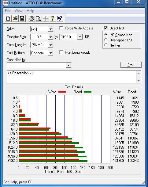

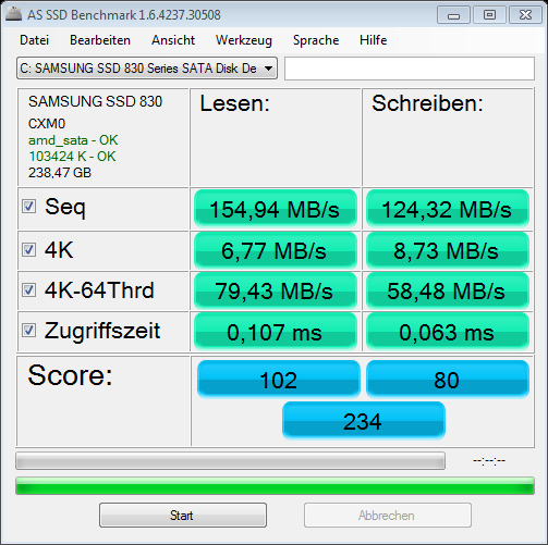

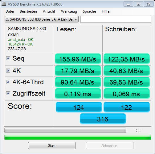

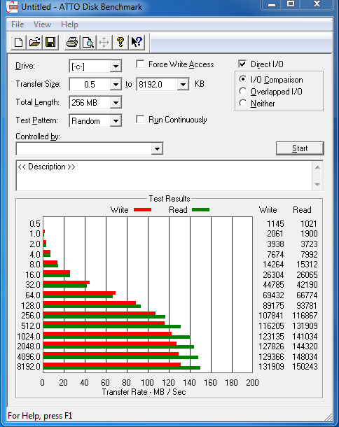

Da ich außer Benchmarks nicht viel mache, hab ich mal ATTO laufen lassen.

Kann ich verstehen, aber da es ja wohl kein SW Problem ist, kann der SATA III Controller damit dann durchaus einiges bringen. Warte dann mal ab, wie die Werte mit dem sein werden.
Vincent8 schrieb:
Denke, der würde sich über die SSD mehr freuen, weiß aber nicht, ob der SATA II hat
Das ist aber etwas übertrieben, die SSD wird keineswegs langsamer als eine HDD an ihrer Stelle sein, sonder schneller. Nur eben im Moment deutlich langsamer als die eigentlich könnte.
Vincent8 schrieb:
Changelog Bios 5.13
Ein neues AHCI ROM wäre wichtiger gewesen, aber vielleict ist das beim neuen RAID ROM ja dabei. Da das FW-Update noch aus der Zeit vor Win7 stammt, kann Win7 dort noch nicht erwähnt sein. Mit Glück läuft es aber (Rechte Maustaste und als Administrator ausführen) dann trotzdem. Hast Du es schon versucht?
Sieht sehr nach SATA I Mode aus, aber irgendwie sind die Werte dafür dann wieder ein klein bischen zu hoch.

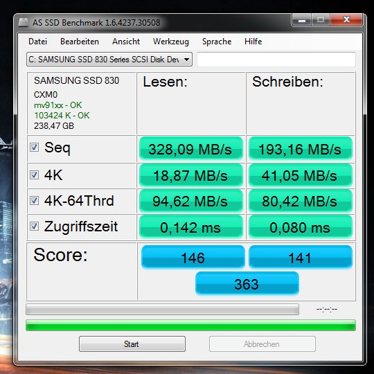

SSD 830, HP Business PC, sicher 5 Jahre alt:

Da cacht der MSAHCI aber mal wieder kräftig, sonst wären solche 4k_64 Lesewerte nicht erreichtbar. Ohne Cache liegen die immer unter der seq. Leserate.

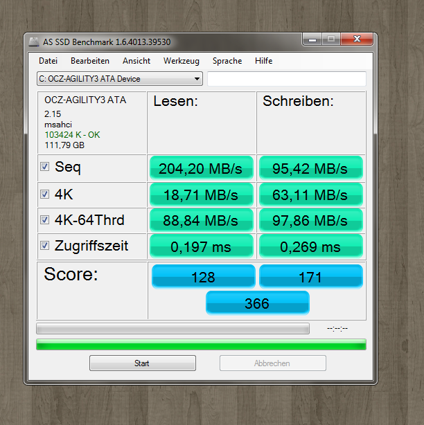

ich betreibe seit einer Zeit eine OCZ Agility 3 SSD mit 120 GB. Damit ich die SSD-Leistung voll nutzen kann, habe ich mir gestern das ASrock 970 extrem3 Board gekauft. Nun ist die SSD mit einem SATAIII-Anschluss verbunden. Mit ASSD habe ich die Leistung gemessen und bin sehr entäuscht.
Was sagt Ihr zu den Werten ? Was mahce ich falsch bzw. wo kann ich noch was an Leistung rausholen
Das ist das, was die Agility 3 kann, dafür hättest du kein neues Mainboard kaufen müssen. Diese hohen beworbenen Werte, werden nur mit stark komprimierbaren Daten erzielt, z.b. dem Benchmark ATTO. Lass mal den laufen, dannn erzielst hohe Werte.
Edit: Mit deinem neuen Board kannst du nun den AMD-Sata Treiber verwenden, da könnt noch ein wenig rausspringen. Mit dem alten Board war der msahci aber richtig.
