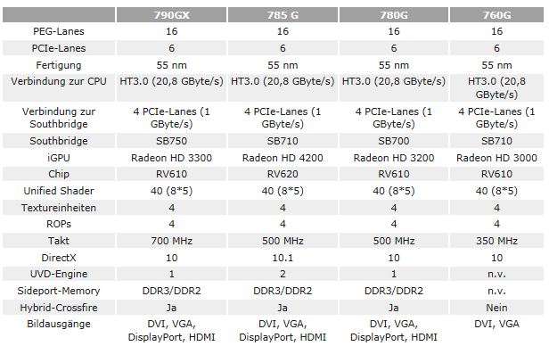

Ähem, hier lese ich Wörter, von deren Existenz ich gar nichts wusste.
Zum Beispiel PCIe Lanes.
Bin auf Infos bezüglich meines Chipsatzes (785G) gestossen, vielleicht kann mir Holt den Inhalt etwas näherbringen.
Falls es sich anbetrachts dieser Werte lohnt, einen SATA III Controller zu verwenden, ersuche ich um dein finales OK, vielen Dank!
