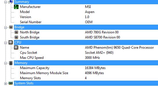

Dazu muß man auch wissen, welche Southbridge auf dem Rechner steckt, denn in der ist das SATA Controller des Chipsatzes untergebracht. Bei den 785G Boards sind gewöhnlich auch 700er Southbridges verbaut, die sind von der Perfomance her nicht wirklich die besten SATA II Controtoller. Wieso aber Dein System aber gar nur so 155MB/s schafft, solltest Du vor der Anschaffung klären. Wenn es ein auf dem Board (z.B. nur eine 600er SB) oder im BIOS ist, dann wird sollte das klappen. Ist aber z.B. eine Software (Antivirus, automatische Systemweiderherstellungssoftware die alle Zugriffe protokollier, Virus, etc-) die Bremse, das Filesystem auf der SSD defekt (mach mal chkdsk c:) oder die CPU ist schlicht während des Benchmarks schon am Limit (und sei es mit nur einem Kern, im Taskmanager beobachten!), so nutzt ein Zusatzcontroller vermutlich nichts.Vincent8 schrieb:Falls es sich anbetrachts dieser Werte lohnt, einen SATA III Controller zu verwenden, ersuche ich um dein finales OK, vielen Dank!
Laut dem Anhang in meinem vorigen Posting ist es eine SB710 Southbridge, auch andere Werte in dieser Info erwecken in mir einen relativ guten Eindruck.

HWInfo zeigt hunderte Werte, von einer Southbridge konnte ich nichts entdecken.

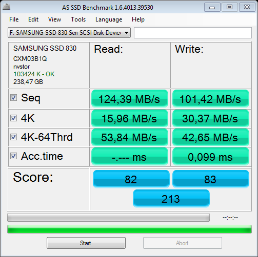

Ich konnte jetzt die Bezeichnung der Southbridge rausfinden, siehe Bild.

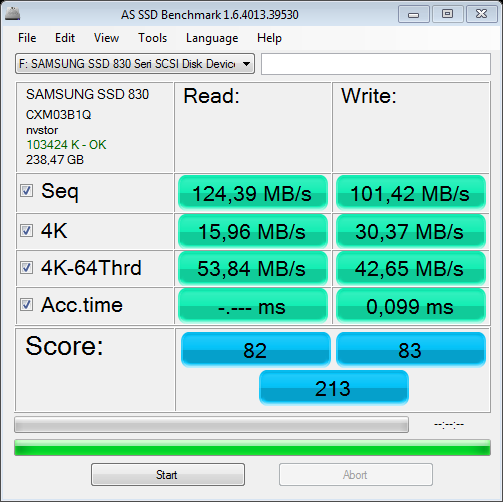

Weiters habe ich die SSD an einem älteren HP-Rechner (kein SATAII) getestet, siehe Anhang.
Die 4K Werte sind beim alten PC sogar besser!

Und der hat einen NVidia SATA I Controller. An der SSD liegt es wohl nicht, das dürfte damit klar sein.Vincent8 schrieb:Weiters habe ich die SSD an einem älteren HP-Rechner (kein SATAII) getestet, siehe Anhang.

Der ältere HP hat tatsächlich einen NVidia SATA I Controller. Woher weißt du das?

Am nvstor und bei den Werten ist es ja nicht schwer zu raten, dass es nur SATA I sein keinVincent8 schrieb:Der ältere HP hat tatsächlich einen NVidia SATA I Controller. Woher weißt du das?

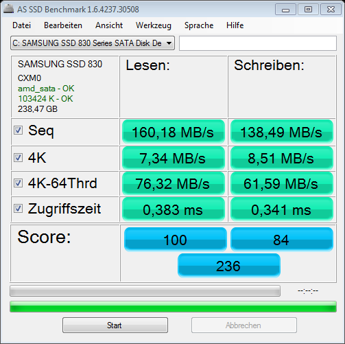

Wie schauts mit meinen Werten aus:
http://img825.imageshack.us/img825/8761/asssdbenchoczvertex3ata.png

Fast identisch zum AS-SSD Ergebnis, nur ist hier Seq Read viel höher. Im Taskmanager konnte ich keine Auffälligkeiten feststellen, beim CDM Bench hatten die Kerne wenig zu tun.
Irgendwie freue ich mich über die 377 MB/s Read, aber AS-SSD spuckt gleich um 200 weniger aus.
Deinen Frust und auch Deine Ungeuld kann ich voll verstehen, aber das ist doch alles andere als wenig. Wenn ein Kern während des Benchmarks voll ausgelastet ist, dann sind wir doch schon fast am Ziel. AS-SSD dürfte nur einen Kern belasten, während die seq. Transferraten gemessen werden und während die 4k Werte gemessen werden. Die 4k_64 belastet schon alle Kerne, aber sobald es bis an 100% geht, ist die CPU klar der limitierende Faktor. Das sollte aber bei einem 3GHz Quadcore nicht der Fall sein!Vincent8 schrieb:Da mir (uns) außer penibelster Taskmanagerbeobachtung nicht mehr viel einfällt
Deshalb solltest Du jetzt eben mal sehen, welcher Prozess den Kern so auslastet und ob die CPU wirklich auf 3GHz hochtaktet, wenn sie gefordert ist.
Wenn die CPU wirklich mit 3GHz taktet und der Prozess der die CPU auslastet nicht zu ermitteln ist, dann wird Dir kaum eine andere Möglichkeit bleieben als die harte Tour: Einzeln installieren, rebooten und benchen bis die Werte gegenüber vorher einbrechen.Vincent8 schrieb:soll ich einen Neustart wagen? Also SSD mit GParted löschen und Windows 7 wieder installieren.
So schnell bencht die sich die nicht zu Tode, schau Dir mal an was für Datenvolumen die 830 im Dauerschreibtest auf xtremesystems.org so hinter sich gebracht haben und die haben nur 64GB! Nur solange wir nicht wissen wo das Problem liegt, fürchte ich wirst Du keine Besserung erreichen selbst wenn Du die SSD tauschen würdest.Vincent8 schrieb:Was könnte es bringen? Nenne mir mindestens eineinhalb Gründe und ich mache es, bevor ich die SDD zu Tode benche.
Aber um einiges, ist die SATA 6Gb/s Karte schon angekommen? So hohe Werte sind an SATA 2 nicht möglich! Hast Du die NTFS Datenkompression aktiviert? Gehe mal im Explorer auf das Laufwerk, dann rechte Maustaste und Eigenschaften da prüfen ob "Laufwerk komprimieren, um Speicherplatz zu sparen" angewählt ist.Vincent8 schrieb:Hier die CDM Ergebnisse:

Hast Du während des Banchmarklaufs mal mit HWInfo geprüft, welche Frequenz die CPU wirklich hat? Wenn die schon so nicht auf bessere Werte kommt, dann könnte es durchaus ein Problem mit der Performance der CPU sein und da wäre mein erster Verdacht, dass die einfach nicht hochtaktet und im Ruhertakt von wohl so 800MHz verharrt.
