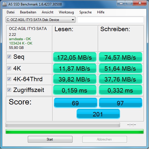

Ich habe mir eine OCZ Agility 3 gekauft. Das Benchmark macht mich aber ein bisschen stutzig. Ich habe zwar nur SATAII, aber dafür finde ich trotzdem ein bissl mau. Oder täuscht das?
Was mir auch aufgefallen ist, dass beim POST die Platte nur mit SATA 1.5Gb/s angegeben wird. Habe ich da was falsch eingestellt?
TigerDave, hast du sie an einem der gelben Anschlüsse hängen? Wenn nicht, schließe sie dort an. Erwarte aber keine Wunder, AS misst nur mit unkomprimierbaren Daten, vielmehr kommt da mit der Agility 3 nicht heraus.
Die 4k und 4k_64 sind vor allem lesend etwas schwach und seq. lesend sollte ein bischen mehr rauskommen, 180MB/s laut Datenblatt, aber sonst sind die Werte für eine 60GB SF-2281 mit async. NAND nicht so schlecht. In was für einem Rechner steckt die SSD? Wenn der nur SATA II hat, dann dürfte es eine alte Southbridge sein und da wäre der MSAHCI besser als der AHCI Treiber von AMD, da der bei den alten SBs kein TRIM unterstützt.
Jupp die hängt an den gelben Anschlüssen! Nur das mit dem SATA 1.5Gb/s wundert mich, weil die Anschlüsse ja SATA 3.0Gb/s sind
Die sind auch 3Gb/s, sonst wären keine 150MB/s möglich, bei 8b/10b Kodierung gehen damit brutto nur 150MB/s aber eben niemals reine Daten, denn es müssen ja auch noch die SATA Befehle und Prüfsummen, etc. übertragen werden.

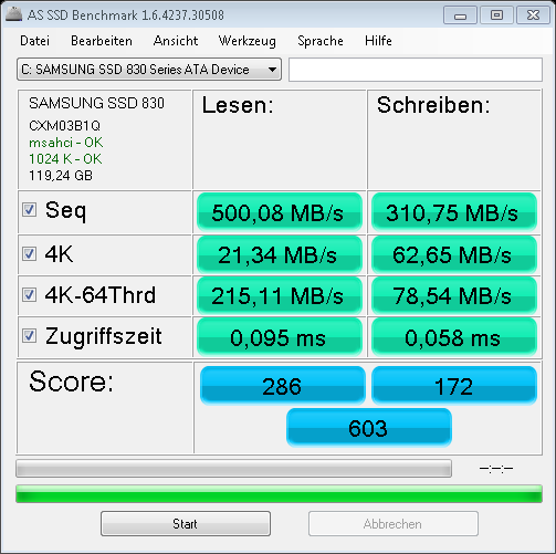

Ich habe mir gestern mal eine Samsung 830 128GB geschossen, gleich an mein 880GA-UD3H (Gigabyte) angeschlossen, Windows frisch aufgesetzt und mal getestet. Updates sind alle soweit installiert, ein paar Punkte vom Optimization Guide von thessdreview.com durchgeführt und dann mal getestet. Ich bin mir nicht sicher ob die Werte so in Ordnung sind.
Ich poste einfach mal die Screenshots.
Ich bedanke mich schonmal recht herzlich. :)
Die Werte passen und das hätten sie wohl auch ohne diese "Optimierungen" getan, denn die Vermeidung von Schreibzugriffen, auf die dieses zummeisst hinauslaufen, ist noch etwas aus der SSD Steinzeit.

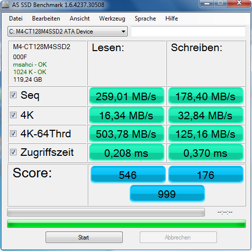

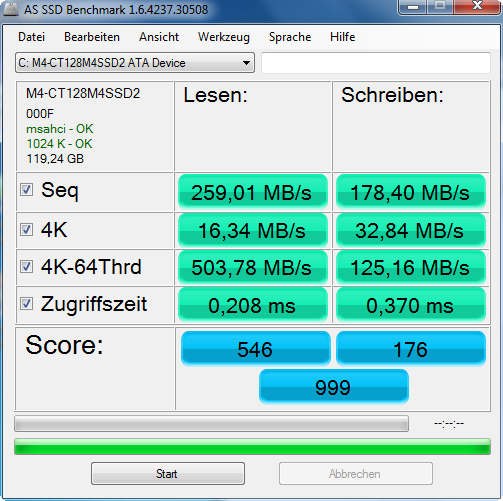

Es ist eine Crucial M4 128GB in meinem Notebook Asus X5DIJ
Die 4k Werte sind etwas gering, aber ist ja ein Notebook. Werte sind für Sata II ansonsten okay, nur bei 4k-64 lesend cached irgendwas.

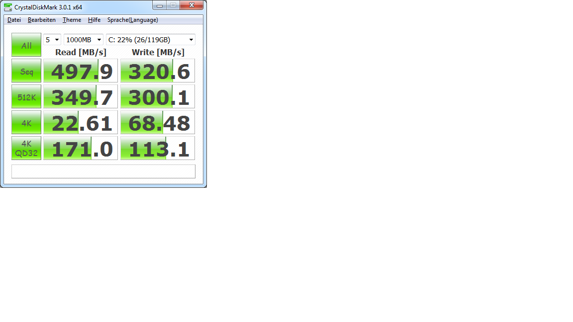

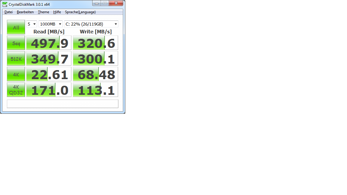

Wie siehts mit meinen Werten aus?..Irg wie habe ich eine niedrige Schreibgeschwindigkeit,,
Sieht sehr gut aus, der Untschied in Lese- und Schreibgeschwindigkeit ist normal.
