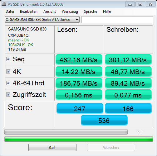

Heyy

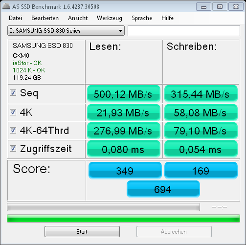

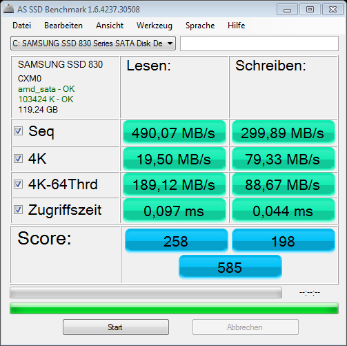

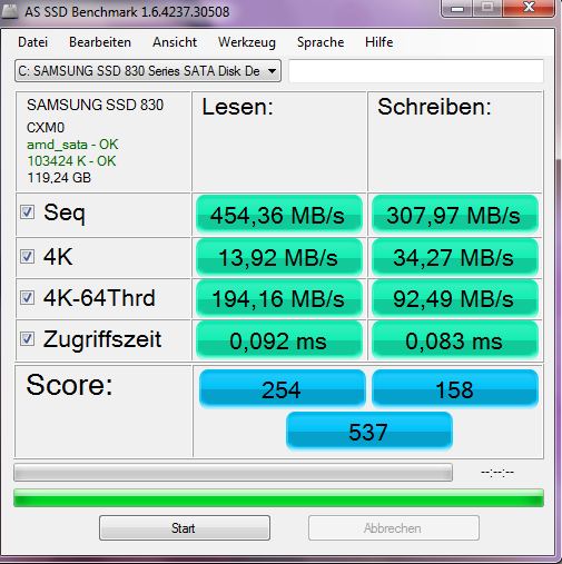

So meine neue 830er ist angekommen und bin soweit ganz Zufrieden ;)
Was mir auffällt ist das die 4k Werte immer so bei 13 bis 14 sind wobei ich hier bei anderen im Schnitt 21 sehe.
Aligment muss ich bei Win7 nicht mehr einstellen, right?

Deaktivieren doch mal (testweise) Cool'n'Quiet und versuche mal den AMD AHCI Treiber, der ist im Paket der Southbridgetreiber, Du hast ja eine der 800er Serie und bei er unterstützt er definitiv TRIM (sofern Du keine uralte Version nimmst, also am besten im Downloadbereich runterladen).

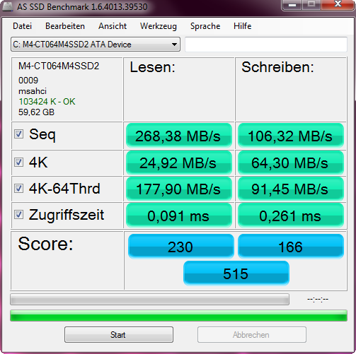

Kurze Frage von mir zu den Werten meiner SSD.
Ich hatte die hier vor einiger Zeit, nachdem ich die SSD gekauft hatte schon mal gepostet und die Werte (Schreib-, Leseraten) passen auch zu den anderen Usern hier (m4 256 GB an SATA 6GB).
Insofern eigentlich alles in Ordnung.
Was mich aber irgendwie stört sind die Zugriffszeiten beim Schreiben.
Die liegen mit 0,5 ms verdammt hoch, während sie beim Lesen vollkommen normal sind (etwa 0,1 ms)
Woran kann das liegen?
Kann ich das irgendwie noch beeinflussen?
Seit der FW 000F ist ca. 0,4ms normal. Früher lag sie so bei 0,2ms, aber im CB-Test mit der 0009 lag sie auch schon bei 0,4ms. Kannst wohl nichts machen.

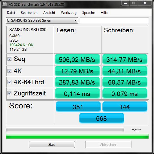

Die 4k werte scheinen mir ein bisschen gering...
Woran könnte das liegen? Verbaut ist eine Samsung 830 128gb, in einem Medion erazer x7815, angeschlossen an einem intel sata3 controller, mit intel treiber installiert. Energieoptionen stehen auf höchstleistung, os hab ich auch optimiert. ( hatte vorher eine ocz vertex 1, also schon erfahrungen mit ssd's gesammelt :)
Gruß funworks
fun, die 4k Werte sind notebooktypisch gering, das liegt an den auf energiesparen optimierten Notebookchipsätze. Du kannst mal im Bios schauen, ob es was zu deaktivieren gibt, Speedstep, C1E, C-States. Wenn du im Benchmark höhere 4k Werte sehen möchtest, kannst du auf einem Kern Prime95 laufen lassen und währenddessen benchen. Dadurch sieht man, dass wenn die CPU nicht idlet, die Werte höher sind.
Du kannst aber auch alles so lassen, weil für ein Notebook ist es ok.
Tatsache, wahnsinn, wieder was gelernt ! Danke dir ! :))
Ein kern belastet, cpu bei 3,1 ghz und direkt alles perfekte Werte ! :)

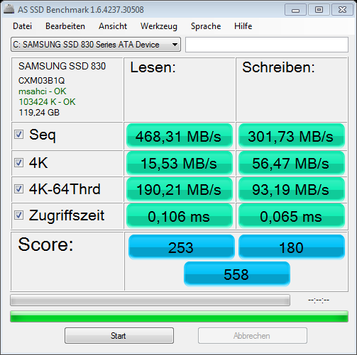

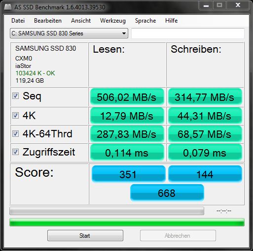

Habe meine Samsung 830 128Gb in Betrieb genommen, Win 7 64bit mit allen Systemtreibern (auch Intel Rapid Storage) installiert, den Magician ausgeführt und ein paar Benchmarks gemacht, das im Anhang ist der letzte.
Bei den ersten Durchläufen war es manchmal noch ein bisschen besser, z.B. Seq. read ~507-510, Gesamtscore 700.
Schaut ja soweit wohl auch ganz gut aus, oder?
Wie sieht es mit dem 4K-64Thrd Write-Wert aus, ich habe da bei manchen Screenshots im Netzt z.T. Werte über 100MB/s gesehen? Sollte ich noch irgendwas machen?
System:
Intel 3570K
Asrock Z77 Extreme4
8 GB RAM 1600Mhz
SSD hängt am Intel SATA6 Port 0
Ich würde das System gerne mit PBA verschlüsseln, AES mit z.B. Truecrypt oder Diskcryptor; wie viel Leistung würde mich das wohl kosten?
carfentanil, irgendwas ist mit dem Anhang schief gegangen. Generell ist es erstmal so, dass man den Rechner (re)booten und dann einmal benchen sollte, da sont der Effekt des Systemcaches die Werte noch mehr verfälschen kann, als es zum Teil sowieso geschieht und vor allem die 4k_64 Werte sehr beeinflusst.

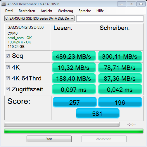

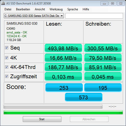

Ehmm, ich habe doch auf die AMD Seite verlinkt und dort ist als erstes der AMD Chipsatz Treiber vorhanden, der gleiche wie hier auf cb.

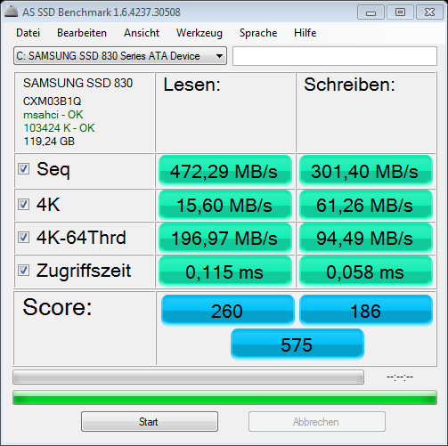

Soo CnQ ist aus.
Amd Treiber installiert.
Geringe verbesserung
Was mich wundert ist nur, dass der über mir mit nem Laptop bessere Werte hat :O

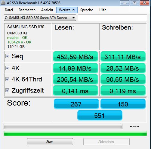

möchte auch mal einen Blick von Euch auf meine Werte werfen lassen da ich so einiges
nicht ganz verstehe. Auf meinem Intel Board läuft die Crucial m4 an SATA2 Port zB im
4K Test wesentlich besser als die Samsung 830 auf meinem SATA3 AMD Board. Weiterhin habe
ich mit meiner Samsung nach der Neuinstallation ohne jeglichen Treiber usw bessere Werte
als nach der Installation aller Treiber und nach der Optimierung. Wie kann das alles zustande
kommen das man so unterschiedlich Werte bekommt. Insgesamt finde ich den 4K Schreiben
Wert bei der Intel sehr wenig.
