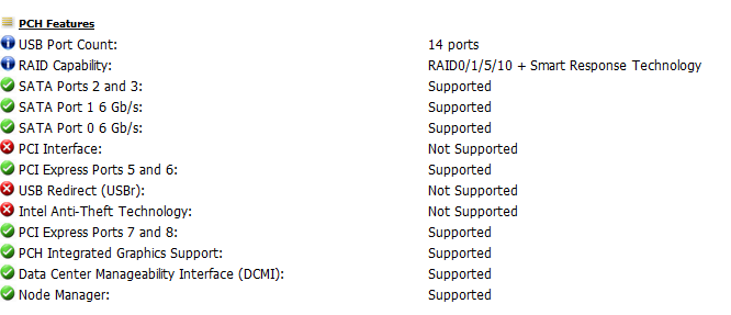

Der Chipsatz hat 2 SATA 6Gb/s Ports und 4 SATA 3Gb/s Ports. Wie Acer die genutzt also an welchen Ports angeschlossen hat, kann nur Acer beantworten.
Hallo Holt,
ich habe mal einen Scrennshot von HWINFO angehängt.
So wie es aussieht haben beide Ports 6Gbit/s. Oder sehe ich das falsch?
Wenn das wirklich so ist, warum hat die SSD dann so schlechte Werte?
Ich habe Acer übrigens auch angeschrieben.

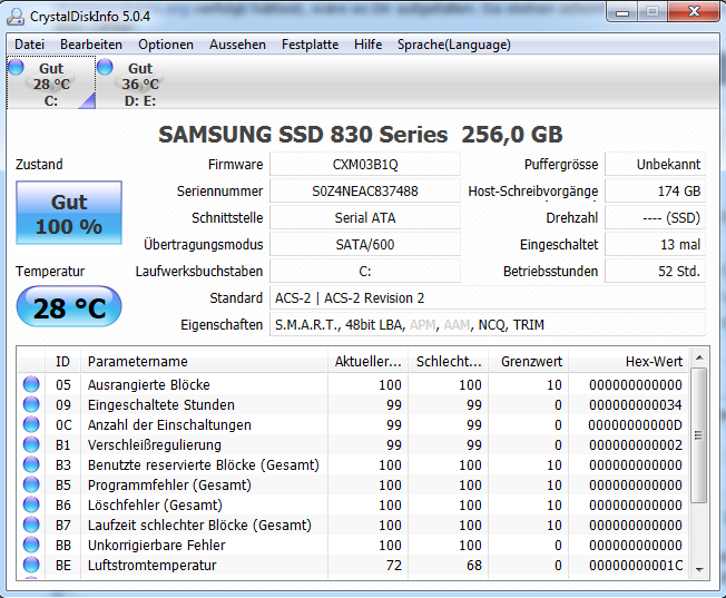

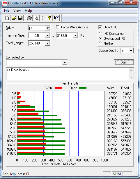

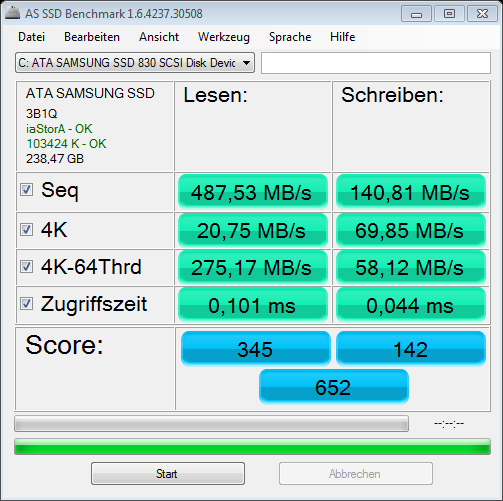

Abend allerseits,
habe ein komplett neues System und das sind meine Werte. Finde die Schreibrate ein wenig merkwürdig. Seht ihr das auch so? Das System läuft jetzt seit einer Woche.
Mainboard: Asus P9X79 Deluxe
CPU: Intel Core i7 3930k
SSD: Samsung 830 256gb
HDD: Hitachi HDS72302 2Terabyte
Beide Platten sind an einem SATA3 6GB/s Intel Port angeschlossen. Läuft über AHCI.
Manchmal leuchtet auf dem Mainboard ein LED-Lämpchen (es besteht also scheinbar irgendwo ein Fehler), welches boot_device_led heißt und ab und an will der PC nicht herunterfahren. Denkt ihr, es könnte eine Verbindung hierzu bestehen?
Danke schon einmal :)
EDIT: Antworten gerne auch per PN an mich. Der Übersicht halber.
So wie es aussieht, hat der Chipsatz zwei SATA Ports die 6Gb/s haben aber es sagt eben nicht aus, was daran hängt bzw. an welche Slots die gehen.
Ja, aber wenn ich das Ergebnis von AS-SSD mit dem von ATTO vergleiche, dann haben da wohl andere Zugriffe beim Benchmark gestört, so wie auch bei 512k Test von ATTO.
Die 4k_64 schreibend sind auch zu gering, die sollte mindesten den Wert von 4k Schreibend erreichen und selbst der ist bei Dir für eine 830er sehr gering.
Durchaus möglich. Klemm die HDD mal ab und benche erneut.
