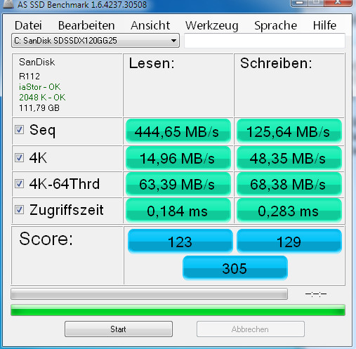

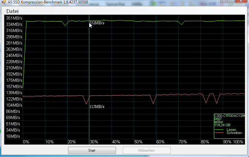

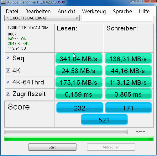

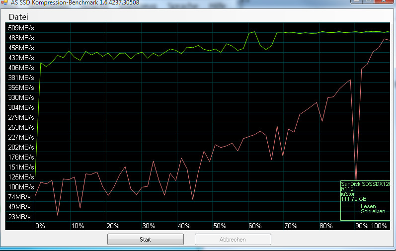

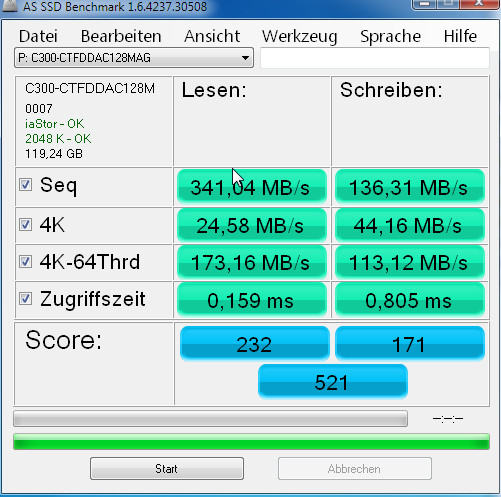

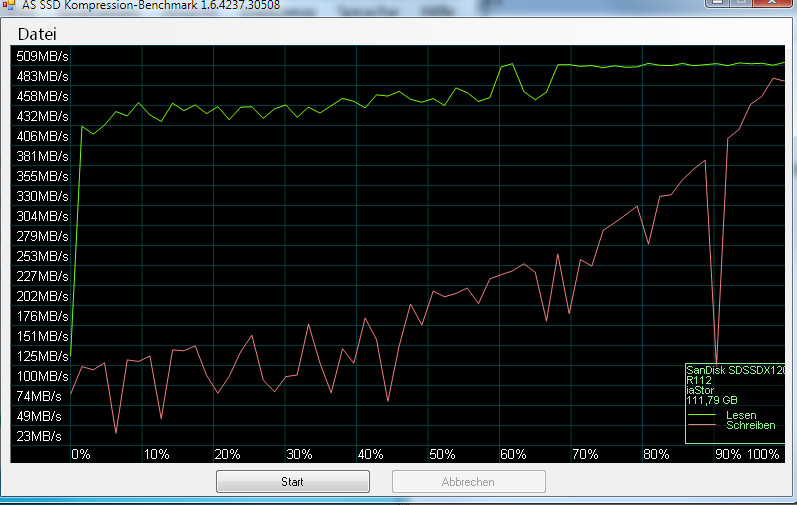

ich habe 2 128GB SSD's hier. Eine C300 und eine Sandisk Extreme(Neu).
Mein Board ist ein ASUS P8P67 Deluxe mit i5-2500K 3.3G CPU.
Das Board hat 4 6G Ports davon 2 am Intel Controller und 2 am Marvel Controller.
Ich habe beide SSD's an jedem Controller getestet und bin überrascht das sie am Marvel schneller laufen als am Intel.
Wenn ich aber manche Werte hier sehe grüble ich ob meine Werte so OK sind und welche davon ich als Systemplatte nehmen soll.
Schaut mal:

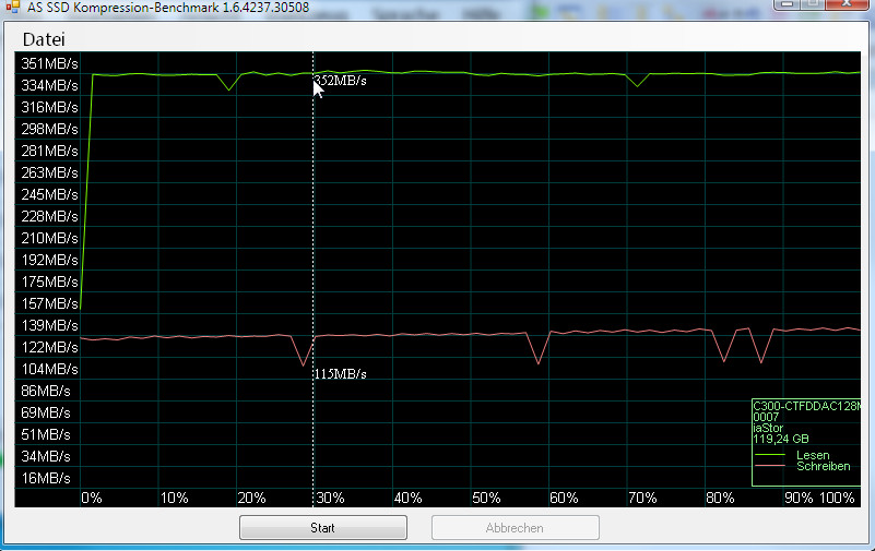

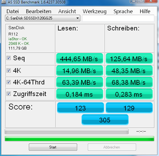

Schaut mal:

Das die am Marvell schneller sein sollen, ist ungewöhnlich zumal das Board ja auch den 9128 mit nur einer PCIe Lane hat. Die 4k und vor allem die 4k_64 (IOPS) sind für eine SSD mit dem SF-2281 und offensichtlich sync. ONFI NAND ungewöhnlich schlecht. Gegen die Verwendung von Toggle NAND spricht die seq. Schreibrate. Offenbar hat SanDisk bei Sandforce nur die langsamer FW mit geringeren IOPS eingekauft.
