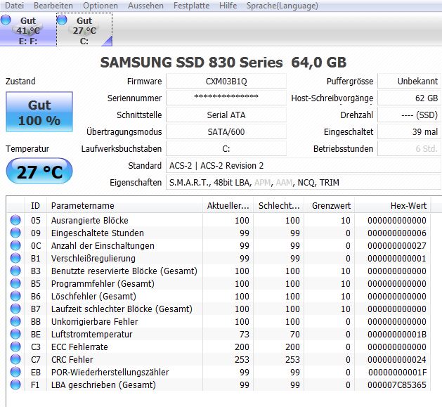

Das steht sich Refurbished oder sowas drauf. Poste doch bitte mal den Screen von CrystalDiskInfo, aber bitte so, dass alle Attribute und auch die Hex-Werte vollständig sichtbar sind, es würde mich mal interessieren, ob die alle zurückgesetz wurden oder ob man den Verschleißanzeiger noch erkennen kann.jmop schrieb:Jetzt ist eine (leider gebrauchte) Austausch-SSD von Samsung gekommen

Jo dann is die gebraucht, aber beunruhigend sind die CRC Fehler, beobachte das täglich, ob sich das verändert, könnte evtl defektes Satakabel sein.
Edit: Achso, is n Notebook, dann nat kein Satakabel, beobachte das auf alle Fälle mal.
Die S.M.A.R.T. Werte wurde offenbar nicht zurückgesetzt, aber die ist ja noch fast neu. Da hat der erste Besitzer wohl ein Problem mit seinem SATA Kabel gehabt und die SSD deshalb reklamiert. Beobachten schadet trotzdem nicht, denn wenn der Row-Value steigt, dann hast Du doch ein Problem mit der SATA Anbindung oder es liegt an Schaden an der Platine der SSD vor.

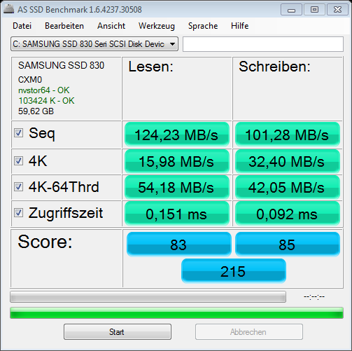

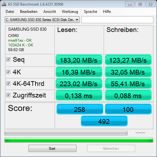

Bild 1: SSD an der Asrock Karte mit Marvell Treiber
Bild 2: SSD am nForce 430 Controller
AHCI steht nicht zur Verfügung, alles andere sollte passen. Magician findet die SSD nicht, aber das beunruhigt mich nicht.

Beides kann richtig sein, denn auch wenn der nForce430 verbaut ist (kannst Du mit hwinfo auslesen) und SATA II beherrscht, so könnte der im BIOS auf SATA I konfiguriert sein und daher nur SATA I Geschwindigkeit bieten. Es könnte auch sein, dass eine andere SSD da mehr bringt, aber wenn Du keine andere zum ausprobieren hast.... Lass es einfach so, der Rechner ist ja sowieso nicht so schnell und von der kurzen Zugriffzeit der SSD profitierst Du ja auch so. Nur TRIM kann der NVidia Treiber vermutlich eben nicht.
