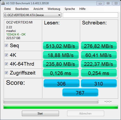

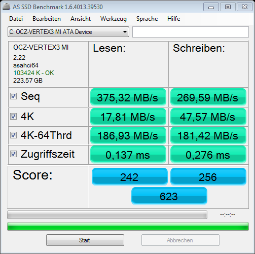

Habe mir Gestern eine OCZ Vertex 3 iops 240 gb bei mindfactory für 126 Euros geholt.
Habe Win 7 neuinstalliert.
Habe Asrock Z77 Extreme 4 Board.
Die Ergebnisse sind im Anhang.
Kann mir jemand sagen ob die nicht zu low sind?
EDIT.
Habe gelesen dass der AS Media SATA3 Controller langsammer als der Intel ist, und hab es mal umgesteckt.
Jetzt habe ich auch >500 mb/s .

Ja, das passt jetzt so.
Der Marvell-Chip ist langsamer, weil der meines Wissens nach über PCIe angebunden wird. SSD immer an die Ports vom Chipsatz.
Die SATA Controller der Chipsatäze sind ja auch nur über sowas wie PCIe Lanes angebunden, denn was anderes sind DMI von Intel und HT von AMD im Grunde auch nicht, aber die hängen i.d.R. an 4 Lanes. Das Problem ist nur, dass die Marvell 912x und der ASMedia 1061 nur eine einzige PCIe Lane zu Anbindung bieten und die hat eben nicht soviel Bandbreite wie eine einzelne SATA 6Gb/s Schnittstelle und die Controller bieten sogar zwei davon. Mehr schaffen die Marvell 88SE9220, 88SE9230 oder 88SE9235, da diese über zwei PCIe Lanes für zwei (9220) bzw. 4 (9230+9235) SATA 6Gb/s Ports verfügen, was aber natürlich auch nicht reicht, um die volle Bandbreite aller Ports zu versorgen.
Das machen die Chipsatzhersteller ja aber auch nicht anders, sieht man gut am Blockdiagram des Server Chipsatzes C606 sieht:
Da hängt der ganze Chipsatz an 4 DMI Links, was der Geschwindigkeit von 4 PCIe 2.0 Lanes entspricht und das ist die Anbindung für die 14USB Ports, 6 SATA Ports, 8 PCIe 2.0 Lanes, WLAN, etc.
Da wird klar wo der Flaschenhals ist, wenn man da zuviel anschliesst und womöglich ein oder zwei SATA 6 Gb/s Host Controller, USB3 Controller, GBit Internetcontroller, etc. an eine dieser 8 PCIe Lanes hängt und davon auch mehrere gleichzeitig nutzt.
Noch schlimmer wird es, wenn man sich den 8x SAS Controller ansieht, der sogar nur an 4 PCIe Lanes und diese sind laut Intels Spezifikation nur mit 250MB/s zu betreiben.
Man kann die Lanes dann zwar auch schneller betreiben, aber wie es dann um die Datensicherheit steht? Das war wohl auch der Grund, warum der X79 diesen SAS Controller zwar auch enthält, er aber nicht genutzt wird.
Es sollte jedenfalls klar werden, dass es güngend Flaschenhälse in den Systemen gibt und das es nicht genüge sich nur die Schnittstellen anzusehen ohne einen Blick auf deren Anbindung zu werfen, wenn man eine Vostellung davon bekommen will, was real an Durchsatz möglich ist bzw. warum man die erwartete und von der Werbung versprochene Performance dann doch nicht bekommt.

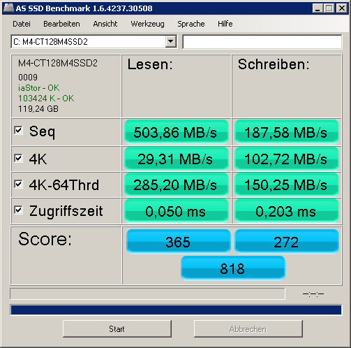

Ich habe eine Vertex 2 mit folgenden Werten:
Sind die Werte normal so?
Danke, ich wusste nicht dass man nachträglich von IDE auf AHCI umstellen kann.
Der neue Benchmark zum Vergleich:
Warum sind eigentlich die Schreibraten von Seq und 4K um 10MB/s runter gegangen?...
PS: Firmware Update eventuell später, das müsste ich von Linux aus machen :/
Sandforce SSD brechen nach einmaligem Beschreiben aller Zellen einmalig ein wenig ein, das is normal für diesen Controller.

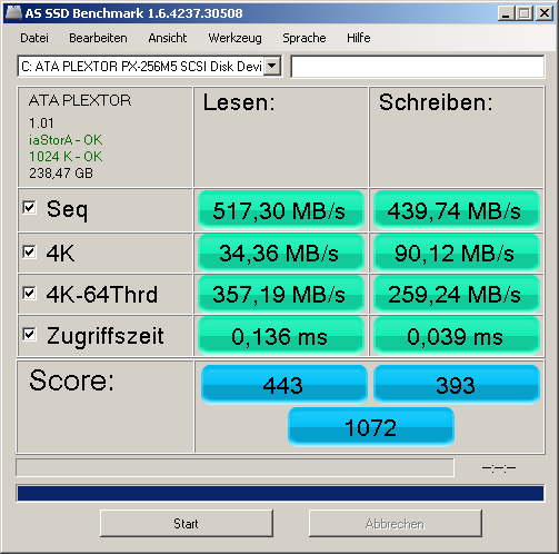

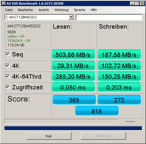

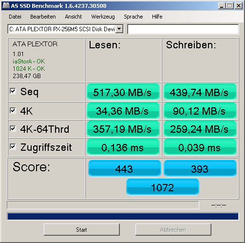

Alte M4 gegen neue M5, dürfte passen, oder?
