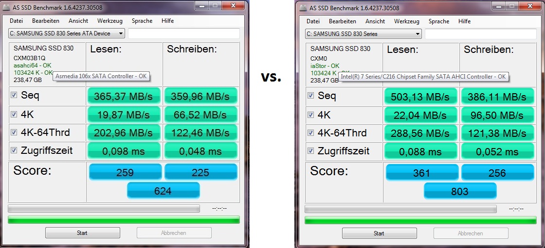

Hallo Leute, ich hatte ein Datentransfer-Problem mit meiner Samsung SSD 830 256 GB, dies äußerte sich in zu geringen Werten beim Lesen & Schreiben.
Ich habe nach einem Tipp von Euch die SSD vom (dunkelblauen) AS-Media an den (grauen) Intel - SATA III Controller angeschlossen und erhielt nun viel bessere Werte mit dem AS SSD Benchmark 1.6.4237.30508:
Seq. Lesen: 503 MB/s - Seq. Schreiben: 386 MB/s
4K Lesen: 22 MB/s - 4K Schreiben: 97 MB/s
4K 64 Les: 289 MB/s - 4K 64 Schreiben: 121 MB/s
Zugriffszeit Lesen: 0,088 ms - Zugrifsszeit Schreiben: 0,052ms
Score Lesen: 361 - Score Schreiben: 256 - Gesamt: 803
Meine Fragen sind nun:
1) Warum ist der AS-Media SATA III Controller so langsam ?
Ich dachte, SATA III = SATA III Geschwindigkeit; welcher SATA III Controller benutzt wird, sollte doch egal sein :confused_alt:
1.1) Wenn der AS-Media wirklich langsmer sein sollte, was empfehlt ihr dann überhaupt dort anzuschließen, etwa normale HDD's, die für SATA III konzipiert sind, bspw. meine WD20EARX ?
2) Sind meine oben geposteten Werte für die Samsung SSD 830 256 GB nun normal?
Vielen herzlichen Dank ;)

HansOConner:
Die Werte sind für den Asmedia sehr gut, du wirst da keinen Unterschied merken. Bei den Zusatzcontrollern liegt es meistens an der Anbindung mit nur einer PCIe Lane, dass die nicht mehr schaffen.
Du kannst daran alles anschließen, Festplatten, DVD Laufwerke, SSDs. Ob die Sata 1,2 oder 3 haben ist egal.

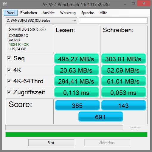

Hi,
ich habe ein neues System und dazu auch eine neue Samsung SSD830 128GB und da ich bei Windows 8 noch nicht so recht durchblicke ob da vielleicht noch ein Treiber fehlt will ich nur kurz wissen, ob diese Werte für die SSD in Ordnung sind.

stillshady:
Das kann mehrere Ursachen haben, evtl der Virenscanner kann bremsen, Energiespareinstellungen im Bios (Speedstep, C1E, C-States). Win7 Energieeinstellung.
Weil der nur mit einer PCIe Lane angebunden wird und auch wenn die alle angeblich bei Rev. 2.0 Lanes 500MB/s in jede Richtung schaffen, so sind die in der Praxis eben doch nicht alle so schnell. Das habe ich aber schon so oft erklärt, in diesem Thread und auch hier und da ist es auch egal ob es ein ASMedia oder ein Marvell der 9120 Familie ist.
Die Bandbreite die Du mit der 830er erreicht hast, gilt für beide Ports zusammen, ist ja klar weil die ja beide an der einen PCIe Lane hängen und die ist der Flaschenhals. Zwei HDDs erreichen zusammen aber dieses Limit noch nicht ganz, von den Reptors mal abgesehen. Die kannst Du also ruhig dort anschliessen, denn es sollte keinen Unterschied machen, ob die da dem oder an einem SATA II Port hängen. Wenn noch genug SATA II Ports des Chipsatzes frei sind, dann kannst Du den ASMedia auch ganz deaktivieren, bringt vielleicht noch ein paar Millisekunden beim Booten.
Ja.
stillshady:
Hast vollkommen recht gehabt.
Habe jetzt mal im Bios Speedstep und die C-Sates sowie den Energiesparmodus auf Höchstleistung gestellt.
Tja und jetzt sind die Werte wesentlich besser im 4k Bereich.
@Sata2
Ich danke dir für die sehr nützlichen Infos.
LG
EDIT:
Zum Vergleich hier nochmal der alte Screen mit allen Sparfunktionen

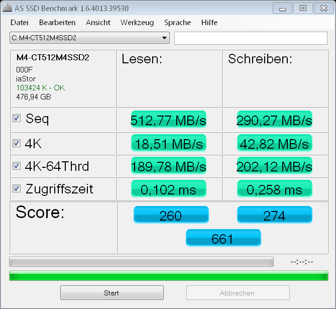

Hallo. Ich habe mir ein Asus N56VZ und eine Crutical M4 512GB gekauft. Die HDD wurde durch die SSD getauscht und läuft somit auf Sata 3. Ich habe habe unter HKEY_LOCAL_MACHINE\SYSTEM\CurrentControlSet\Contro l\
Session Manager\Memory Management\Prefetch
den DWORD-Wert von 3 auf 0 gesetzt. Im Bios ist AHCI für die SSD eingestellt, dennoch läuft es immer noch unter iaStor.
Was muss ich noch verändern damit die Platte auf AHCI läuft ?
PS: AHCI ist doch besser oder ?

Posent: iaStor ist der AHCI Treiber von Intel, wenn du den msahci von Win 7 willst, deinstallier Intel Rapid Storage Technology oder wechsle einfach im Gerätemangaer auf den Standard Ahci Treiber, das wäre dann der msahci.
Manuelles Fummeln in der Registry kannst dir sparen, lass einfach den Win Leistungsindex laufen, der nimmt nötige Einstellungen dann vor, wie z.B. das defragmentieren für die SSD.
Pisoko: NTFS Komprimierung ausmachen.
AHCI oder IDE hat ja auch nichts mit Prefetch zu tun. Lass das Fummeln in der Registry, wenn Du keine Ahnung hast, was Du da machst.
Starte eine cmd.exe als Adminstrator und frage das mit sc ab, z.B. so gibt sc qc msahci Dir u.a. den Starttyp aus, der Boot sein sollte wenn der MSAHCI verwendet wird und der Controller im BIOS von IDE auf AHCI umgestellt werden soll. Alternativ kann man auch den iastor verwenden, dann eben sc qc iastor. Umstellen geht mit sc Config msahci Start = Boot.
Ja. Aber vorher sc Config msahci Start = Boot und dann im BIOS umstellen, sonst Bluescreen.
