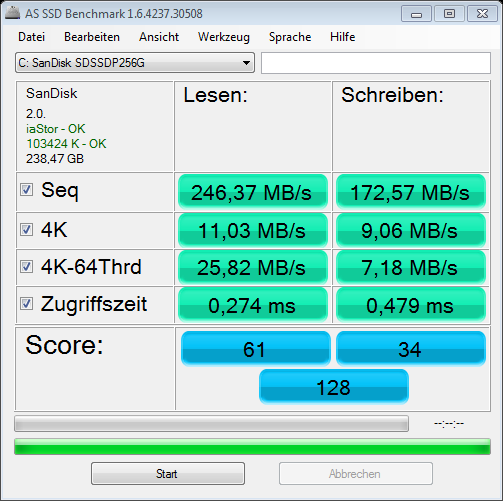

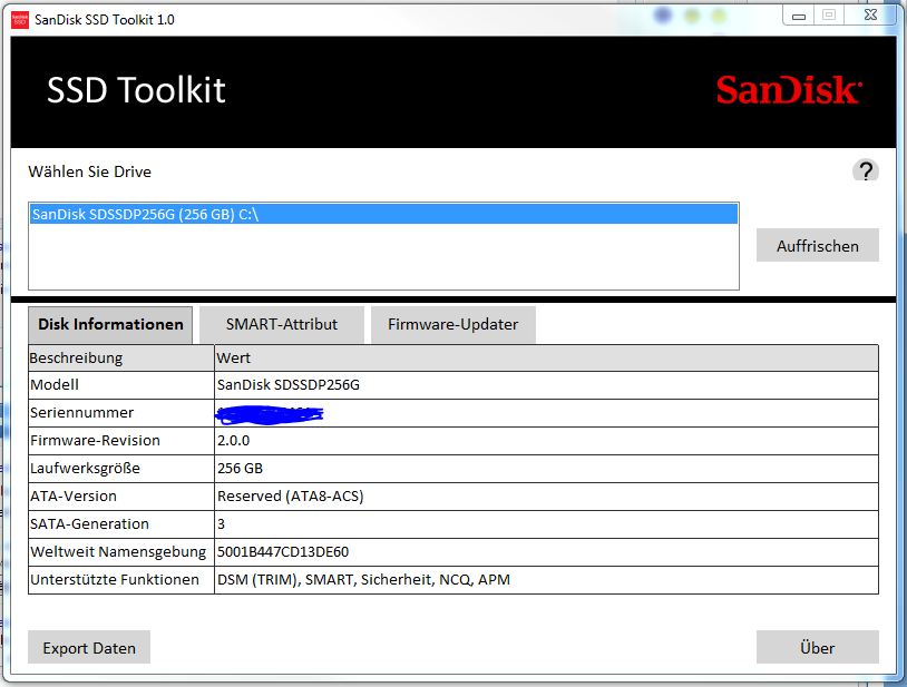

Hier mal die Werte meiner SSD aus dem Aktuellen Mediamarkt Angebot:
Jedoch werde ich die SSD vermutlich wieder zurückbringen aufgrund der miserablen Werte.
Meine alte Samsung SSD (vorgänger der Samsung 830) hatte sehr ähnliche schlechte werte, deshalb habe ich sie spontan ausgetauscht und wollte sehen ob es damit besser wird.

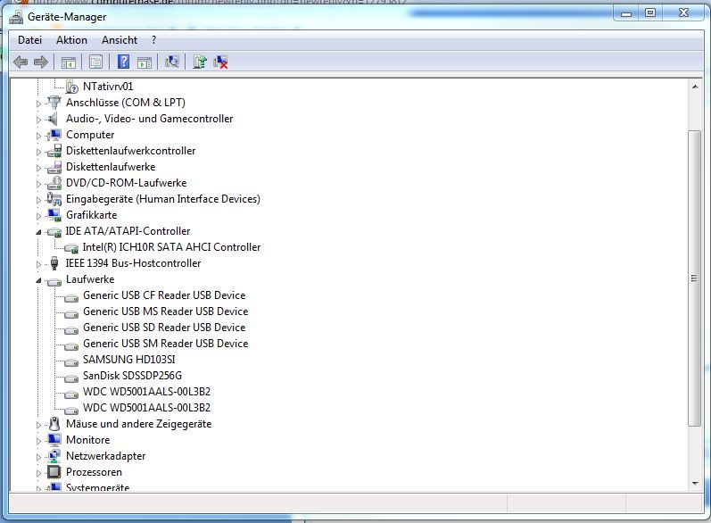

Zum System:
SSD steckt auf dem Board am Intel Controller auf Port 0
AHCI Mode ist aktiviert
Marvelcontroller ist Deaktiviert
Board: Asus P5Q3
CPU: Q9550
Netzteil: Enermax Modu 82+ 625W
Verbaute HDD´s
1 x Samsung Spinpoint F3 HD103SJ 1TB
2 x Western Digital Caviar Black HD WD 500GB
Grafik: Radeon X1900 (übergangsweise, da meine GTX 460 ständig Lag´s & sonstige Fehler verursachte)

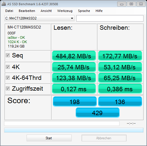

Also sie ist schon etwas schneller, aber grade beim Booten nicht wirklich sehr viel schneller.
Grade das seq. Schreiben macht mir sorgen wenn ich die Werte mit anderen SSDs vergleiche.
Ich habe einen C2Q600 @ 3 GHz, ein Asus P5KR und eine GTX 275.
Edit: Jop, System auf SSD =D

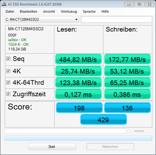

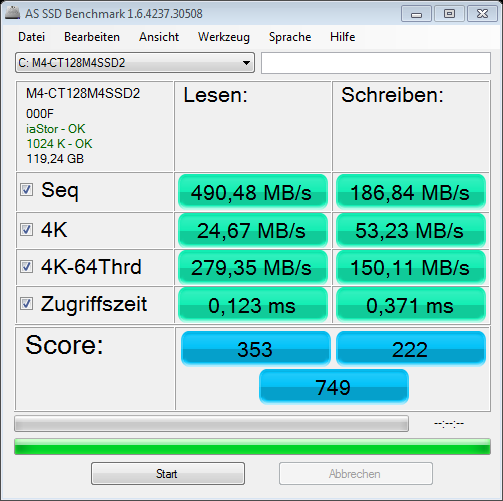

vor einiger Zeit waren die Werte, wie im 2ten Bild zu sehen in Ordnung jetzt schauts schlecht aus :(.
Woran könnte das liegen ? Firmware ?
Ist an einem Asrock H77 mit Sata3 Kabel angeschlossen. Auf der Platte sind 30Gb frei.
Grüße
Rotti1975:
Der Marvell ist in diesem Fall schon die bessere Wahl, weil die AMD SB710 einfach deutlich langsamer ist. Vermutlich bremst der Virenscanner ein wenig. Darau deuten die Werte lesend bei 4k-64 und Zugriffszeit hin.

blood3d:
Du hast die Sandiskgurke erwischt, die is schlechter als deien Samsung 470. Im MM-Angebot ist eigentlich die Sandisk Extreme für 169€. Was hast du für deine bezahlt?
Versuch sie umzutauschen gegen eine Extreme, oder Samsung 830 oder Crucial M4. (Bei der M4 nicht die FW 010G flashen).
iarwain:
Die FW is ja die Gleiche, an der sollte es nicht liegen. Die SSD wird entweder nicht getrimmt oder der 4k-64thrd Bug hat sie erwischt.
meckswell, danke für die Antwort.
Trim ist aktiv. Kann man was gegen den bug machen?
Die neue Firmware scheint ja auch nicht ohne Probleme zu sein.
Hey, habe sie schon umgetauscht, die extreme gab es nicht.
habe durch die Gutscheine die ich hatte 120€ (regulärer Preis 139€) bezahlt.
Was bei beiden sehr komisch ist, es geht gefühlsmäßig recht lang bis bei der Installation die anzeige kommt auf der man die einzelnen Festplatten sehen/formatieren und Partitionieren kann, dies ging bei anderen Systemen deutlich schneller.
Windowsleistungsindex (Win7 Ultimate x64) zeigte 7,3 an mit der Sandisk.
Die Samsung mit (Win7 Ultimate x86) zeigt hier 5,9 an.
Die Sandisk Extreme hatten sie nicht da, werde mir dann lieber ne Samsung 830 holen, alles andere ist mir zu unsicher.

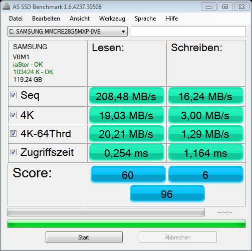

so hier der versprochene Screenshot der nach nem Upgrade schreit:
Ach das is ja noch ein älteres Modell, als ich dachte, die is echt langsam. Hol dir ruhig die 830er.
Danke für den Benchmark. Wie zu erwarten war, ist die nicht anders als die kleineren Modelle, die früher schon aufgetaucht sind: Nur seq. schnell aber ganz mies bei der Random Performance. Die 4k Schreibraten sind unterirdisch und unterstützen nicht einmal NCQ (der SSD fehlt halt auch der Cache!) und die Leseraten sind bescheiden und kommen bei parallelen Zugirffen gerade mal auf Werte, die gute SSDs schon bei QD1 erreichen. Für die gebotene Leistung ist sie einfach zu teuer.
Das ist die beste Wahl, aber beeile Dich, so lange wird es die nicht mehr zum Abverkaufspreis geben.
Das ist wirklich ein altes Teil und wohl mangels TRIM in der Schreibrate schon total eingebrochen. Vielleicht bringt ein Secure Erease was, dann neu sollte die seq. Schreibrate bei über 120MB/s liegen und die Randomschreibraten sollten auch etwa doppelt so hoch sein.
Ist aber mal ein netter Vergleich, wenn man sich die gegenüber der MM SanDisk ansieht. Die alte Samsung schafft 4k Lesend deutlich mehr und beide haben beim Random Schreiben total unzeitgemäße Werte. Das zeigt wie altmodisch der Controller der SanDisk ist.
