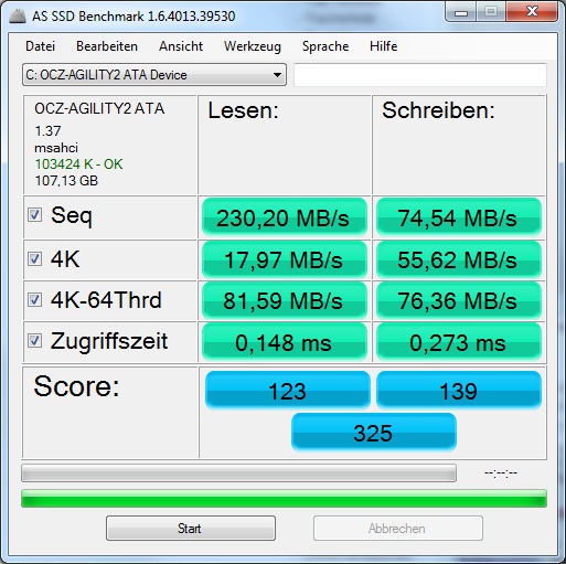

cora, für ein Notebook sehr gut, die Zugriffszeiten liegen evtl an nem Virenscanner.
Nicht in Ordnung oder?
@meckswell danke, echtezeitscanner deaktiviert und ich war zufrieden :)
super forum (Y) !

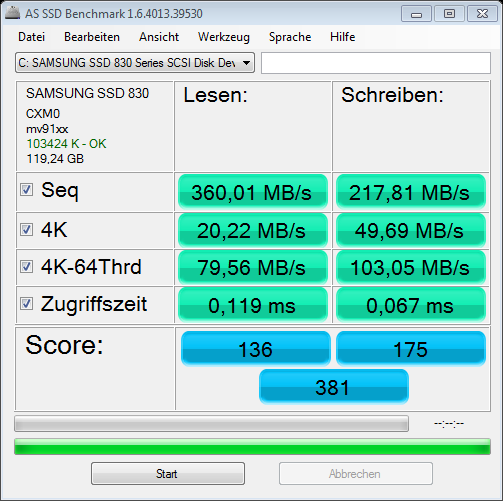

Spezialeinheit, entweder hängt die am falschen Controller, denn das ASUS Maximus V Gene hat neben den beiden SATA 6Gb/s Ports des Z77 noch zwei Ports von einem ASM1061, zu dem die 360MB/s passen würden oder da behindert eine Sicherheitssoftware. Die verhindert zumindest die Ermittlung der Zugriffszeit Lesend, denn dafür wird auf der Laufwerk direkt zugegriffen und das wurde bei der Messung unterbunden. Prüfe also anhand des Handbuches, welchen Port der Z77 treibt und an welchem die SSD wirklich hängt.
Ja, stimmt. Dieser hing am Asmedia 6 Gb/s connector (ASM1061). Habe ihn nun auf den Intel Controller gewechselt.
Jetzt erhalte ich solche tolle werte :)
Allerdings hängt meine M4 128GB am gleichen Controller wo volle doch Geschwindigkeit erreicht wird? Diese Werte sind auch in Ordnung? :/

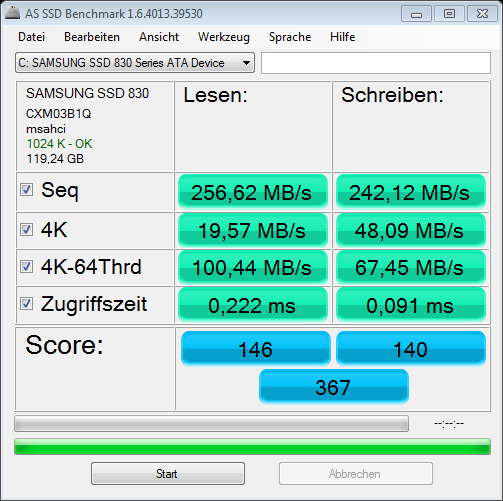

ich habe heute meine neue SSD eingebaut und funktioniert auch soweit alles, jetzt habe ich AS SSD mal gestartet und wollte Wissen ob die Werte okay sind, die SSD läuft über Sata 2!
ein bischen besser ist es geworden
was mir Kopfschmerzen bereitet ist der miese 64k Wert.
Normal?
Bis auf die 4k_64 lesend sind die Werte gut, da könnte der Virenfinder schuld sein oder die CPU limitiert schon. Was für ein Rechner ist das?
Normal?
S.o. Außerdem ist der Marvell Treiber da sowieso nicht der Beste. Diese Wert spielt aber in der Praxis längst nicht die Rolle wie bei den Scores von AS-SSD, denn da wird er total überbewertet. Nutze die SSD und freue Dich an der Performance.
