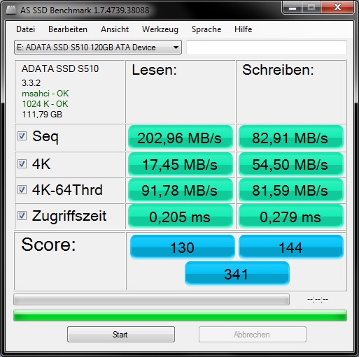

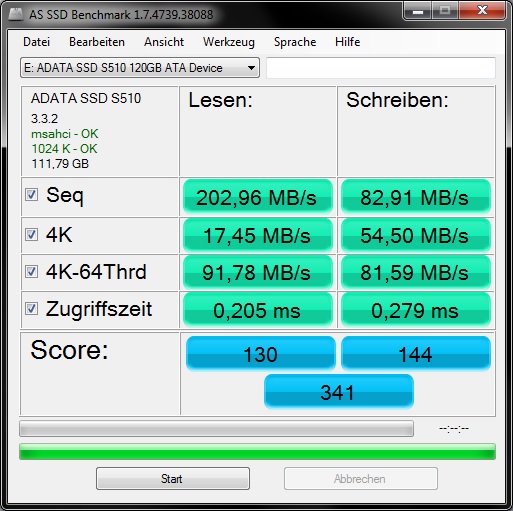

Die Werte passen zu der SSD, denn die hat eine Sandforce Controller, die Sandforce Controller komprimieren die Daten und die beworbenen Transferrate werden mit ATTO mit extrem komprimierbaren Daten (nur Nullen) gemessen. Reale Daten sind weit weniger komprimierbar und damit die Werte teils sehr viel schlechter. Man kann alle damaligen SF-2281 SSDs mit async. ONFI NAND wie z.B. AData 510, Force3, Mushkin Chronos, etc. leistungsmäßig mit einer Agility3 vergleichen und für die gab OCZ früher im Datenblatt auch die folgenden Werte mit nicht komprimierbaren Daten (AS-SSD Benchmark) an:
120GB: Seq. Lesen 195MB/s, seq. Schreiben 130MB/s, rand. 23.000 IOPS (90MB/s)/ 35.500 IOPS (140MB/s)
Berücksichtigt man, dass die SSD schon im Normalzustand sein dürfte, was etwa 40% bei der Schreibrate kostet bzw. die damals verwendeten 25nm ja schon seid fast einem Jahr nicht mehr verfügbar sind und neuere SSDs daher mit anderen NANDs bestückt sein müssen, so ist auch die Schreibraten im Rahmen, auch wenn sie unter dem Werte von damals liegen.

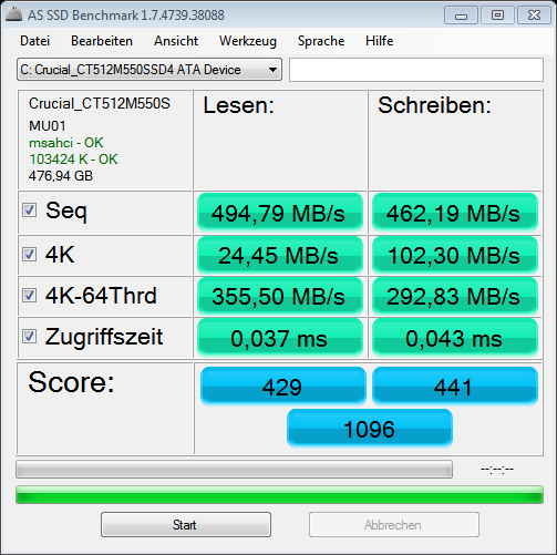

Holt schrieb:Die Werte passen und der Unterschied dürfte vor allem den Energiespareinstellungen geschuldet sein, denn die 4k Lesend sind beim zweiten Screenshot mit 29MB/s gegenüber den 24MB/s deutlich besser und gerade die 4k Werte hängen eben sehr von den Zuständen der CPU ab, wenn also die CPU während des Tests im gerade im Hintergrund beschäftigt ist und nicht runtergetaktet hat, dann gibt es bessere Werte.
Ob der Formfaktor nun M.2, mSATA oder 2.5" ist, spielt bei der m550 für de Performance keine Rolle, die sind ja alle nur über einen SATA 6Gb/s Anschluss angebunden und haben daher alle die gleiche Performance.
Hab das EIST deaktiviert ( beim 2ten Screen ).
Und der M2 Slot ist doch über 2 Lanes angebunden, und sollte daher nicht unter das genannte Limit fallen?
Die M.2 Slots (und SATA Express) haben bei fast allen Boards nur 2 PCIe 2.0 Lanes plus SATA 6Gb/s und die M.2 SSD haben auch fast alle nur einen SATA 6Gb/s Anschluss, so auch die m550. Da gewinnt man also keine Performance gegenüber einer 2.5" SATA 6GB/s Ausführung der gleichen SSD, weil der Anschluss der gleiche ist und die SSDs sich schlicht nicht um die PCIe Lanes des Slots schwert.
Ausnahmen sind nur die Plextor M6e sowie die OEM SSDs A110 und XP941, wobei letztere gar nicht in die Slots passt, weil sie ein PCIe 2.0 x4 Interface hat. Das bieten nur die ASRock Z97 Extreme 6 und Extreme 9 Boards (dort Ultra-M.2 genannt), die andere alle noch nicht.
Das wird aber mit Skylake wohl kommen, der Chipsatz soll ja wohl Anschlüsse für bis zu 3 PCIe 3.0 x4 bieten und dann werden auch die M.2 Slots alle PCIe 3.0 x4 sein, also passen die alten M.2 SATA SSDs dann vermutlich nicht mehr in die kommenden Boards. Es kann eben nur entweder SATA mit maximal 2 PCIe Lanes oder 4 PCIe Lanes geben, dann aber ohne SATA.
Bei SATAe ist es ähnlich, da werden diese Schnittstelle ebenfalls nur maximal 2 PCIe Lane und eben SATA bietet, aber für 4 Lanes wird es dann die SFF-8639 Schnittstelle sein, wie für die Intel DC P3000 Reihe in 2.5" und auch wenn der Preisvergleich dort fälschlich SATA Express schreibt, ist es doch eine andere Schnittstelle!
Deshalb: Die M.2 und SATAe Schnittstellen fast aller neuen H97/Z97 Boards sind unsinnig, nur die Plextor M6e kann die beiden PCI Lanes von deren M.2 Slots nutzen, ist aber teuer und hat auch im Test nicht überzeugen können. Der Gewinn an seq. Transferrate ist bei zwei PCIe 2.0 Lanes auch zu gering, dazu ist der Overhead bei PCIe einfach zu groß. Wie oft bei neuen Schnittstellen und Standards, wird auch da erst beim zweiten Aufguss eine runde Sache draus und der folgt meist sehr bald. Wer eine zukunftssichere M.2 Schnittstelle will, der nimmt eines der genannten ASRock Boards und für allen anderen lohnt es sich schlicht nicht überhaupt darauf zu schauen.
Hadruhne, ich fürchte Du hast Dich von der oft verbreiten Irrmeinung blenden lassen, dass M.2 nun eine tolle, schnelle neue Schnittstelle wäre und dann alten Wein (SATA 6Gb/s) in neuen Schläuchen (M.2 statt mSATA oder 2.5" Formfaktor) gekauft.
M.2 ist keine Schnittstelle, es ist nur ein Formfaktor, der auch noch mehrere Schnittstellen unterstützt.

Erstes mal einen PC zusammengebaut und hoffe hab mit meiner SSD ( https://geizhals.at/crucial-mx100-128gb-ct128mx100ssd1-a1122680.html ) alles richtig gemacht.
Mainboard: https://geizhals.at/gigabyte-ga-h97-d3h-a1107992.html
CPU: https://geizhals.at/intel-xeon-e3-1231-v3-bx80646e31231v3-a1106393.html
RAM : https://geizhals.at/crucial-ballistix-sport-dimm-kit-16gb-bls2cp8g3d1609ds1s00-a739120.html
System: Win7 X64
System: Win7 X64
Holt schrieb:Die 128GB finde ich zwar etwas knapp und pro GB auch recht teuer, aber wenn es Dir reicht, die Werte passen jedenfalls und die seq. Schreibrate ist sogar deutlich über der Herstellerangabe.
Jap, die 128GB.. wie soll ichs sagen
Im Endeffekt hab ich nun 128GB SSD und 3TB HDD. Zwar an der falschen Stelle "gespart" aber die Ungeduld hat gesiegt. Werde also nicht alle Spiele auf die SDD installieren, sondern nur 1-2.
Theoretisch sollte es kein Problem sein irgendwann eine größere SDD hinzuzukaufen , welche nur für Prgroamme/Spiele ist und auf der nicht das Betriebssystem ist oder? Also zb SSD 128 -> Windows und die momentan wichtigsten 1-2 Spiele/Programme, SSD2 256-512GB die resltichen Programme/Spiele. HDD für Bilder, Videos, Photshop-Files, Cinema4d Files usw.

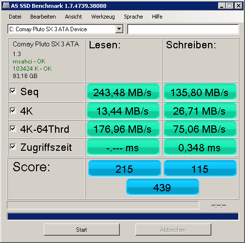

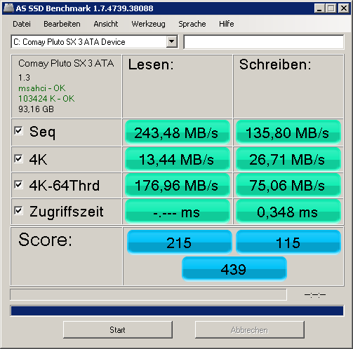

Das ist die hier getestete. Lass doch bitte mal den AS-SSD Benchmark laufen und poste den Screen.
Zu den S.M.A.R.T. Werten: Da sind für einen SandForce SF-2281-Controller ungewöhnlich viele Werte enthalten und man kann auch nicht sagen, welcher FW Version von SF diese 1.3 entspricht. Das wäre wichtig um die Lesefehlerrate korrekt interpretieren zu können, denn Bedeutung es Rohwertes wurde im Laufe der FW Version verändert, Früher war der Rohwert der Zähler der wirklich Fehler, dann wurde es wie bei Seagate HDDs gemacht die hinteren Stellen zeigen die Anzahl der Vorgänge die vorderen die der Fehler an. Ungewöhnlich finde ich die Werte für die Datenvolumen (über 40TBW und über 67TB gelesen) im Verhältnis zu den Betriebsstunden und der Anzahl der Einschaltungen. Das würde einem konstanten Datenstrom von über 7,6MB/s schriebend und 12,3MB/s lesend entsprechen, zusammen also 20MB/s.

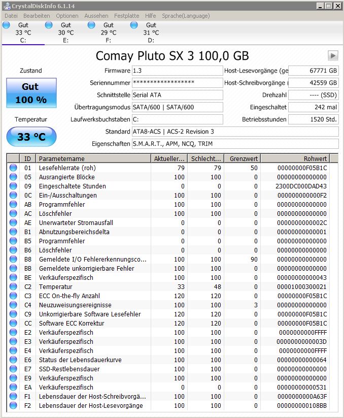

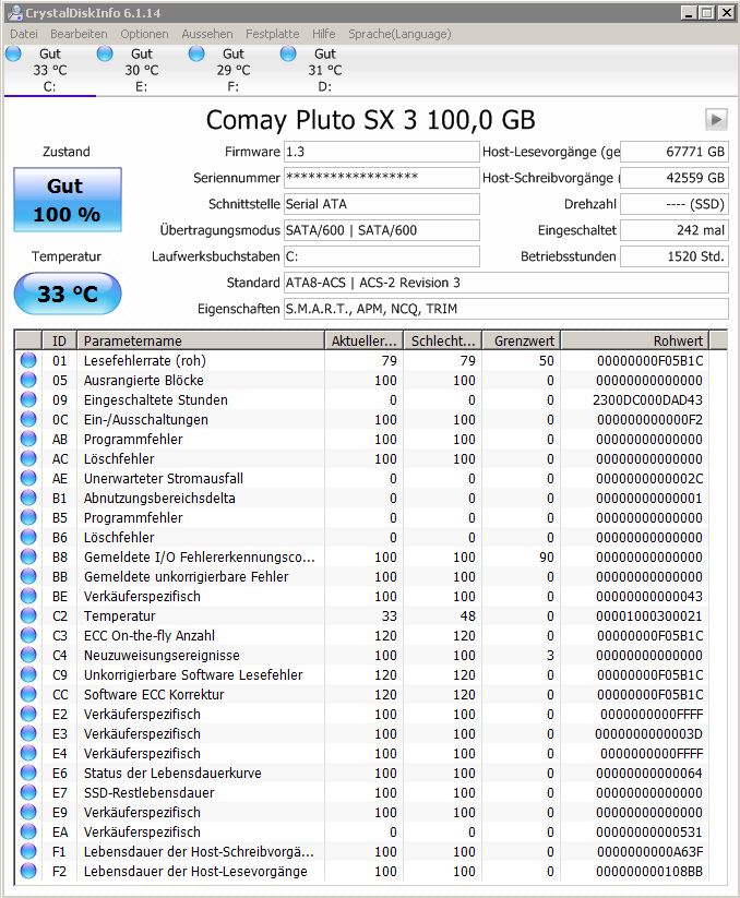

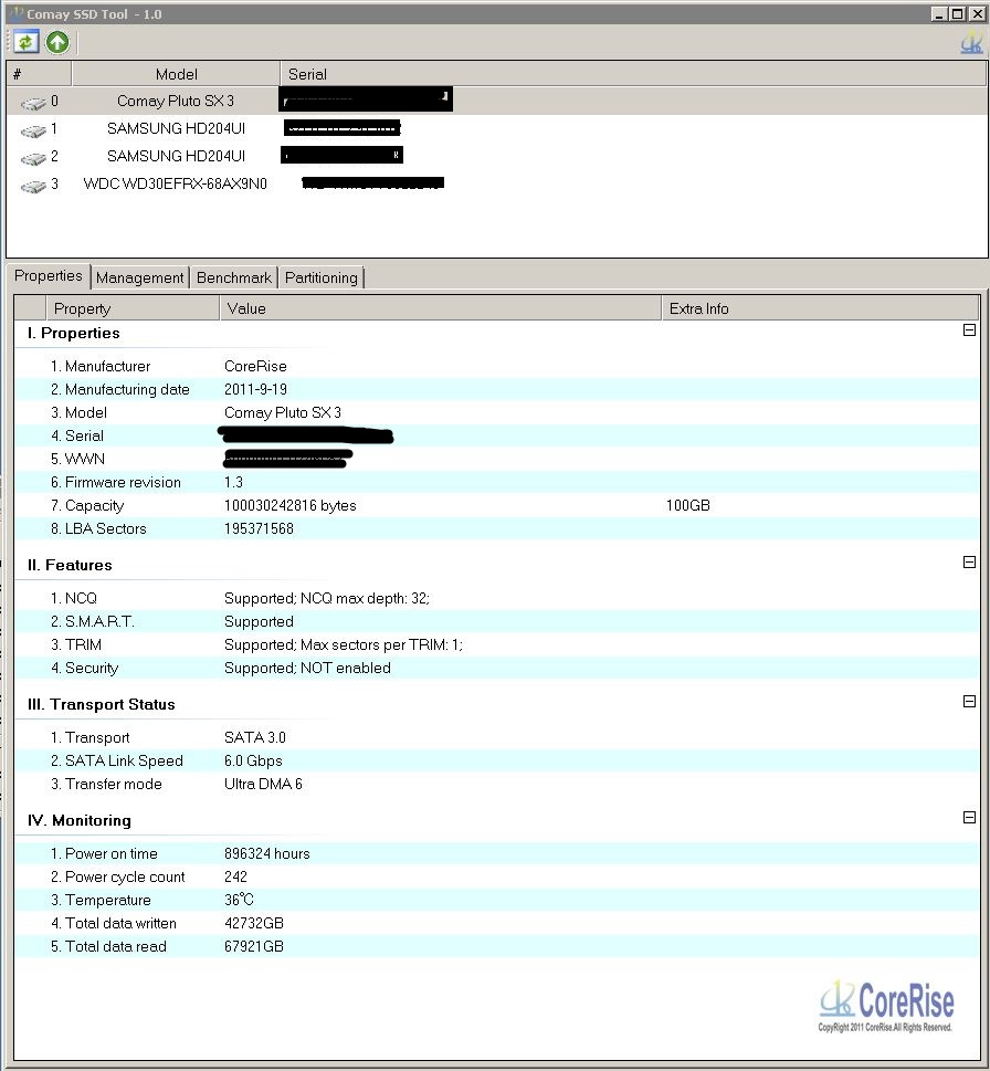

Hello Holt,
habe hier noch ein bisschen input.
Die Frage die ich mir stelle ist die folgende: Ich hatte die SSD über ein Jahr lang als NAS-Betriebssystemplatte laufen. Nun hab ich mein NAS ein wenig upgegraded und versuche herauszufinden ob die SSD noch fit genug dafür ist, oder ob ich sie ersetzen soll.
PS: TrimCheck sagt, TRIM läuft.
Grüße
sheng
Grüße
sheng
Ein Jahr als Systemplatte im NAS und dann 42TB geschrieben und 67TB gelesen, kann das angehen? Cache das NAS auf der Platte, wie z.B. die Drobos das machen? Selbst wenn wäre das ein heftiger Durchsatz den Dein NAS da macht, oder hast Du die SSD schon gebraucht gekauft?
Aber selbst wenn die Angaben stimmen und das Datenvolumen vom NAS kommt kann sie trotzdem weiter eingesetzt werden, wenn die NANDs von guter Qualität sind. Angeblich ist der Zustand noch auf 100%, was beim Sandforce aber lange so ist, da der Zähler intern etwa bei 110% beginnt und daher lange auf 100 stehen bleibt, um dann umso schneller bis auf 10 zu fallen, wenn die spezifizierten Zyklen verbraucht sind,.Nur gibt das der SSD Hersteller bei der Konfektionierung der FW selbst ein, dass muss nicht mit der wirklichen Haltbarkeit der NANDs übereinstimmen.
Hast Du AS-SSD aus dem Haswell laufen lassen? Die 243MB/s würden ja ungeführ zu den Angaben bei tomhardware passen.
