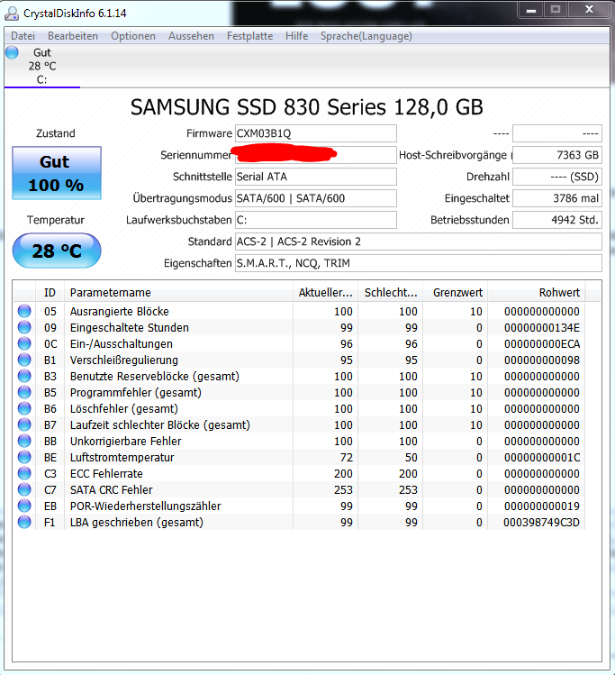

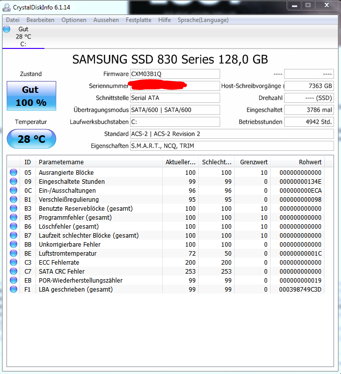

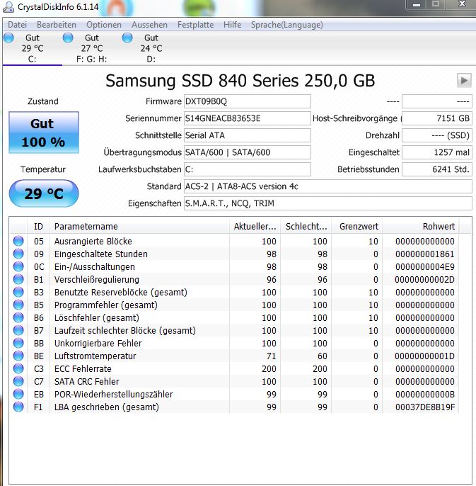

Die ist noch so gut wie neu, es sind noch 95% (aktueller Wert von B1) der spezifizierten P/E Zyklen der NANDs übrig, die reichen also noch für 38 Jahre, wenn Du so weiter machst und die NANDs selbst halten ein Vielfaches der spezifizierten Zyklen aus, bevor sie wirklich kaputt sind. Die NANDs der SSD haben also noch mehr Lebenserwartung vor sich als Du selbst, egal wie alt Du bist. Vorher geht bei der SSD aber wahrscheinlich etwas anderes als die NANDs kaputt.

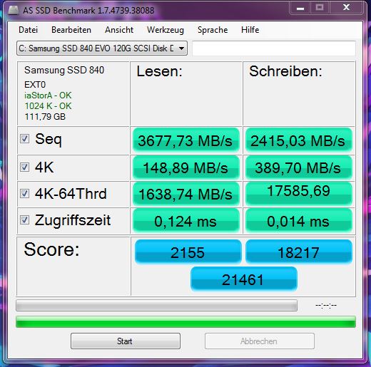

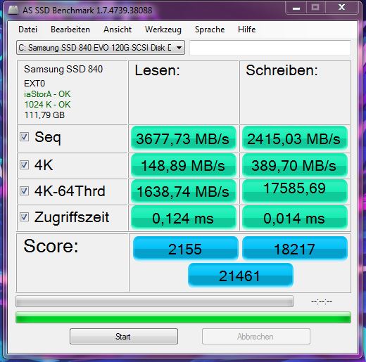

Die Werte sind in der Realität unmöglich so möglich. SATA 6Gbit/s kann keine 3.2xx MB/s lesen bzw. 2.3xxMB/s schreiben. Bei ca. 550-560MB/s ist da i.d.R. das Limit erreicht.
Selbst bei aktiviertem RAPID-Mode sind diese Werte nicht normal. Da werden ca. 1.000MB/s lesend/ schreibend erreicht. Siehe https://www.computerbase.de/artikel/storage/samsung-ssd-840-evo-test.2210/seite-2 unten auf der Seite die Tabelle(n)
Starte den PC noch einmal neu und führe den Benchmark noch einmal aus.
Mit RAPID Mode ist das nicht aussagekräftig, denn Du bencht ja nur Dein RAM. Schön wenn Du Dich die hohen Scores freuen, aber erwarte nicht, dass es im Alltag auch nur annähernd so viel bringt und teils bremst RAPID da sogar, weil natürlich in dem Benchmarks wie AS-SSD oder CrystalDiskMarkt die Daten geschrieben und sofort wieder gelesen, also alle immer artig im Cache stehen. Das ist aber bei den Dateien auf der SSD fast nie der Fall, die wurden ja schon vor längerer Zeit geschrieben und stehen damit kaum mal im Cache, zumal Windows selbst schon unbelegtes RAM als Diskcache verwendet.

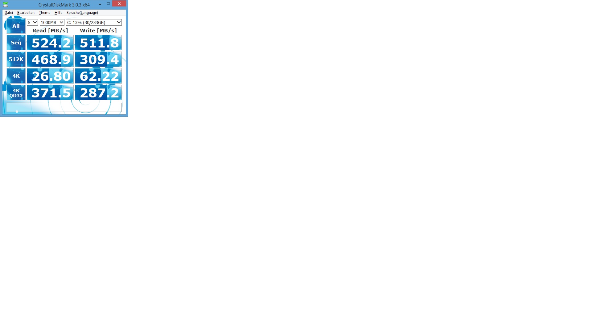

SystemWiederherstellung über einen Punkt hat super funktioniert. Dort war noch kein Magician installiert bzw. nichts optimiert.
OP habe ich vorher noch freigegeben und jetzt kommt mir kein Samsung Magician Tool mehr rauf. (höchstens wegen Firmware)

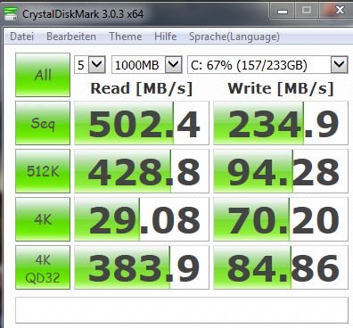

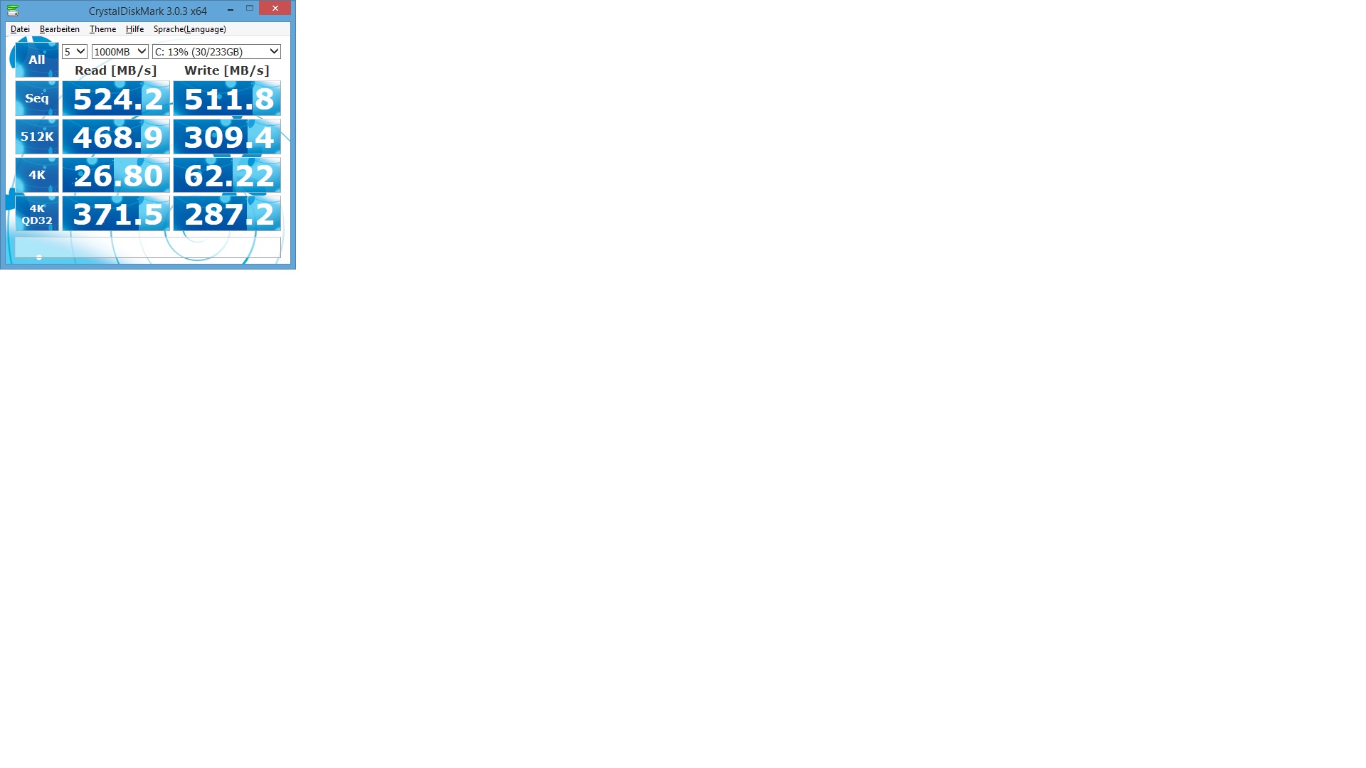

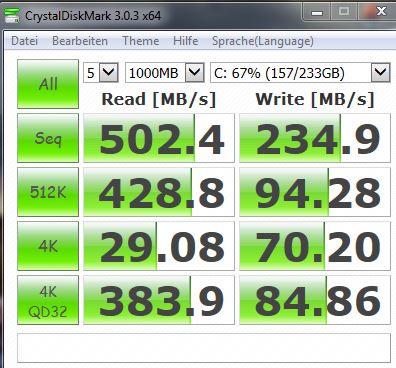

Hier mal meine Werte mit CrystalDiskMark, ohne irgendwelche Optimierungen, nur eben was Windows 8.1 selbst vornimmt.
Die Werte passen oder?
System braucht um die 15 Sekunden bis ich mich anmelden kann.

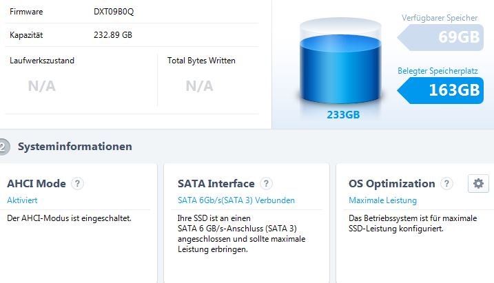

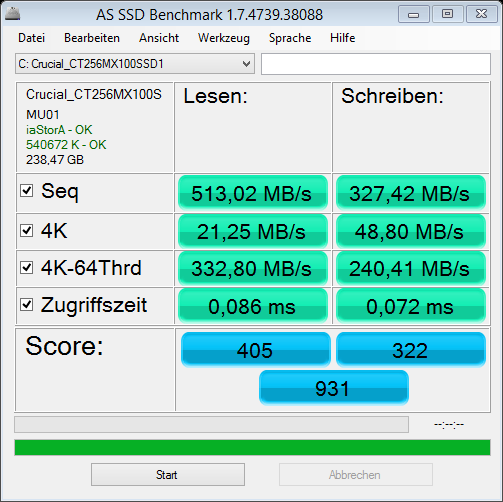

hab mir die Crucial X100 jetzt eingebaut
- Laptop (Samsung Ativ Book 8)
- Windows 8.1 Pro
hab ewich gebraucht den Laptop zu öffnen. mich würd mal interessieren ob andere Hersteller (Apple..) leichter auf gehn.mmh..
Zu meinen Fragen:
1. sind meine Werte in Ordnung?
2. müsste bei "iaStorA" nicht irgendwas von "ahci" stehen?
3. ist meine Firmware (MU01) aktuell? find irgendwie nix auf der Herstellerseite.
- Windows 8.1 Pro
Zu meinen Fragen:

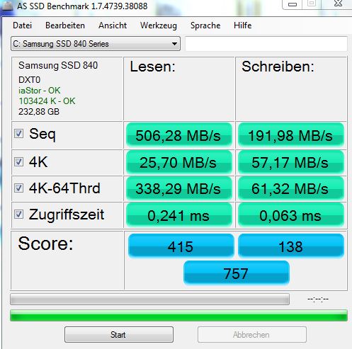

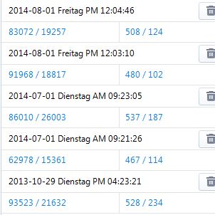

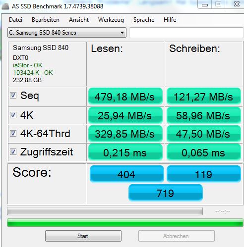

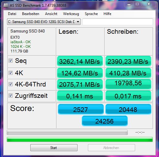

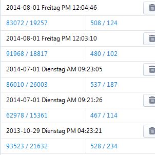

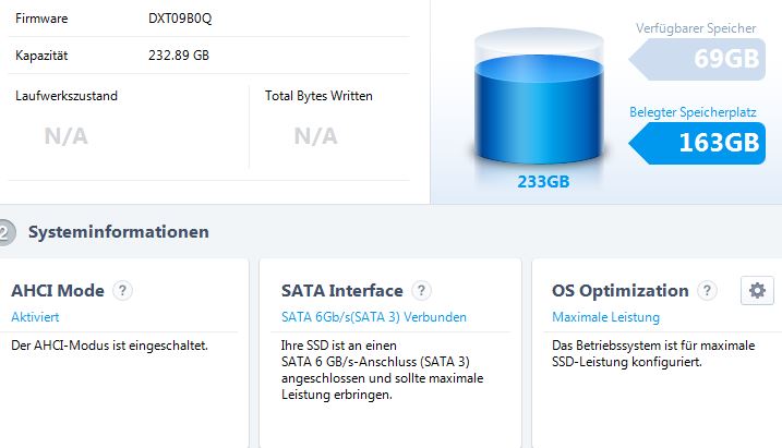

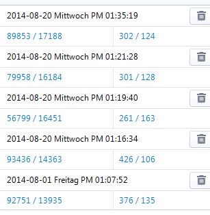

Weil mir mein PC heute iwie langsamer vorkam hab ich nen Test gemacht und bin iwie Irritiert
Ich habe die abstimmung vor 1 1/2 Monaten gemacht und da sah alles "I.O." aus heute allerdings zeigt sich ein anderes bild und ich bin etwas beunruhigt.
Könnten die Schwankungen für ein baldiges Ableben der SSD sprechen?

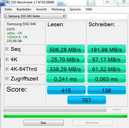

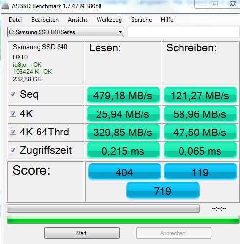

Benche mal mit dem AS-SSD Benchmark und poste den Screenshot. Dieses Magician ist Schrott, das taugt nur zum FW-Update, aber würde ich für diese alten 840 keines mehr erwarten. Die NANDs haben gerade 4% der spezifizierten P/E Zyklen hinter sich, die haben noch keine Altersschwäche. Dann hast Du damit wohl auch noch OS Optimeirungen vorgenommen, was i.d.R. nach hinten losgeht, da Windows seid Win7 schon SSDs unterstützt und sich optimal darauf einstellt, da gibt es nichts zu optimieren und das die Messwerte Schrott sind, siehst Du doch schon daran, dass Du heute total unterschiedliche Werte von 261 bis 426 bekommen hast.
Das können schlechte Werte natürlich noch daran liegen, dass im Hintergrund Windows auf die SSD zugreift, wenn es sein Systemlaufwerk ist bzw. andere Programme das tun. Man kann Systemplatten daher eigentlich nie zuverlässig benchen unnd muss wenigsten mit dem Resouren Monitor schauen, ob es ruhig ist oder möglich nicht im Hintergrund massiv Zugriffe stattfinden. Optimal ist es also, wenn man frisch booten und ein paar Minuten wartet bis sich die Dienste beruhigt haben. Dann macht man einen Durchlauf.

AS-SSD läuft mit hächster Priorität, aber Deine CPU sollte davon nicht ausgelastet werden. Wenn Du aber etwas nutzt, was auf die SSD zugreifen will, könnte das zu Verzögerungen führen. Aber man hat während des Benchmarks die Finger vom Rechner zu lassen und es sollte auch nichts derweil laufen, was nicht unbedingt nötig ist. Das könnte die etwas schwache Schreibrate erklären, die AS-SSD zeigt, bei CDM ist die ja besser, aber CDM zeigt auch die Bestwerte der Durchgänge und AS-SSD die Mittelwerte.
Du kannst noch mal mit TrimCheck prüfen ob TRIM funktioniert, man lässt es zweimal laufen, beim ersten mal wird die Testdatei erzeugt und gelöscht, beim zweiten mal wird geschaut ob TRIM funktioniert hat. Dazwischen sollte man nichts am Rechner machen und ein paar Minuten warten. Wurde TRIM nicht als funktionierend erkannt, kann man es auch erneut laufen lassen und es prüft die Daten noch einmal. TrimCheck muss auf der SSD liegen, wenn es ausgeführt wird.
