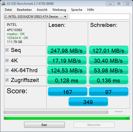

Servus miteinander,
ich habe mal eine Frage bezüglich der Geschwindigkeit meiner 3 Jahre "alten" SSD.
Ich habe das Gefühl die Platte ist sau-langsam geworden, bilde ich mir das nur ein,
oder ist die Platte einfach schon zu alt? Laut Intel Toolbox ist alles bestens.
Wenn ich eure Benchmarks so sehe wird mir ganz übel.
Ich habe ein Gigabyte P67A-UD5-B3 Board mit Inel Core i5-2500 mit 3.3 GHz und 8Gb Ram.
Das Board unterstützt SATA 3 mit 6Gbs und die Platte hängt auch am richtigen Anschluss.
Windows 7 Ultimate 64 Bit
Ich hoffe ich habe keinen wichtigen Informationen vergessen.
Danke im voraus.

@luk88,
vielen Dank für deine Antwort und den Link!
Die Daten aus dem Link sind ähnlich wie die von meinem Benchmark-Ergebnis, dass ist beruhigend,
nur beim sequentiellen schreiben weichen die Werte erheblich ab, 127 zu 211 MB/s, woran kann das liegen?

Die SSD kann aber nur SATA 2 (besser gesagt: SATA 3Gb/s) und daher nutzt der schnellere SATA Port ihr auch nichts. Die Werte sind normal, Windows ist vermutlich nur zugemüllt oder die neuere Version des Virenfinder braucht länger als die vorherige.tiobb schrieb:Das Board unterstützt SATA 3 mit 6Gbs und die Platte hängt auch am richtigen Anschluss.

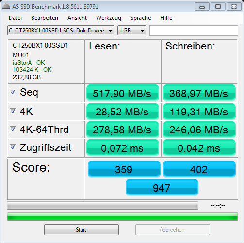

habe für mein einigermassen altes system eine neue ssd geholt; ich weiss dass das Board nur SATA2 hat, aber die Werte scheinen viel niedriger als sie sein sollten, v.a. beim Schreiben.

Das System:
SSD: Crucial MX200 250gb
Board: ASRock AOD790GX 128 (aktuelles bios 1.9 installiert)
CPU: Phenom II x3 720 2,8 GHz
Grafik: Nvidia GTX 650 Ti Boost
Netzteil: Corsair CX 600
Ram: Corsair XMS2 DDR2 2GB (2x = 4GB)
AHCI habe ich im BIOS aktiviert und danach Win7 frisch auf die neue SSD installiert, auch gängige tips wie das deaktivieren des index-dienstes probiert, aber die benchmarks bleiben sehr schlecht. Jemand hatte die Idee, dass das AHCI-ROM im Bios veraltet sein könnte, und das es helfen könnte wenn mir jemand ein passendes ROM gibt. Aber andere Nutzer mit demselben Board haben ja dies Problem scheinbar nicht?
Bin mit meinem Latein am Ende, vielleicht hat ja hier jemand eine Idee woran es liegen kann.
Danke!

Das Asrock Mainboard hat SATA 3Gb/s, an dem die maximale Leistung der SSD nicht erreicht wird. Dazu wird SATA 6Gb/s beim Mainboard benötigt.
Die Schreibleistung ist aber zu niedrig. Möglicherweise ist der Schreibcache bei der SSD deaktiviert.

Der Schreibcache war aktiviert.
Die Werte sind aber typisch für einen deaktivierten Schreibcache. Auch wenn der Haken da ist, kann der Schreibcache aber u.U trotzdem deaktiviert sein, z.B. im BIOS. Probiere es vielleicht mal mit dem Treiber von Windows (msahci bei Win 7, storahci ab Win 8).

Es hing in der Tat mit dem Schreibcache zusammen, allerdings musste ich den Haken bei "Von Windows veranlasstes Leeren des Geräteschreibcaches deaktivieren" auch setzen in
http://abload.de/img/schreibcache5lsoq.jpg
Jetzt habe ich sehr viel bessere Werte, wie sie wohl bei dieser SSD an einem SATA2 Port zu erwarten sind.
