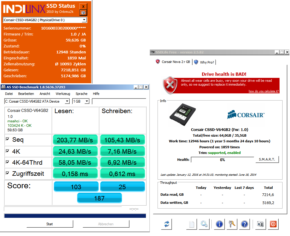

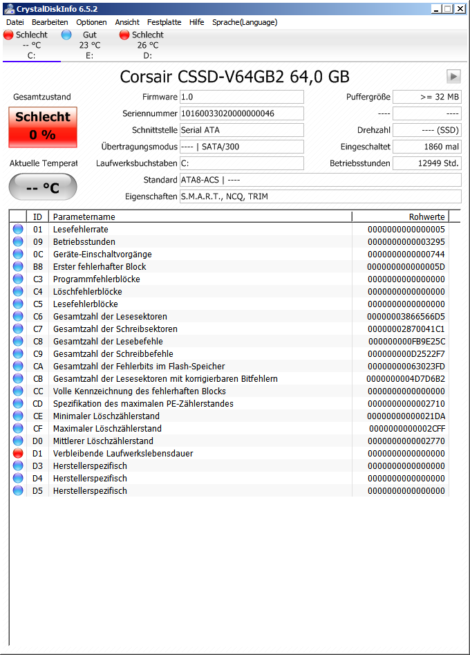

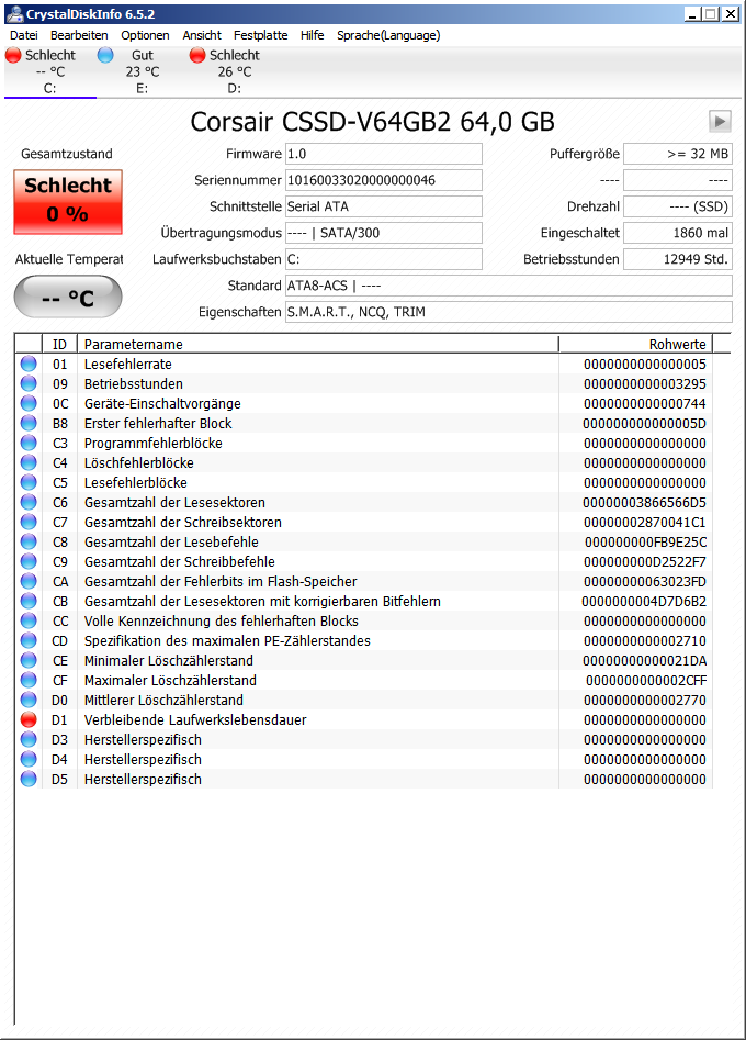

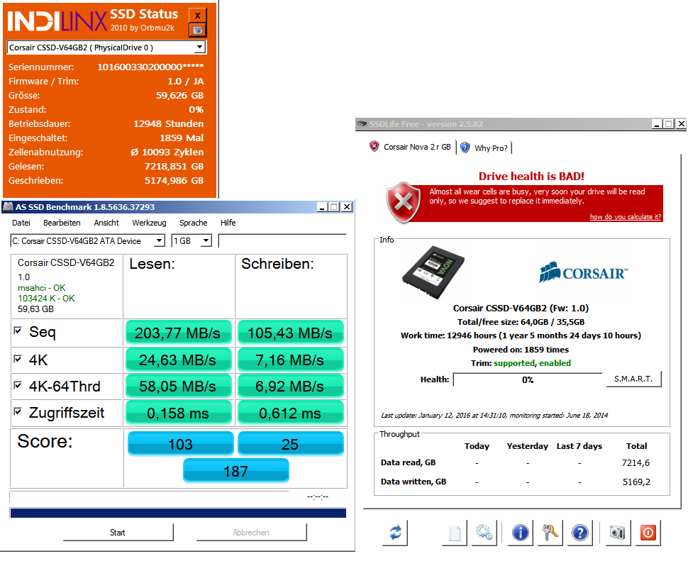

Ja poste bitte mal den Screenshot von CrystalDiskInfo (die Portable Standard Edition reicht und ist frei von Werbung, einfach auf den Link der Portable klicken, warten bis die zip Datein automatisch downgeloaded wird, die zip speichern und irgendwohin komplett entpacken, dann DiskInfo.exe dort starten), ziehe aber bitte das Fenster soweit auf, dass alle Attribute und auch die Rohwerte vollständig sichtbar sind. Wenn ich das bei dem Indilinx Tool richtig sehe, sind nun durchschnittlich 10093 P/E Zyklen verbraucht, aber das ist bei dem alten Indilinx Barefoot normal, dessen agressive Idle-GC frisst die P/E Zyklen regelrecht im Idle auf und erst die letzte FW Version brachte da etwas Besserung, aber beim FW Update werden gerne die S.M.A.R.T. Werte komplett zurückgesetzt.
10.000 P/E Zyklen sind laut den S.M.A.R.T. Werte spezifiziert, das ist also eine frühe FW aber mit einer anderen Nummer als der von Indilinx, denn bei spätreren Version wurde der Werte auf 5000 korrigiert. Minimal sind schon 8666 P/E Zyklen verbraucht, im Schnitt 10096 und maximal 11519. Das ist ein für diesen Controller ungewöhnlich gutes Wear Leveling, gewöhnlich ist bei den der Abstand zwischen den minimal und maximal verbrauchten P/E Zyklen viel größer. Geschreiben wurden im Ganzen nur 5176GiB bzw. 5,05TiB, was einer Write Amplification von 125 bedeutet, was noch nicht der Rekord ist, ich habe bei einem schon mal 130 errechnet.
Es gibt eine Menge korrigierbarer Bitfehler, die sind in Massen normal, aber auch schon ein paar Lesefehler. Die NANDs sind eben am Ende, der Controller hat sie mit seiner Idle-GC verschliessen, das ist bei dem alten Barefoot eben nun einmal so. Die SSDs muss wohl bald getauscht werden und ein Backup aller wichtigen Daten, egal wo sie stehen, ist sowieso immer Pflicht und sollte hier besonders genau ausgeführt und regelmäßig aktualisiert werden.
Das Problem des Totschreibens kommt bei der nicht von außen, es ist bei der praktisch egal wie viel auf sie geschrieben wird, die Idle-GC des Controllers und damit die Betriebsstunden bestimmten den NAND Verschleiß. Der alte Indilinx Barefoot ist das aber wirklich extrem, vor allem wenn nicht die letzte FW drauf ist. Moderne SSDs haben diese Problem nicht mehr, zumindest deutet da bisher nichts drauf hin, nur bei einige Sandforce SSDs zeigen sich jetzt im Alter ebenfalls auffällig hohe Werte bei den NAND Write und dem gelöschten Datenvolumen.

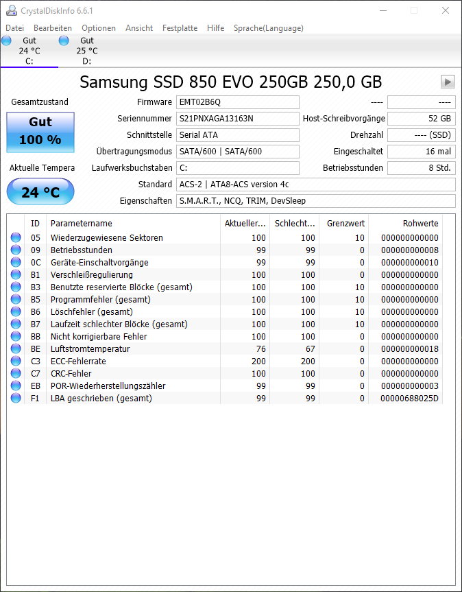

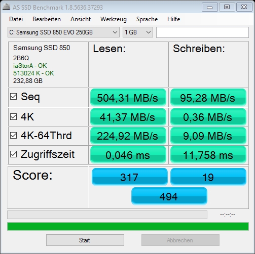

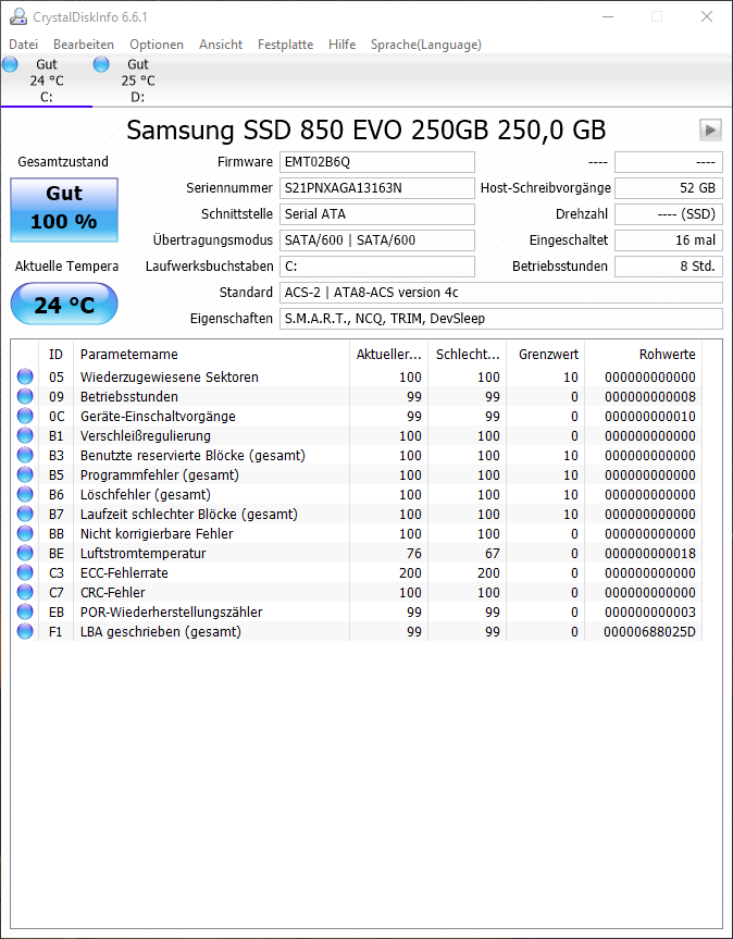

So, meine 850 EVO 250GB ist da und Windows ist drauf...jetzt die Frage an die Experten...ist mit der Platte alles OK?

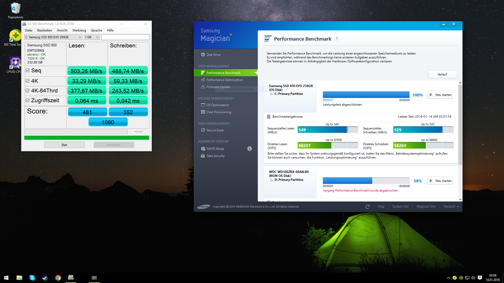

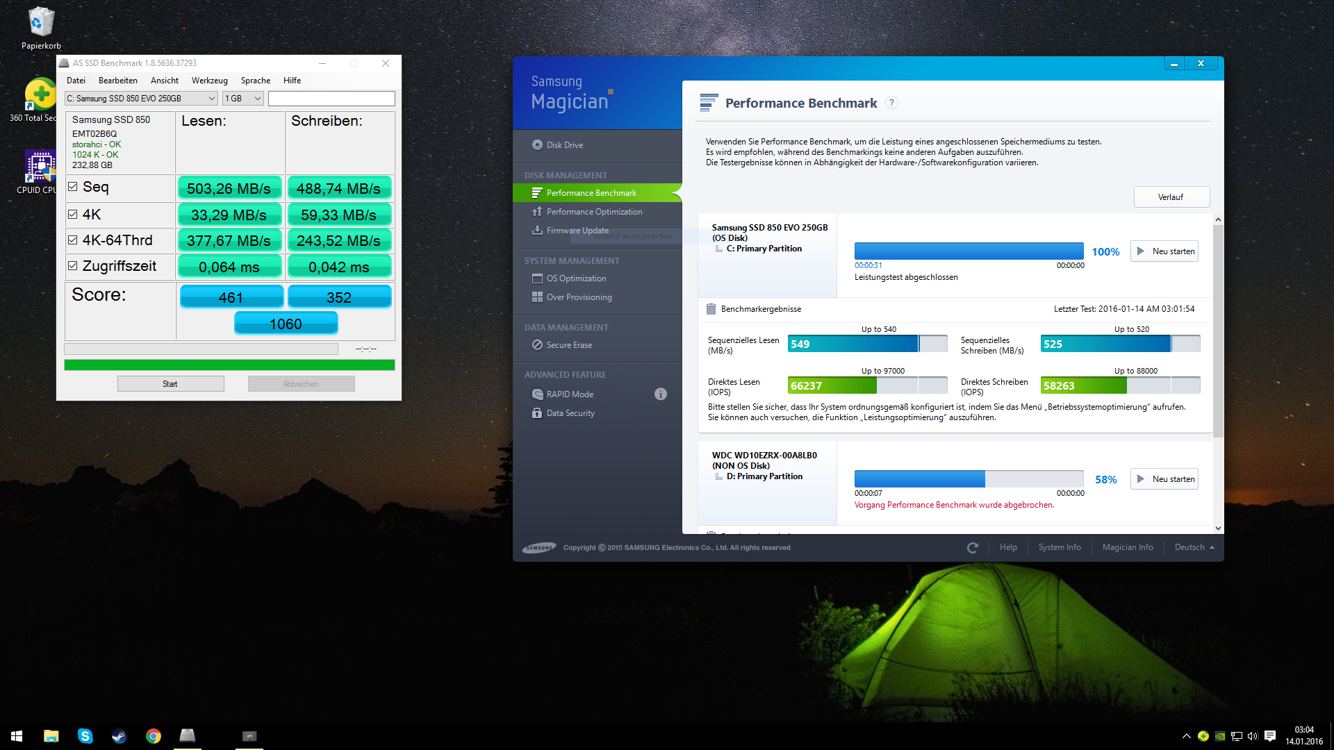

Auch ich hab mir heute, bzw. gestern, die 850 Evo 250GB im Laden meines Vertrauens noch schnell geholt und hab jetzt mal Windows 10 draufgehauen.
Meine Werte bei Crystal DiskInfo sind ungefähr identisch zu denen, die dreivier hat. Was ich aber bisschen kommisch finde, ist der IOPS-Wert bei den Benchmarktest mit Magician (was man ja eh nicht so ernst nehmen sollte, hab ich gehört) und bei AS SSD.. Oder passt da alles?
Auch hier sind Experten gefragt..
EDIT: AHCI is an, Platte is an einem SataIII Anschluss angesteckt, prefetch und superfetch ist deaktiviert etc.

Ja da passt soweit alles und Magician hättest Du gar nicht erst instellieren sollen, denn:AndexerBier schrieb:bei den Benchmarktest mit Magician (was man ja eh nicht so ernst nehmen sollte, hab ich gehört) und bei AS SSD.. Oder passt da alles?
Sieht man an den Werten von AS-SSD undAndexerBier schrieb:AHCI is an, Platte is an einem SataIII Anschluss angesteckt
Hättest Du lassen sollen, RAM ist immer noch schneller als die schnellste SSD.AndexerBier schrieb:prefetch und superfetch ist deaktiviert etc.
