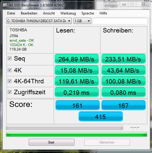

Dann hast Du wohl den AMD Chipset Driver (include chipset\sata raid driver) 8.641 vom 2009.08.14 genommen. Das war ein Fehler, der wird wohl weder TRIM unterstützen noch HDDs mit mehr als 2TB. Installiere man den von der Downloadseite hier bei CB und schau ob es besser wird. Vielleicht ist es auch im BIOS deakvitiert, zumindest bei meinem N54L ist das so und nur das Mod-BIOS erlaubt überhaupt die Einstellung zu ändern. Sonst deinstalliere halt man den AMD AHCI Treiber, gehen z.B. auf einen Systemwiederherstellungspunkt von vor der Installation. Oder installiere eben Windows neu, wenn Google Dir nicht verrät wie man den AMD AHCI Treiber wieder deinstalliert.

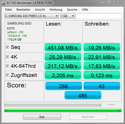

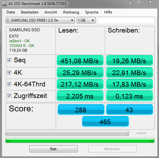

Der bei Dir verwendete Treiber (iaStorV) ist möglicherweise schon etwas älter und kann daher evtl. noch kein TRIM. (Test mit http://files.thecybershadow.net/trimcheck/ )
Die Intel-Treiber beherrschen TRIM erst seit Version 9.6 (den Umgang mit HDDs/SSD >2TB erst mit 10.1).
Welche Version ist bei Dir installiert (evtl. 8.6.x.x, ist mit auf der Win7 DVD)?
Wenn Dein Treiber älter ist, wäre es jetzt interessant einen anderen/neueren Treiber zu testen.
Den aktuellen Intel-RST-Treiber findest Du bei Intel oder auch hier bei Computerbase:
https://www.computerbase.de/downloads/treiber/mainboards/intel-rapid-storage-technologie/
Die neuen Treiber werden in AS SSD dann als iaStorA angezeigt.
Sollte TRIM bisher nicht funktioniert haben und mit neuem Treiber jetzt doch, dann einmal den freien Platz auf der SSD mit irgendwas befüllen und dann wieder löschen, so dass TRIM dann einmal "großflächig" aufräumen kann.

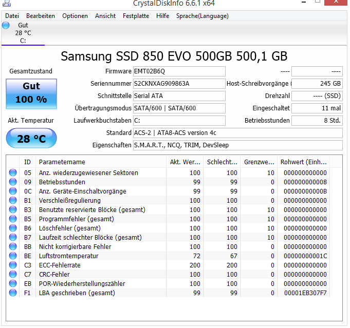

Kreidlermuslf, läuft der Chipstz im RAID Modus? Wenn da kein RAID dran betrieben wird, würde ich ihn auf den AHCI Modus umstellen. Dann ist HD Tune für SSDs nicht geeignet, schon gar nicht um eine schwache Leserate bei alten Daten zu ermitteln, nimm den File Bench Tool von Blublah (Quelle), stell die Mindestgröße aber auf 3MB hoch und prüfe halt wie erwähnt ob die SSD getrimmt wird.
Ein Screenshot von CrystalDiskInfo wo man alle Attribute und Rohwerte sieht, wäre auch hilfreich.

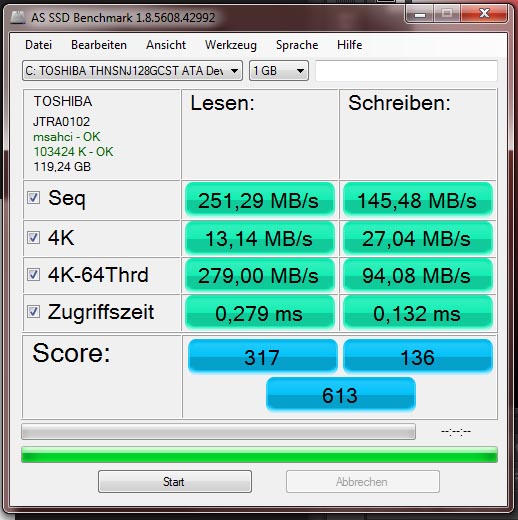

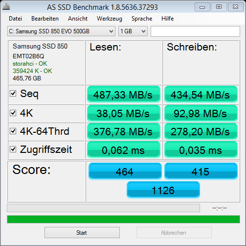

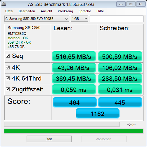

Hallo, ich nochmal.
Ich habe mein Windows neu installiert, und nun ist die 64Thrd Lese-Wertung im Eimer.
Vor der Neuinstallation:
Nach der Neuinstallation:
Ich habe eigentlich alle Optimierungseinstellungen vorgenommen, die empfohlen werden. Auch der letzte Chipsatz-Treiber ist installiert. Ich weiß nicht, woran das liegen kann. Weiß jemand Rat?
Das ist nur bestenfals unnötig, oft auch kontraproduktiv. Lasst den Mist bleiben oder beschwert euch nicht über schlechte Performance. Welches System ist das überhaupt?MiLK. schrieb:Habe jetzt alles mögliche gemacht. Over Priorising ist auf 10%, Indexsuche ist aus, Superfetch auch, etc. pp. Ich weiß, eigentlich unnötig, hab es jetzt aber halt gemacht.
Die sind nicht im Eimer, sondern realisitsch. Die SSD hängt ja offenbar an einem SATA 3Gb/s Port und bei nur 4k Pro Befehl ist der Overhead so hoch, dass nur so 200MB/s bei 4k_64 möglich sind. Aber Windows cacht gerne mal, gerade wenn man wiederholt bencht, so dass auch Werte raus kommen können, die weit über dem Limit liegen, also nur aus dem RAM kommen können. Aber die Cacheverwaltung kostet auch Performance, vor allem beim Schreiben (es muss ja entschieden werden was aus dem Cache wieder verdrängt wird) und wie Du siehst sind die Schreibwerte ja besser geworden.Gerhard47 schrieb:Hallo, ich nochmal.

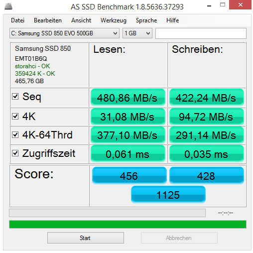

MiLK.
- März 2014
- 626
Holt schrieb:Das ist nur bestenfals unnötig, oft auch kontraproduktiv. Lasst den Mist bleiben oder beschwert euch nicht über schlechte Performance. Welches System ist das überhaupt?
Mein System steht in der Signatur, falls du das meinst. Die Performance war vor dem Tweaken genauso schlecht. Habe über die Magician Shortcuts die Einstellungen geändert. Gut, dann schalte ich den Index und Superfetch wieder an. Den virtuellen Speicher sollte ich aber weiterhin begrenzt lassen, richtig? Over Priorising kann ich demnach auch ausschalten, ja?
Das alles täuscht aber auch nicht über die bescheidenen Werte hinweg, was könnte es noch sein?

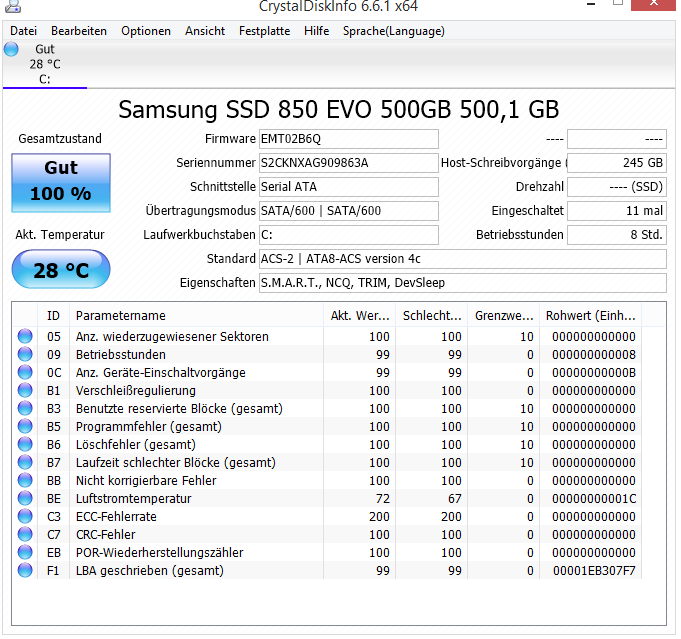

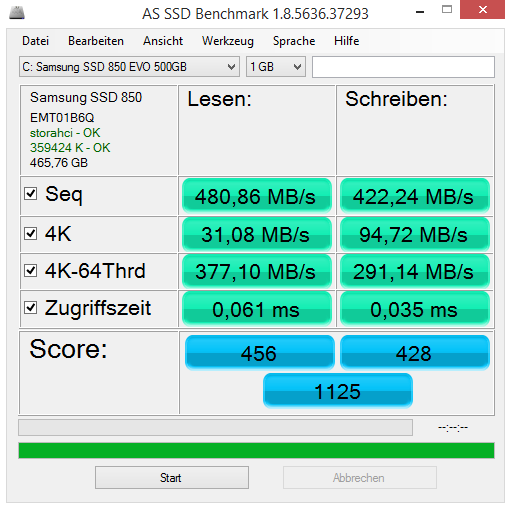

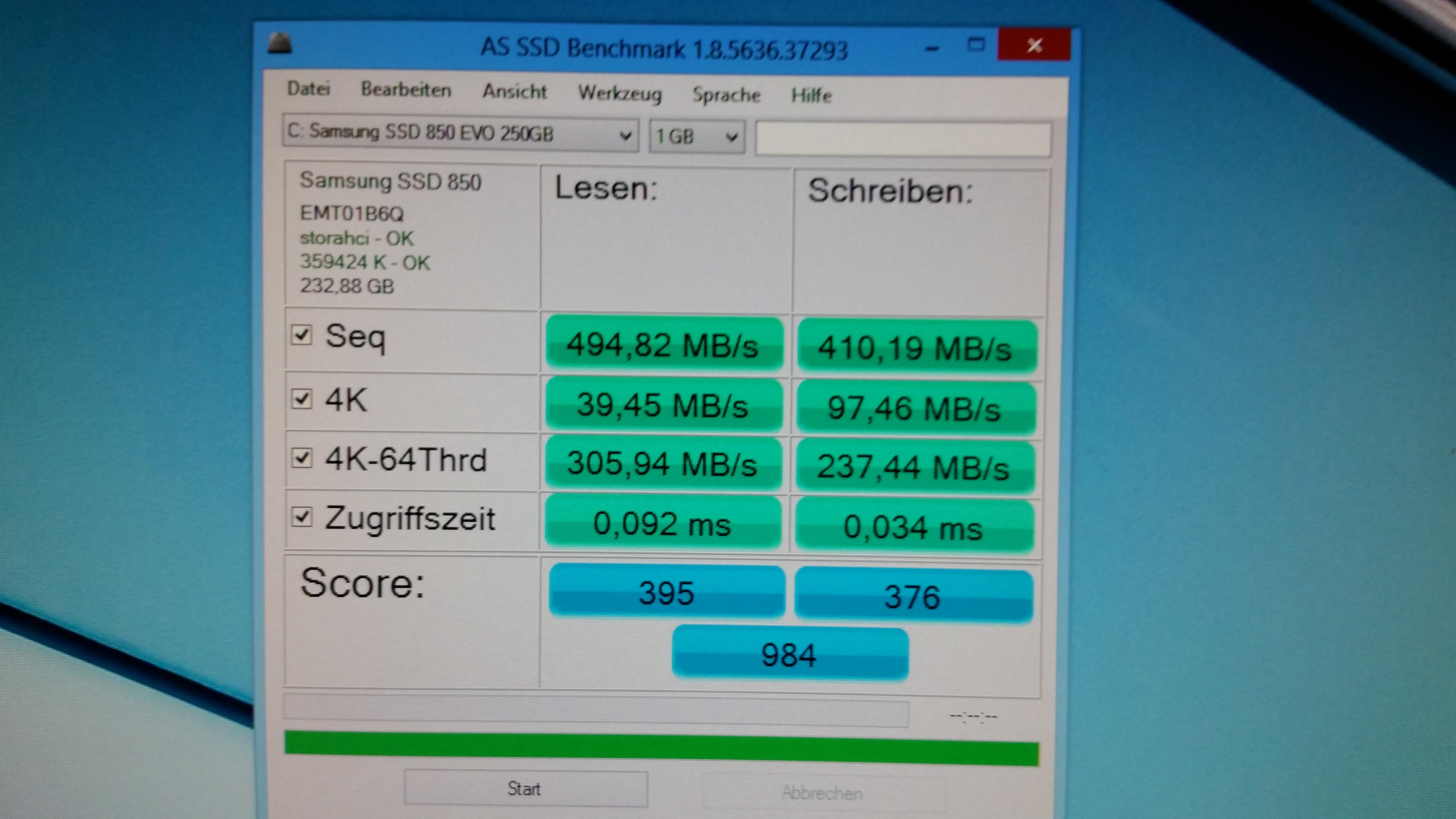

Stimmen die Werte bei mir halb wegs?
Die SSD ist neu und es wurde nur Win draufgespielt.
Auf ACHI ist gestellt oder besser gesagt was anderes gabs net zum auswählen im Bios.
Ich hab die SSD in nem großen schacht drann geschraubt kann man so lassen oder?
Die Schrauben hab ich mal sicher halber net extrem festgezogen hält aber bombe drinne ist halt nur auf einer Seite fest geschraubt anders gehts ja net .
Hole mir auf jedenfall noch ne 2te Evo wenn die von den Werten hier stimmt dann landet meine HDD in Müll^^

Hast du keine "Daten"? Musik, Bilder, Filme - eine SSD sollte man jetzt nicht unbedingt als "Datengrab" nutzen. Geht halt eher um die schnelleren Zugriffszeiten im aktiven Betrieb bei Programmen - oder Spielen.
Für mein Empfinden ganz normal. Wobei das Schreiben (Seq) etwas niedrig ist. Aber ich vergleich da zu sehr mit meiner.

P.s das sagt CrystalDisk:
CrystalDiskMark 5.1.0 x64 (C) 2007-2015 hiyohiyo
Crystal Dew World : http://crystalmark.info/
* MB/s = 1,000,000 bytes/s [SATA/600 = 600,000,000 bytes/s]
* KB = 1000 bytes, KiB = 1024 bytes
Sequential Read (Q= 32,T= 1) : 550.123 MB/s
Sequential Write (Q= 32,T= 1) : 533.161 MB/s
Random Read 4KiB (Q= 32,T= 1) : 398.673 MB/s [ 97332.3 IOPS]
Random Write 4KiB (Q= 32,T= 1) : 363.130 MB/s [ 88654.8 IOPS]
Sequential Read (T= 1) : 509.214 MB/s
Sequential Write (T= 1) : 495.596 MB/s
Random Read 4KiB (Q= 1,T= 1) : 36.479 MB/s [ 8906.0 IOPS]
Random Write 4KiB (Q= 1,T= 1) : 124.780 MB/s [ 30463.9 IOPS]
Test : 1024 MiB [C: 46.9% (109.0/232.5 GiB)] (x5) [Interval=5 sec]
Date : 2016/01/08 21:15:23
OS : Windows 8.1 [6.3 Build 9600] (x64)
Sieht ja besser aus?

Es macht halt keinen Sinn, eine SSD als reines Datengrab zu nutzen. Da bringt einem die hohe Lese-/Schreibrate irgendwie nichts.
Zu den Unterschieden: Es kommt halt auch auf den Anschluss an. Bei SATA3, sprich 6 GBits, hast halt im Prinzip die "volle Leistung" um die 480-500 MB/s. Dann gibt es auch Leute mit SATA2, da geht halt nicht mehr als um die 300 MB/s, weil der Anschluss nur 3 GBits liefert... Und dann kommt es halt auch auf Controller & Co. an.
Die Werte sind denke vollkommen okay. Es zählt letztlich das Gefühl. Ob da ein Benchmark nur 490 oder 530 MB/s anzeigst, merkst in der Regel auch kaum mehr...
Ich hätte mir z.B. auch 'ne M.2 NVMe SSD holen können... Wirklich gemerkt hätte man den Unterschied dann wahrscheinlich auch nicht mehr so stark.
Blood011
Fleet Admiral
- Feb. 2011
- 20.179
So meinst das ja dann macht das kein sinn aber nen Datengrab hab ich halt wie gesagt extern.
Dachte blos die SSD gehen denne schneller hops oder so dadurch kenn mich mit FPs generell net aus und die EVO wurde halt als P/L empfholen..^^
Ja klar gibts halt schwankungen will halt nur das ausm weg räumen das auch kein defekt vorliegt.
Und disk spuckt da ja schon höher aus also denke ich das die iO. ist.
Also laut der Software die dazu war läuft das ding über 6Gbits.
Nein ich hab nix einstellen lassen hab die auch gleich wieder gelöscht.
Zumindest hab ich kein gefühl das se lahmt geht echt alles fix.
Bin ich mal der erste mit aufm Server ist richtig komischxD
Dann benche mal im Abgesicherten Modus von Windows.MiLK. schrieb:Mein System steht in der Signatur, falls du das meinst.
Wenigstens 2GB solltest Du aber nehmen und es auf der SSD anlegen. Die paar GB sind doch bei den Kapazitäten heute erschwinglicher SSDs doch auch leicht zu verschmerzen.MiLK. schrieb:Den virtuellen Speicher sollte ich aber weiterhin begrenzt lassen, richtig?
Wenn TRIM funktioniert und das sollte es bei einem so aktuellen System, dann braucht man das nicht.MiLK. schrieb:Over Priorising kann ich demnach auch ausschalten, ja?
MiLK.
- März 2014
- 626
Holt schrieb:Dann benche mal im Abgesicherten Modus von Windows.
So, die Werte sind im abgesicherten Modus deutlich besser:
Der Bereich für den virtuellen Speicher habe ich auf 200-2000MB eingestellt, oder sollte der Startwert höher sein?
Und ja, TRIM funktioniert, habe TrimCheck durchlaufen lassen.
Ich habe mit Magician die Indexierung und Superfetch wieder eingeschaltet, trotzdem muss ich bei Suchvorgängen, z.B. nach einem bestimmten Musikordner, mal gerne 30-60 Sekunden auf einen Treffer warte. Mir scheint es als funktioniert die Indexierung also immer noch nicht. Oder funktioniert das mit "persönlichen Dateien" generell nicht?
Mein Windows ist absolut frisch installiert, habe also nicht wirklich Lust das ganze nochmal von vorne zu machen, dann ohne Magician. Kann ich die Windowseinstellungen ansonsten irgendwie anders zurücksetzen?
Übrigens danke für deine Hile!

Ja gut, jetzt ist es halt leider so gewesen. Die Werte waren vorher wie nachher identisch. In Zukunft werde ich die Finger davon lassen.
Was heißt das jetzt für mich dass die Werte im abgesicherten Modus so viel besser waren? Kann ich da noch irgendwas rausholen?
