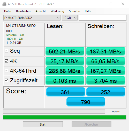

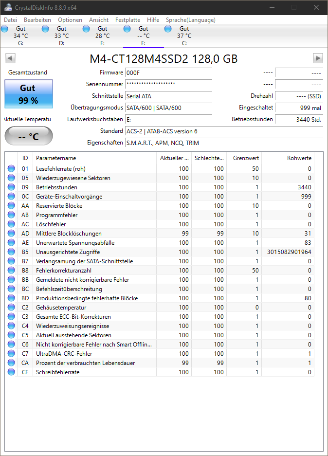

Auf dieser (alten) SSD hatte ich heute das Problem, dass Steam das Update eines Spiels (The Crew 2) mit "Hard Disk Write Error" abgebrochen hat, mehrfach.
CDInfo schreibt hier noch Gut 99% hin, aber ist das zuverlässig? Es sind nur Spiele auf der SSD, also kein Problem, wenn die über den Jordan geht.
@frazzlerunning Ich sehe da jetzt keine Probleme. Ein CRC-Fehler, aber bei mehrfachen Abbrüchen hat der damit nix zu tun.
Geh mal in die Ereignisanzeige von Windows und schau ob da was gemeldet ist.

Ereignisanzeige hat nichts, was ich mit den Zeiten der Steam-updates in Zusammenhang bringen kann.
DDD schrieb:
Fehler nicht auf E und der m4
Ich hab die Spiele-Dateien dann auf ein anderes Laufwerk kopiert, da hat dann alles geklappt. Keine Ahnung was wirklich der Fehler war, aber ich werde die M4 mal unter beobachtung halten. Wie gesagt, reine Spiele-SSD, also nichts dramatisches, wenn sie doch den Geist aufgibt.
