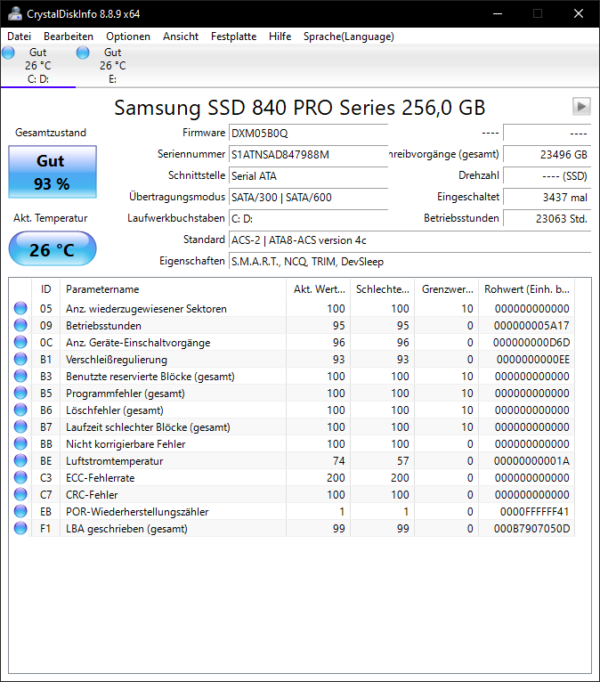

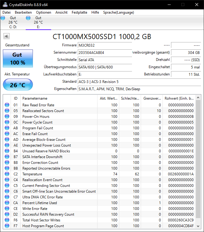

Also ich hab jetzt mal Crystal Disk drauf gemacht.
Und nun?

Dem Handbuch nach sind die beiden auf der rechten Seite (zum ATX-Stromanschluß hin) am zusatzcontroller, die drei Bänke daneben hängen am Intel-Chipsatz
Reaktionen: Hermann78
Alles klar, ich hab es jetzt umgesteckt in den Slot drüber wo die Crucial drin war und der Rechner ist erstmal nicht hochgefahren weil er die Crucial immer gebootet hat aber auf der Samung ist ja Windows. Hab es umgestellt und jetzt rennt sie auch wie die Crucial !!!
Danke an alle die geholfen haben !!!!😘😘😘😘😘

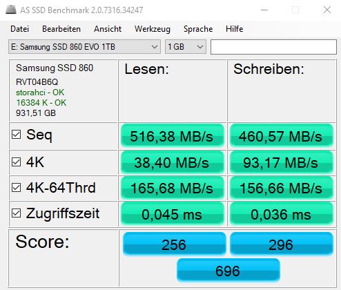

Ich habe heute meinen neuen Rechner zusammen gebaut und irgendwie scheinen die Werte der beiden neuen SSDs 860 EVO nicht zu passen oder?

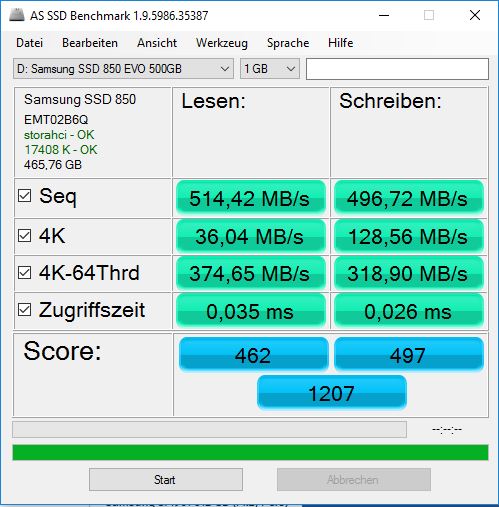

Ich habe noch einen Screenshot von meiner alten 850 EVO (ca. 4 Jahre alt) in meinem alten Rechner und die Werte sind besser.

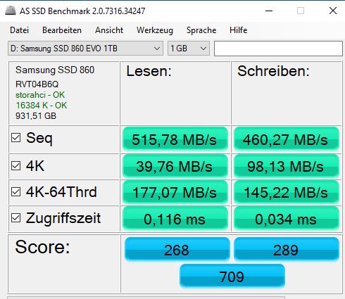

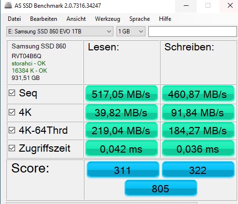

Eigentlich ist es hauptsächlich der 4K-64Thrd Wert, der nicht richtig passt. Habt ihr ne Idee?
Ne das hat leider auch nichts gebracht.
Aber ich mache für heute auch erstmal Feierabend. Danke dir :)
Falls du/ihr noch weitere Tipps habt, schaue ich mir die gerne morgen weiter an.
