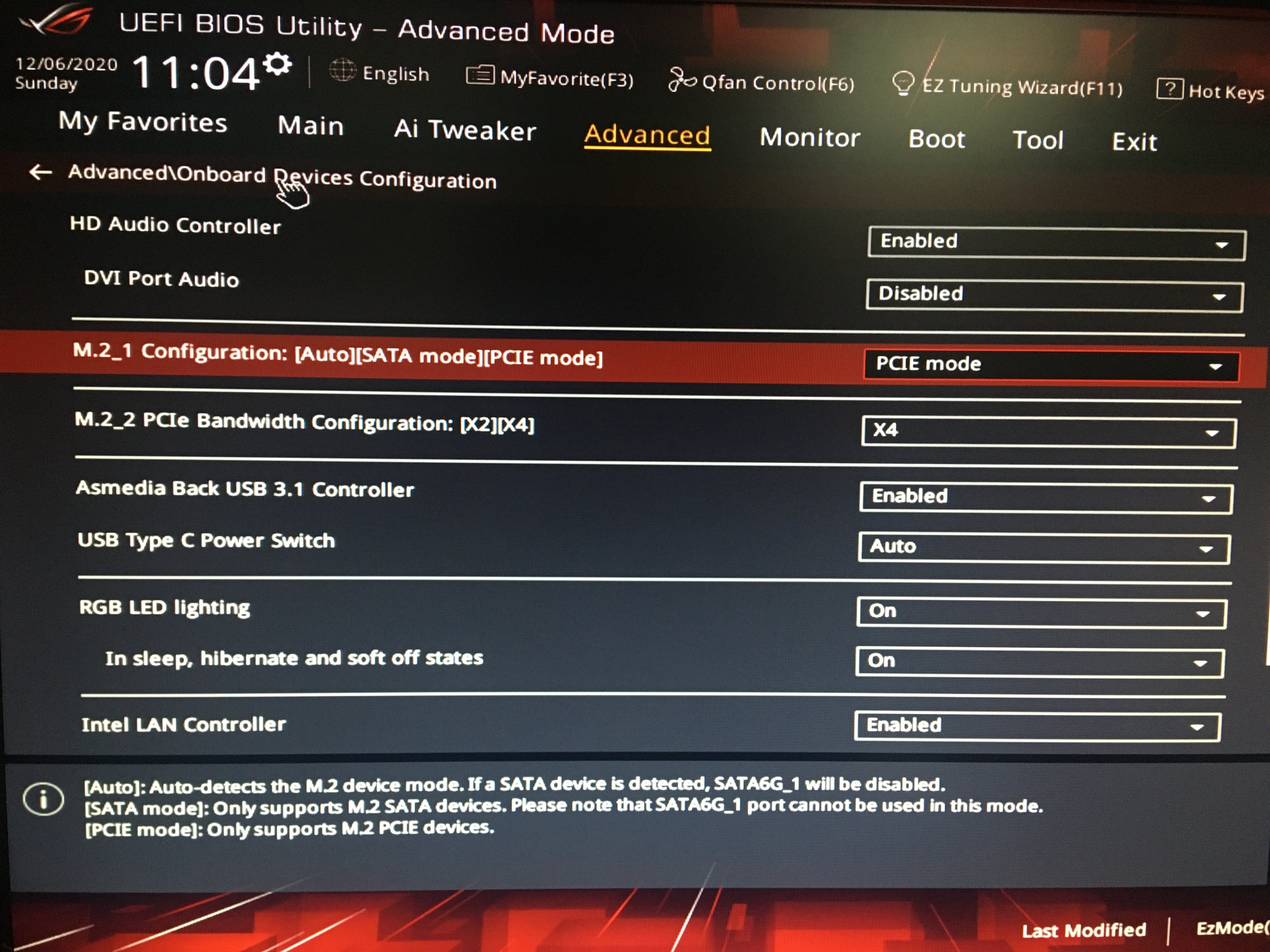

Wird im UEFI der M.2 Steckplatz mit PCIe 3.0x4 angezeigt?
@deo
jep, da sieht alles nach Plan aus,

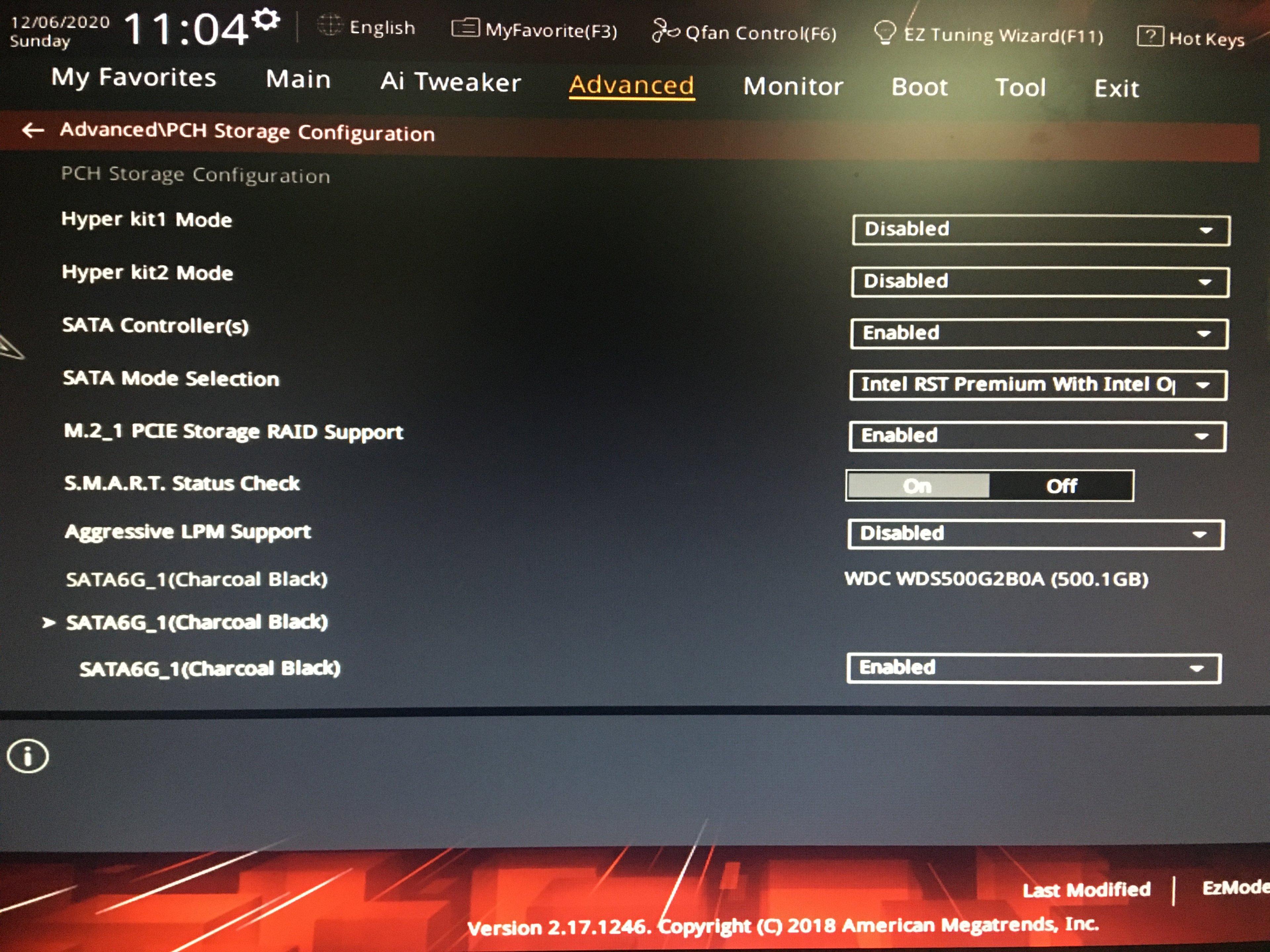

Ich würde den M.2_1 Storage PCIe RAID Support deaktivieren.
@deo
dann bekomm ich windows nicht mehr gebootet.
ich habe eine 2. ssd jedoch gerade in der rma, werde es mal mit der testen, wenn die wieder da ist.

Also... habe meine 2. SN_750 heute aus der RMA bekommen, schnell Windows frisch aufgesetzt und RAID_Mode im BIOPS deaktiviert.
Aktuellen Intel Chipsatz Treiber installiert und los gehts....
Schnittstelle wird richtig ausgelesen, dachte ich zuerst ok, lag wohl doch an dem angeschalteten RAID_Mode

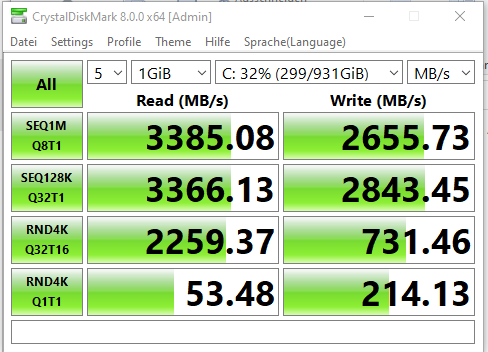

Hallo Zusammen,

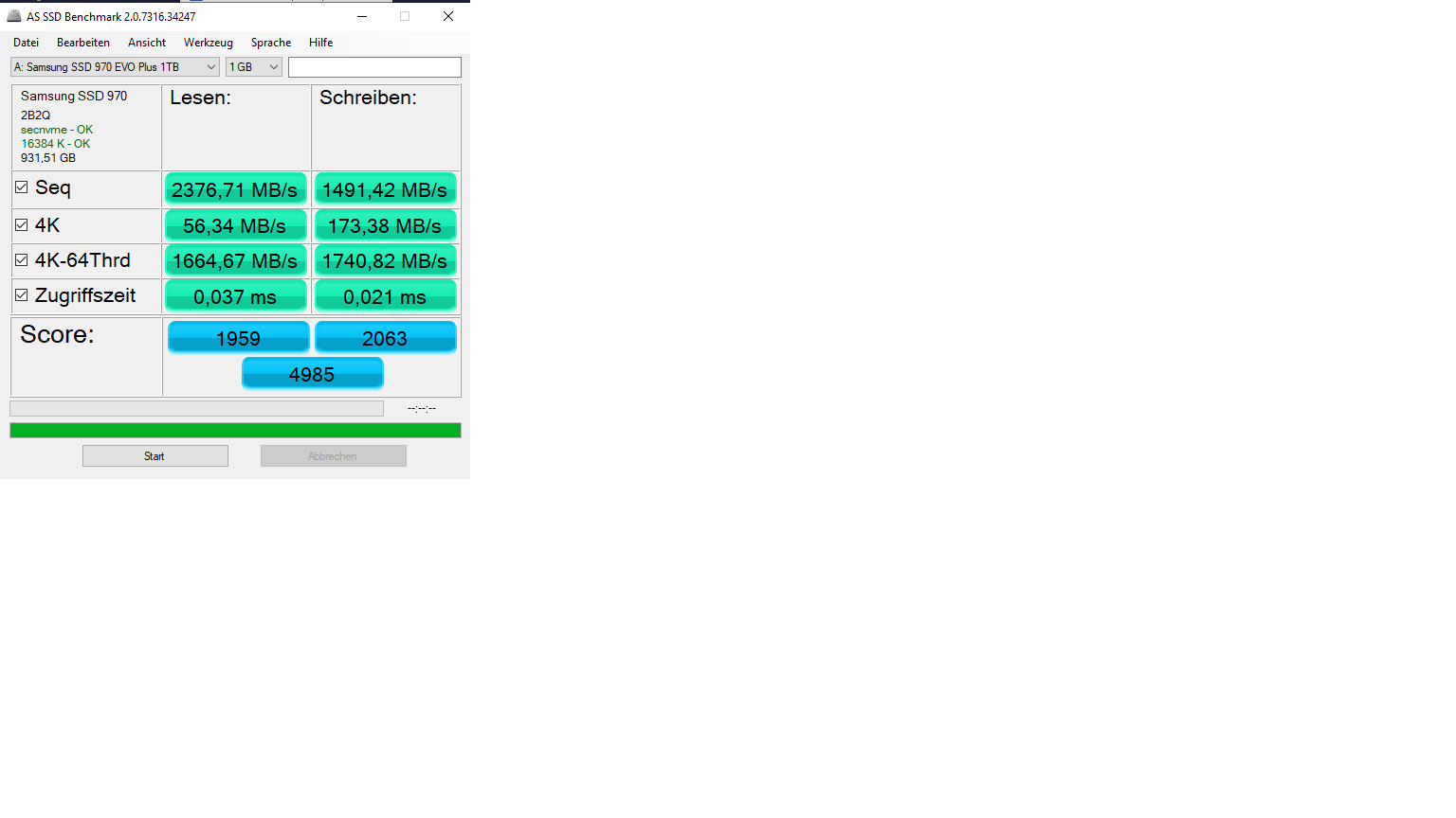

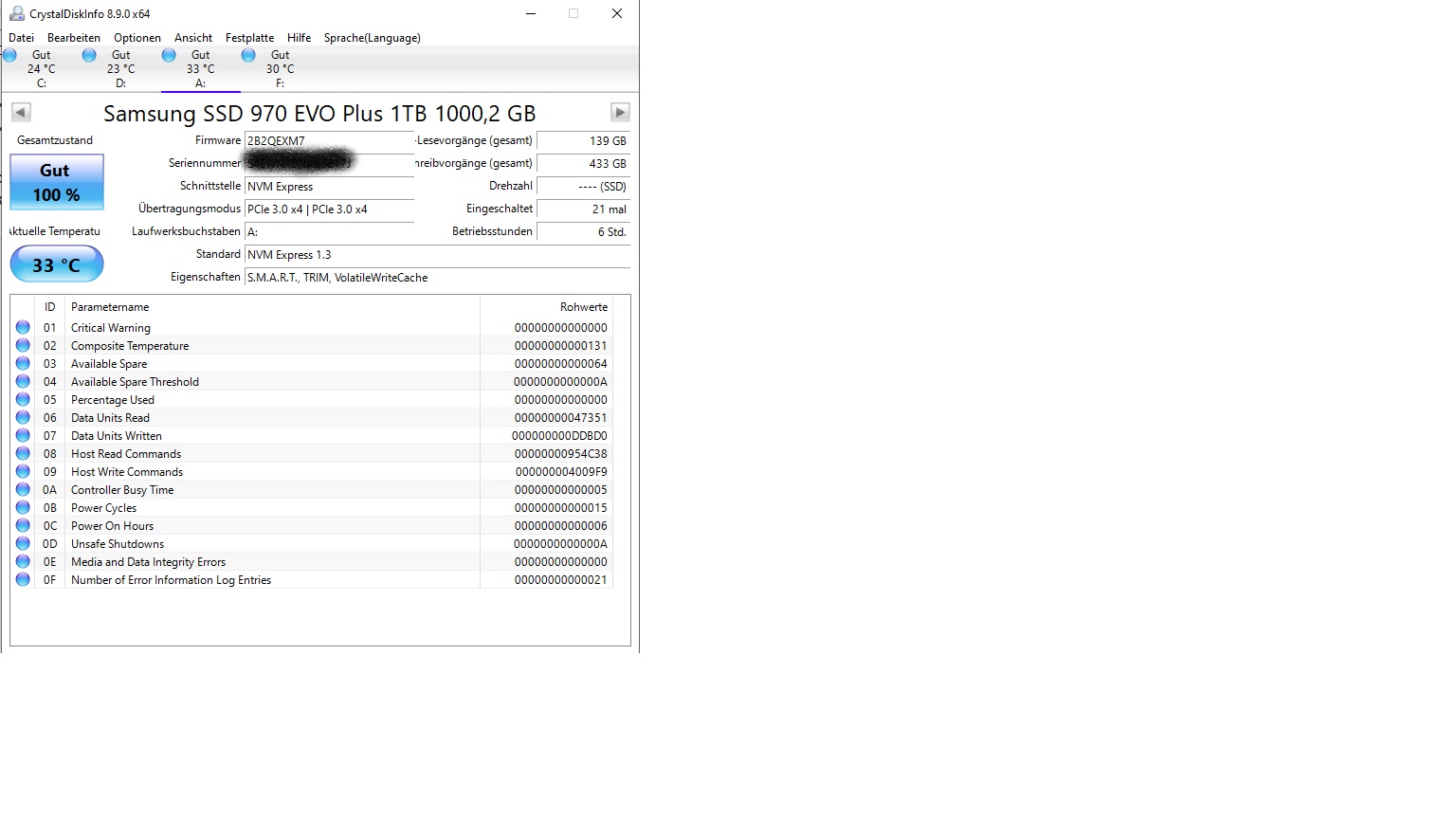

ich habe ein MSI B550 Tomahawk Mainboard auf dem ich eine Samsung EVO Plus 1TB installiert habe. Diese ist im Speedtest aber deutlich zu lahm (siehe Screenshot). Im Bios wird sie mir ebenfalls gar nicht erst angezeigt, in Windows wird sie aber erkannt und ich kann sie ganz normal nutzen.
Sie steckt im unteren Slot, alle anderen PCI/NVME Slots sind frei, außer der PCI Express 4.0, da steckt die Graka drin.
Habt ihr da Ideen?
Achja, die aktuellen Samsung Treiber sind drauf...
