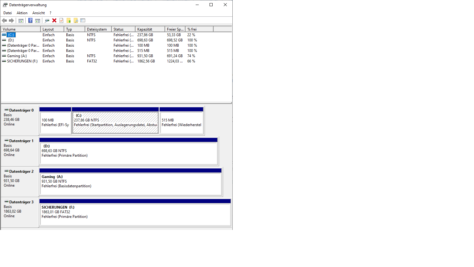

Die SSD wird als Laufwerk a: geführt. Wie hast du das gemacht? Und was ist c:?
a: und b: war früher für Diskettenlaufwerke vorbehalten, was ein Grund dafür sein kann, dass die SSD nicht angezeigt wird im BIOS.
Mach bitte ein Bild der Datenträgerverwaltung mit allen Laufwerken und den unteren Teil auch vollständig anzeigen lassen.

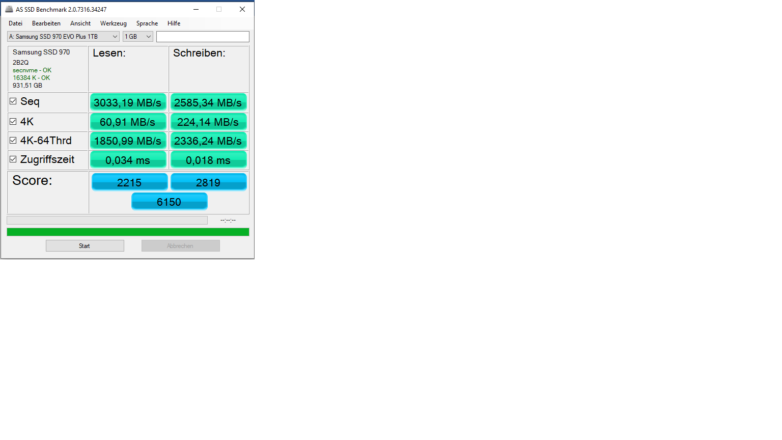

Die SSD wurde im Bios nicht erkannt, in Windows aber schon. Da musste ich sie in der Datenträgerverwaltung erstmal entsprechend formatieren. Dabei wurde ich gefragt, welchen Laufwerksbuchstaben ich vergeben möchte und hab einfach "a" gewählt.
Ich würde sie in den oberen M.2 Slot einbauen. Die SSDs im unteren M.2 Slot verhalten sich manchmal seltsam bei B550 Mainboards.
Im Gerätemanager auch mal überprüfen, dass der Schreibcache in den Richtlinien aktiviert ist.
Hm, ist es aber ned so, dass ich entweder ne PCI Express 4.0 Grafikkarte oder eine NVME in den oberen slot stecken kann, aber nicht beides? Wenn ich mir ne RTX3070 hole, soll die dann ja in den PCI 4.0, dann muss die NMVE ja in den unteren, oder?
Von der Ryzen 3000/5000 CPU kommen 24 PCIe 4.0 Lanes. Davon gehen 4 für die Verbindung zum Chipsatz ab und die restlichen 20 Lanes reichen für die PCIe 4.0x16 Grafikkarte und eine M.2 PCIe 4.0x4 SSD.

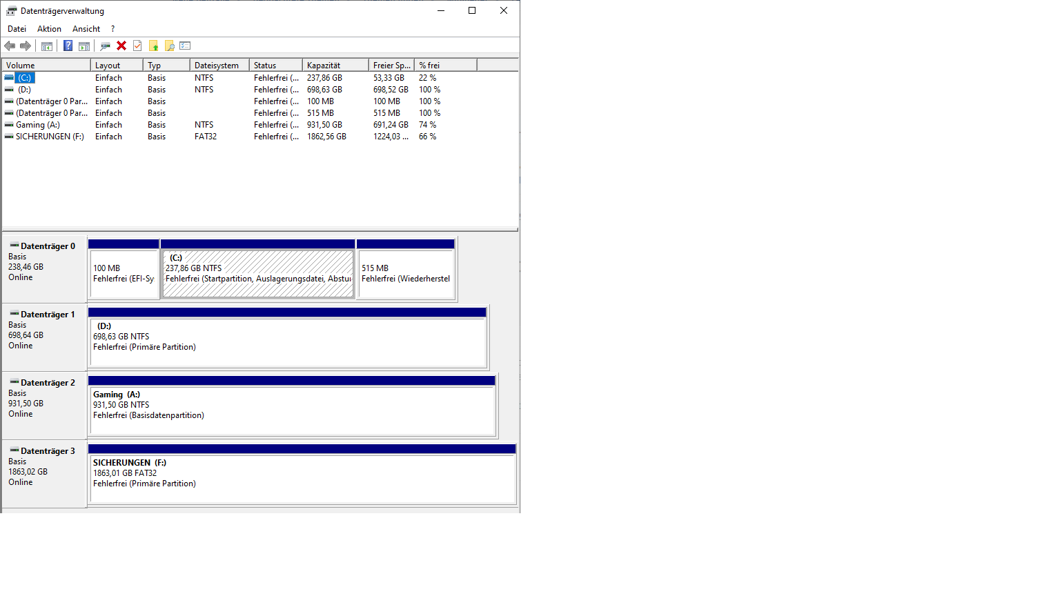

Super, danke für den Tipp! Hab die SSD nochmal umgesteckt, erreicht immer noch keine Top Werte, aber zumindest besser als vorher:

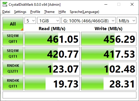

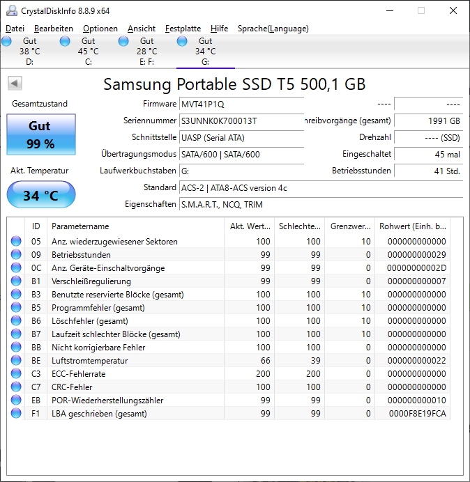

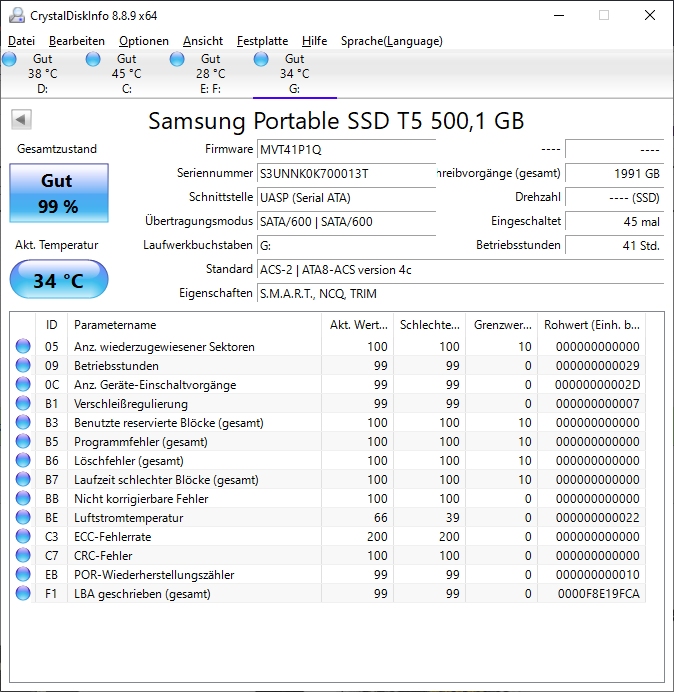

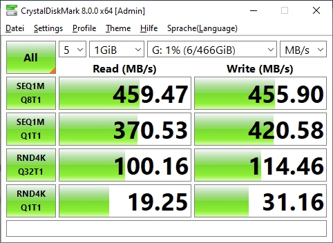

Hi, ich habe mir eine externe SSD (Samsung T5 500GB) gekauft, nur leicht gebraucht (Versandrückläufer). Ich habe Crysteldiskinfo und Crysteldiskmark laufen lassen. Jetzt bin nicht sicher, ob diese Werte ok sind. Die beiden letzten Werte für die Geschwindigkeit fallen stark ab im Vergleich zum Rest.
Ich finde im Netz leider keine allgemeinverständliche Erklärung, wie die Werte zu interpretieren sind. Ich würde gern wissen, ob die Werte normal sind, wenn nicht, würde die Platte zurückgeben.
Kann mich jemand erleuchten ;-)?
Mein Sytem: Thinkpad X230, Intel Core i5 3320M, 12GB DDR3, Mainboard QM77, 1 SSD als Systemplatte (Kingston 128GB), eine HD 1GB als Datengrab (Hitachi).
Seltsam ist auch, daß Crystaldiskinfo 1GB für die T5 angibt, die hat definitiv nur 500GB.

Ist der Schreibcache aktiviert?
siehe https://www.deskmodder.de/blog/2019...ntfernen-ist-nun-standard-ab-windows-10-1809/
Die vom Hersteller angegebene Werte werden an USB 3.2 Gen 2 (USB 3.1) 10Gbit/s erreicht. Bei USB 3.0 ist theoretisch bei 5Gbit/s Schluss. Da sind es dann real ca. 400MB/s.
Das Thinkpad X230 hat nur USB 3.0.
@Raperonzolo
Willkommen im Forum. :)
Ich sehe da nichts ungewöhnliches.
Crystal Disk Info zeigt 500,1GB als Größe.
Beim Benchmark werden die sequentiellen Werte von der USB 3.0 Schnittstelle limitiert. Die sind sogar besser als ich angenommen habe und kommen den theoretisch möglichen 500MB/s der USB 3.0 Schnittstelle recht nahe. Da hat Samsung einen performanten SATA-to-USB Bridge Chip (Umgangssprachlich Controller) verbaut.
Die 4K Werte werden stark von den Stromspareinstellungen beeinflusst, die bei einem Laptop noch wirksamer sind als beim Desktop.
Die SSD müsstest du dann schon an einem USB 3.1 (USB 3.2 Gen 2) Port testen und deaktivierten Stromsparfunktionen, um die Ergebnisse vergleichen zu können.
Ich wäre mit der Leistung zufrieden. Merken wird man es eh nicht. Die alte Kingston SSD und die Festplatte werden sie wohl auch nicht zur Entfaltung kommen lassen.

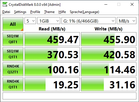

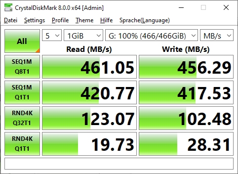

Danke für die Info. Ich habe es nochmal mit der geänderten Einstellung getestet; damit sind die Werte sogar eher noch eine Spur schlechter. Oder hätte ich vorher einen Neustart machen müssen?
Die Kingston will ich entfernen, und sie durch die Samsung ersetzen (darin solle eine mSata verbaut sein). Die Kinstong muß ich öfter aufräumen, weil die immer wieder an ihre Kapazitätsgrenze kommt.
Deshalb wollte ich vorher sichergehen, daß die Samsung wirklich ok ist und keine Macke hat.
Da kann auch noch etwas im Hintergrund laufen, was für Ausreißer sorgen kann.

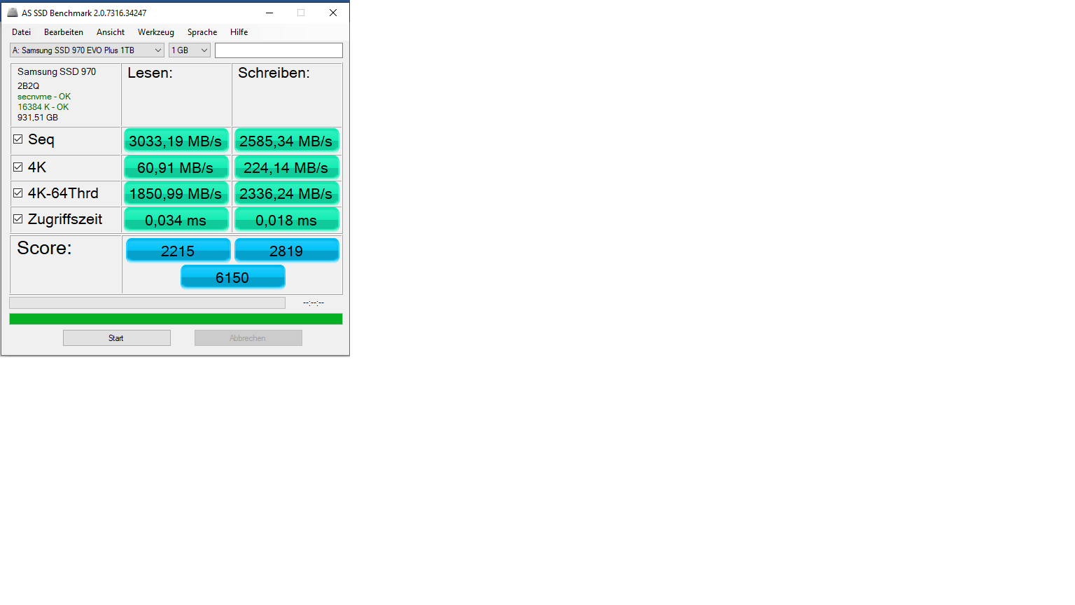

Habe meine neue SSD mal eben im PC geschmissen die Werte sehen ganz akzeptabel aus oder.
frankkl
Bis auf AS SSD Benchmark 4K-64Thrd. Der Wert ist zu gut für die SATA 6Gbit/s Schnittstelle.
Da bei Crystal Disk Mark die Werte nicht von den üblichen abweichen und bei AS SSD Benchmark auch nicht bis auf den einen, ist es wohl ein Ausreißer, der sich nicht mehr wiederholen sollte.
Ungewöhnlich hohe Werte kommen vom Caching, wenn dieser noch vor der SATA-Schnittstelle vorhanden ist, also im RAM des PC meistens.
Bei Samsung Magician gibt es den Rapid Mode, der einen ständigen Cache im RAM dafür einrichtet, was aber meistens nichts bringt und auch Fehler verursachen kann und dann auch für außergewöhnlich hohe Benchmarkergebisse sorgt, weil die Geschwindigkeit des RAMs gemessen wird und nicht die der SSD.
Davon rate ich ab.
