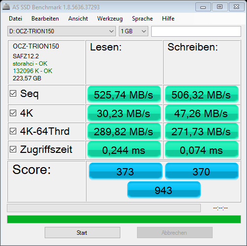

Holt schrieb:
Benche im Abgesicherten Modus von Windows, die Virenfinder lassen sich in aller Regel nicht wirklich stoppen und sind dann aber im Abgesicherten Modus meist nicht aktiv.
Bitteschön!
Na siehst Du, nun stimmen die Schreibraten doch und auch wenn Du meinst den Virenscanner ausgeschaltet zu haben, ist er doch noch aktiv und vielleicht ist das ja auch gar nicht so schlecht. Denn wer weiß schon wirklich Du den ausgemacht hast oder nicht doch ein Schädling.

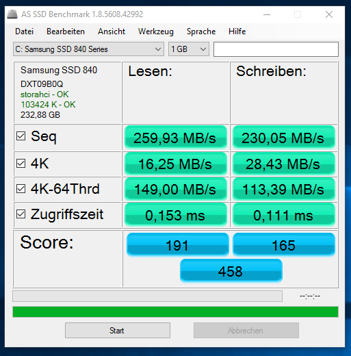

habe heute erstmals Windows 10 installiert und finde die Werte meiner Samsung SSD 840 recht niedrig.

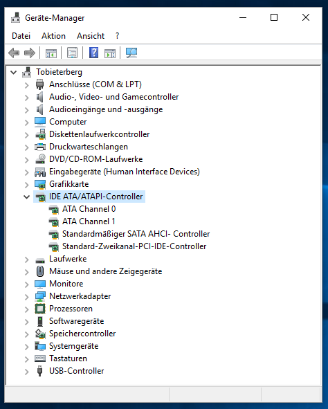

Ich verwende ein Gigabyte GA-78LMT-S2P Mainboard mit AMD 760G + SB710 Chipset. Daher wundert es mich, dass dort in grüner Farbe storahci - OK geschrieben steht.
Bei Windows 7 habe ich immer extra den amdsata Treiber installiert.
Für Windows 10 habe ich daher nun den AMD Chipsatztreiber Crimson Edition 16.3.2 installiert aber scheinbar ist da gar kein SATA Treiber von AMD mehr dabei im Paket? :confused_alt:
Warum das denn? Ist das bei Windows 10 nicht mehr so wichtig wie bei Windows 7? :confused_alt:
storeahci ist der Win10 eigene treiber, dein board hat nur Sata 2, du kannst garnig das volle potenzial der ssd ausschöpfen weil bei theoretisch max 300 mb/s ende ist
Das ist mir schon klar, dass das der Windows 10 eigene Treiber ist, daher würde ich ja gerne einen ordentlichen Treiber vom Hersteller installieren, der ja IMHO in der AMD Chipsatztreiber Crimson Edition enthalten sein sollte. :confused_alt:
Unabhängig von irgendwelchen Hardwarelimitierungen hatte ich mit Windows 7 immer über 500 Score, also ich würde da sehr wohl gerne einen korrekten Treiber installieren.
Angesichts so viele Bugs wie es bei den Treibern der Hersteller und vor allem dem von AMD (so hatte z.B. der AHCI Treiber im Catalyst 14.4er einen Bug der die Performance senkte) gab, würde ich lieber den von Microsoft drauf lassen. Das Du bei Windows 7 bessere Werte hattest liegt an den Energiespareinstellungen, da hat Microsoft ab Win 8 und vor allem 8.1 noch mal deutlich mehr per Default aktiviert als noch unter Win 7 und gerade bei AMD Plattformen (vor allem der alten AM3(+)) machen die Energiespareinstellungen sehr viel aus und gehen nicht nur massiv auf die 4k Werte (sind mit 14MB/s lesend ja hier auch extrem bescheiden), sondern auch auf die seq. Transferraten. Schau mal hier, wie die Werte sich ändern, wenn man den CPU-Takt fest einstellt und natürlich auch alle anderen Energiespareinstellungen in Windows und im BIOS (Cool'n'Quiet, C1E, etc.) deaktiviert. Ob das praxistaugliche Einstellungen sind, steht auf einem anderen Blatt, aber wenn Du Benchmarkergebnisse wie in den Reviews oder bei aktuellen Intel Systemen haben willst, dann ist das der Weg.

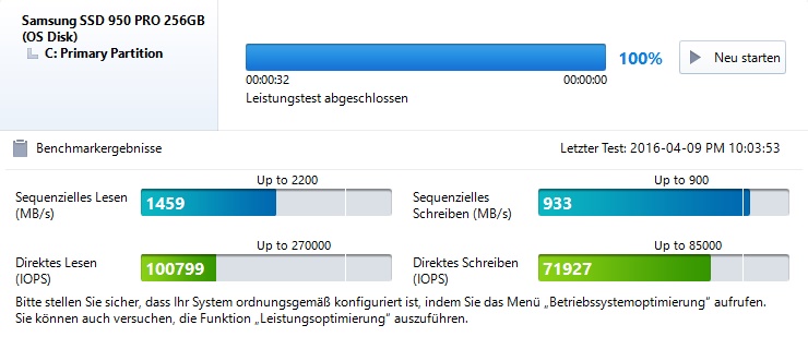

Da AdoK meinen Fred geschlossen hat, poste ich mein Anliegen nochmals hier. Ich weiss zwar eigentlich, dass meine Lesewerte nicht ganz OK sind, daher wollt ich hier nicht stören aber OK:
ich hab ein Z170 Board (MSI Z170A Gaming M3) und eine 950 Pro M.2 von Samsung. Ich wundere mich etwas über im Gegensatz zum "soll" schlechte Werte für die SSD:
Das Soll ist bis zu 2200 MB/s beim lesen und IOPS lesend bis zu 270000.
Das Ist ist aber: um 1400 MB/s beim lesen und um 100000 IOPS lesend.
Schreibende Werte sind OK, daher geb ich sie hier nicht an.

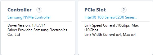

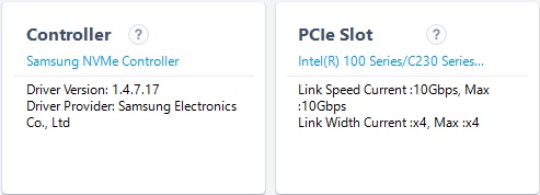

Ich nutze Win10 und den Samsung NVMe Treiber. Im Magician wird die Anbindung mit 10gbps und 4x angezeigt.
Gibts noch irgendwas in OS oder UEFI, was ich vergessen habe einzustellen?
Schönes Wochenende euch allen :)
AdoK sagte noch:
Mit PCIe 3.0 x4 angebunden sollten 32Gbit/s sein und nicht 10Gbit/s. 10Gbit/s spricht eher für PCI 2.0 x2
Ist da eine falsche Einstellung am Werke? Ich find im UEFI keinerlei Einstellungen dazu :(
Vergiss mal das Magician und führe blos nicht irgendwelche OS "Optimierungen" damit durch, die sind unnötig bis kontraproduktiv und mehr als den Samsung NVMe Treiber zu installieren ist weder nötig noch sinnvoll. Auch den Benchmark kannst Du auch knicken. 10gbps gibt es z.B. auch nicht, PCIe 3.0 hat nämlich nur 8Gb/s aber eine 128b/130b Bitkodierung statt 8b/10b wie PCIe 1.x und PCIe 2.0, daher eben praktisch den doppelten Durchsatz wie PCIe 2.0 mit seinen 5Gb/s.
Nimm den AS-SSD Benchmark und dazu CrystalDiskMark (sollte der direkt link nicht mehr gehen, hierüber downloaden, es dauert aber bis der Download startet), lass die laufen und poste die Screenshots mit den Ergebnissen und dazu den von CrystalDiskInfo (sollte der direkt link nicht mehr gehen, hierüber downloaden, es dauert aber bis der Download startet), aber die aktuelle 6.7.5er Version die ich verlinkt haben, da sieht man wie die Anbindung ist.

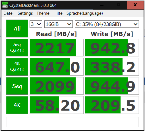

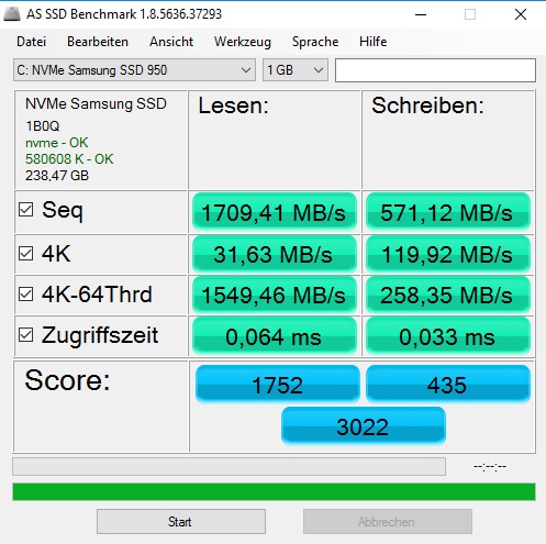

Hier die Shots:

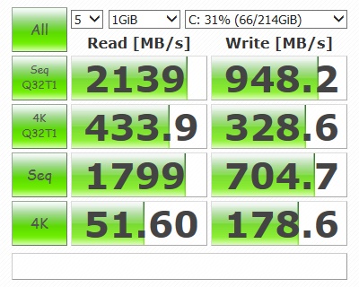

Und jetzt? Alle doof außer Crystal? Inklusive Samungs eigenem Tool? :freak:

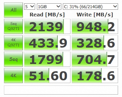

Bei AS-SSD sind 1 GB in den Einstellungen zu wenig, mit 10 GB erreicht die SSD eher die Werte. Und dann ist es immer noch C: und dann läuft vllt. noch ein Virenscanner im Hintergrund, alles nicht förderlich.

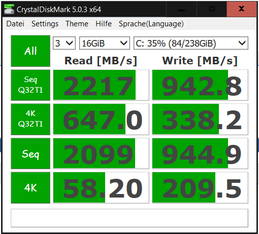

Was Einstellungen ausmachen zeigt CDM:
von 1 auf 16 GB erhöht.
OK, ich hab den AV ausgemacht und AS mit 10GB getestet. Bringt +100 MB/s lesend wie schreibend. Erklärt aber nicht die Diskrepanz zwischen den AS Werten (die ähnlich Samsungs eigenem Tool sind) zu denen von Crystal, die dem Soll ungefähr entprechen.
