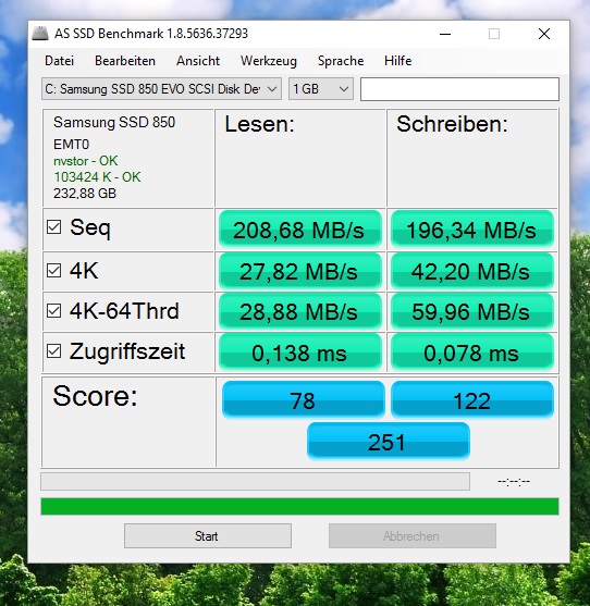

Hi!
hab leider etwas Probleme mit einer SSD.
Denke die Geschwindigkeit ist zu langsam, man merkt praktisch gar nicht, dass eine verbaut ist.

Samsung Magician erkennt die SSD einfach nicht und somit kann ich nicht nach Firmware suchen...
Ahci wollte ich übers Bios aktivieren (hab auch vorher den Schlüssel in der Registrierung verändert) hat das Board aber nicht wirklich übernommen.
Bin dann über Google Suche auch auf ein paar Einträge gestoßen, in welchen Leute dasselbe Problem hatten mit dem Mainboard und meinten es habe etwas mit dem nForce Chipsatz zu tun, welcher gar kein richtiges ahci beherrscht und dieses nur über den Raid automatisch mitaktiviert wird.
Das Bios ist hier jedoch recht unübersichtlich, und daher weiß ich nicht, was ich genau umstellen muss..
Kann es sein, dass das Board einfach nicht mehr hergibt?
Und falls ja, komme ich dann mit einem MCP6P M2+ auch nicht auf höhere Werte? (Anderer Rechner)
Sieht so aus als wenn nur SATA-II also max 300MB/s verfügbar sind, was schon zu dem alter des Boards passt.
Weiter scheint kein Native Command Queueing aktiv zu sein, weil der Test mit 64 Threads nicht schneller ist als mit einem.
Mach doch nochmal ein Screeshot mit Crystal Disk Info. Wäre mal interessant was der so anzeigt und ob der die SSD findet.
Die läuft ohne NCQ (und vermutlich im IDE Modus) an einem NVidia Chipsatz und wird mit dem NVidia Treiber sehr wahrscheinlich gar nicht getrimmt. Ob die getrimmt wird, kann Du mal mit dem Tool TrimCheck prüfen.
Das liegt am Treiber, mit dem von AMD geht es auch nicht, nur die Treiber von Intel und Microsoft werden von den meisten Toolboxen unterstützt.

Es werden tatsächlich nur 300 MB/s genutzt.
___________
Trimm wird auch nicht unterstützt :/

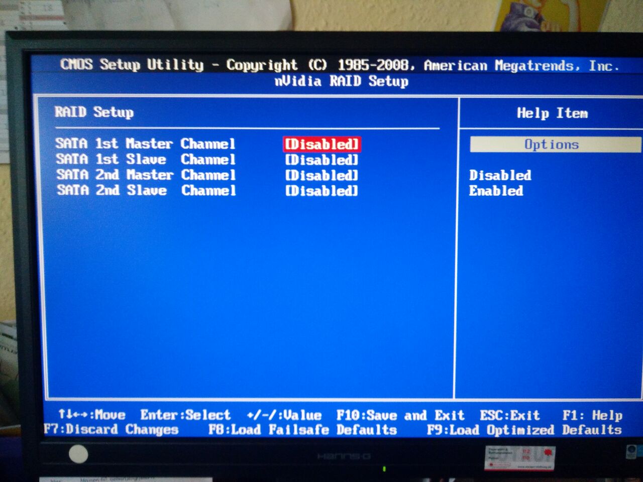

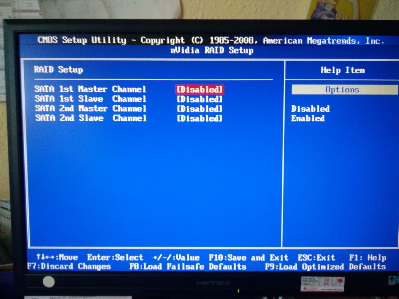

Schau noch mal was für Einstellungen es gibt, statt IDE und AHCI dürfte dort was anderes stehen, Legacy + Enhanced oder irgendsowas so das eine besser als das andere klingt.
Die einzige Einstellung die ich finde ist Raid.
Hab auch versucht das zu aktivieren (wieder mit Schlüsselveränderung), dann meldet sich jedoch der Nvidia Boot Agent 249 und ab da geht es nicht weiter..
Auf dem Gerät wird Windows 10 benutzt, bin mir nicht sicher, ob das da noch so einfach funktioniert?
Jemand hat geschrieben man müsste nach der Biosumstellung auf Raid im abgesicherten Modus starten und anschließend Intels Rapid Storage installieren, jedoch sagt er dann direkt beim Neustart im abgesicherten Modus, dass er nicht mehr starten will.
Die Raid Einstellung sieht so aus:
Habe für das oben geschilderte den ersten Master Channel alleine aktiviert, weil dort die SSD eingesetzt wird.
Muss man vielleicht alle aktivieren?

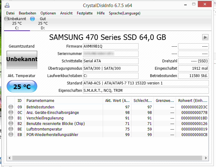

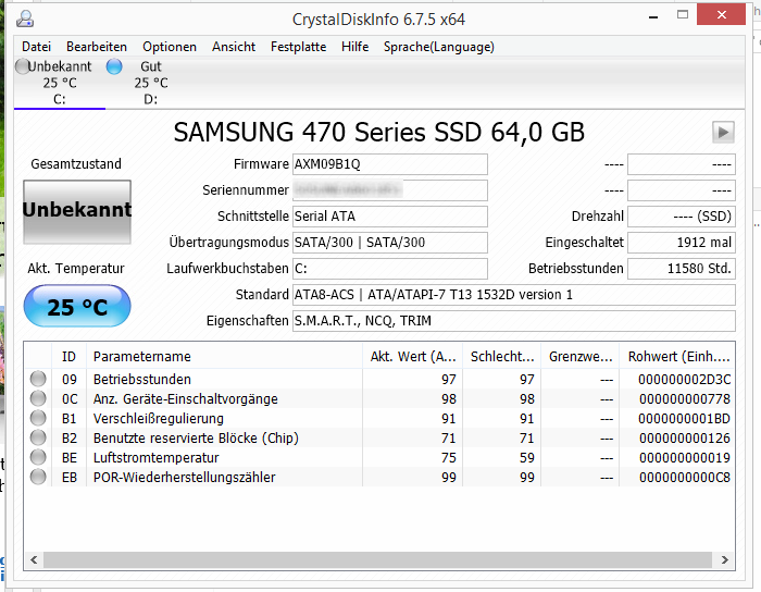

Hallo Hallo,
Ich stehe gerade davor, den Rechner meiner Freundin neu zu installieren. Verbaut ist meine alte SSD (Samsung 47064GB), die mit über 11580 Stunden schon einiges auf dem Buckel hat.
Crystal Disk Info spuckt leider nicht allzu viele Werte aus, aber kann man daran erkennen, ob sich das Dingen ggf. bald verabschieden würde? Dann würde ich mir die Mühe gar nicht erst machen und ihr dann meine jetzige geben.
12 TSD Stunden sind doch nichts. Aussagekräftiger wäre, wenn die Intel das Schreibvolumen protokolliert hätte. Einfach nutzen. Wann sie kaputt geht, das kann Dir keiner sagen. Aber die Laufzeit ist noch nichts außergewöhnliches.
Schau Dir mal die Laufzeit Deiner 470 an. Die wird vermutlich mehr Stunden auf dem Buckel haben.
Bei der Samsung 470 (immerhin mit 128GB) aus meinem Rechner kratze ich knapp an der 10.000 Stunden Marke. Da ist auch noch gute 1,5 Jahre jünger als der 64er Modell, welche davor in meinem Rechner verbaut war.
Dann bleibt die 64er Version einfach vorerst verbaut. Danke für die schnelle Rückmeldung :)
Meine Samsung 830 hat gut 20 TSD Stunden auf dem Buckel und 22 TSD TB geschrieben. Und beschwert sich in keinster Weise.
SATA 6Gb/s kann der Chipsatz nicht, gab es damals auch noch nicht (AMDs SB 850 die vor 6 Jahren rauskam war der erste Chipsatz damit) und sei froh, denn manche SSDs schaffen es an den NVidia Chipsätzen auch nur eine 1.5Gb/s Verbindung auszuhandeln.
Auch das war zu erwarten, der NVidia Treiber kann das einfach nicht, der Befehl wurde ja auch erst später in den ATA Befehlssatz aufgenommen, da hatte sich NVidia schon von Chipsatzgeschäft verabschiedet. Wenn der Controller im IDE Modus läuft wonach es bei den Werten aussieht, dann müsste auch der PCIIDE Treiber von Microsoft der bei Windows dabei ist funktionieren und damit geht TRIM dann wenigstens, bessere Werte solltest Du aber auch damit nicht erwarten.
Sicher? Schau noch mal nach.
Dann sei froh, dass es mit den Treiber für das alte Board überhaupt klappt und Win 10 darauf läuft.
Nein das kann nicht klappen, denn der Intel RST ist nur für die SATA Controller in den Intel Chipsätzen, auf einem NVidia Chipsatz kann man mit den nichts anfangen.
Da Du ja kein RAID machen willst, dürfte das nichts ändern ob nur der eine oder alle aktiviert sind. Du kannst es ja mal ausprobieren, vielleicht hängt die SSD doch nicht an dem ersten Port und dann bekommst Du vielleicht wenigstens NCQ aktiviert.
Das kann man bei SSDs selten erkennen, die verabschieden sich meist spontan, ein Backup der wichtigen Daten ist also immer Pflicht, auch weil diese eben nicht nur von HW Ausfälle bedroht sind und ob z.B. ein Verschlüsselungsvirus (sind ja gerade in Mode) im Anmarsch ist, kann man auch nie auch den S.M.A.R.T. Werten der Platten ablesen :evillol:
Die Werte sehen jedenfalls gut aus und 12000 Betriebsstunden sind gar nichts für eine SSD, bzw. gerade 3% dessen, was Samsung für gemäß dem aktuellen Wert von Attribut 09 für die SSD erwartet. Es wurden auch gerade erst 9% der spezifizierten P/E Zyklen verbraucht, die kann also noch locker 10mal so lange weiter so betreiben werden. Beim Attribut B2 muss man bei der 470er beachten, dass diese auch die ab Werk defekten Blöcke der NAND enthält, dort erkennt man also erst aus der Abweichung vom Wert im Neuzustand zum jetzigen Wert, ob während der Laufzeit Blöcke kaputt gegangen sind. Bei den meisten SSDs ist es ja anders, die zählen nur die zur Laufzeit benutzten Reserveblöcke und z.B. nur einige ältere Crucial SSDs haben überhaupt auch die ab Werk defekten Blöcke angezeigt, denn die gibt es bei jeder SSD. 100% perfekte NANDs wo wirklich alle Blöcke heil sind, gibt es zwar auch aber die sind extrem teuer und landen nicht in Consumer SSDs.

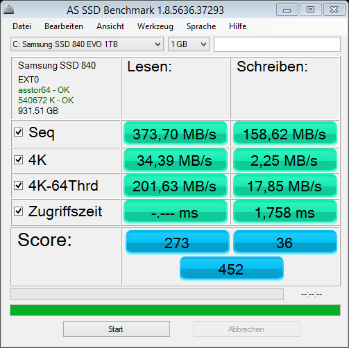

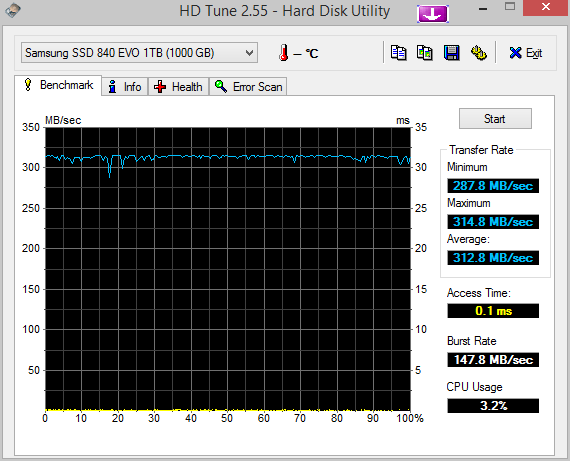

Da ich es nicht beurteilen kann wollte ich hier mal fragen.
Ich habe eine etwa 1 Jahr alte 840 Evo 1 TB im System. (8.1)
Das AS SSD Benchmark zeigt sehr niedrige Werte.
Lt. den Screenshots in dem Forum sollten das 500 MBs rum sein.
Während des Scans war auch Kaspersky deaktivert.
Ist die Platte am "sterben?" bzw. eine Garantiefall.
Sie ist an einem 6 GB/s Port eines Asus Rampage IV Black Edition angeschlossen.
Beim AS Benchmark gab es eine Fehlermeldung als der Wert unten links ausgelesen werden sollte, darum steht da nichts.
Die SSD ist am Zusatzcontroller ASmedia und nicht am Intel Controller angeschlossen.
Läuft wohl auch nur mit 3 Gb/s oder vielleicht ist der ASmedia auch einfach nicht schneller.
Laut Spec ist das bei dem Board so. Für max. SSD-Speed ist einer der zwei grauen Intel empfehlenswert.

Nein der läuft nicht mit 3Gb/s, damit wären über 300MB/s gar nicht machbar, aber der ist eben nur mit einer PCIe 2.0 Lane angebunden und darüber geht eben nicht mehr, denn von den 500MB/s brutto muss eben noch der ganze Overhead in allen Protokollebenen abgezogen werden und wie man sieht, ist das nicht so wenig.

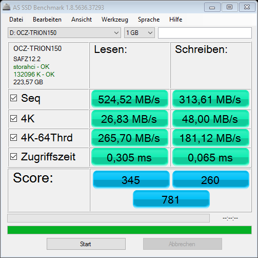

Wunderschönen Guten Morgen,
habe am Wochenende in meinen Rechner eine weitere SSD verbaut, es ist eine OCZ Trion 150 mit 240GByte.
Kurze Info zum System:
AsRock P67 Pro3
I5 2500K @ 4.4Ghz
An meinen SATA3 Port 0 hängt meine Samsung 830 SSD auf SATA3 Port 1 hängt meine OCZ Trion 150.
Mein Problem:
Komme nur auf eine Schreibgeschwindigkeit von max. 315MB/s, die restlichen Werte sind in Ordnung.
Limitiert der Cache, Controller des MB, MB zu alt, Erfahrungen?
Vielen Dank für eine baldige Antwort!

Womit hast Du diese 315MB/s ermittelt? Poste mal den Screenshot vom Benchmark oder war es beim Kopieren? Dann könnte es natürlich passieren, dass der Psuedo-SLC Schreibcache voll war und damit fällt die Schreibrate dann bei der Trion und im Mittel werden dann eben nur 315MB/s geschrieben. Die beworbenen Werte gelt ja nur für die paar GB Pseudo-SLC Schreibcache, danach schaffen die allermeisten SSD viel schreiben viel weniger.
Mit AS SSD Benchmark, anbei mein Screenshot:
Also bei guru3d, tweakpc und thessdreview sind jeweils Screenshot der Trion 150 mit 240GB bei AS-SSD zu sehen und die schaffen schreibend jeweils über 500MB/s. Es dürfte also an Deinem System liegen, z.B. an der Antivirensoftware oder den Energiespareinstellungen, wie man sieht sind bei Dir die 4k Werte ja auch weitaus schwächer, als recht viele Energiespareinstellungen aktiv. Die Rechner der Reviewer sind dagegen i.d.R. auf maximal Performance getrimmt, da werden selbst die C-States im BIOS deaktiviert. Benche mal im Abgesicherten Modus von Windows.
