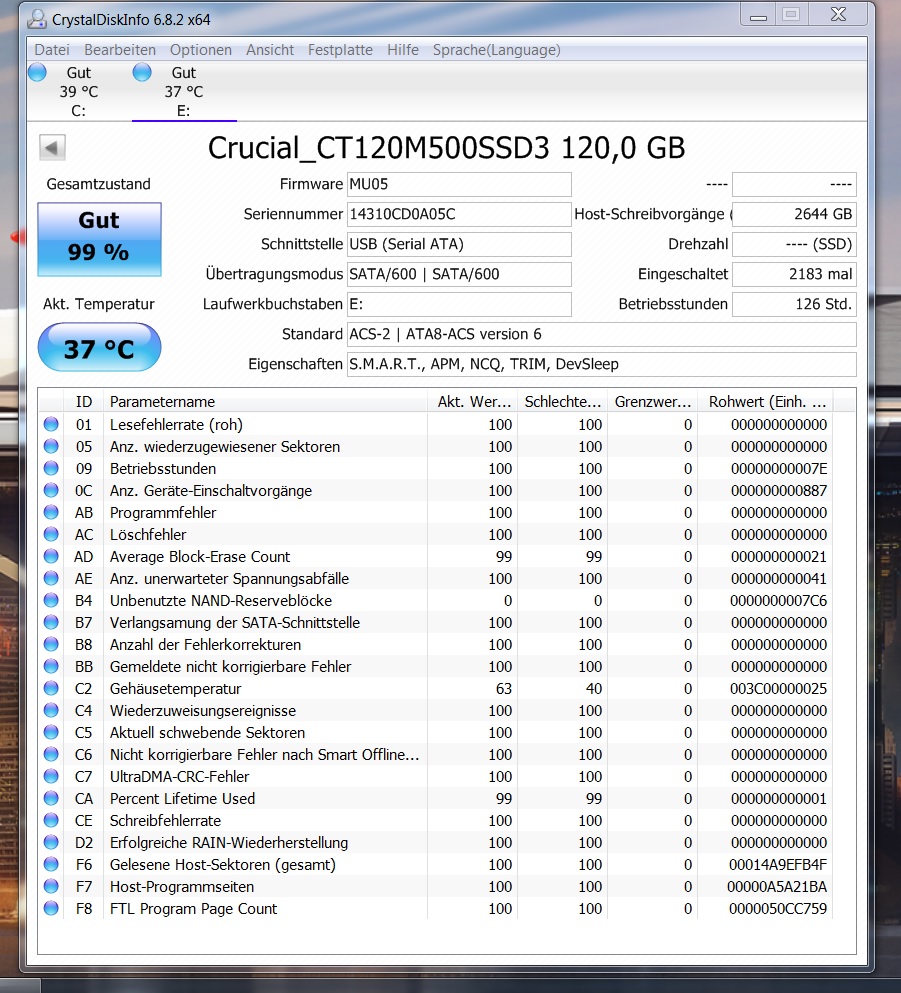

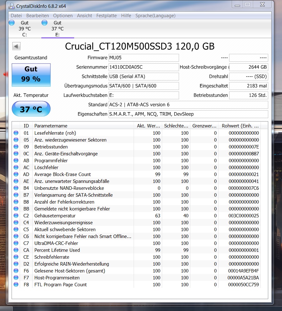

Ist die noch in Ordnung? Gebraucht gekauft, heute erst gestest und hat extreme Temp Probleme, bei mir. Läuft über einen Msata USB3.0 Adapter (kein Gehäuse drum herum) und hat nach 4min Idle schon 55°C. Hab erst durch googlen erfahre das die Msata M500er Hitzköpfe sind, aber meine erscheint mir extrem. Erste Auslese mit HardDiskSentinal hat max 52°C seit gesamten Betrieb angezeigt, als ich Crystal Diskmark hab laufen lassen waren es bei der Hälfte des Benchmark schon 60°C, hab dann schnell nen Lüfter hin gestellt, danach wurden die Temps moderater.
(mehr Informationen)
Blutdurst, da ist alles in Ordnung.
Kenmeri, da ist alles in Ordnung, die NANDs haben gerade erst 33 von den 3000 spezifizierten P/E Zyklen runter, daher auch die 99% in der Anzeige bei CrystalDiskInfo. Auch SSDs brauchen Kühlung, also einen kühlenden Luftstrom und die m500 hat in Idle ohne LPM rund ein Watt Leistungsaufnahme, aber selbst 50 bis 60°C sind für eine SSD noch unkritisch, auch wenn CrystalDiskInfo dies anderes darstellt. Bei so wenig Betriebsstunden und so viele Einschaltungen dürfte sie vorher mit LPM gelaufen sein, denn dann zählt die m500 nur die Zeit in der die SATA Lane aktiv ist. Wenn also die Betriebsstunden scheinbar zu langsam gezählt werden, dann ist einfach nur LPM aktiv.

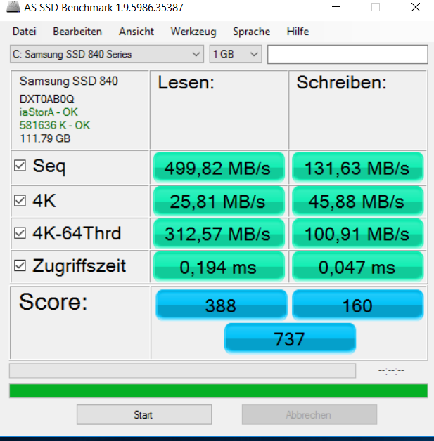

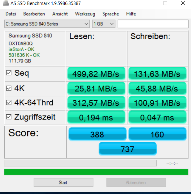

Die Samsung 840 (ohne Evo oder Pro) mit 120 GB kann nicht schneller, Samsung gibt für dieses Modell 130 MB/s seq. schreiben an. Und das erreichst Du auch fast genau.
@Holt Danke für die Info. Musste bis jetzt noch nie ne SSD kühlen, hatte bis jetzt aber nur 2,5 Zöller. Die M500 geht definitiv wieder, die wird mir viel zu heiß, gerade 105GB kopiert und bei 63°C hab ich den Lüfter hingestellt. Was haben die sich nur gedacht, in nem Laptop verglüht doch das Ding. Was ich auch nicht verstehe wieso war die beim Vorbesitzer wesentlich kühler? Wie gesagt als ich die gründlich löschen lies und zufällig angefasst habe, hab ich mir fast die Pfoten verbrannt, einer der Speicherchip(?) war 82°C, gemessen mit nem Infrarotthermometer, Crystal Disk sagte 52°C. Und Hard Disk Sentinal hatte ausgelesen das die in ihrem Leben max 52°C warm wurde und bei mir sind es ja jetzt schon im Standby 52-55°C!? Ist evlt. der Adapter schuld?

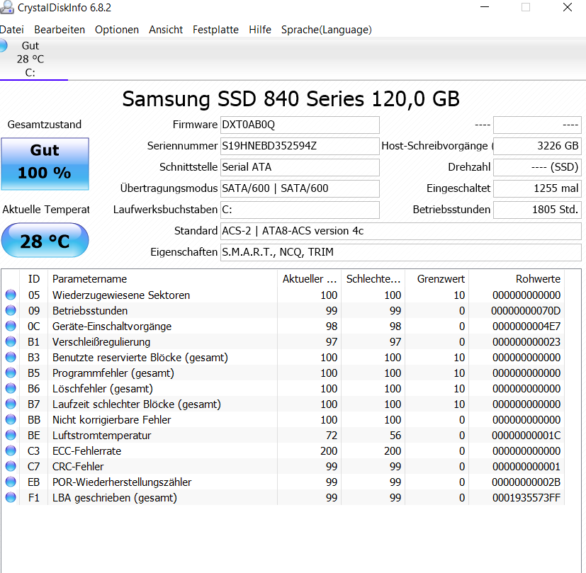

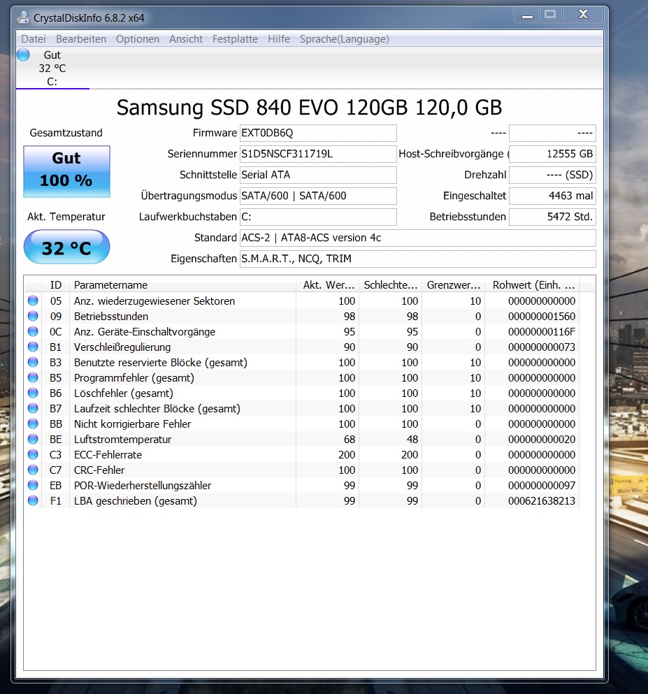

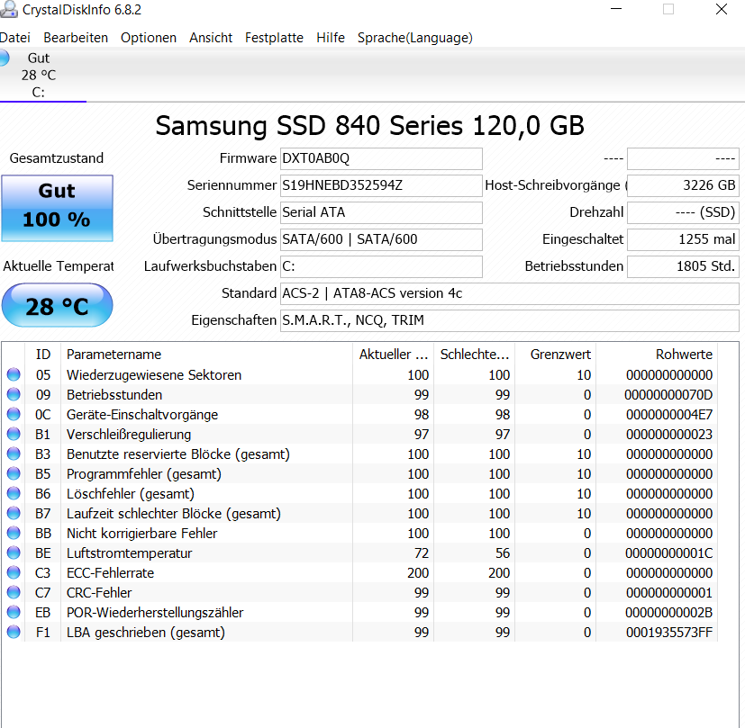

Wenn wir gerade dabei sind, was ist denn schädlicher für die Lebensdauer einer SSD? Betriebsstunden oder geschriebe Daten? Hatte mal was gelesen das es an Daten ausgemacht wird. Oder gibs da noch mehr Faktoren? Außer Temp. Hab eine gebrauchte 840er 120GB die hat extrem viel Stunden runter, über 16.000 Stunden, aber nur 377GB wurden geschrieben und 9 mal eingeschaltet, anscheinden war die in nem Server.?

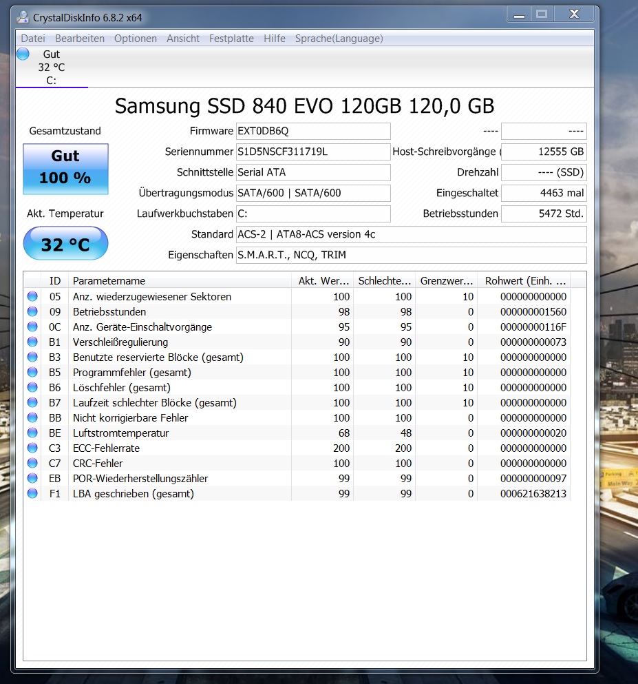

Mal ein Screenshot meiner 840er, neu gekauft seit ca. 2 Jahren in meinen Laptop(s) im Einsatz, hat die viel geacktert?

ich_bins, wie schon geschrieben wurde, passt die Schreibrate, denn das ist noch die 840 (ohne Namenszusatz) und erst deren Nachfolger 840 Evo hat den TurboWrite genannten Pseudo-SLC Schreibcache.
Kenmeri, die NANDs der 840 Evo haben 115 P/E Zyklen runter, also knapp 10% der etwa 1200 spezifizierten P/E Zyklen und damit sind noch für weitere 18 Jahre spezifizierte P/E Zyklen übrig, wirklich kaputt dürften die NANDs aber erst nach über 3000 P/E Zyklen sein.

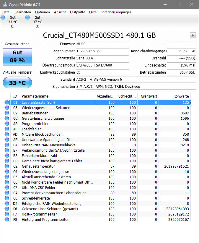

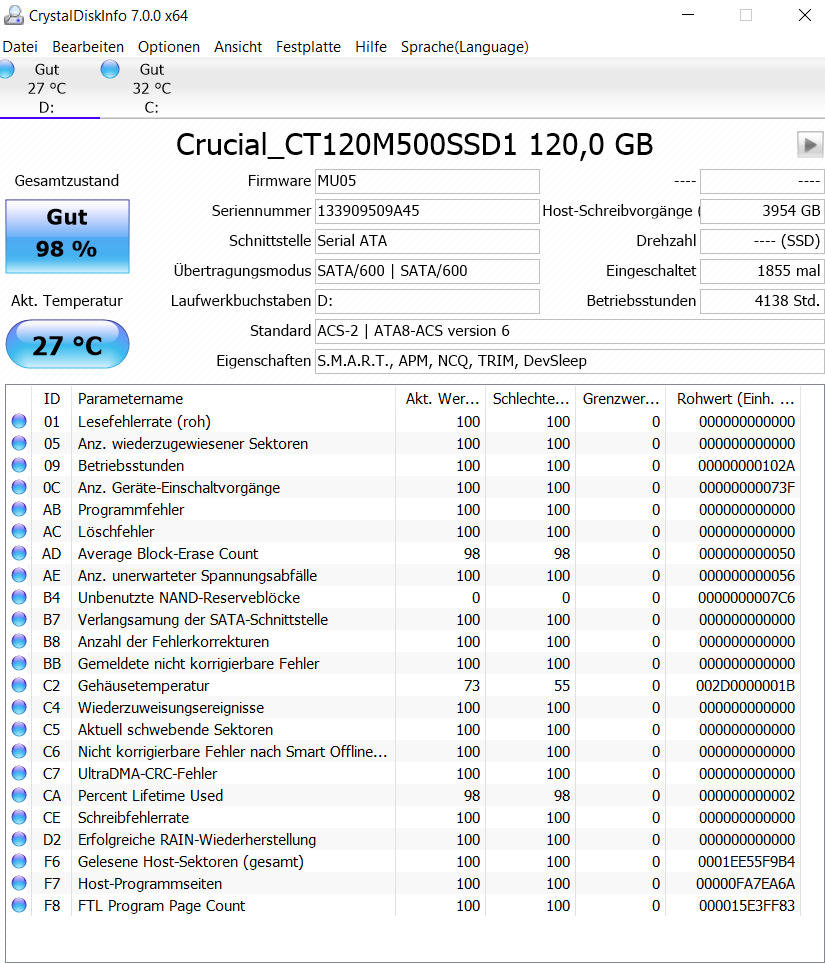

@Holt
Danke für die Antwort ! anbei noch ein Screenshot wo man die Werte der 840er sehen kann.
Was hat diese noch für eine Lebenserwartung ?

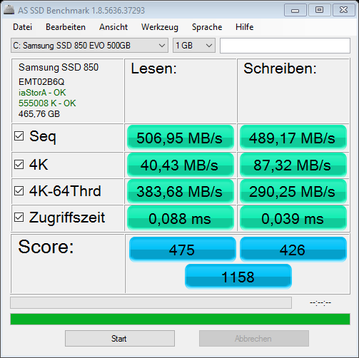

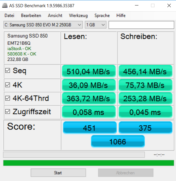

die Werte zur oben gezeigten 850EVO M2 passen ??

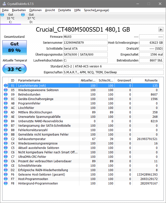

Ausserdem habe ich noch ein Screen eingefügt von einer MX200 passen die Werte auch ?

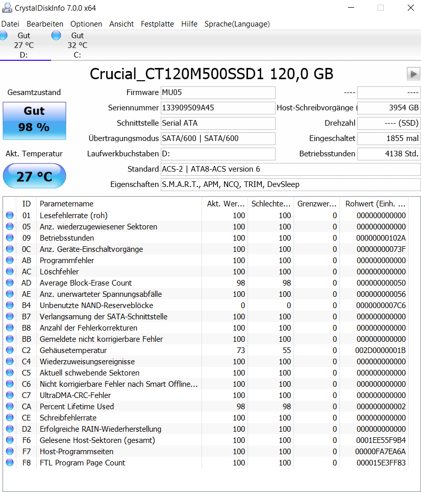

und gleich noch eine M500 hinterher
