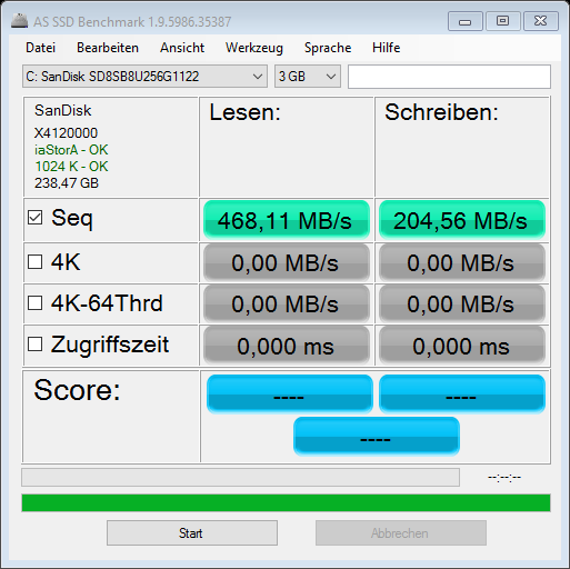

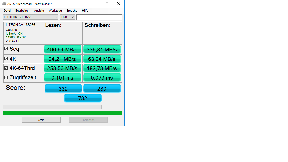

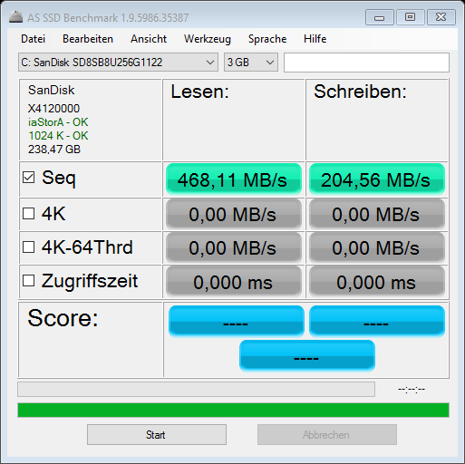

Laut angaben vom Hersteller und einiger Tests, die ich im Internet fand, sollte die SSD hier mit bis zu 520 MB/s seq schreiben. bei mir sinds grade noch 230......... ich hab die mit dem beim mainboard mitgeliefertem sata kabel angeschlossen und das mb hat alle anschlüsse mit 6gbs........
ich habe den sata treiber vom mb hersteller installiert. Wie kann ich prüfen ob AHCI aktiv ist?
edit: auf der seite steht es müsste mit as ssd benchmark nachzuschauen sein, aber bei mir steht was anderes da... (siehe screenshot)
AHCI ist aktiv, der Treiber ist ja der IAStorA und außerdem sind die 4k 64 deutlich besser als die 4k, was nur wegen NCQ kommt und NCQ ist i.d.R. nur im AHCI Modus möglich. Ansonsten ist das halt eine OEM SSD und AS-SSD ist ein Benchmark der Mittel- und nicht Höchstwerte der Wiederholungen anzeigt und nicht wie ATTO die optimalen Werte aus einer SSD rauskitzeln kann.

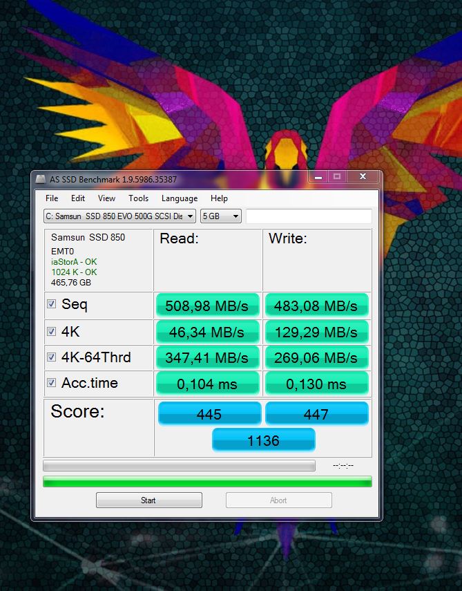

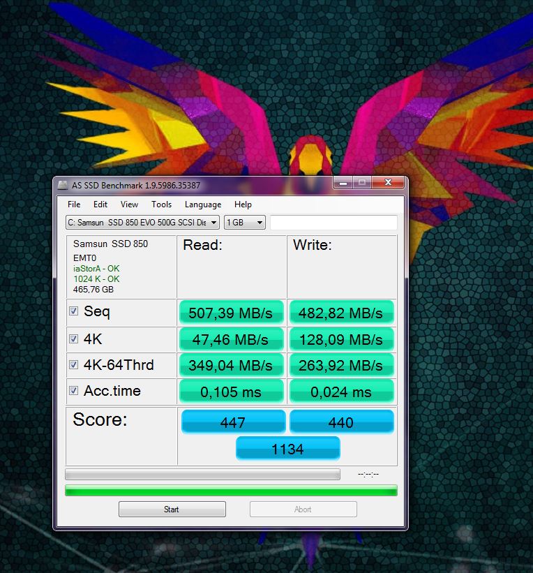

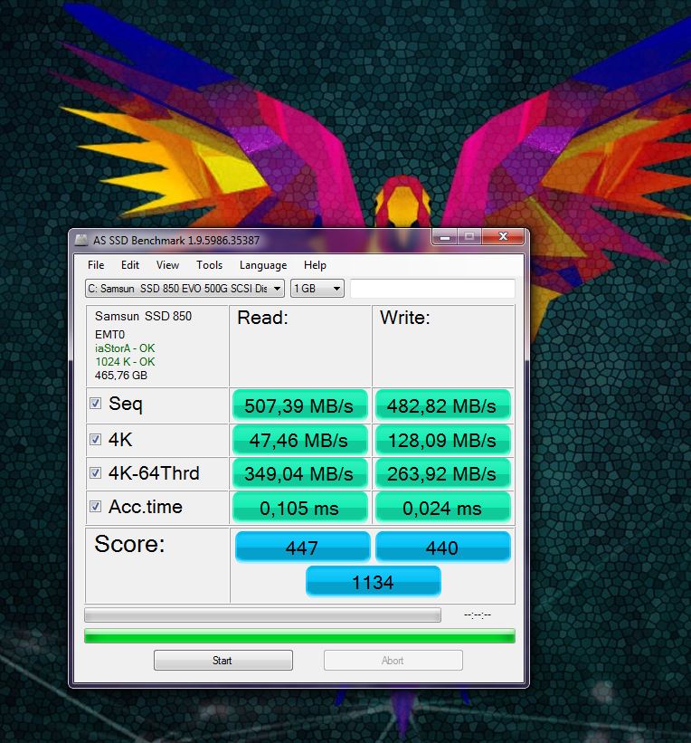

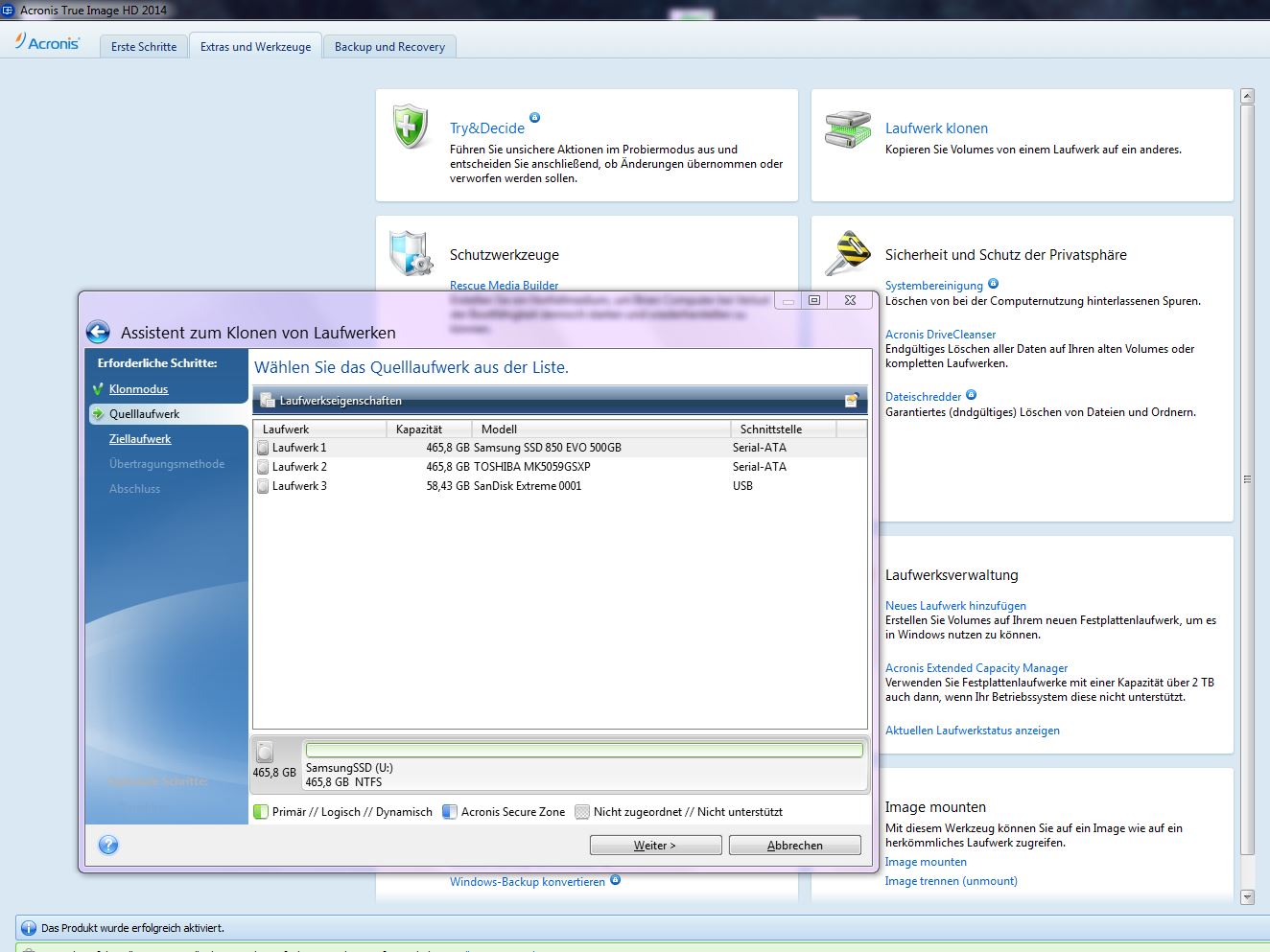

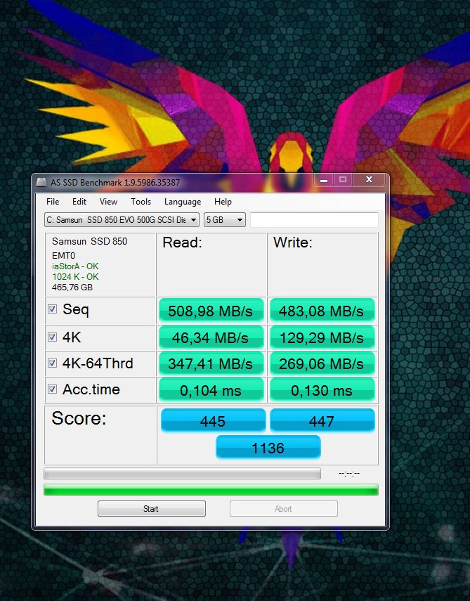

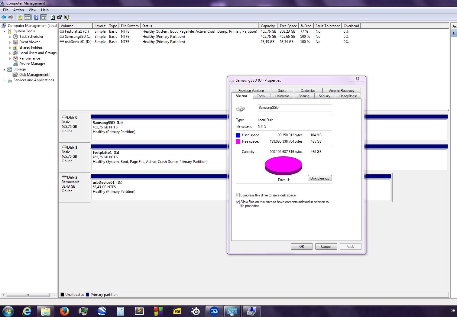

Wie ich in dem Kaufberatungs-Thread bereits geschrieben hatte, habe ich mir eine neue Samsung 850 EVO 500 GB zugelegt und sie ist nun heute mit der Post gekommen. Konnte auch schon einbauen und System klonen. Wen die Lese- und Schreibwerte interessieren, der kann sie hier gerne nachlesen:
Geklont mit Acronis HD 2014, das einer Crucial SSD begelegt wurde:
AS-SSD Speedtest mit 1 GB
AS-SSD Speedtest mit 5 GB

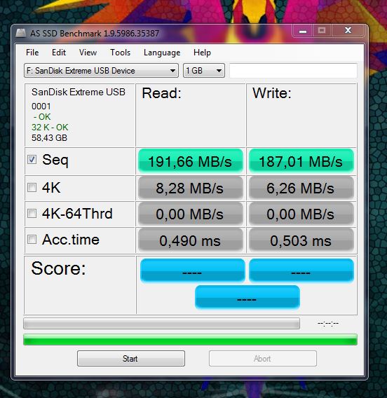

Zum Vergleich der SanDisk USB 3.0 Extreme Stick (vorher formatiert; nicht formatiert geht der Schreibwert auf ~30% runter):
