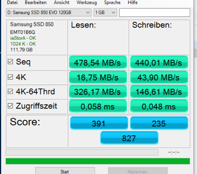

bulli555 schrieb:
Mir ging es nur um die Teilbarkeit durch 8, damit sich nichts überschneidet. AS Benchmark gibt für diesen Punkt auch ein "ok" an.
Ja, aber die 1024k sind nicht besser als jede andere Wert der durch 8 (LBA) bzw. 4096 Bytes teilbar ist. Seit Vista wird die erste Partition bei dem Offset von 1024k (genau ki) angelegt, aber jede weitere deren Offset ebenfalls entsprechend ausgerichtet ist, past genauso.
bulli555 schrieb:
Des weiteren habe ich hinter der Partition 5GB am Ende freigelassen, damit die SSD eventuelle Ausfälle kompensieren kann.
Das sollte die Schreibperformance eigentlich stabil halten, aber bei Ausfällen von NAND ändert es nichts, denn die SSD hat ja selbst schon intern Reserven, die hat 128GB Nutz. aber 128GiB NAND Kapazität, also rund 7% mehr.
bulli555 schrieb:
Bei Samsung finde ich drei Modelle: 750 Evo (72€), 850 Evo (96€) und die 850 Pro (126€). Von den Eckdaten habe ich das Gefühl, dass es fast egal ist, was man für den normalen Hausgebrauch davon nimmt.
Ja, wobei ich die 850 Evo vorziehen würde, die Pro ist unnötig teuer und die 750 Evo hat nur planares NANDs und nicht wie die 850er 3D V-NAND.

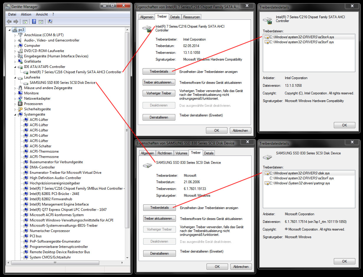

Kurz zur Verständlichkeit: An Treibern sind nur die Treiber für die SSD und dem Sata AHCI Controller relevant?
Also die beiden hier auf meinem Screenshot:
Für diese beiden Treiber habe ich nichts aktuelleres gefunden. Obwohl der für die SSD von 2006 ist.
Ich glaube, die wird es auch werden. Es kann nicht schaden und vielleicht wird die Schreibperformance auch besser.
disk.sys ist der generische Treiber für alle Laufwerke, bei SATA gibt es nur einen eigenen Treiber für den Host Controller.

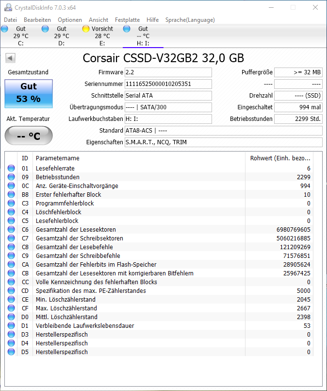

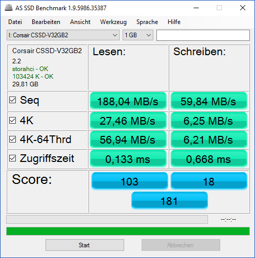

ich hab vorhin eine 32 GB Uralt SSD vom Dachboden geholt und reaktiviert, da ich neben meinem Win10 für ein spezielles Programm nochmal Windows 7 benötige. Da das Alugehäuse der SSD an einer Kante eine Beschädigung hat, habe ich mir das Ding mal mit CrystalDiskInfo angeschaut. Das ist das Ergebnis:
corsair-ssd-32-png.585069
corsair-ssd-32-as-ssd-bench-png.585068
Scheint soweit alles in Ordnung zu sein, oder?

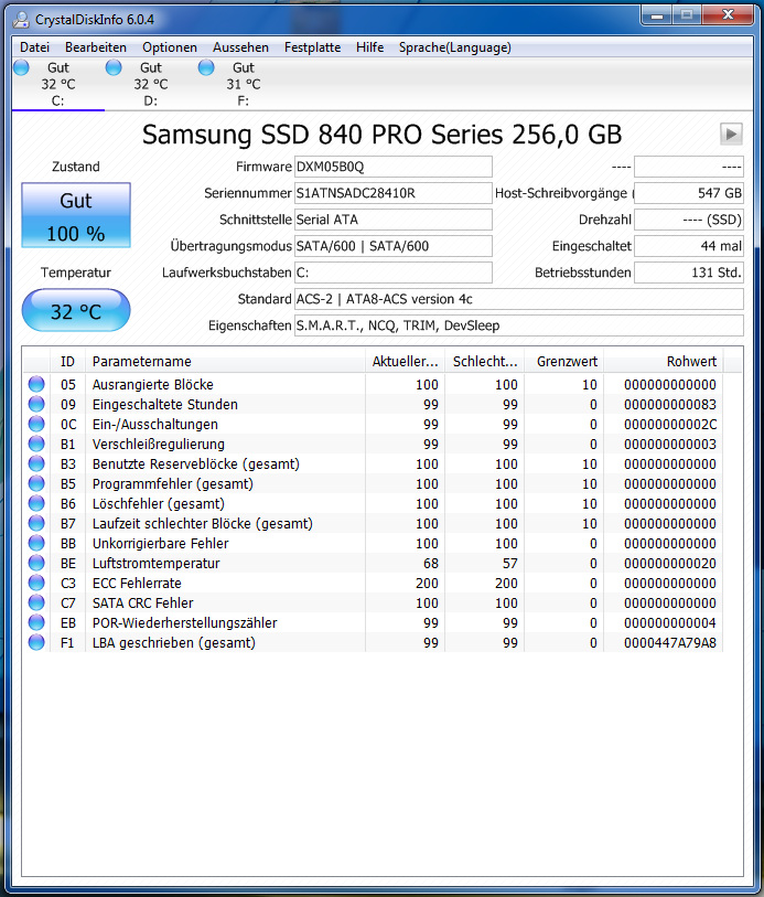

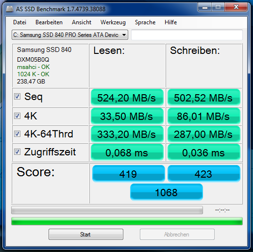

Außerdem nochmal die Werte meiner Samsung SSD 840 Pro 256GB vor 2,5 Jahren und heute:
vor 2,5 Jahren:
ssd-840-pro-info-png.585071
ssd-840-pro-as-ssd-nach-ahci-png.585070
heute:
samsung-ssd-840-pro-256-png.585067
samsung-ssd-840-pro-256-as-ssd-bench-png.585066
Bei der Samsung SSD haben sich die Werte etwas geändert, teilweise zum besseren, teilweise zum schlechteren. Ich könnte mir vorstellen, dass mein Wechsel von Win7 auf Win10 was damit zu tun hat. Ist da irgendwas bedenklich?

Stefan W. die Werte sind in Ordnung, die Änderungen bei den Ergebnissen bei AS-SSD kann verschiedene Ursachen haben, wie z.B. Energiespareinstellungen, Virenfinder oder Fragmentierung des Filesystems.

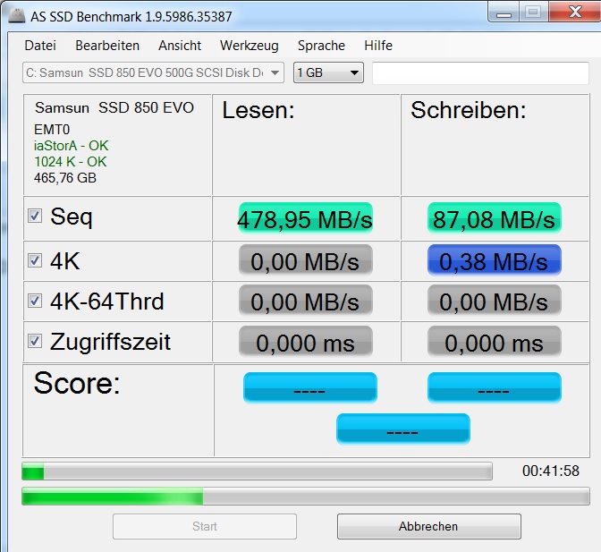

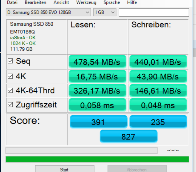

Mainboard ist das B150-HD3P-CF angeschlossen an SATA anschluss 3

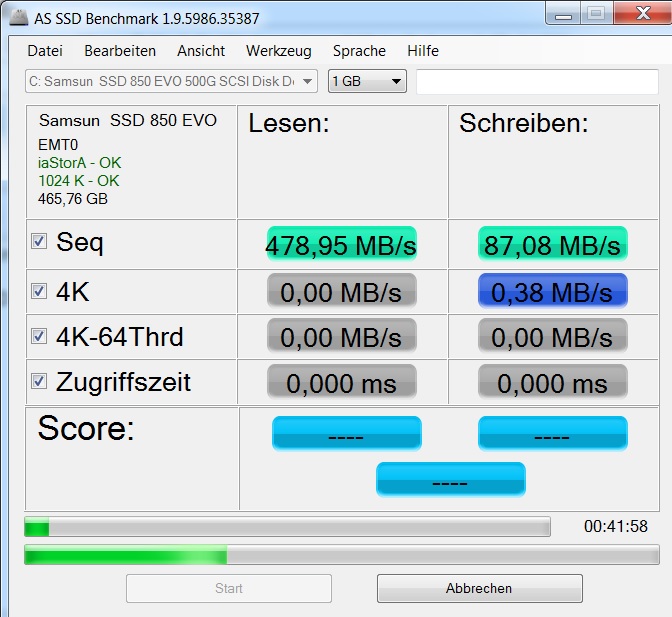

Sata 3 AHCI ist an im BIOS evo 840 500 GB mit trim..
SSD werte:
Vorläufig einmal zum posten... besser wird es nicht mehr.
Samsung Magican konnte den Geräteschreibcache nicht aktivieren eigen einem Marvel treiber der im system ist.
Bin offen für Tipps aber die Tastatur hier ist klebrig (einfingersystem bei 500g+ druckpunkt nicht wundern schreiben dauert und buchstaben fehlen)
Gehört Sata- Anschluß 3 zum Intel- Chipsatz?
Hast du den richtigen Chipsatztreiber für das Board installiert?
Samsung Magican konnte den Geräteschreibcache nicht aktivieren ...
An welcher Stelle hast du diese Meldung oder ist das keine eigene Meldung?
Was hast du alles an Tools/ Optimierungstools laufen? Schmeiß doch mal als erstes die Samsungsoftware runter!
Wer oder was oder an welcher Stelle wurde dieser Marvel- Treiber installiert?
Die Meldung war im magican. das wurde eben deinstalliert.
Intel rapid store sagt anschluss 3.
CCleaner lief hier noch im Hintergrund und dessen Deaktivierung hat nichts gebracht.
Alle sata anschlüsse hängen als 1 block zusammen. weis nicht ob die zum Intel gehören.
weis nicht wo der marvel ist ... finde da nix passendes
ja ist ne 850
magican deinstalliert neustart ins bios geguckt nix gemacht da alle Einstellungen passen versucht usbstick mit Linux zu booten (ging leider nicht da stick falsch insalliert) und etz sind beide werte bei 460+... wer es mir erklären kann bekommt einen dicken :evillol:
Das wird dann wohl an dem Samsung- Tool gelegen haben, daß irgendeinen Zustand verschlimmbessert hat!
Man liest es ja des öfteren, auch hier, daß diese Tools, gerade wenn es um "Optimierungsfunktionen" gehen soll, nicht sehr hilfreich sind und manchmal auch die Ursache eines Problems sind.
Persönlich halte ich von solchen Optimierungs- oder Tuningtools nichts, da mir deren Fehlerpotential zu hoch erscheint!
Zum Anzeigen eines Überblicks über die SSD, zum Einspielen einer neuen Firmware oder zum Klonen eines bestehenden Systems, lasse ich mir so ein Originaltool vom Hersteller noch gefallen aber alles was darüber hinausgeht, ist in meinen Augen unnötiger und teilweise gefährlicher Schnickschnack!
Da ist der Schreibcache deaktiviert, so muss das aussehen:
schreibcache-png.536222
Wenn es so aussieht und die Werte trotzdem nicht besser sind, dann hat Magician da mal wieder Mist gebaut, dann hilft nur entweder der Wechsel zum Microsofttreiber oder die Neuinstallation von Windows. Dann aber besser ohne wieder Magician oder CCleander zu installieren, diese Tools sollte man meiden!
Es wird der Intel RST Treiber verwendet, daher kann die SSD nicht an einem Marvell Host SATA Controller hängen.

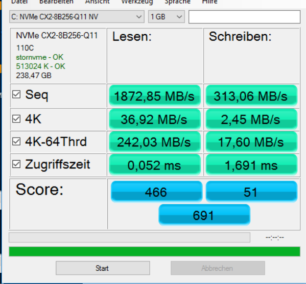

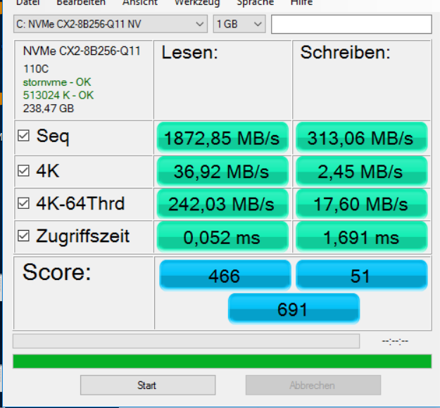

Moin,
also die Werte können eigentlich ned stimmen -.-
Ist die Frage woran das liegt.
die NVMe ist neu, laut Hersteller schafft die um einiges mehr > *klick*
Windows 10, aktuell unverschlüsselt, migriert von einer SATA SSD.
Gibt es nen speziellen Treiber für die LITEONS?
Auf deren HP find ich nix.
Steckt in nem Precision 7510
Grüße
Mac

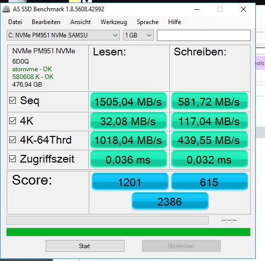

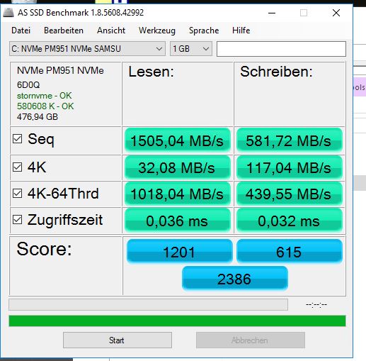

hier die Werte von der zweiten Platte, die passen.
Der Microsoft NVME-Treiber ist doch Buggy, hast du einen vom Hersteller installiert ?
Gibt keinen vom Hersteller, wie ich schon geschrieben habe.
@Holt
Danke für den Tipp schau ich gleich mal an.
sehr schön nun sehen die Werte sehr gut aus.
DANKE
