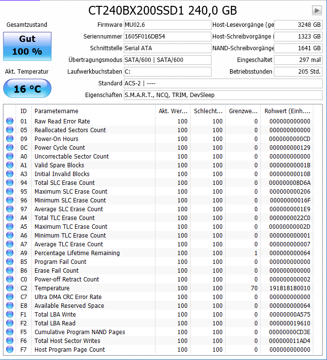

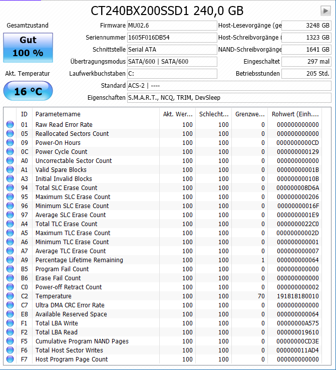

Also irgendwie kann wohl CrystalDiskInfo 7.0.4 nix mit meiner bx200 anfangen, oder können die Werte stimmen?
Aber allein die Temperatur kann doch nicht stimmen, wenn Raumtemperatur irgendwas um die 22C° aktuell ist?
Und wieso sind die Werte auf englisch, bei meiner HDD stehen die ganz normal in deutsch?
Vermutlich die Temperatur eine andere Einheit und CDI kennt diese nicht. Englisch dürften die Namen der Attribute wohl sein, weil sie noch keine bei CDI übersetzt hat, die Namen muss ja das Tool kennen welches die Werte ausliest, die kommen als einziger Wert der Tabelle unten nicht vom Controller.

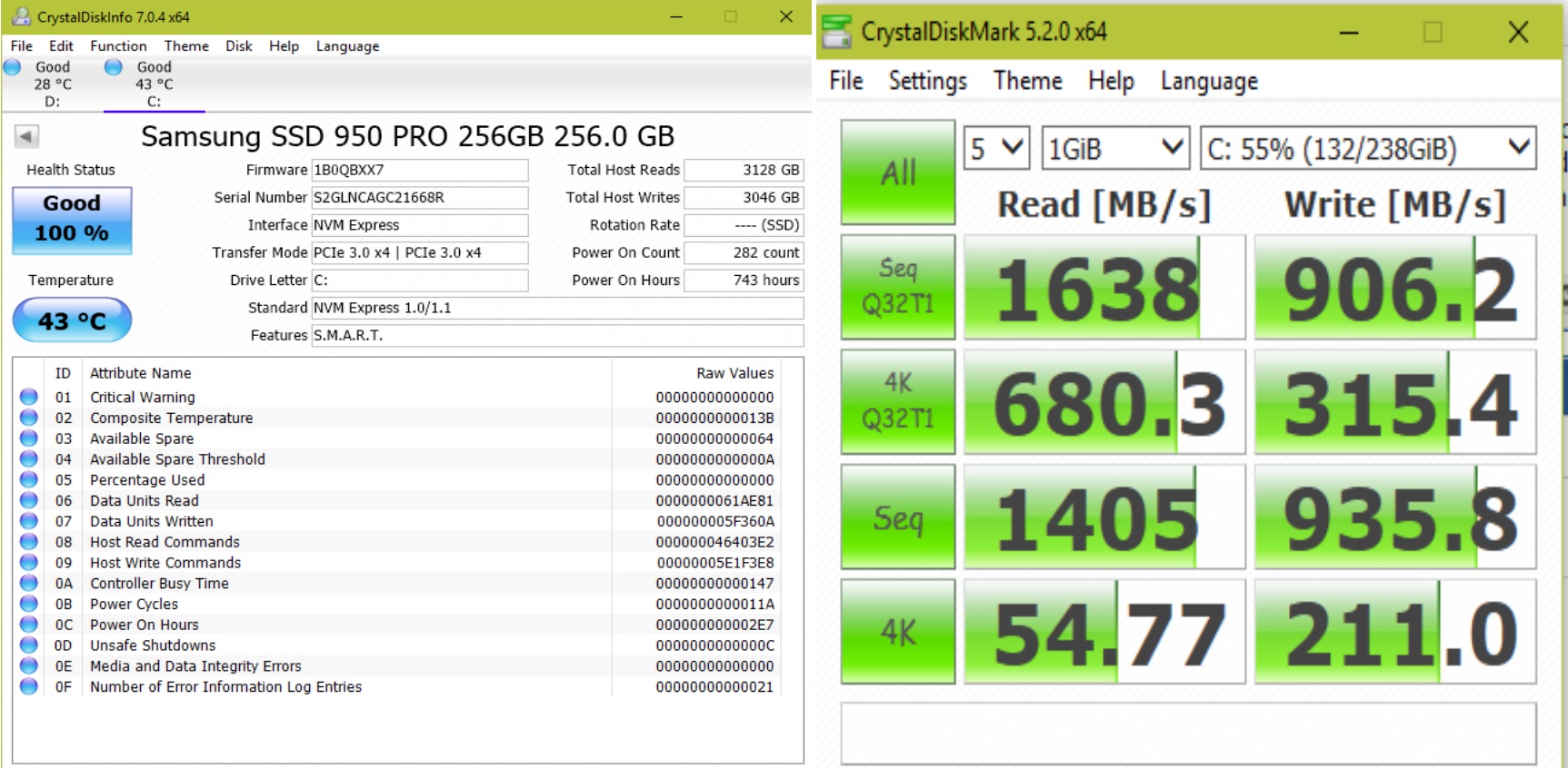

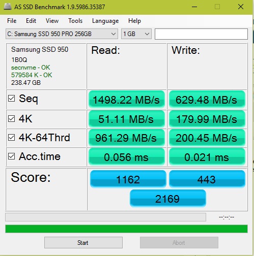

Liebe Community,
ich habe eine 950 Pro 256 GB drin auf einem Asus Z170 Pro Gaming + i7 6700k @4,5 GHz.
Folgende Werte kommen mir etwas gering vor? Was meint ihr:
Samsung Treiber in Version 2 installiert, Windows und restliche Treiber aktuell.
Die seq. Transferraten sind etwas zu schwach, benche mal mit CrystalDiskMark und poste auch mal den Screenshot von CrystalDiskInfo.
Schreibend passen die 900MB/s, aber lesend sollte etwas mehr drin sein, allerdings passt die Anbindung mit PCIe 3.0 x4, auch wenn die Werte eher nach PCIe 2.0 x4 oder PCIe 3.0 x2 aussehen. Oder lief etwas im Hintergrund was während des Benchmarks auf die SSD zugegriffen hat? Die ist ja nicht mehr neu, ggf. könnte auch eine zu massive Fragmentierung des Filesystems die Ursache für die schlechte Leserate sein, wenn nämlich die Testdateien auch fragmentiert werden und dadurch die Zugriffe kürzer als erwartet ausfallen.
Ja, vom Defragmentieren gehen SSDs nicht kaputt, es sind ja nur Lese- und Schreibzugriffe und die kosten ein oder zwei P/E Zyklen, aber davon haben die NANDs der 950 Pro ja nun wirklich genug.
Dann schau mal ob der Virenfinder vielleicht bremst, die mit dem großen G sind dafür bekannt. Deaktivieren kann man die aber nicht, die tun nur so und laufen doch weiter. Am Besten bencht man mal im Abgesicherten Modus von Windows.
Nutze 360 Total Security - Deaktivierung hat keine Verbesserungen gebracht. Doof...! Aber, ich werde mich wohl damit arrangieren können ;-))
Vielen Dank!!

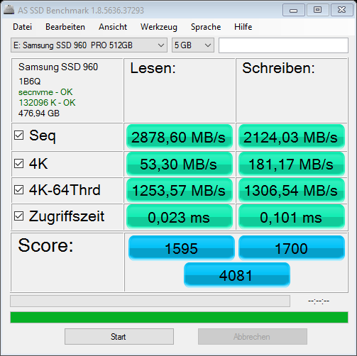

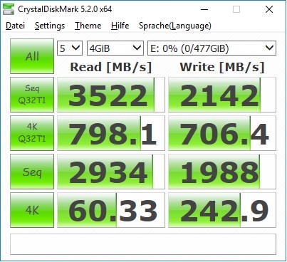

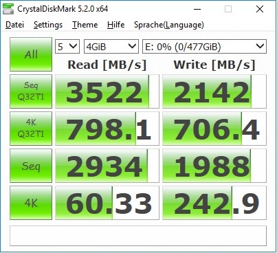

Moin Zusammen,
meine 960 Pro ist heute angekommen und ich hab sie direkt mal gebencht. :D
Sieht soweit OK aus oder?
Ja, der AS-SSD ist eben nicht in der Lage diese SSDs an Limit zu treiben, mit CrystalDiskMark sollten noch etwas höhere Zahlen zu sehen sein.
