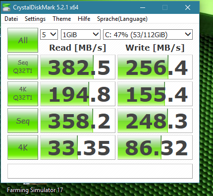

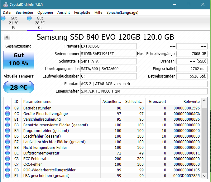

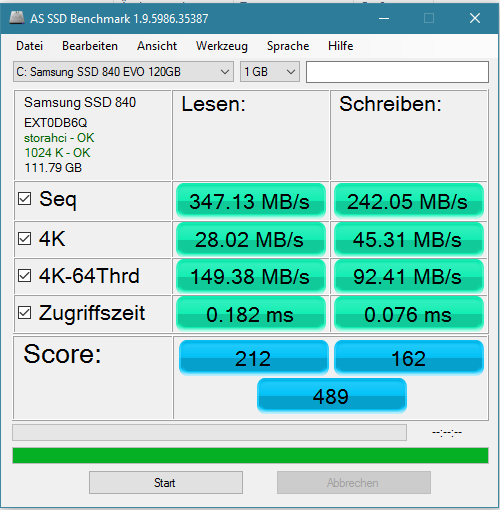

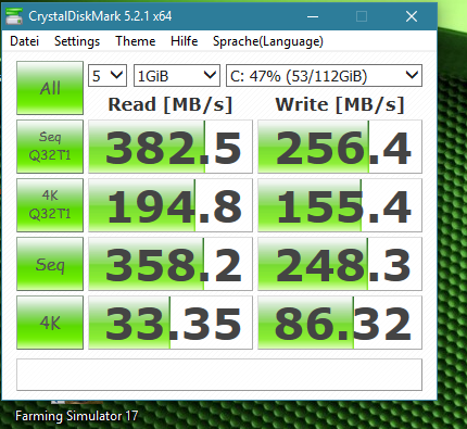

hier sind die Werte meiner 840 EVO 120GB. Sind die in Ordnung? Ich finde, mein System ist übelst lahm.
Sieht aus als wenn sie an einem Zusatzcontroller, vermutlich einem ASM1061 hängt. Bei SATA SSD ist es besser den Screenshot vom AS-SSD Benchmark als den von CDM zu posten. Zuweilen kann man es dann schon am verwendeten Treiber sehen.

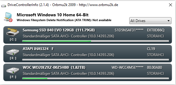

Poste doch mal die Screenshots von Drive Controller Info und von von CrystalDiskInfo für die SSD und alle internen HDDs, ziehe aber bitte das Fenster 1soweit auf, dass alle Attribute und auch die Rohwerte vollständig sichtbar sind.

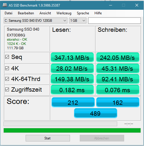

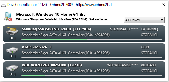

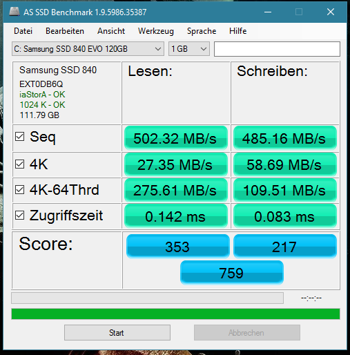

Hier sind die Werte von AS SSD und DriveControllerInfo.

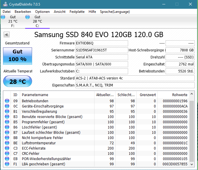

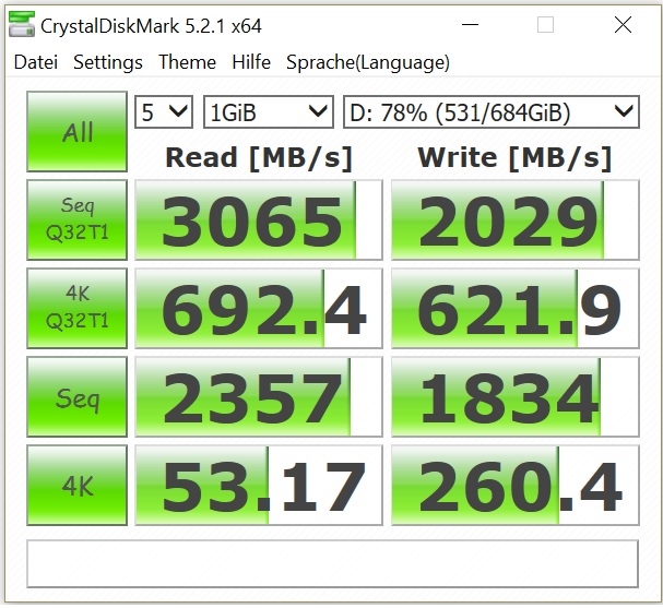

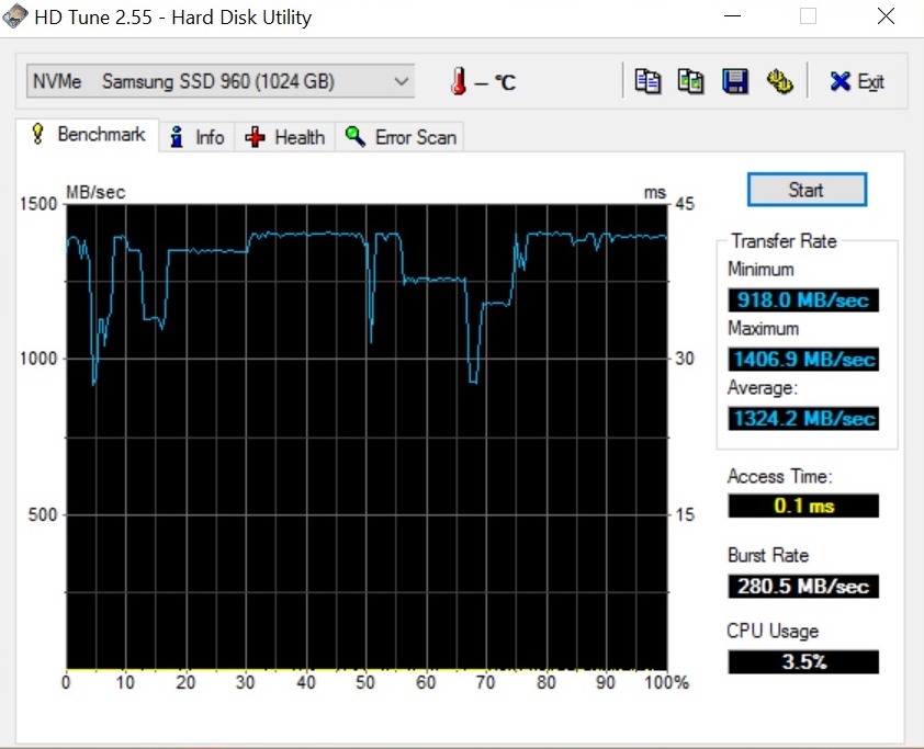

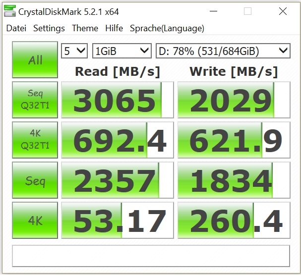

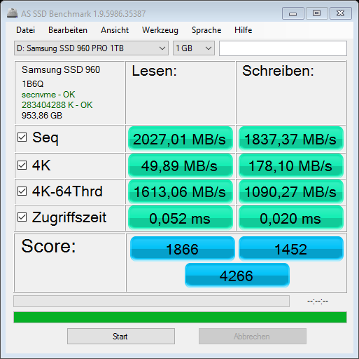

hier sind meine 960 Pro M2 1TB Werte, Z97 Extreme6
Wichtig jedes Programm zeigt andere Werte an....:freak:
Leider hast Du nicht geschrieben welchen Rechner, wenigstens welches Mainboard Du hast.
Die benchen ja auch alle anderes und ermittlen damit teils etwas anderes. HD Tune kannst Du für SSD gleich ganz vergessen, zumal die alten 2.55er sowieso voller Bugs ist und Low-Level Benchmarks für SSDs keinen Sinn machen, da sie eben auch Bereiche auslesen die gar nicht mit gültigen Daten beschrieben sind. Dann liest HD Tune in der Defaulteinstellung auch nur 64k und diese alle paar MB, 64k sind aber zu wenig um bei SSDs die volle Performance zu erzielen. CDM und AS-SSD machen recht ähnliche Tests, aber AS-SSD zeigt z.B. die Mittelwerte der Wiederholungen an und eigentlich auch MiB/s und nicht MB/s, CDM hingegen die Bestwerte. Außerdem hat CDM mit der 5er Version den seq, QD32 Test bekommen, weil zumindest unter Windows die maximalen Tranfersferraten solche SSD mit einzelnen Zugriffen gar nicht erzielt werden können.
Gut, schreibe ich es nochmal hier:
Das Mainboard:
Asus P8Z68 V PRO/GEN 3
Der Rest ist überflüssig und hat keine Auswirkungen.
Irgendjemand hat mich wieder verpfiffen -.-
Ich hab mir mal die Werte des ASSD Benchmarks angeguckt. storahci, also der Intel Rapid Storage Manager Treiber wird verwendet. Auch sind die Werte für eine schon ältere einsteiger SSD völlig in Ordnung. Klar hast du nicht mehr die Neuwerte, aber das ist ja völlig normal bei steigender Belegung und Benutzung der SSD. Ich sehe da auf den Benchmarks absolut kein Problem.
Wie Holt schon korrekt vermutet hat, hast Du die SSD höchst warscheinlich an einem zusätzlichen SATA-Kontroller angeschlossen. Bei Deinem Board ist es keiner von ASMedia, sondern einer von Marvell.
Ergebnis ist aber das gleiche, die Anbindung des Zusatz-Chips an den Rest des Systems bremst Deine SSD aus.
Bei Deinem Board sind die hellblauen grau/weißen SATA-Ports die schnellsten.
Wenn die SSD früher im Benchmark bessere Werte brachte, dann hast Du sie zwischendurch irgendwann mal neu angeschlossen.
Also SATA-Kabel wieder umstecken, neu benchen und staunen :eek:

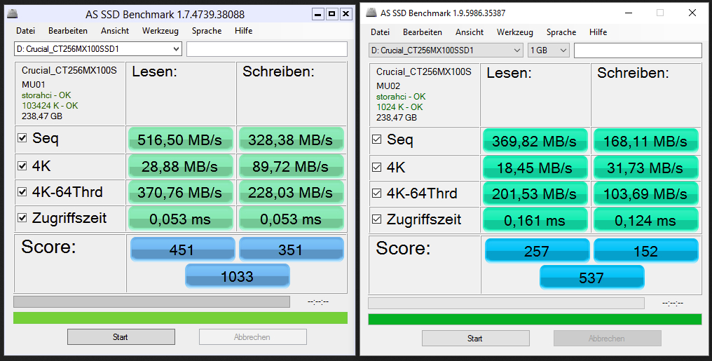

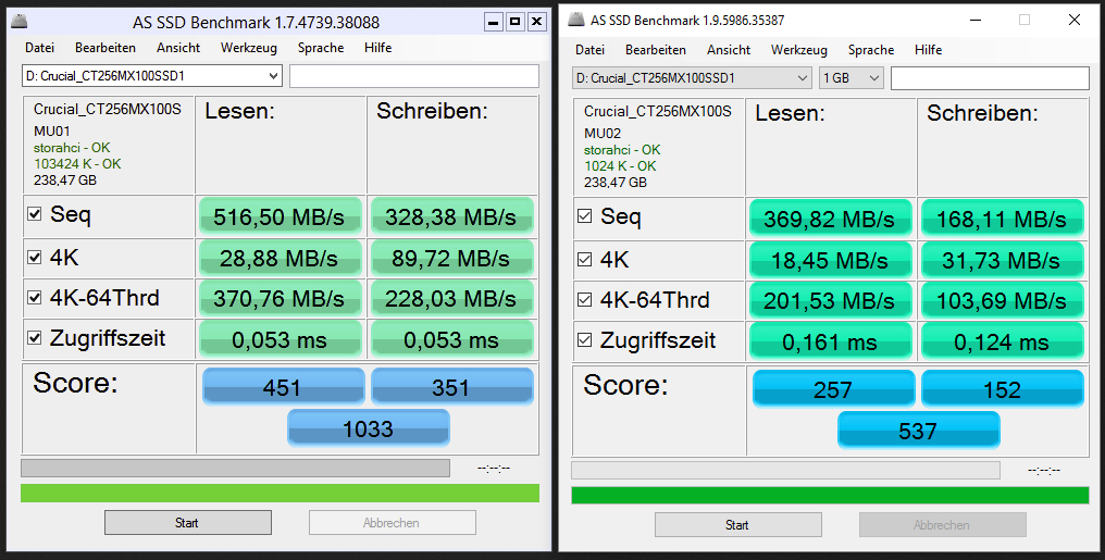

Natürlich. Die SSD ist halb voll beschrieben und schon Jahre lang im Gebrauch? Das Model ist ca. 4 Jahre alt.
Bsp. Meine MX100 256GB.
Links ne neue und rechts meine alte stark genutzte 3/4 volle.
Das ist völlig normal und nur im Bernchmark zu sehen. Auf die Usererfahrung hat das aber quasi keine Auswirkungen. Man sieht den Unterschied nur in Benchmarks.
@HDScratcher
Die SSD hängt am Intel Port. Sieht man ja im SSD Benchmark am verwendeten Treiber. Storahci ist nur Intel.

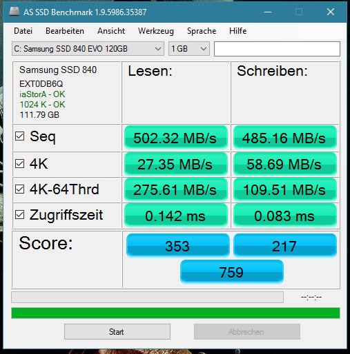

Ich danke Holt und Dir tausendfach. Übrigens muss ich dich korregieren. Es sind die weißen Anschlüsse. Kannst du ja bei deinem Beitrag verbessern.
Jetzt geht die Post ab. Das habe ich schon daran bemerkt, dass der Lüfter der CPU übelst aufgedreht hat beim Booten.
Danke vielmals :D

OK, Du hast schon selbst gemerkt. ;)
Storahci ist der Windows-Treiber seit Windows 8.
iaStorA (oder ältere Treiber auch iaStor ohne das A) ist von Intel.
@Hefeteigmeister
Stimmt die weißen/grauen sind SATA 6Gb/s, hellblau sind die SATA 3GB/s.
Es scheint der 9172 zu sein und nicht wie sonst einer aus der 912x Familien, die haben 912x haben nämlich eine schwache Schreibperformance und diese hier hatte zu hohe Schreibwerte um an dem alten Marvell 912x zu hängen. Da die ASMedia weiter verbreitet sind als die 9172er Marvell, hatte ich auf den getippt.
