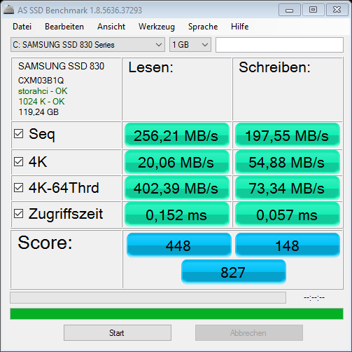

edit: warum sind die aktuellen SSDs bei 4k-64 langsamer als meine?
Weil bei Dir was gecacht hat, ich wette Du hast AS-SSD zweimal laufen lassen, dann passiert das zuweilen. Mache immer eine Reboot, warte eine Weile bis sich alle Hintergrundprozesse beruhigt haben und dann benche genau einmal! 400MB/s gehen gar nicht über einen SATA 3Gb/s Port und schon gar nicht bei nur 4k pro Zugriff, da ist der Overhead so hoch, dass über SATA 3Gb/s nur maximal 200MB/s möglich sind.
Das ist übrigens auch ein bekanntes Problem beim AS-SSD, bei CrystakDiskMark passiert es nicht.
Ja die hängt dann sehr wahrscheinlich an einem SATA 3Gb/s Port. An was für einem Board hängt sie? Schau halt ins Handbuch welches Port wie schnell ist und achte ggf. darauf, ob der nativ ist, also vom Chipsatz angesteuert wird oder von einem Zusatzcontroller, denn die Ports von Zusatzcontrollern sind eben i.d.R. auch langsamer, da diese meist nur mit einer PCIe Lanes angebunden sind und darüber geht eben nicht mehr als so 360 bis 380MB/s.
Der Z77 hat nur 2 SATA 6Gb/s Ports und 4 SATA 3Gb/s Ports. Wenn an einem der beiden SATA 6Gb/s Ports eine HDD oder ein optisches Laufwerk hängt, dann tausche die Anschlüssen, denn nur SSD profitieren wirklich von der zusätzlichen Bandbreite. Sind die beiden 6Gb/s Ports schon von anderen SSD belegt, dann geht eben nicht mehr, da müsstest Du dann nur entscheiden, welche am langsamen SATA 3Gb/s Port hängen muss, eine Evo 500GB wäre da vermutlich nicht meine erste Wahl, schafft sie doch die 6Gb/s Schnittstelle lesend wie schreibend voll auszulasten, was man nicht von allen SSDs behaupten kann. Aber ohne zu wissen welches die anderen SSDs sind, kann man da keine Rat geben.
Samsung 830 128GB an einem Abit AW9D-MAX, sollte okay sein, dafür dass ich nur SATA 3Gb/s habe, oder?
Der SATA Controller läuft im IDE Modus, das Board hat aber eine ICH7R und damit vielleicht schon den AHCI Modus, das hängt vom BIOS ab. Du verwendest den Intel IDE Treiber statt dem von Microsoft, daher erkennt AS-SSD nicht, dass es nicht der AHCI Modus ist. Schau mal was das BIOS da an Einstellungen hat und prüfe auch jeden Fall, ob TRIM also wirklich funktioniert.

Hab mal im Bios auf AHCI umgestellt, danach startete mein Rechner nach dem "Windows wird gestartet" direkt wieder neu. Ist aber auch eigentlich egal, eine 850 Evo ist auf dem Weg zu mir, kommt dann in meinen nächsten Rechner.
Wenn man nachträglich vom IDE auf den AHCI Modus umstellen will, muss man aber vorher dafür sorgen, dass ein passender Treiber zum Bootzeitpunkt gestartet wird, sonst bootet Windows hinterher nicht mehr. Man kann dazu z.B. eine cmd.exe als Administrator starten und eingeben:
sc Config msahci Start=Boot
oder in der Registry unter HKEY_LOCAL_MACHINE\SYSTEM\CurrentControlSet\Services\msahci den Wert Start auf 0 stellen oder http://support.microsoft.com/kb/922976/de
Seid Windows 8 heisst der Microsoft AHCI Treiber nicht mehr msahci sondern storahci, also
sc Config storahci Start=Boot
HKEY_LOCAL_MACHINE\SYSTEM\CurrentControlSet\Services\storahci Start=0
Hat geklappt, danke!

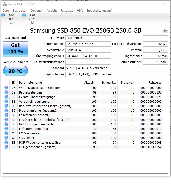

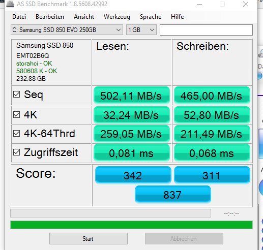

Heute ist meine 850 Evo mit 250 GB gekommen.
Sieht ja soweit ganz gut aus, oder sieht das jemand anders?
Danke schonmal!
Edit sagt: SSD ist noch leer :D
Das stimmt, der Wert ist nachm Reboot knapp über 200 gewesen.
Schumey, gerne geschehen und jetzt passt es auch für die SSD und das System. Das sehe ich als das Ziel des Threads an, zu sehen ob man das optimale aus der SSD an dem gegebenem System herausholt oder ob mehr ginge.
B0rsti, die 4k_64 lesend sind höher als über die Schnittstelle überhaupt möglich ist, Du hast vermutlich zweimal hintereinander gebencht, dann passiert das bei AS-SSD gerne mal, da cacht Windows dann irgendwo noch. Abgesehen davon sind die Werte und auch die S.M.A.R.T. Werte aber gut. Lies halt was kampion gerade von mir zitiert hat.
kampion, mehr geht bei SATA 3Gb/s und 4k Pro Zugriff nicht und bei SATA 6Gb/s eben so etwas das Doppelt, alles darüber ist irgendeinem Cache geschuldet.
