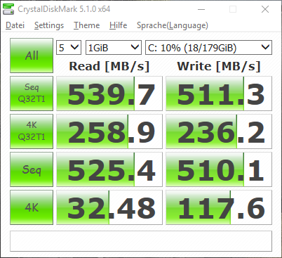

Mit CrystalDiskMark sieht es jetzt so aus:
400MB sinds nicht ganz bei 4k geworden.

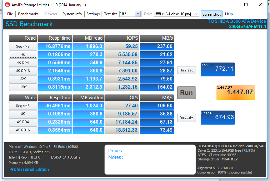

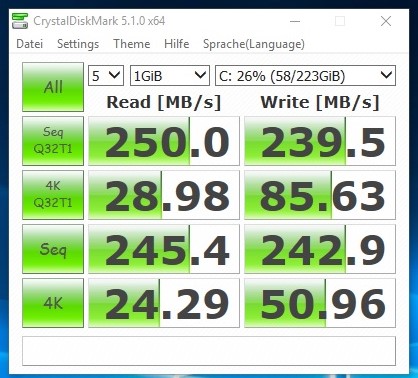

Hallo Liebe CB Nutzer,
Sind die Werte in Ordnung? Mir erscheinen die Lesewerte zu niedrig zu sein.

Schönen 2. Advent (:
Du musst den SATA Modus im BIOS/UEFI auf AHCI umstellen, da steht ja auch nicht zum Spaß pciide BAD oben links beim AS-SSD. Bevor Du aber den AHCI Modus umstellst, muss Du dafür sorgen, dass ein passender Treiber zum Bootzeitpunkt gestartet wird, sonst bootet Windows hinterher nicht mehr. Man kann dazu z.B. eine cmd.exe "Als Administrator starten" und eingeben:
sc Config msahci Start=Boot
oder in der Registry unter HKEY_LOCAL_MACHINE\SYSTEM\CurrentControlSet\Services\msahci den Wert Start auf 0 stellen oder diesem Link folgen: http://support.microsoft.com/kb/922976/de
Seid Windows 8 heisst der Microsoft AHCI Treiber nicht mehr msahci sondern storahci, also
sc Config storahci Start=Boot
HKEY_LOCAL_MACHINE\SYSTEM\CurrentControlSet\Services\storahci Start=0

Ich danke dir, ich werde es später testen :)
Edit: 17:23 So wie du gesagt hast bootet er Windows nichtmehr. Ich hab das mit der Registry versucht, war auf der Seite die du mir verlinkt hast und hab auf "Für mich beheben" gedrückt und später nochmal selbst nachgeguckt ob die Werte auf 0 standen. Ich probiere heute später am Abend mit der cmd.exe aus. Ich danke dir nochmal :)

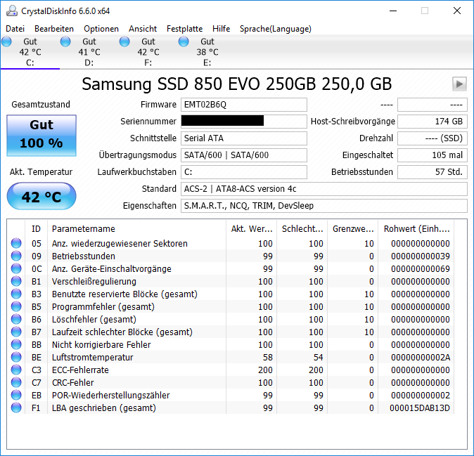

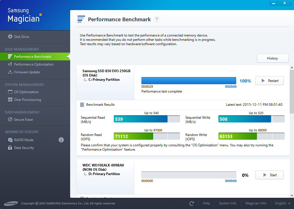

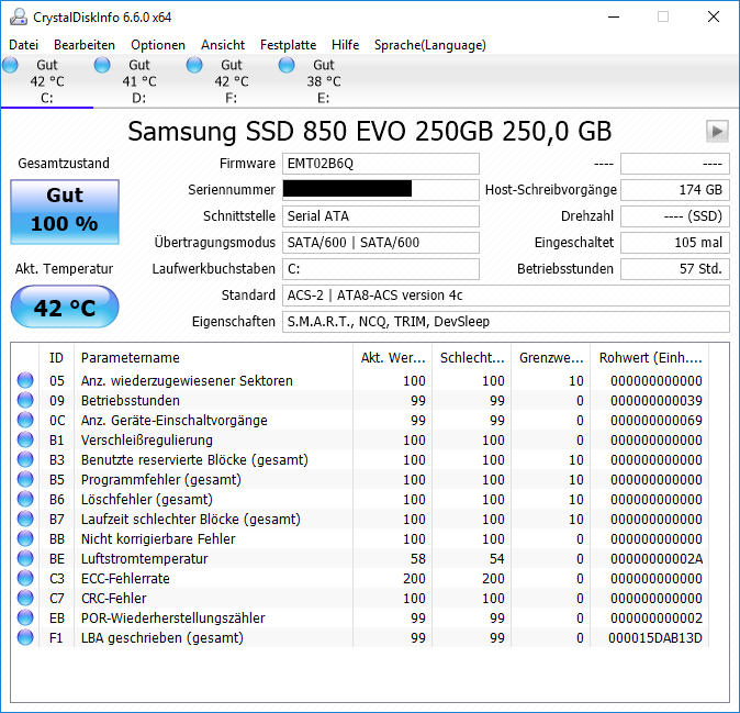

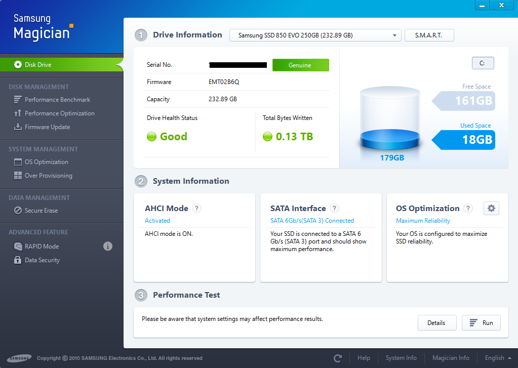

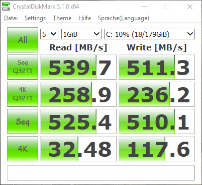

Hallo, auf meiner neuen Samsung SSD 850 EVO 250GB habe ich Windows 10 Pro installiert. Das Betriebssystem startet auch recht fix und insgesamt ist schon alles recht flott geworden. Was mich jedoch etwas stört ist folgendes:
Bei der Arbeit verwende ich einen DELL OptiPlex 9020 mit einer LITEONIT LCS-256L9S-11 SSD 256GB. Wenn ich nach einem Systemneustart (ebenfalls Windows 10 Pro) den Web Browser starte (in meinem Fall Opera 34), dann sind alle offenen Tabs (ca. 30) blitzschnell geladen. Bei dem System daheim ist das nicht ganz so schnell, sämtliche Tabs zeigen noch kurz das 'Seite laden' Icon und die Harddisk LED zeigt auch Aktivität. Wenn ich die beiden SSD´s auf diversen Benchmark Internetseiten vergleiche, dann sollte die EVO eigtl. schneller sein.
Hier mal ein paar Werte:

Sind es gleiche Rechner und ist alles gleich konfiguriert? Ist das Intenet gleich schnell? Gibt es in beiden Fällen den gleichen Proxy? Wurde dort auch mit Magician das OS "optimiert"? Davon kann man nur immer abraten, lasst das Magician keine OS Optimierungen machen, auch wenn es noch so sehr meint es könne etwas verbessern, es verschlimmbessert nur! Der test wie schnell ein Browser 30 Tabs öffnet, ist nicht wirklich ein geeigneter Benchmark für eine SSD, er erlaubt es also nicht Rückschlüsse auf die Performance der SSD zu ziehen, weil die Zeit dafür einfach zu wenig von der Performance der SSD abhängt und sondern von so vielen verschiedenen Situationen (Arbeit/Zuhause), da spielt die SSD keine Rolle.
So gesehen hast du natürlich Recht, das ist in der Tat ein eher schlechter Vergleich (da auch unterschiedliche Hardware und Netzwerkanbindungen vorliegen). Aber so ein bischen verwundert bin ich schon. Naja was soll´s. Von den Daten her sieht die SSD ja vollkommen in Ordnung aus, korrekt? Von Optimierungstools halte ich in der Regel auch nichts, aber bei der Recherche war ich über das Magician gestolpert und hatte es probeweise mal installiert, um zu sehen, ob das etwas an der Performance ändern würde.
Wenn ich Magician wieder deinstalliert habe, was muss ich ggf. wieder von Hand aktivieren/deaktivieren?

Die Werte sehen doch soweit alle ganz gut aus, bis auf die beiden High-Fly Writes der Seagate, aber bei CrystalDiskInfo solltest Du künftig das Fenster so weit aufziehen, dass man alle Attribute sehen kann, wenn Du mal wieder einen Screenshot postest.

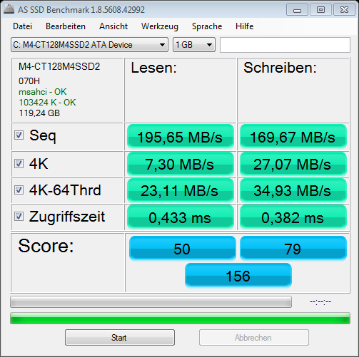

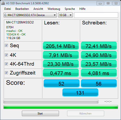

wollt auch mal nachfragen, ob die Werte ok sind. System steht in der Signatur. Außerdem ist das System verschlüsselt.
Wollte mir bald mal eine neuere SSD zulegen (Samsung Evo). Lohnt sich das auch nochmal leistungsmäßig? Es hat sich ja mittlerweile sehr viel bei den SSDs getan, kann man also bei gleicher Konfiguration und weiter aktiver Systemverschlüsselung damit rechnen, dass die Verschlüsselung nicht mehr so starke Auswirkungen hat?
as-ssd-bench M4-CT128M4SSD2 A 14.12.2015 10-19-10.pngas-ssd-bench M4-CT128M4SSD2 A 14.12.2015 11-26-41.png
Leistungsmäßig bringt Dir eine schnellere SSD gar nichts, da jetzt schon durch die Verschlüsselung die CPU der Flaschenhals ist.
