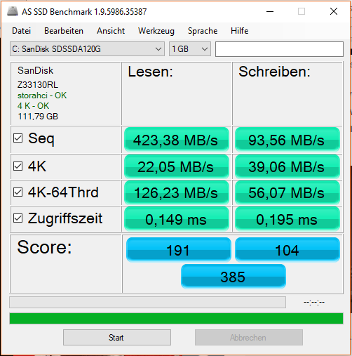

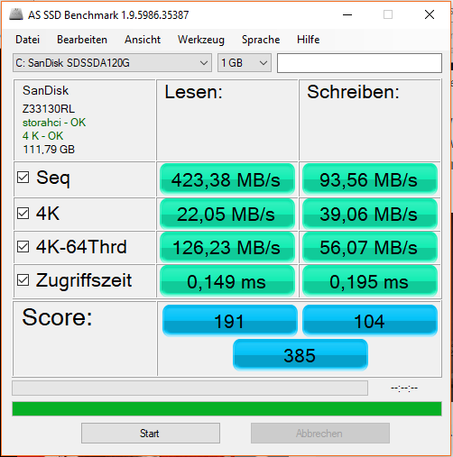

Hi Leute,
ist zu 70% gefüllt durch Windows ... Taskmanager schwankt sehr in der Antwortzeit zwischen 0 und 20 .... ist das normal ?
Das ist die SanDisk Plus, die ist eine ohne DRAM Cache und nicht die flotteste. Auch wundert mich wieso der Offset der C: Partition nur 4k beträgt, der Installer von Windows lässt am Anfang mehr Platz frei, hier wurde also von Hand was zurecht gepfuscht und ich fürchte dies gilt auch für die Windows Installation. Prüfe mal mit TrimCheck ob TRIM funktioniert.
Das oben waren die Werte VOR dem Windows Update... jetzt könnt ihr vom Schreiben noch ma so 40% abziehen.
Ich habe lediglich mein Windows von der HDD auf die SSD umgezogen. Dann waren die Werte so wie oben (und lief alles noch schön schnell). Dann kam dieses behinderte Windows Update und er meinte "Muss C: checken und ggf. reparieren" und seitdem ist Müll.
Edit: OK TRIM sollte jetzt funktionieren. Steht zumindest jetzt auf 0
Da hast du vorher schon "Quark" gemacht, da kann weder Windows noch die SSD etwas dafür. Win platt machen und noch mal ordentlich von vorn anfangen.
ok nachdem Trim jetzt an ist ... habe ich Schreibwerte von 300+ MB/s ... hat das Update wirklich nur TRIM deaktivert ?
Könnte es sein, dass die Werte so schlecht sind, weil da im Hintergrund ungewöhnlich viel auf die SSD zugegriffen wird? Etwa weil Windows seine Updates runtergeladen hat? Ggf. bremst auch der Virenfinder, benche vielleicht mal im Abgesicherten Modus von Windows.
Ne war scheinbar wirklich nur dass das Update TRIM ausgeknockt hat. Bei mir stands vor dem Update auf Null und nach dem Update hat er wieder ne 1 draus gemacht. Jetzt hab ich Schreibwerte von 300~320 MB/s und das ist für so ne Billo SSD eigentlich i.O.
Zugriffszeit mit 0,2 ist bei der Platte jedoch normal :)
Meinst Du mit 0 oder 1 die Ausgabe von fsutil behavior query DisableDeleteNotify? Dies zeigt aber nur an, ob Windows überhaupt TRIM Befehle schickt und Tools wie CrystalDiskInfo zeigen die Eigenschaften der Disks an, also ob der Controller überhaupt TRIM Befehle versteht, was bei allen aktuellen SSDs der Fall ist. Es zeigt aber nicht ob der Controller wirklich TRIM Befehle bekommt, TRIM also wirklich funktioniert. Das kann man am Besten mit dem Tool TrimCheck prüfen, man lässt es zweimal laufen, beim ersten mal wird die Testdatei erzeugt und gelöscht, beim zweiten mal wird geschaut ob TRIM funktioniert hat. Dazwischen sollte man nichts am Rechner machen und ein paar Minuten warten. Wurde TRIM nicht als funktionierend erkannt, kann man es auch erneut laufen lassen und es prüft die Daten noch einmal. TrimCheck muss auf der SSD liegen, wenn es ausgeführt wird, der User muss in dem Verzeichnis Schreibrechte haben und es darf weder verschlüsselt noch komprimiert sein.
Ich hab das aber jetzt einfach mal auf 0 gestellt und 2x Trimcheck gemacht und es hat sich ein so massiver Unterschied ergeben. Gut Chrome zieht immernoch viel CPU aber die Schreibwerte sind ja DEUTLICH höher als zuvor.
Browser schreiben auch einiges im Hintergrund auf das Systemlaufwerk. Man sollte den Rechner rebooten, eine Weile warten bis alles Hintergrund gestartet wurden und dabei allenfalls den Task Manager oder Resourcen Monitor starten um zu sehen wie viele Aktivität noch im Hintergrund stattfindet, aber sonst nichts und dann die SSD Benchen, wenn man vernünftige Ergebnisse bekommen will.
Das ist mir klar und der Test den ich gezeigt hab WAR ohne alles ... und wie gesagt jetzt nachdem ich das Trimcheck gemacht hab, läuft alles wieder sauber :) .
Also wird die SSD nun getrimmt? Dann sollte die Schreibrate auch wieder besser werden.
