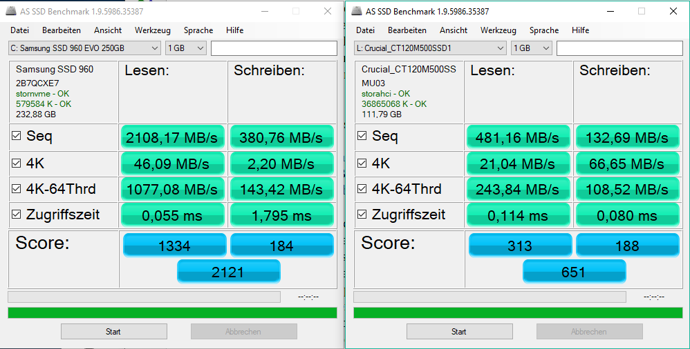

Hallo zusammen
ich habe neulich eine Samsung 960 Evo 256Gb M.2 einbaut und win10pro frisch drauf installiert.
Treiberseitig habe ich nichts installiert, alles kommt im Moment von win selbst.
Nun sehen mir die Schreibwerte beim ASS-Bench doch ein wenig mickrig aus, sollte ich AMD-Treiber installieren?
Oder sind die Werte gar nicht ungewöhnlich?
Im Bild rechts ist meine vorherige System-SSD, eine Crucial M500 120Gb, ebenfalls aktuell getestet.
edit:
motherboard: Asus Prime B350 Plus
AHCI sollte in Bios aktiviert sein.
