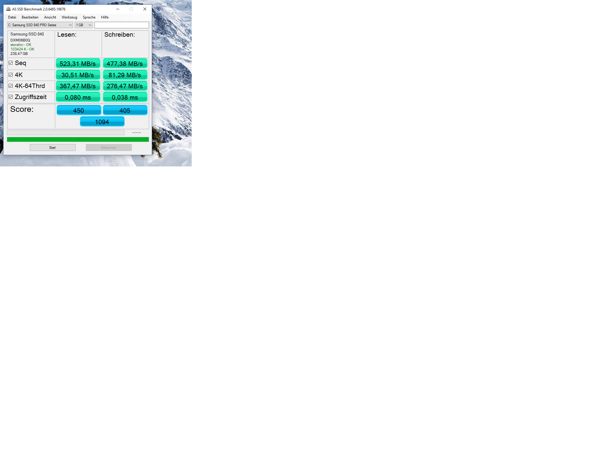

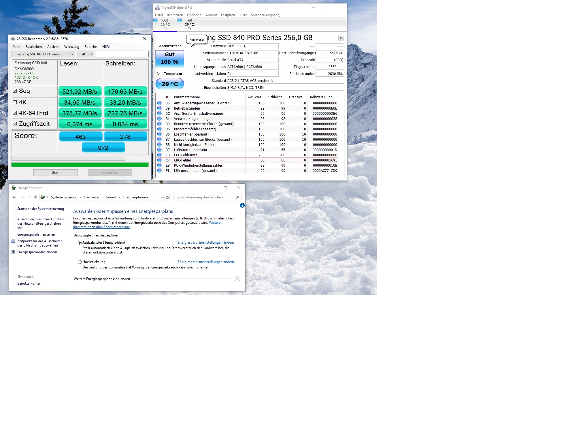

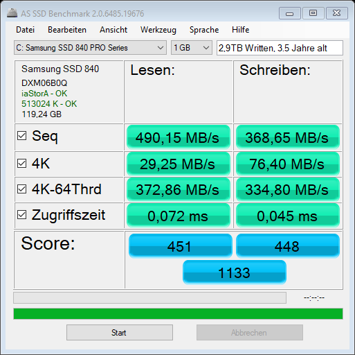

ich habe seit kurzem das Problem, dass meine SSD Festplatte (Samsung 840 Pro) irgendwie schlechte Schreibwerte hat.
Ich hab schon alles mögliche ausprobiert, aber irgendwie hängt da der Wurm drin:-/
Mir ist beim auslesen mit CristalDisk aufgefallen, dass bei C7 (CRC Fehler) ein sehr hoher Wert steht. (siehe Anhang)
Samsung Magican habe ich nicht installiert.
Vielleicht hat einer noch ne Idee was ich übersehen habe.
Die SSD lief seit 2013 ohne Probleme, aber seit letzter Zeit hängt es ziemlich stark wenn ich Dateien hin und her schiebe.
Im Anhang hab ich mal was angefügt.
Vielen Dank schonmal für die Hilfe

Die CRC Fehler des Attributes C7 werden normalerweise Ultra-DMA CRC Fehler oder auch SATA CRC Fehler genannt, aber aus irgendeinem Grund nennt CDI sie bei vielen Samsung SSDs nur noch CRC Fehler. Die Namen der Attribute kommen ja im Gegensatz zu allen anderen Werte der Tabelle nicht vom Controller, sondern aus der Hintergrunddatenbank des Ausleseprogramms. Die Bezeichnung Ultra-DMA CRC Fehler kommt daher, dass mit der Einführung der Ultra-DMA Übertragung damals auch eine CRC32 pro übertragenen Paket (FIS) verwendet wird um die Übertragung wiederholen zu könne, sollte dabei ein Fehler aufgetreten sein.
Genau solche Übertragungsfehler gab es hier und dürfte es dem Aktuellen Wert nach auch immer noch geben. Daran ist aber eigentlich nie die Platte selbst schuld, sondern fast immer das SATA Datenkabel und ggf. sofern vorhanden ein Backplane etwa bei einem Wechselrahmen. Prüfe also mal ob beide Stecker des Datenkabels fest sitzen und wenn ja, dann tausche es aus. Die Kabel gehen leider gerne mal kaputt, wenn man am Kabel statt am Stecker zieht, was ja leider gar nicht immer zu so leicht vermeiden ist. Die Beschädigungen sieht man ihnen dann auch nicht an, sondern eben anhand eines steigenden Rohwertes des Attributes C7, der danach zwar nicht mehr auf 0 zurückgeht, aber eben konstant bleiben sollte.

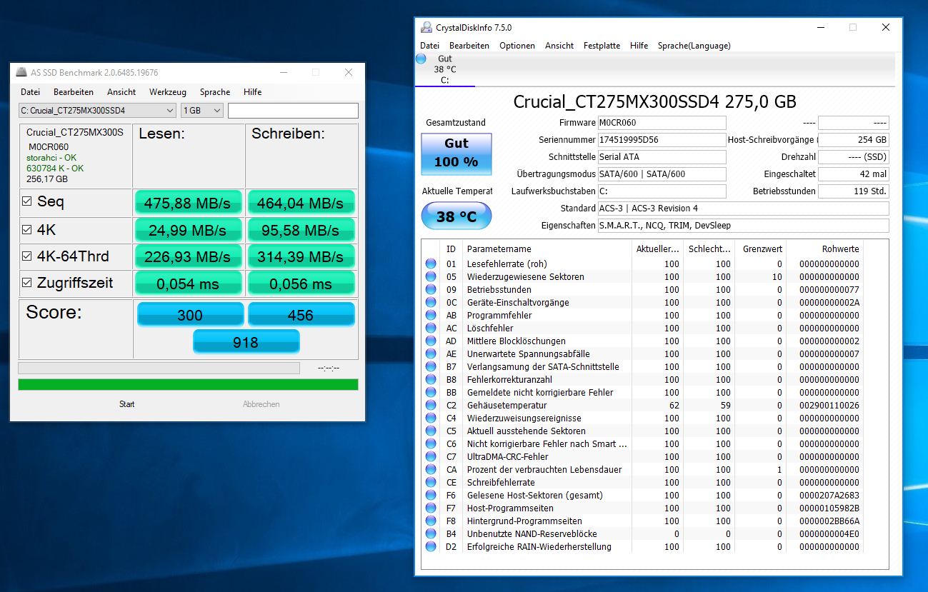

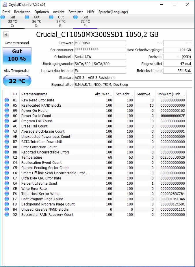

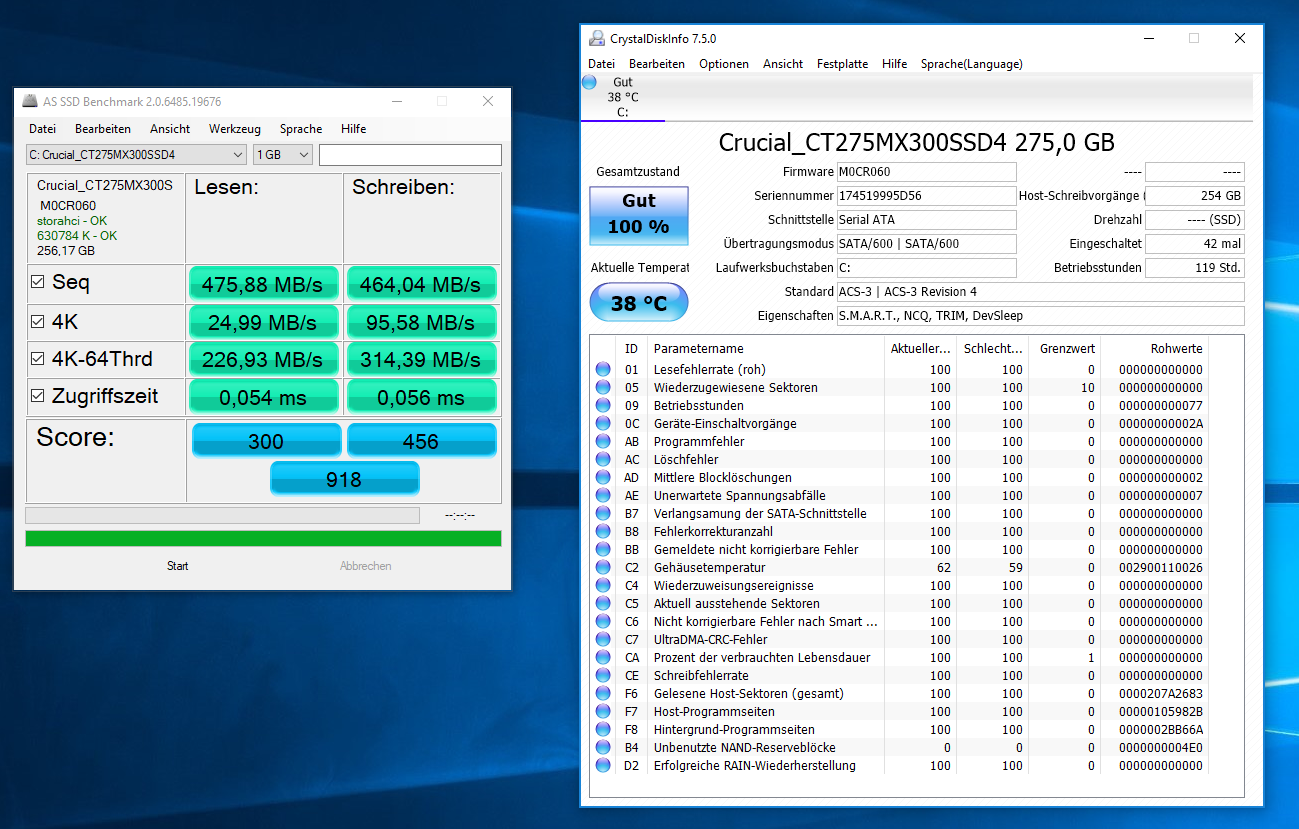

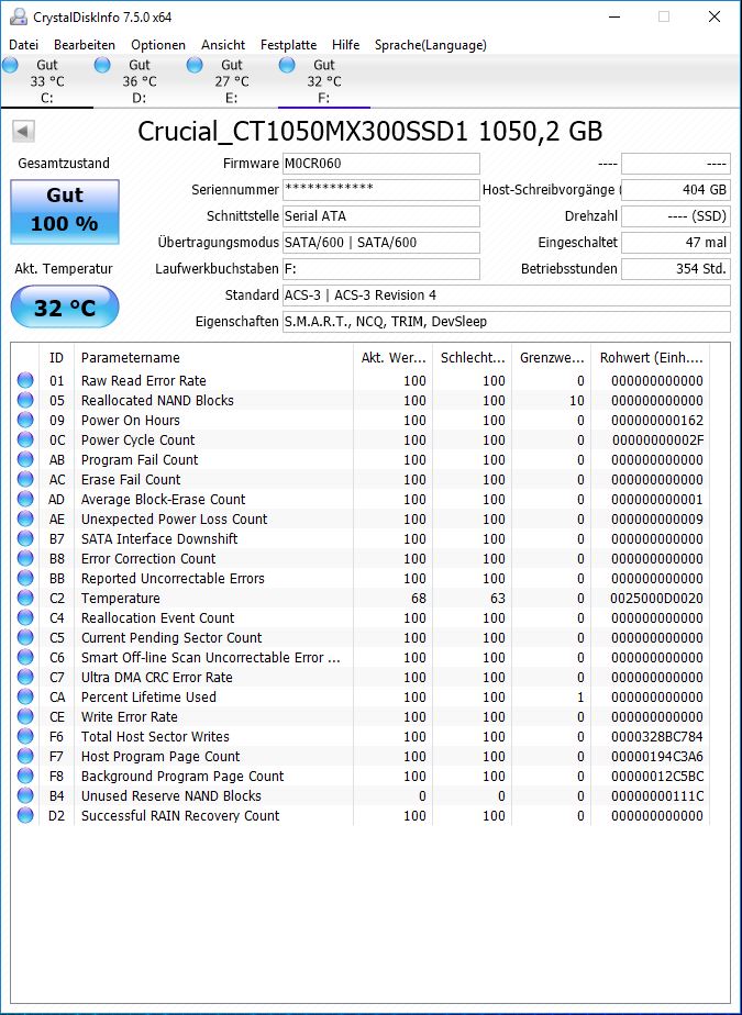

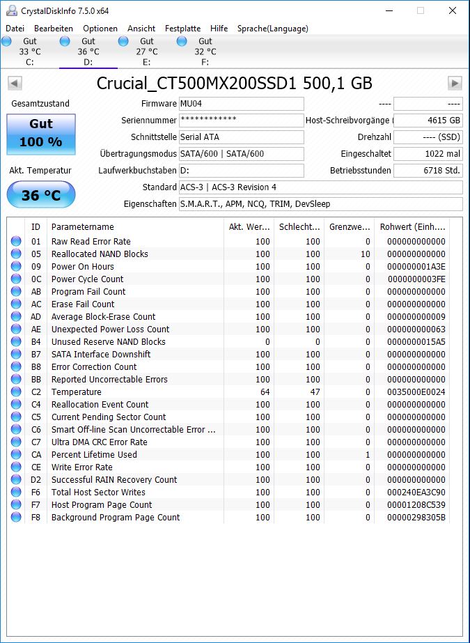

Da ist alles in Ordnung. Mir fallen allenfalls die unerwarteten Spannungsabfälle auf, bei der MX300 9 bei gerade mal 47 Einschaltvorgängen. Stützt der Rechner öfter mal ab oder schlechtest Du nach dem Runterfahren über eine Steckerleiste den Strom weg? Dann warte damit vielleicht immer schön bis die Lüfter stehen und schalte ihn nicht erst aus wenn der Bildschirm schwarz geworden ist.

Wie meinst du das?
Mein restliches System besteht aus einem G4600, Asus Rog Swift b250i & 8gb 2133RAM. Ist es mlglich im BIOS die Leistung zu optimieren? Hab nen Q3279VWF als Monitor und wenn ich bspw. Lol zocke droppt es manchmal auf 30 FPS was zu kleinen Laggs führt.

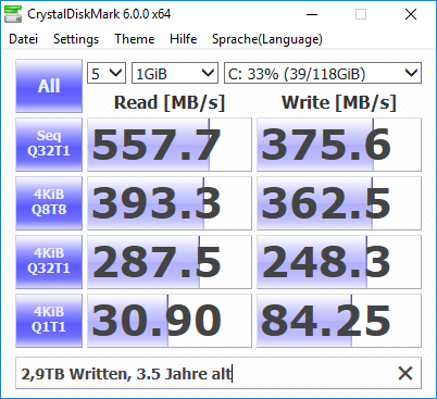

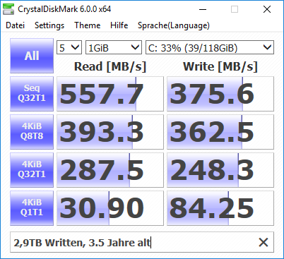

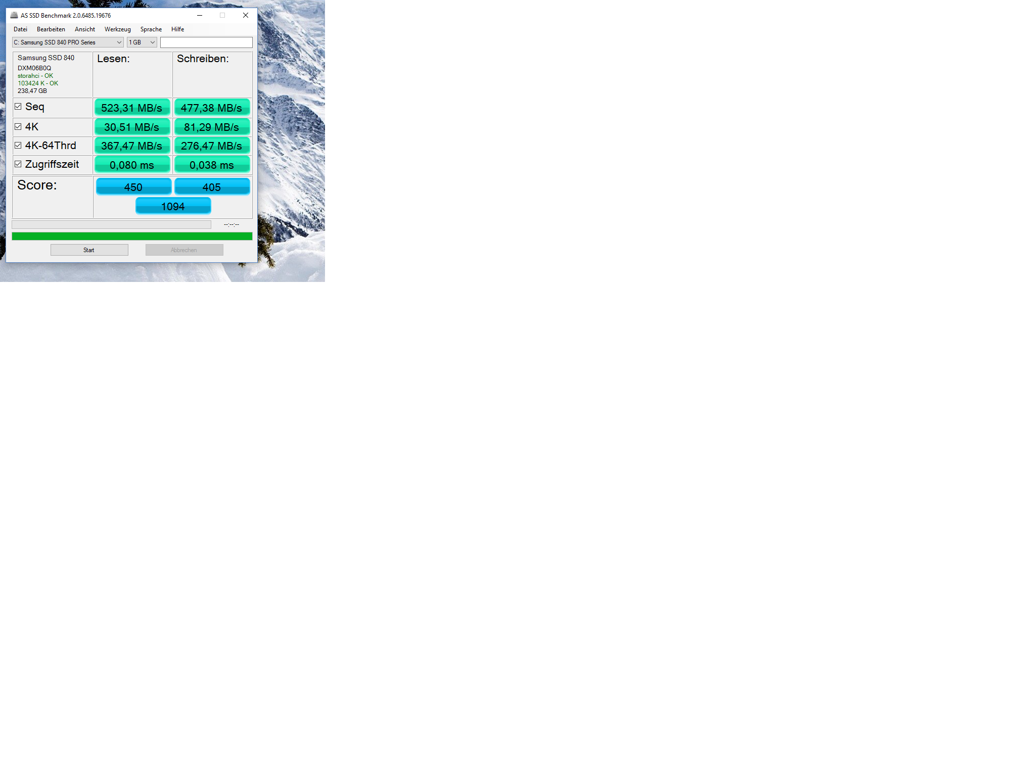

Es ist möglich indem man alle Energiespareinstellungen inklusive der die C-States im BIOS dekativiert und so auch den Takt der CPU fixiert. Nur geht das auf Kosten der Leistungsaufnahme und ist daher wohl eher nicht so alltagstauglich. Dann ist es eben so, dass Windows immer wieder auf sein Systemlaufwerk zugreift und diese Zugriffe konkurieren dann mit denen des Benchmarks, dessen Ergebnisse dann also schlechter ausfallen, viele Reviewer benchen daher die SSDs nur als sekundäres Laufwerk. Dann kann es sein, dass z.B. der Indexierdienst die Testdateien des Benchmarks gleich mal erkennt und in den Index aufnimmt, der Virenfinder könnte sie auch gleich noch mal analysieren und damit den Benchmark bremsen.
Deshalb bekommt man eben bei einem normalen PC eines Heimanwenders nicht die Werte wie man sie in den Reviews zumeist sieht und eben auch nicht, wenn die SSD als Systemlaufwerk genutzt wird.

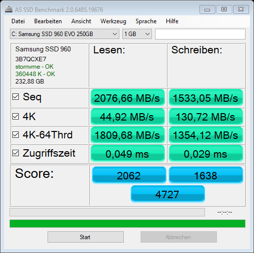

Sieht gut ais, aber um die maximalen Werte bei so schnellen PCIe SSDs zu erzielen, sollte man mit CrystalDiskMark benchen.
