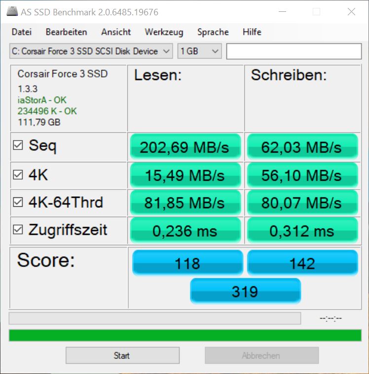

Die hat einen Sandforce Controller und die Sandforce Controller komprimieren die Daten und die beworbenen Transferrate werden mit ATTO mit extrem komprimierbaren Daten (nur Nullen) gemessen. Reale Daten sind weit weniger komprimierbar und damit die Werte teils sehr viel schlechter. Phison Controller haben sowas inzwischen auch, falle also nicht nochmal auf den Trick rein!
Dann ist der Sandforce Schrottcontroller obendrein mit lahmen asynchronen ONFI NANDs und auch nur 120GB davon kombiniert, obendrein hat der Abfall der seq. Schreibrate wie er bei allen Sandforce SSDs nach erstmaligem Beschrieben des Flashspeichers normal ist, mit Sicherheit auch schon stattgefinden. Hardwareluxx hat das in diesem Test von SF-2281 SSDs untersucht und kam auf etwa 25% Einbruch bei 120GB mit synchronem/Toggle-NAND und 40% mit asynchronem ONFI NAND.
OCZ hatte damals für die Agility3 beim AS-SSD folgende Werte im Datenblatt stehen:
120GB: Seq. Lesen 195MB/s, seq. Schreiben 130MB/s, rand. 23.000 IOPS (90MB/s)/ 35.500 IOPS (140MB/s)
Vielleicht bremst der Virenfinder, vielleicht wurde anderes NAND verbaut (Corsair ist eben kein NAND Hersteller und ich kaufe nur SSDs von NAND Herstellern oder deren Tochterfirmen und empfehle dies auch anderen, denn da weiß man wenigstens was für NAND drin steckt), da die seq. Leserate ja immerhin besser als die in den Angaben von OCZ ist.
Da kannst Du also nichts machen, aber tröste Dich, die meisten würde es wohl gar nicht merken wenn sie die gegen eine schnelle SATA SSD wie die 850 Evo tauschen, da viele gar nicht die Anwendungen haben um wirklich von schnellen SSDs zu profitieren. Außerdem hast Du kein DDR2, sondern DDR3 RAM, wenn es das System in der Signatur ist, denn beim S. 1150 wurde nur DDR3 unterstützt.

Hallo Holt, danke für deine ausführliche Antwort. Aber ehrlich gesagt habe ich nicht viel davon verstanden. Also die Geschwindigkeit ist normal und ich kann da nicht viel ändern? Und in Zukunft besser eine SSD von NAND Hersteller kaufen? Also ich hätte gedacht das SSD von Corsair, OCZ etc. gut sind.
Ja, du hast natürlich recht, ist ein DDR3 Speicher...flasch getippt.
Gruß
Gruß
