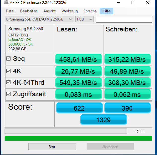

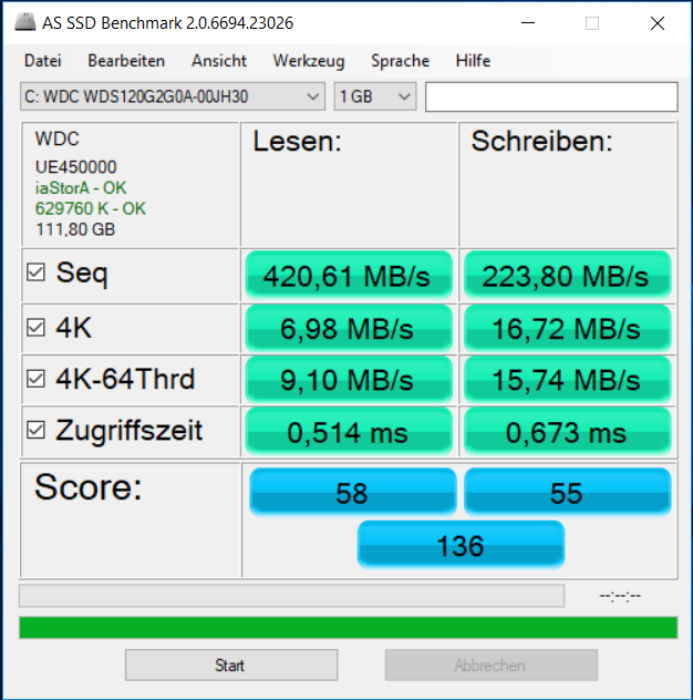

Moin Moin, ich habe hier auch mal ein paar Werte auf die ihr mal ein Auge werfen dürft :-) insbesondere die Werte der 120 WD Green kommen mir komisch vor

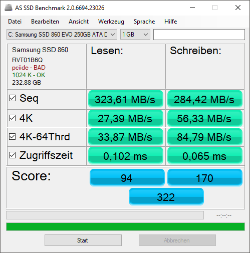

CrystalDiskMark dürfte hier kaum andere Werte bringen.
Der Grund für die schwachen Werte ist im Screenshot des AS SSD Benchmark doch sogar schon angezeigt und als Warnung sogar farblich gekennzeichnet.
Frader
- Okt. 2007
- 2.737
Stimmt!
Die SSD läuft im IDE Modus nicht mit AHCI!
http://techmixx.de/windows-10-ahci-modus-nachtraeglich-aktivieren/
Es steht doch auch extra in rot: pciide BAD dort, damit kann man sofort erkennen das die SSD eben nicht im AHCI Modus läuft und im IDE Modus sind die Zugriffe auf maximal 128kiB begrenzt und in aller Regel wird kein NCQ unterstützt, weshalb die Werte eben so viel schlechter sind.

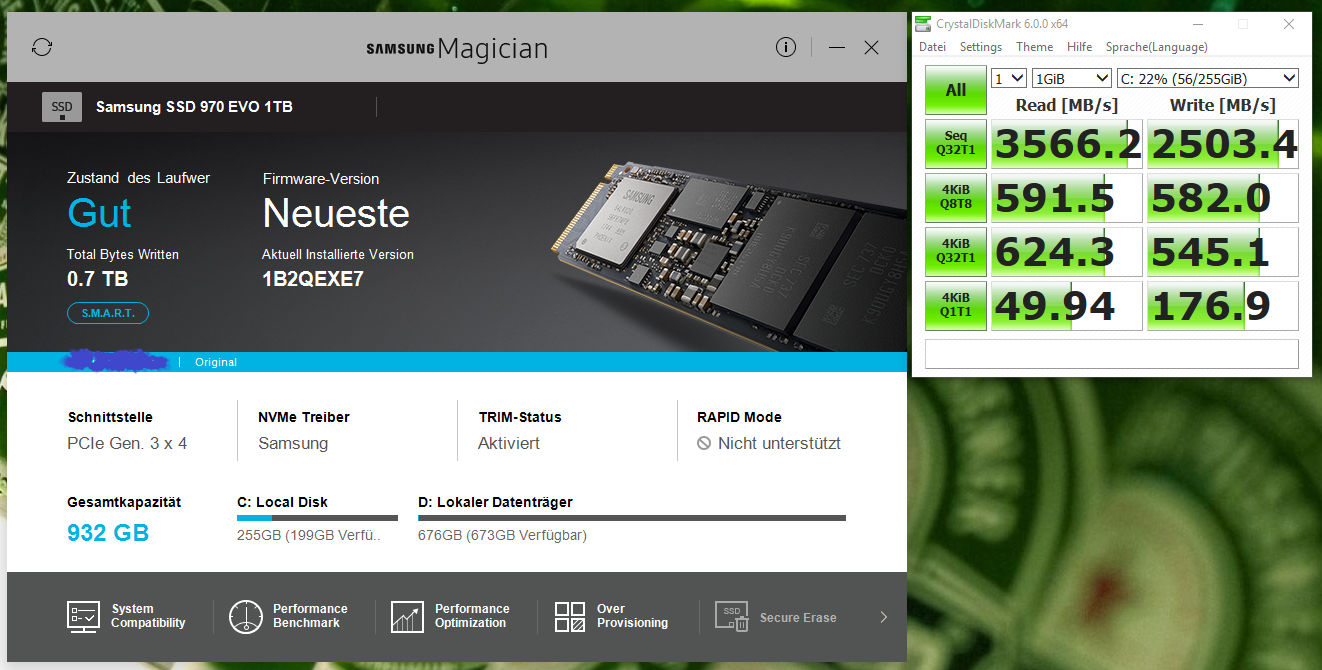

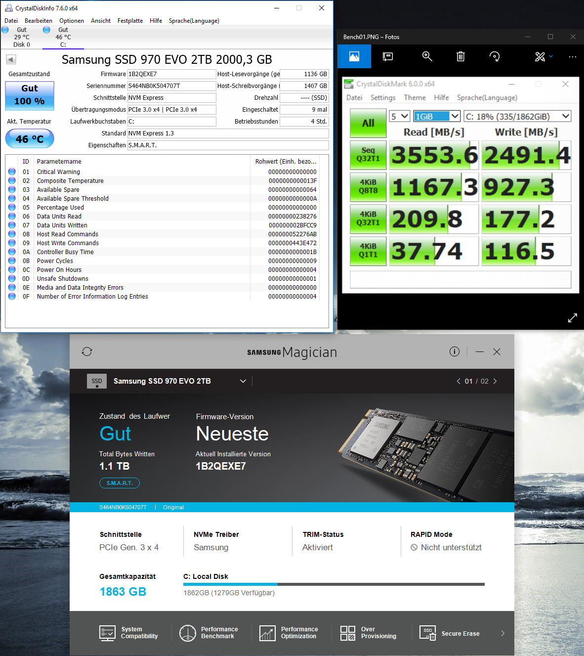

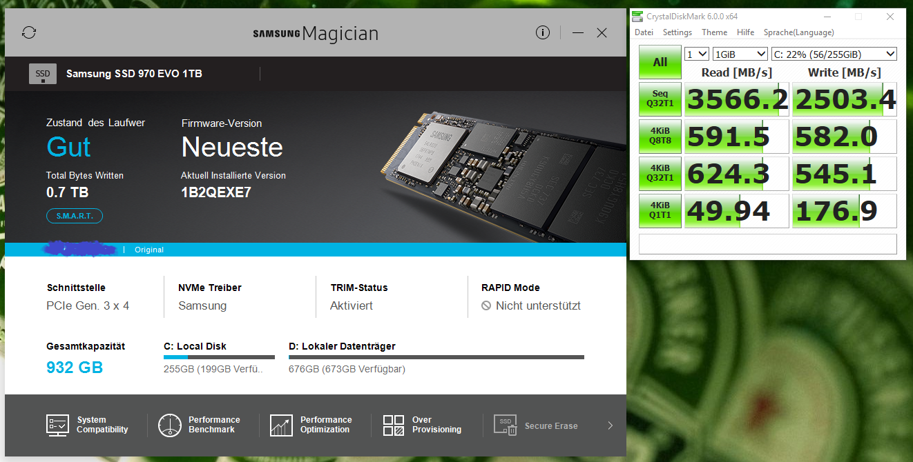

Ich hatte mir eine 970 evo gekauft und betreibe diese am M.2_1 meines Asus Crosshair 7 Hero in Verbindung mit einem Ryzen 2700X.
Nun bin ich etwas über die Crystalmark Werte (Q8T8) verwundert.
Die SSD ist per PCIe 3 x4 angeschlossen und auch den Samsung Treiber habe ich installiert, keine Veränderung hierdurch.
Wo liegt mein Fehler?

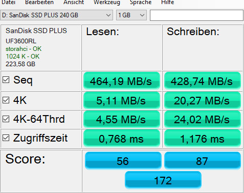

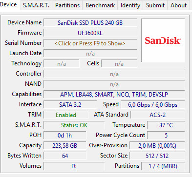

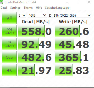

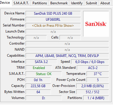

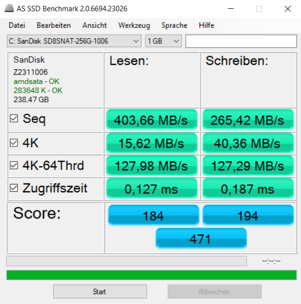

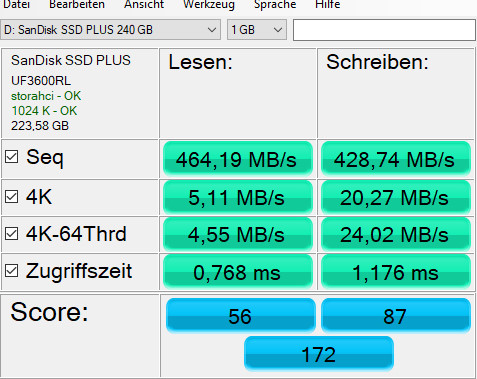

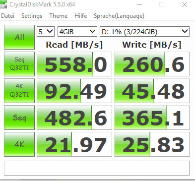

Hey Leute .Ich habe Vor einiger Zeit eine Sandisk Plus 240gb für jemanden Verbaut. Ich hatte leider nicht Viel zeit zum Testen gehabt . die Ergebnisse haben hat mich mehr als Überrascht (im Negativen Sinne.). Selbst eine 2jahre Alte OCZ Trion 150 Ist DEUTLICH Flotter, in den benchmarks. Die Frage ist Sind die Ergbnisse Normal? oder eine Anomalie?
Natürlich wurde mit Sata 6gb Getestet?
Eine Patroit Sprark 128GB Schneidet auch besser ab
Die SanDisk Plus ist eine der SSDs deren Controller keinen DRAM Cache haben und im Alltag DRAM less SSDs nicht zu viel erwarten, die sind schneller als HDDs, aber eben längst nicht so flott wie SSD mit DRAM Cache, wie ihn z.B. auch die Trion 150 besitzt.

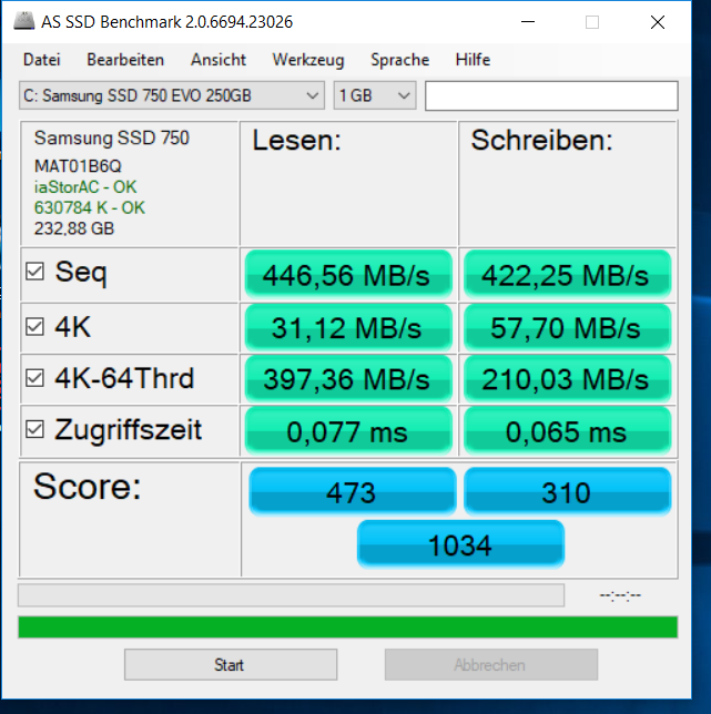

Moin,
heute hab ich Win10 auf meine neue 970 Evo installiert, gleich mal einen AS SSD Benchmark gemacht und siehe da: nicht so gute Werte
Den Nvme Treiber von Samsung hab ich installiert, System seht ihr untern in der Sig. Woran kann es liegen?
Das liegt an der Anbindung des M.2 Slots mit nur 2 PCIe 2.0 Lanes, da kommt eben dann real nicht mehr rüber. Die H97 Chipsätze haben eben nur PCIe 2.0 Lanes, erst ab den 100er Chipsätzen für Skylake haben die Intel Chipsätze PCIe 3.0 Lanes (außer den H110 und H310). Da der H97 auch keine Aufteilund der 16 PCIe 3.0 Lanes der Graka erlaubt, musst Du entweder damit leben, die SSD in einem Slotadapter in den Slot mit 4 PCIe 2.0 Lanes packen:
Oder lass es so und akzeptiere das die SSD erst beim nächsten Systemupgrade ihre volle Leistung entfalten wird, denn die M.2 Slots auf den H97/Z97 (und teils X99) Board kann man im Grunde ignorieren, da diese eben fast immer nur mit 10Gb/s (also Gigabit und nach Overheads bleibt eben nicht viel mehr als Du ja bekommst, bei ATTO kannst Du vielleicht bis so 800MB/s angezeigt bekommen) angebunden sind.
Die SSD hätte dann zwar noch nicht die volle, aber immerhin die doppelte Bandbreite zur Verfügung. Um die volle Performance zu bekommen, müsste sie in den Slot der Graka, da Dein Xeon aber keine iGPU hat, müsste die Graka dann in den oben genannten Slot.

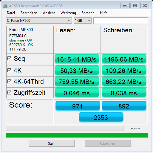

da ich erst fälschlicherweise einen eigenen Thread aufgemacht habe, muss ich glaube ich hier posten.
Ich nutze seit kurzem die " Corsair MP500 " und habe leider probleme mit der Geschwindigkeit.
Verbaut ist die in meinem "Asus ROG MAXIMUS HERO X", in dem M.2_1 Slot, der Laut Handbuch folgende Eigenschaften hat :
Zwei M.2-Steckplätze mit Sockel 3 Type M
・ 1 x 2242~2280 (PCIe 3.0 x4 + SATA)
・ 1 x 2242~2280 (PCIe 3.0 x4)
Hier die Website des Boards, mit allen Daten.

Hier mal mein Benchresultat mit As SSD
und ich kann im Bios für den M2_1 Slot, 3 verfügbare optionen wählen,
1. AUTO
2. SATA
3. PCIE
jede der Optionen Ändert leider nicht viel am Ergebnis.
Bios ist aktuell, auf dem Board sowie der M2.SSD.
Hat Jemand ne idee?

Benche mal mit dem CrystalDiskMark, denn AS-SSD kann nicht die volle Performance aus so schnellen SSDs kitzeln und poste doch bitte mal den Screenshot von CrystalDiskInfo für die SSD oder schau was dort hinter Übertragungsmodus steht. Da sollte zweimal der gleiche Wert mit einem | dazwischen stehen, dann ist die Anbindung optimal.
Holt schrieb:Benche mal mit dem CrystalDiskMark, denn AS-SSD kann nicht die volle Performance aus so schnellen SSDs kitzeln und poste doch bitte mal den Screenshot von CrystalDiskInfo für die SSD oder schau was dort hinter Übertragungsmodus steht. Da sollte zweimal der gleiche Wert mit einem | dazwischen stehen, dann ist die Anbindung optimal.
danach sieht es noch schlechter aus, hier
ich habe mal die Cache einstellungen der Festplatte geändert, und einen haken bei "Von Windows veranlasstes Leeren des geräteschreibcaches ..... " jetzt komme ich auf
Lesen : 2272 MB/s
Schreiben : 1307 MB/s
