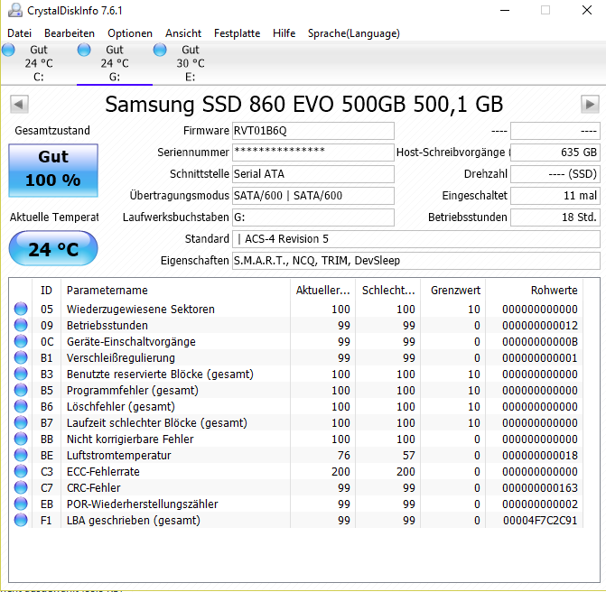

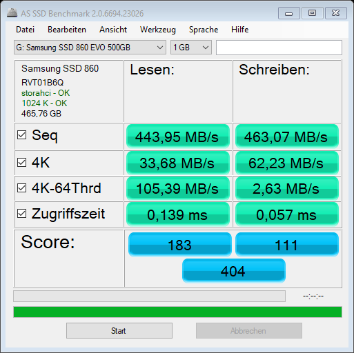

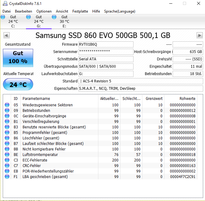

Ich habe auch eine Frage zu den Leistungswerten meiner neuen SSD Samsung 860 EVO...

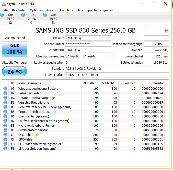

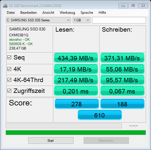

Wie man sieht sind die 4k-64Thrds Werte nicht so gut, als Vergleich dazu habe ich hier auch die Werte meiner alten SSD Samsung 830.

as-ssd-bench SAMSUNG SSD 830  09.07.2018 20-33-56.pngCDI Samsung SSD 830.PNGas-ssd-bench Samsung SSD 860  09.07.2018 20-31-11.pngCDI Samsung SSD 860 EVO.PNG
Hat irgendjemand eine Idee was da falsch laufen könnte,? Kabel ausgetauscht hab ich jedenfalls schon inkl. Sata portwechsel.
Für eure Hilfe wäre ich sehr dankbar!
Liebe Grüße
Naschkatze
Erstmal Willkommen im Forum. Dann gab in der Tat ein Problem mit dem SATA Datenkabel oder gibt es immer noch eines, denn bei beiden SSD ist der Rohwert des Attributes C7 nicht mehr 0. Achte darauf ob der ansteigt, wenn ja dann liegt da aktuell ein Problem mit dem Datenkabel der entsprechenden SSD vor, die Werte gaben aber auch nicht mehr auf 0 zurück wenn der Problem behoben wurde, sie steigen in dem Fall dann einfach nicht mehr weiter an.
Wenn es aktuell ein Problem mit dem Datenkabel der der 860 Evo gibt, also der Rohwert von C7 bei ihr steigt, kann dies durchaus die Ursache der sehr schlechten 4k_64 Werte sein. Wenn nicht, dann Benche auch mal im Abgesicherten Modus von Windows.
Hallo und Danke,
Der Rohwert ist noch einmal gestiegen bei der 860 evo von 0000 163 auf 00000 167.
Ich habe mal die Kabel der beiden festplatten getauscht ohne am Port mitzutauschen, die Ergebnisse waren die selben. Die Kabel sind eig. so gut wie neu, Ich weiß ja das man die Kabel nicht auf 90 ° biegen soll aber das ist bei mir der Fall anders lässt sich das bei mir garnicht montieren ohne das die Kabel etwas gebogen sind. Könnte es auch sein das die Festplatte nicht in Ordnung ist ?
Wenn der Rohwert vom Attribut C7 steigt, es also Kommunikationsfehler zwischen dem SATA Host Controller und dem Controller der Platte gibt, liegt dies zu über 99,9% an dem Kabeln, wenn ein Wechselrahmen oder sonst etwas zwischen den SATA Buchsen des Mainboards und der Platte liegt, kann auch dort die Ursache sein. Die Platte selbst ist es praktisch nie und wenn, dann meist deren Buchsenleiste weil da zu viel Kraft drauf ausgeübt wurde, dann können die Dinger sogar brechen. Die Kabel sollten also möglichst keine Kraft auf die Buchsen ausüben. Es gibt übrigens auch Kabel mit gewinkelten Steckern, Du solltest Dir ggf. so eines kaufen.
SATA Kabel sind übrigens empfindlicher als so mancher meint, es kann reichen am Kabel statt am Stecker zu ziehen um diese zu beschädigen, was man ihnen dann aber nicht ansieht, außerdem eben an den S.M.A.R.T. Werten des Laufwerks. Außerdem sind nicht alle Kabel für SATA 6Gb/s geeignet, es sollten solche nach der Rev. 2.6 mit bis zu einem Meter und ohne Unterbrechnung wie Slotsblenden etc. sein, meist gehen auch die älteren, aber man sieht ihnen eben die elektronischen Eigenschaften wie Dämpfung und Übersprechen eben nicht an.

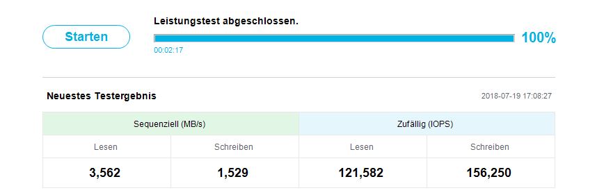

Ich habe mir vor ein paar Wochen eine m.2 Festplatte geholt und zwar die Samsung 970 EVO 250 GB. Das Samsung Magician Tool hat mir die ganze Zeit super Werte ausgespuckt. 3562 MB/s Lesen und 1529 MB/s Schreiben. Nun habe ich gelesen, dass man doch lieber das AS SSD Benchmark Programm benutzen sollte. Gesagt, getan. Leider gefallen mir die Werte, die das Programm ausspuckt überhaupt nicht.

Erstmal Willkommen im Forum!
Bei schnellen SSDs kann AS-SSD nicht die volle Performance herausholen. Wie Du auch siehst sind die Werte dort um einiges schlechter. Ich empfehle für PCIe SSDs daher CrystalDiskMark zu verwenden.
Dankeschön :)
Super, das wusste ich nicht. Ich habe jetzt mal CrystalDiskMark laufen lassen
Das sieht ja dann schon wieder besser aus :)

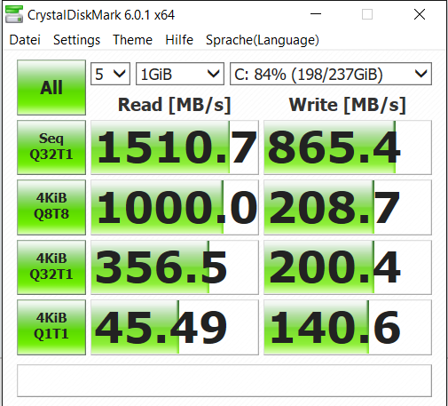

Hallo Forum,
was macht meine SSD von Samsung so viel langsamer?
CrystalDiskMark 6.0.1 x64 (C) 2007-2018 hiyohiyo
Crystal Dew World : https://crystalmark.info/
* MB/s = 1,000,000 bytes/s [SATA/600 = 600,000,000 bytes/s]
* KB = 1000 bytes, KiB = 1024 bytes
Sequential Read (Q= 32,T= 1) : 1510.704 MB/s
Sequential Write (Q= 32,T= 1) : 865.405 MB/s
Random Read 4KiB (Q= 8,T= 8) : 999.966 MB/s [ 244132.3 IOPS]
Random Write 4KiB (Q= 8,T= 8) : 208.687 MB/s [ 50949.0 IOPS]
Random Read 4KiB (Q= 32,T= 1) : 356.521 MB/s [ 87041.3 IOPS]
Random Write 4KiB (Q= 32,T= 1) : 200.425 MB/s [ 48931.9 IOPS]
Random Read 4KiB (Q= 1,T= 1) : 45.494 MB/s [ 11106.9 IOPS]
Random Write 4KiB (Q= 1,T= 1) : 140.575 MB/s [ 34320.1 IOPS]
Test : 1024 MiB [C: 83.6% (198.2/237.0 GiB)] (x5) [Interval=5 sec]
Date : 2018/07/20 13:02:47
OS : Windows 10 Professional [10.0 Build 17134] (x64)
In den Test, die ich gefunden habe ist die Schreib- und Lesegeschwindigkeit fast doppelt so hoch.
Liegt es nur an dem Mikrocode Update von Intel (Bios)? Ist das wirklich so krass?
Oder liegt es an der vielleicht schon zu vollen Platte (SSD)?

Falls die SSD voller als 3/4 ist, würde ich Daten woanders ablagern.
Ich habe festgestellt, dass halb voll optimal belegt ist.
Samsung NVMe Treiber war/ist schon installiert
Schau mal im BIOS nach, wie der M.2-Port betrieben wird.
Bei mir, ASUS STRIX Z270F GAMING, steht das unter "Erweitert / Onboard Gerätekonfiguration".
Da sollte "X4" bei dem Port stehen wo die SSD dranhängt, dann sollten auch annehmbarere Werte herauskommen.
Diese hängen aber teilweise wirklich von der Tagesform ab ;)
