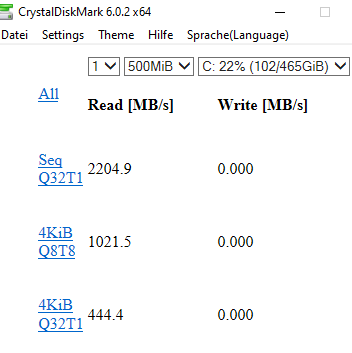

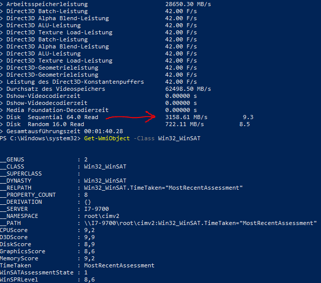

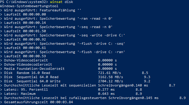

habe gerade meine 500GB 970Evo mit Cyrstal Disk Mark gebencht und komme "nur" auf lesend ~2200MB/s anstatt 3500MB/s.
Schreibgeschwindigkeit passt mit 2500MB/s.
Im Test hat sie es auf ziemlich genau 3500MB/s lesend gebracht, ich weiß ist nichts was man merken würde. Aber trotzdem frage ich mich wo über 1000MB/s geblieben sind.

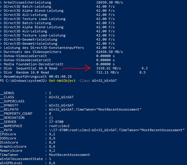

In Winsat ist es etwas besser:
Ist das die Systemplatte oder ist die gut gefüllt ?
Dann sind Abweichungen nach unten klar.
Dann poste doch mal den Screenshot von CrystalDiskMark, vielleicht erkennt man dann, wo das Problem liegt. Dazu bitte auch einen von AS-SSD Benchmark.

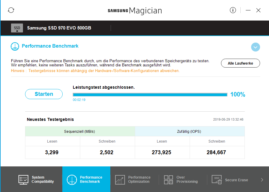

AS-SSD ist noch viel lahmer, nur 800MB/s bzw. kommt nach wenigen Sekunden ein Fehler.

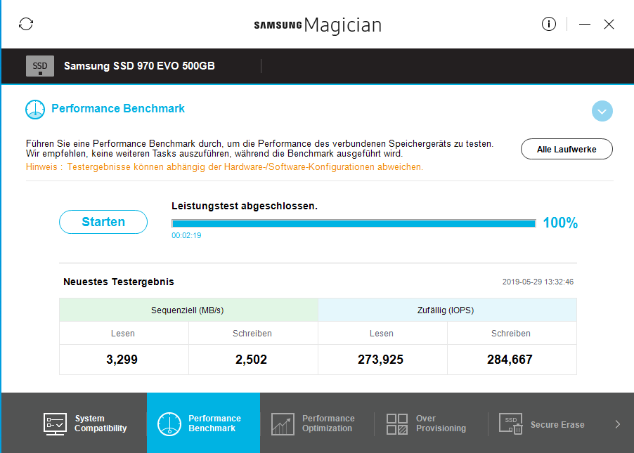

laut Magican sieht es gut aus:
Dann poste doch die Screenshots davon, was nutzt es wenn Du hier andere Screenshots postest als die von den Tools wo es das Problem gibt? Der Screenshot von CDM sieht sehr seltsam aus, hast Du eine extreme Bildschirmauflösung oder wieso sieht der so aus? Welches Windows nutzt Du?
Windows 10 1903. 2560x1440. Crystal Disk Mark sah schon immer so kaputt aus seit der vor letzten Version.
Mit dem Fehler kann kein Mensch was anfangen, aber wenn du es sehen willst reiche ich den gerne nach.
Ja, reiche ihn bitte nach, dann sehen wir ob wirklich kein Mensch etwas damit anfangen kann oder er der Schüssel zur Lösung des Problems ist.

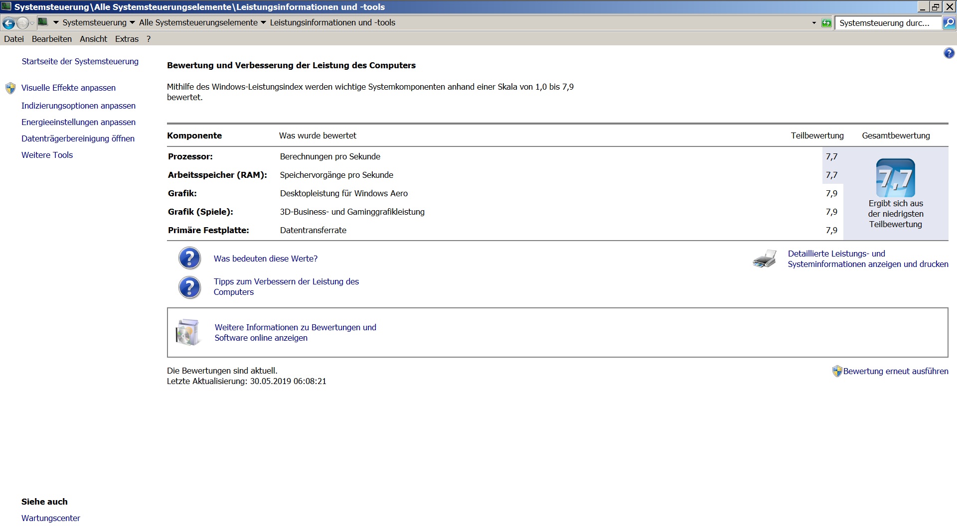

Hallo.
Ich habe nun in meinem PC eine Kombination aus einer SSD (500GB) und einer HDD (1TB) - beide komplett neu. Zuvor hatte ich als Festplatte nur eine einzige im System, eine normale HDD (die nun ausgetauscht wurde gegen die beiden neuen).

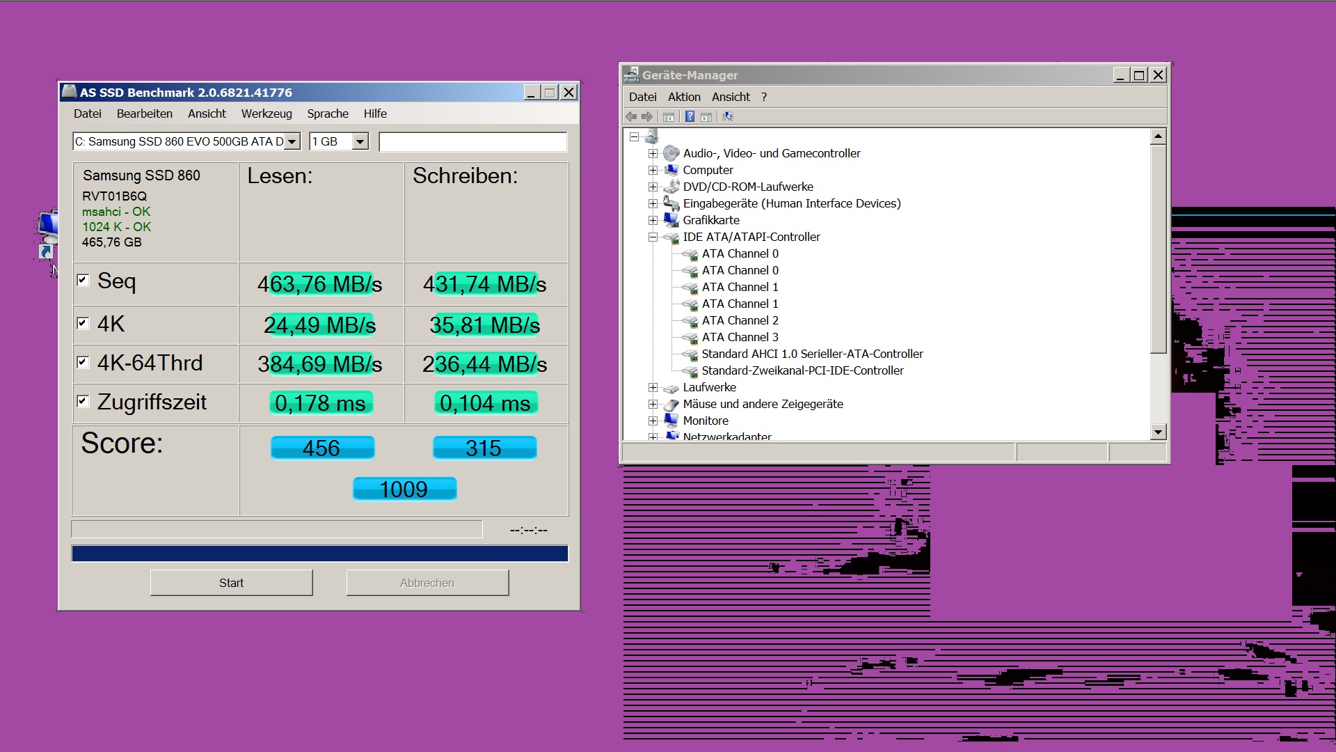

Ich wollte mal in die Runde fragen ob die Werte meiner SSD soweit in Ordnung sind (Geschwindigkeit und Zugriffszeiten). Ich habe von einer SSD absolut keine ahnung da dies meine allererste im System ist. Im Anhang habe ich einen aktuellen Screen gehängt.
Im Vergleich zu dem AnhangScreen aus Beitrag #1.637 (in diesem Beitrag) ist meine 860 Evo in den Werten leicht niedriger. Macht das einen Unterschied bzw. wie kommt das zustande?
Die Werte sind nicht die besten, aber die SSD läuft im SATA 6Gb/s Modus. Was für ein System hast Du?

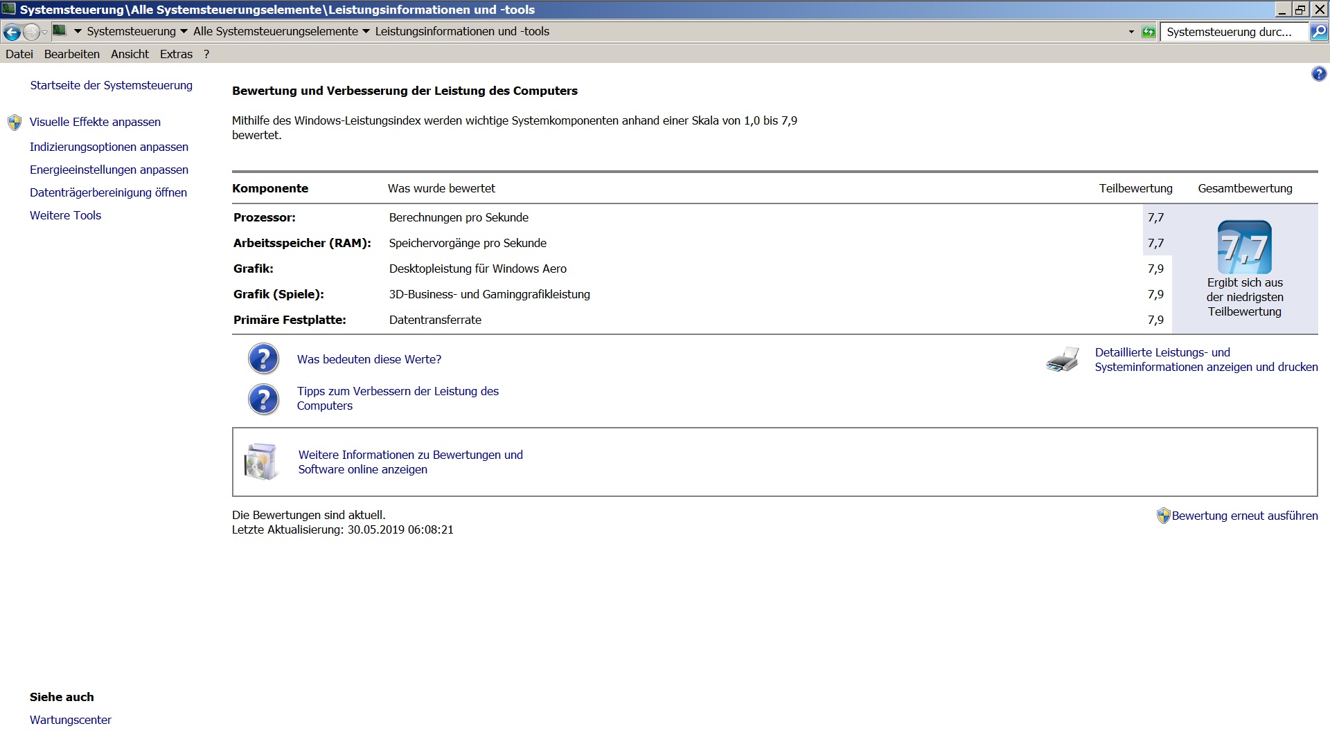

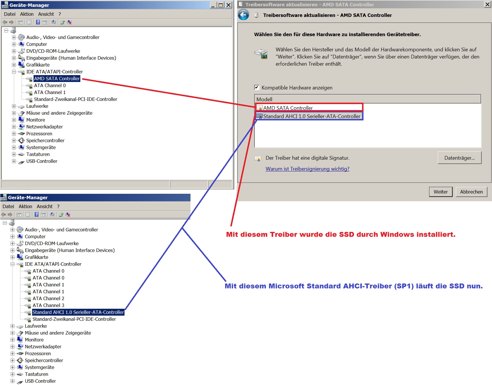

Ich hoffe das agehängte Bild ist verständlich gestaltet. Als ich den PC wieder hier hatte (nachdem die alte HDD durch die neue SSD und neue HDD ersetzt wurde) hatte ich zuerst eine Menge Probleme. Kurz gesagt ist mir das gesamte System in unregelmäßigen Abständen eingefroren (dann gleich für ca. eine Minute). Die Controller-LED (am Gehäuse) blinkte immer permanent im Sekundentakt (was zuvor nie so war bei mir). Anmerkung: Zuerst hatte ich es auf die alte aufgespielte Image geschoben, dass das System eingefroren ist. Aber auch bei einer kompletten Neuinstallation von Windows war es dasselbe.
Windows hatte die SSD mit dem (im Bild) gezeigten AMD SATA Controller installiert. Der Treiber müßte vom Mainboard-Chipsatz-Treiber stammen. Nachdem ich dann im Internet gelesen und gelesen hatte habe ich diesen gewechselt auf den (im Bild zu sehen) Standard AHCI-Treiber von Microsoft. Seither ist mir Windows nicht mehr eingefroren und die Controller-LED blinkt auch nicht mehr permanent im Sekundentakt.
Ob das nun optimal ist weiß ich nicht - nur würde es scheinbar keinen Sinn machen wieder auf den AMD SATA Controller-Treiber zu wechseln (da es dort die genannten Probleme mit gab). Ob damit allerdings bessere Werte erzielt würden kann ich leidewr nicht sagen da ich soweit erst gar nicht gekommen bin.
  • SSD-Controller - AMD_Sata_Controller_AHCI_(Standard-MS-Treiber_SP1_2010).jpg

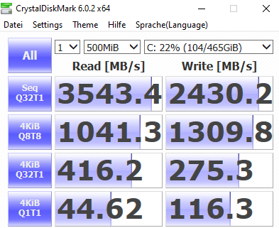

Man braucht im Cyrstal Disk Mark Ordner nur "Fix UI" ausführen, danach sieht es vernünftig aus:
(Daher kommen die Werte aber nicht, wollt ihr wissen was ich umgestellt habe ? )
Habe alle C-States und ASPM Sachen in Bios deaktiviert. Komisch was.
Sind die Werte 4KBQ*** denn alle gut @Holt ?
