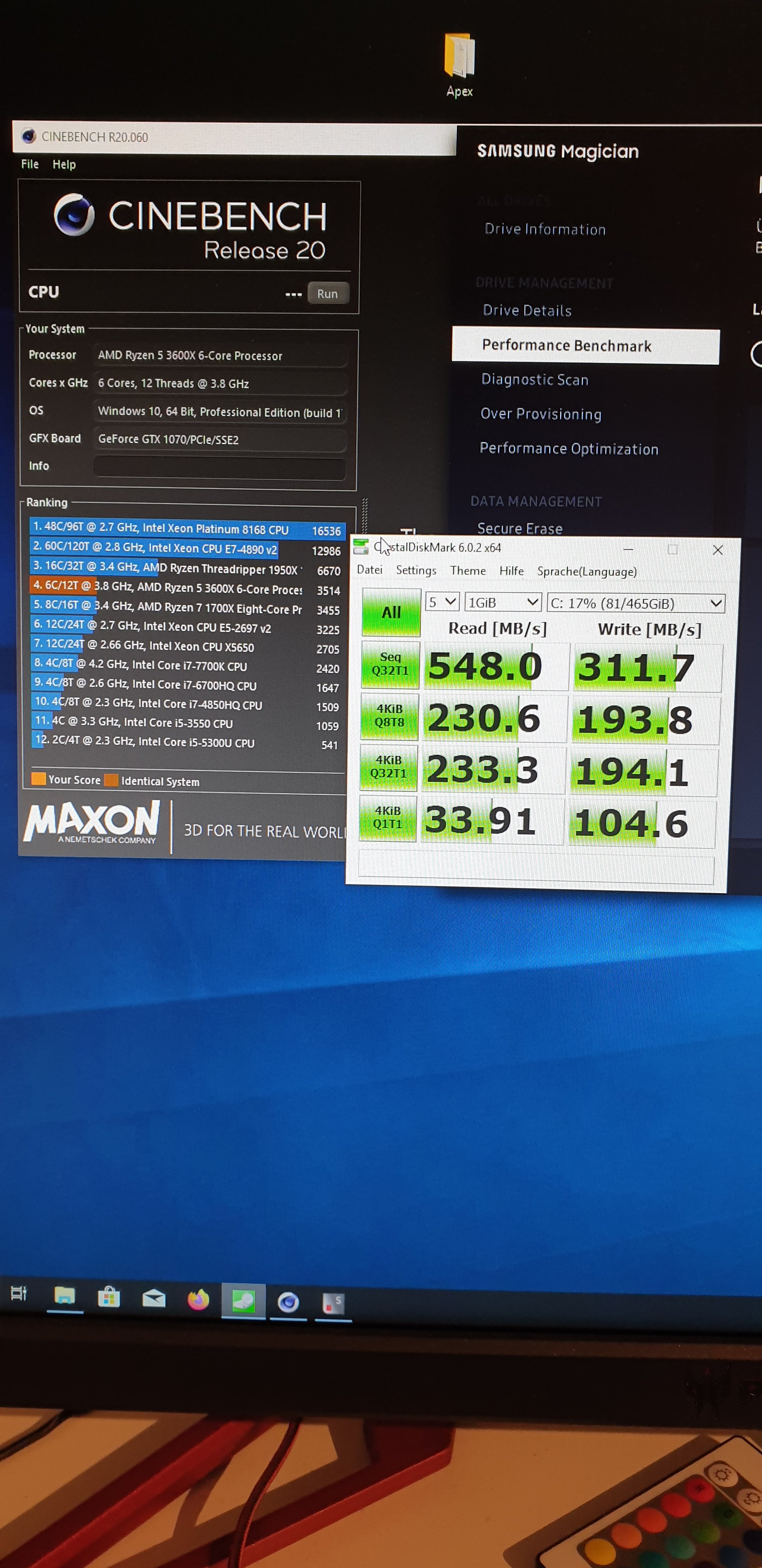

@Holt
Ja ist Win10, die SSD wurde vor 1,5 Monaten frisch formatiert beim Umstieg auf den 3700er und win10 neu aufgesetzt.
Ich hab gerade nochmal die neuesten Chipsatz Treiber installiert und jungfräuliche (orig. verpackt
) Sata6 Kabel verwendet. Leider ohne einer Verbesserung. Das MB hat das aktuellste Bios drauf.
Virenkiller ist normal Antivir, aber zur Fehlersuche ist der momentan deinstalliert.

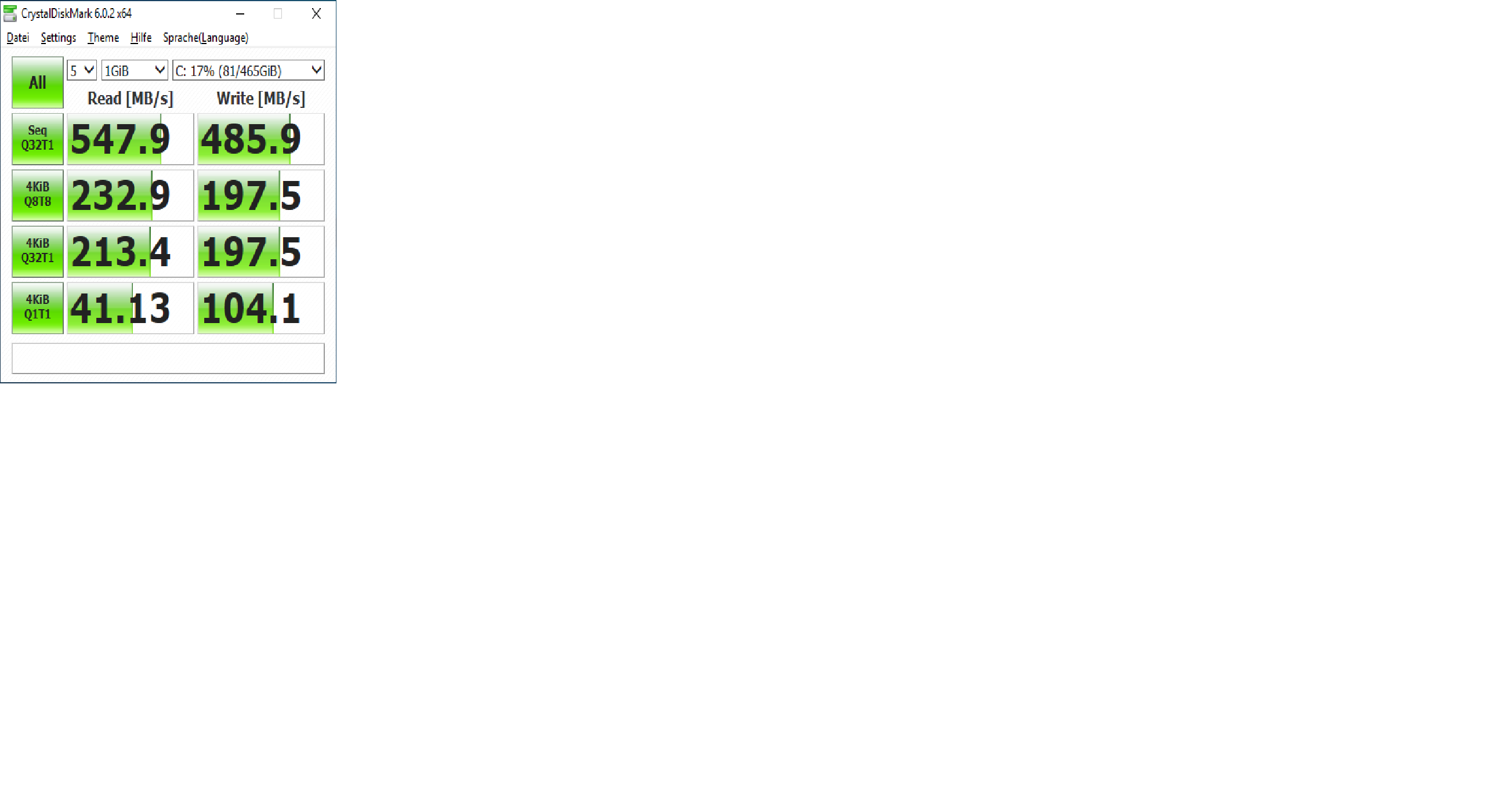

Neuer Test mit frischen/aktuellsten Treibern und dem anderen Mark:

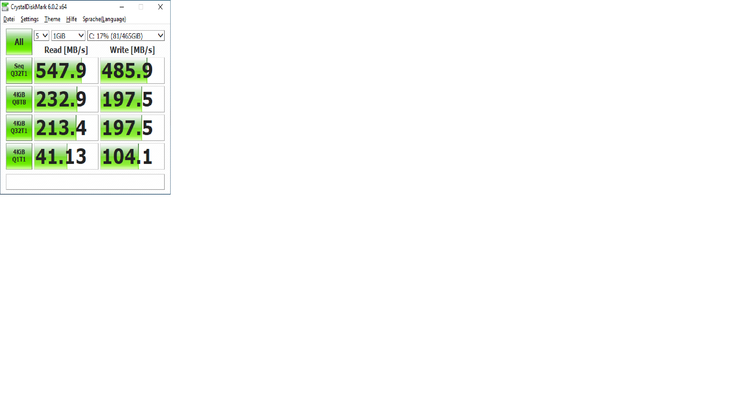

An welchem SATA Port hängt die SSD denn? Das Board hat ja offenbar neben den Ports des X570 Chipsatzes noch zwei von einem ASM1061:
Achte darauf das die SSD an einem der Ports vom X570 (also SATA3-SATA6) hängt, denn der ASM1061 ist selbst nur mit einer PCIe 2.0 Lane angebunden und da gehen nicht als 400MB/s pro Richtung drüber.

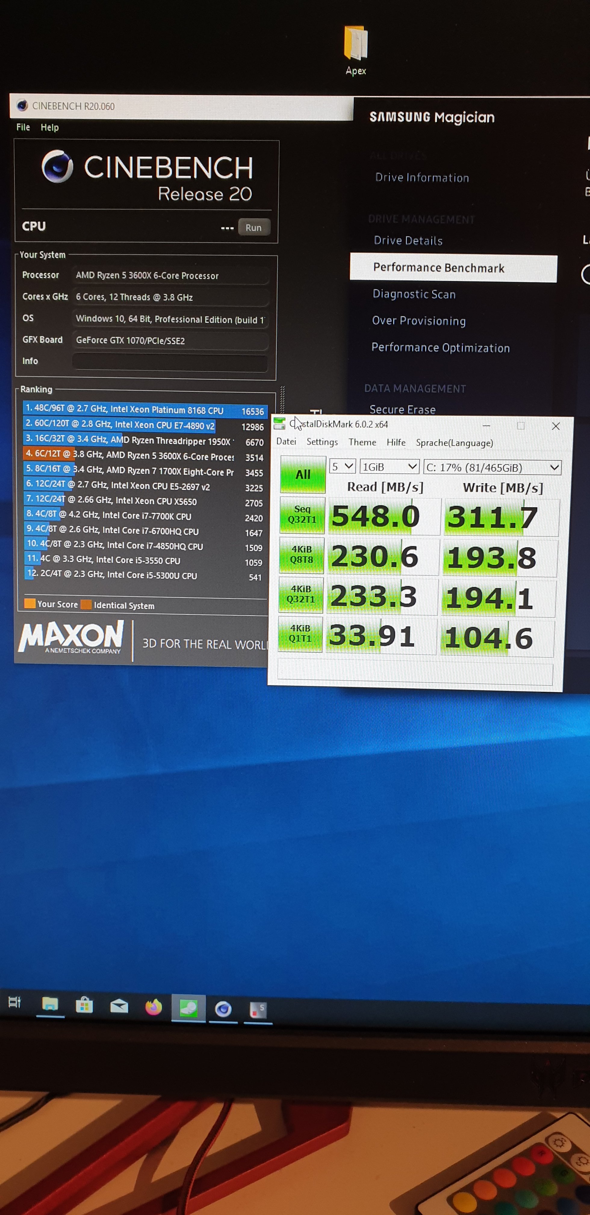

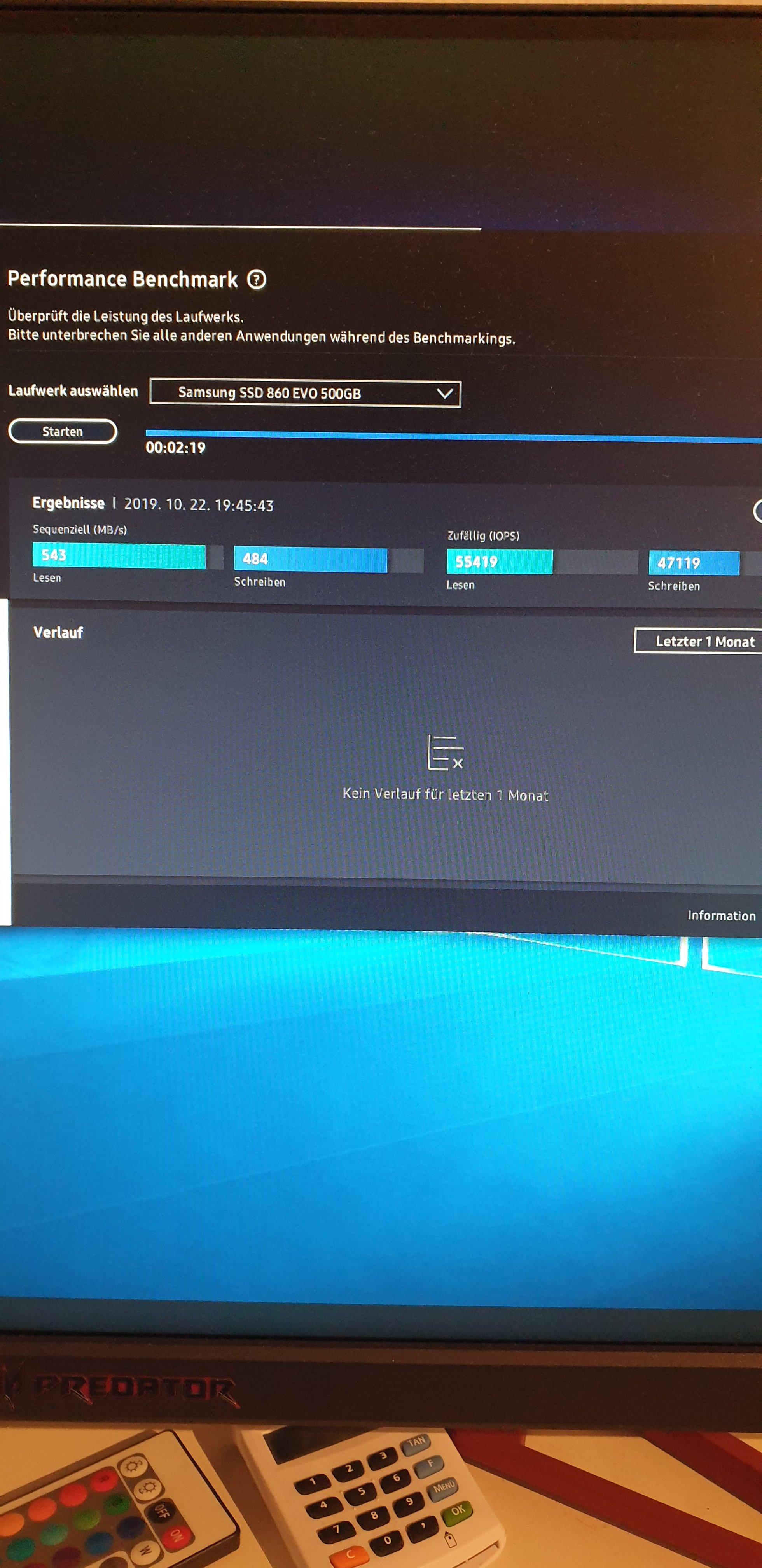

So..
Also habe nun angesteckt.
Windows nochmals neu drauf und auch alles mit dem aktuellsten Treiber.
Könnt ihr mal drüber gucken ob die Werte ok sind oder ob ihr anhand der Werte erkennt das was falsch ist.
Vielen Dank im Voraus.
Habe mal paar Werte auf den Fotos zur Schau gestellt.
CPU ist auch mit drauf
Screenshots wären besser, weil sie mit weniger Augenkrebsrisiko verbunden sind.Fabi2408 schrieb:Habe mal paar Werte auf den Fotos zur Schau gestellt.
Holt schrieb:An welchem SATA Port hängt die SSD denn? Das Board hat ja offenbar neben den Ports des X570 Chipsatzes noch zwei von einem ASM1061: Achte darauf das die SSD an einem der Ports vom X570 (also SATA3-SATA6) hängt, denn der ASM1061 ist selbst nur mit einer PCIe 2.0 Lane angebunden und da gehen nicht als 400MB/s pro Richtung drüber.
Ohje das war es... Ich hab nur gelesen dass alle 6 Anschlüsse Sata 6 gb/s sind, dass da unterschiedliche Controller verbaut seien könnten habe ich nicht bedacht.
Dann ist auch noch der Anschluss 1+2 der langsame wie dabbisch kann man sein o_O.
@Holt danke dir

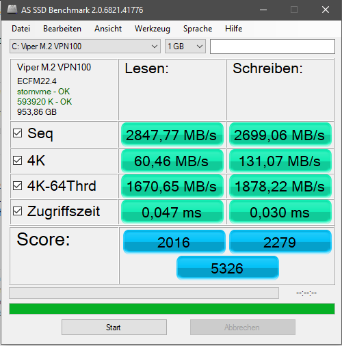

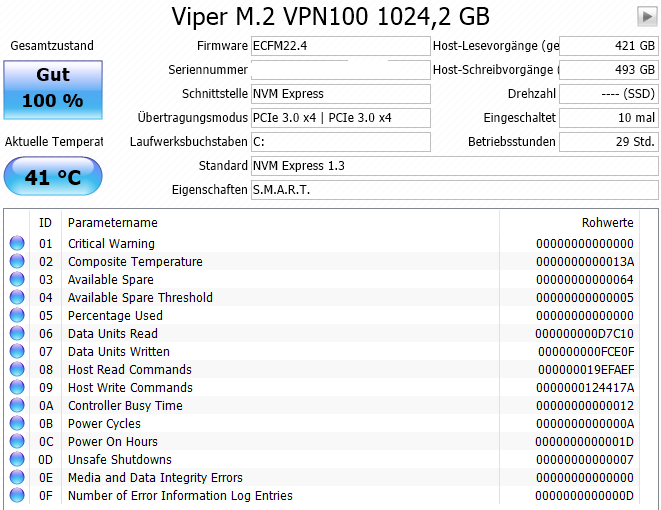

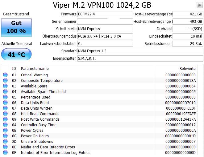

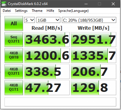

Guten Abend,
habe ein ähnliches Problem.
5820k
X99M Extreme4
Viper vpn100 1TB
Microsoft-Treiber (Gibt da aber scheinbar auch nichts anderes?!)
Irgendwie erscheinen mir vor allem die 4k32T1 Werte nicht besonders solide - ich weiß aber nicht, was ich großartig umstellen soll... oder ist meine Plattform mittlerweile einfach zu alt?
5820k
X99M Extreme4
Viper vpn100 1TB

Von welchen Energiespareinstellungen genau? Wenn ich den PC auf Höchstleistung einstelle verändert sich nichts - im BIOS mal alles komplett deaktiviert an C-States etc. - hat ebenfalls keine Auswirkung bis noch schlechter.
Es ist etwas frustrierend, dass die Random-Werte der alten Samsung Evo 500GB im Zweitrechner mit einem 4590 besser sind...
Erstmal denen der CPU, die Taktänderungen brauchen Zeit und wurden von AMD nun erst bei Zen2 so richtig beschleunigt, wie langsam sich die Takt noch bei den ersten TR geändert haben, sieht man hier und bei Intel ging es mit Skylake los und wurde bei Kaby Lake nochmal als Speedshift 2.0 optimiert. Bei fixierten Taktraten spielt dies keine Rolle, also benche z.B. mal mit AS-SSD, der läuft auf höchster Priorität und wiederhole dann mal den Benchmark mit Hintergrundlast wie z.B. Prime und vergleiche die 4k Werte.
Bei SATA SSDs spielen auch die des SATA Host Controllers (LPM) eine Rolle,, bei PCIe SSDs die der PCIe Lanes.
Memono
Cadet 4th Year
- Dez. 2007
- 97

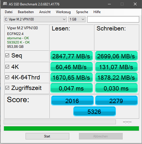

Habe mal alles so eingestellt, dass die CPU möglichst nie heruntertaktet - hatte nicht wirklich einen Einfluss auf die Werte.
Parallel dazu Prime laufen zu lassen hat die 4k Werte ein wenig verbessert, also scheint da aber etwas dran zu sein.
Irgendwie kommt es mir vor, dass die Benchmarkwerte von DiskMark auch ziemlich random sind... schwankt je nach Versuch immer wieder hin und her. Habe mal AS SSD Benchmark probiert und die Werte darin decken sich zumindest mit denen von Reviews, von daher wird das wohl alles schon irgendwie passen.
