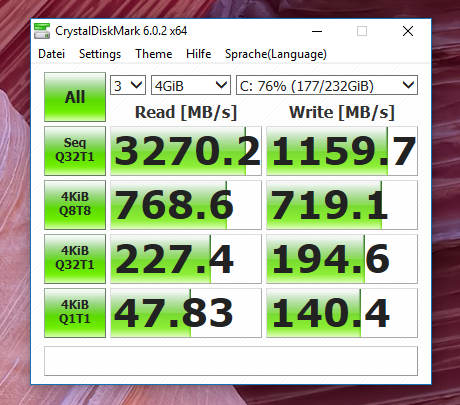

Das könnte daran liegen, dass CDM im Gegensatz zu AS-SSD die Maximalewerte der unterschiedlichen Durchläufe anzeigt, während es bei AS-SSD der Mittelwert aller Durchläufe ist.Memono schrieb:Irgendwie kommt es mir vor, dass die Benchmarkwerte von DiskMark auch ziemlich random sind... schwankt je nach Versuch immer wieder hin und her.

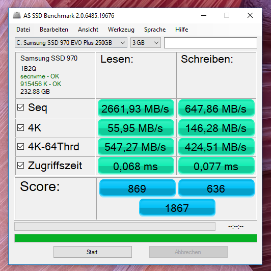

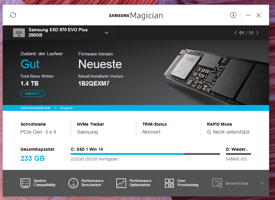

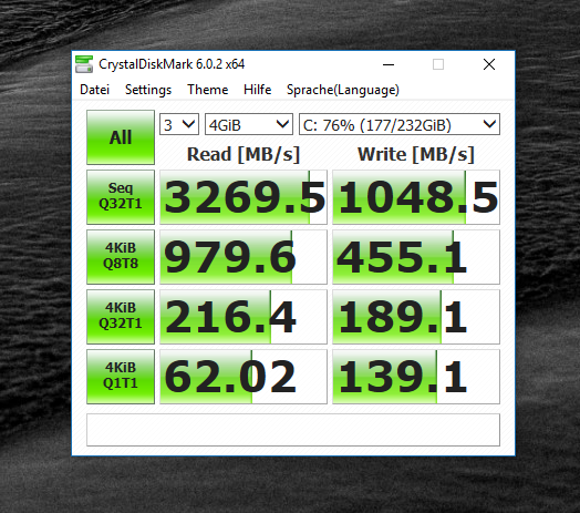

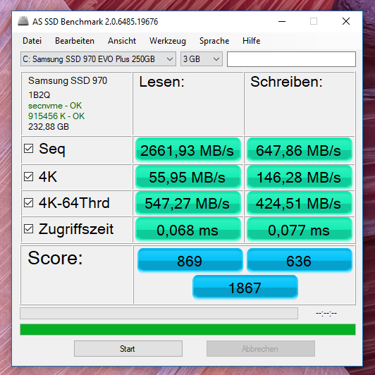

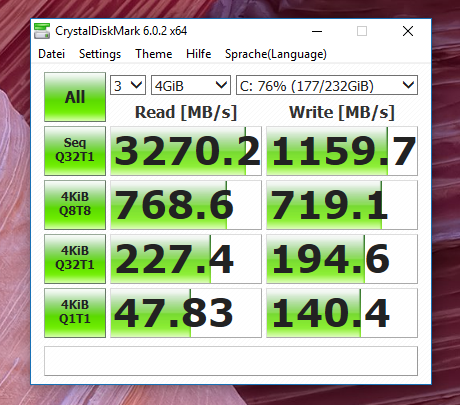

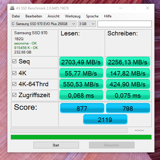

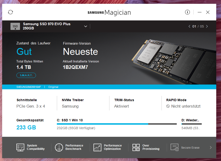

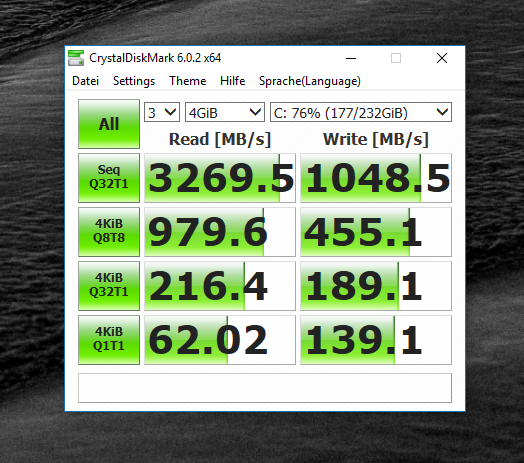

Hey ich habe mir eine Samsung 970 evo plus geholt welche ich an mein System mit diesem Adapter (https://www.amazon.de/dp/B01N1YVYLE/ref=psdc_1626220031_t1_B073YR8JLM) angeschlossen habe.
Mein Bios habe ich soweit auch geändert das ich booten kann etc.
Die SSD ist auch über pci gen3 x4 angebunden und der Samsung Treiber ist auch drauf...
Soweit erstmal alles gut nur bekomme ich bei den Tests immer unterschiedliche werte die manchmal gut und manchmal echt schlecht sind...
Meine CPU etc. läuft auch immer auf 4,3GHz,
also habe nichts mit Energiesparen oder so aktiv
Hast Du geschaut ob im Hintergrund auf die SSD zugegriffen wird? Ein frisch installiertes Windows zieht sich ja auch erstmal Update, der Index Dienst erstellt ggf. erstmal einen Index etc. pp.
Die 970 Evo hat einen Pseudo-SLC Schreibcache, wenn der voll ist, dann schreibt sie sehr viel langsamer als die beworbenen Werte, von daher sollte man nach dem Booten erstmal warten und ggf. im Resoucen Monitor schauen bis sich alles beruhigt hat, dann benchen und vor dem nächsten Benchen am Besten rebooten, wieder warten...

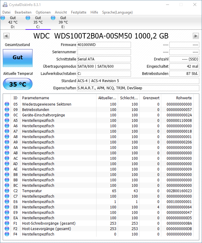

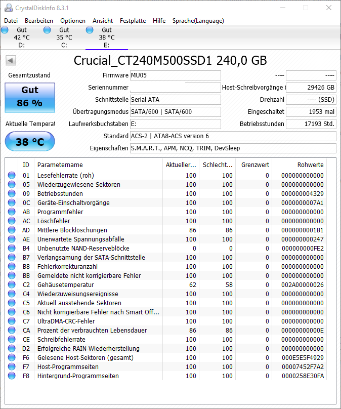

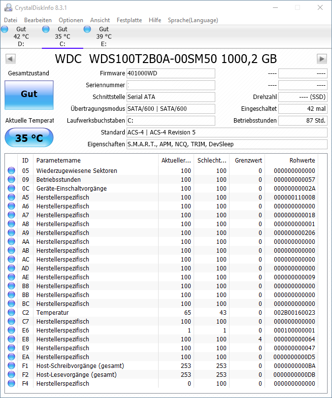

Fragen zu den SMART-Werten: Warum sehe ich bei der älteren Crucial SSD mehr Details als bei der neueren WD SSD? Bei WD steht größtenteil "herstellerspezifisch" und die Host-Schreibvorgänge, %-Werte für den Zustand (zb Gut 83%), werden nicht angezeigt.
Die Namen sind das einzige in der Tabelle unten, was nicht vom Controller kommt, sondern von der Hintergrunddatenbank des Tools kommen muss. Wenn da Herstellerspezifisch steht, dann bedeutet dies schlicht und einfach, dass CrystalDiskInfo den Namen des Attributes nicht kennt und wenn da so oft Herstellerspezifisch steht, dann kennt es die ganze SSD nicht und verwendet bei den Attributen wo Namen stehen, die Namen die für diese Attribute quasi Standard sind, aber eben ohne Garantie das diese stimmen. In so einem Fall nimmt man besser das Tool vom Hersteller der SSD, dies sollte die korrekten Namen der Attribute kennen.
