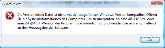

Zu Quake 3 Arena: Wollte es gestern unter Vista 64 von der Original-CD installieren. Ging nicht, auch nicht bei charmin (CB-User) mit Windows 7. Fehlermeldung: Nicht kompatible Windows-Version mit Hinweis auf 64-Bit (siehe Anhang).
In beiden Fällen half: Auf der CD ins Verzeichnis \Quake3 wechseln und die Setup.exe dort ausführen.
Beim Start gabs bei mir unter Vista 64 manchmal die Merkwürdigkeit, dass das Spiel da war aber die Taskleiste im Vordergrund. Nach mehrmaligem Klicken in das Spiel war das Problem behoben.
Achja, das 1.32 Point Release unbedingt installieren.
