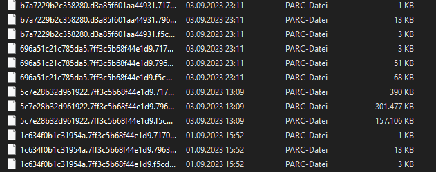

@Clayman79 Also die Dateien im DxcCache sind bei mir etwas größer (~350 MB), die in dem Starfield Ordner blieb so. Du kannst ja in der AMD Software den Cache komplett löschen.

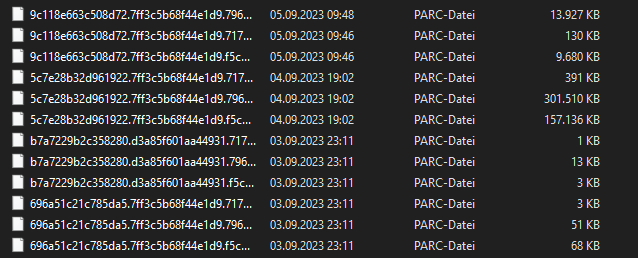

@arvan : Wächst die Datei denn bei dir an? Also wird das Datum auch aktualisiert?

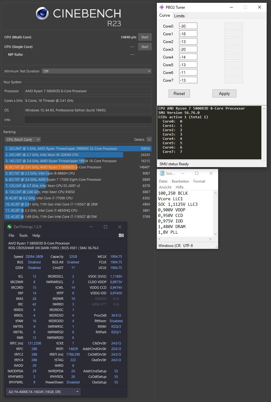

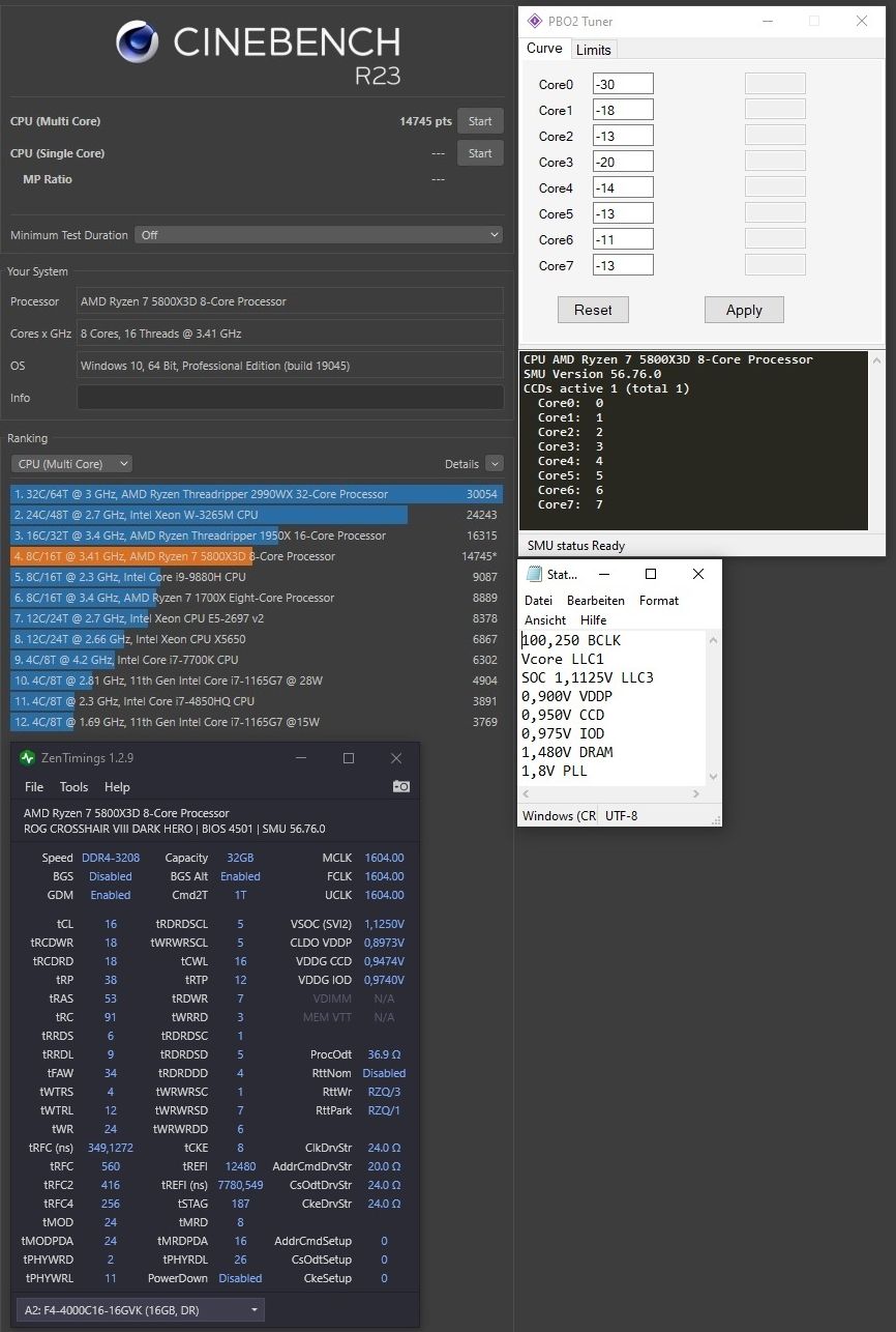

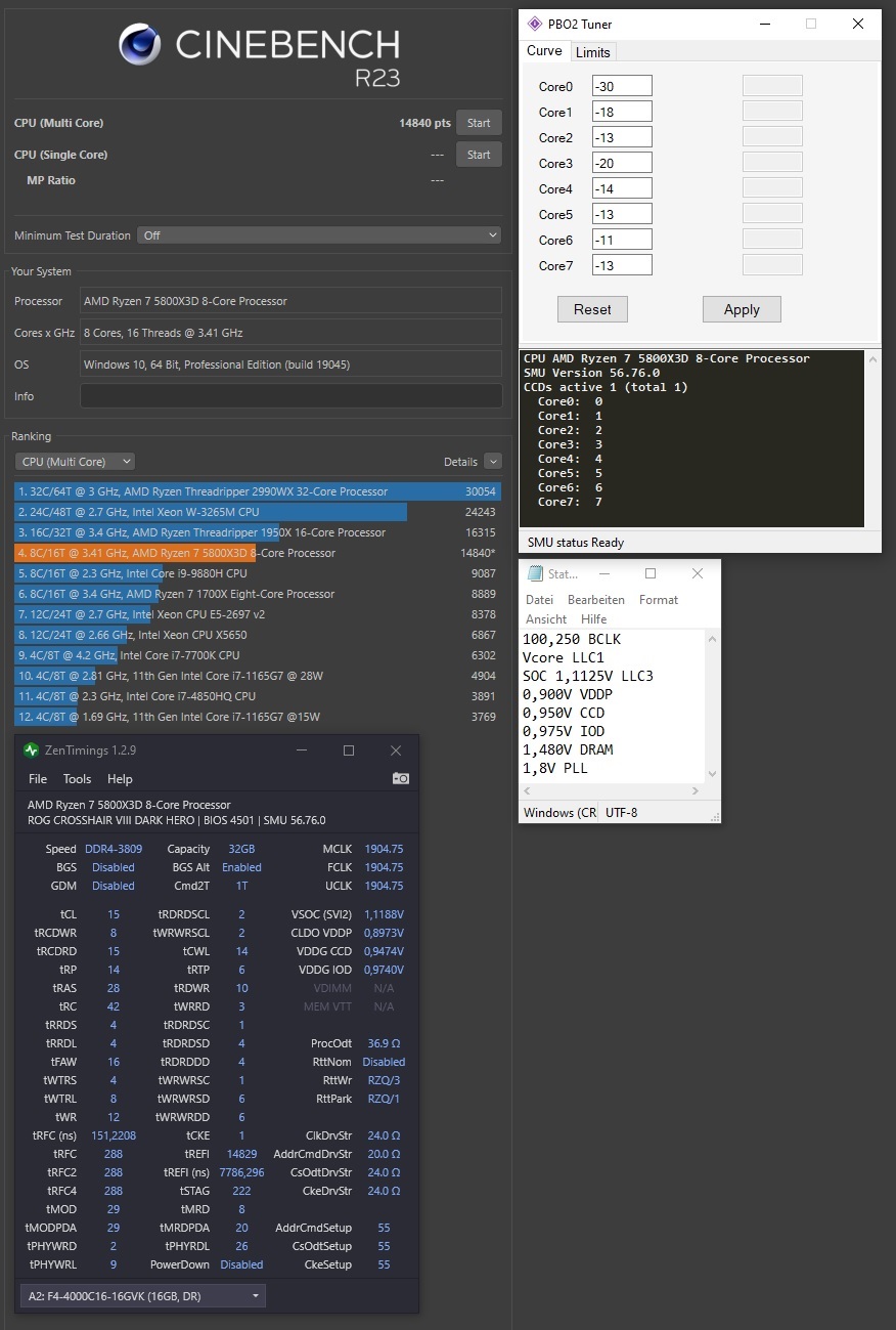

Hi@all!
Ich habe mich mal hingesetzt und mit dem Testen angefangen!
"Was wird denn getestet?"
Bill > "Buildzoid" > "Actually Hardcore Overclocking"
hat erst kürzlich ein Video veröffentlich in dem er "Spekuliert",
das die Arbeitsspeicher-Bandbreite sich überdurchschnittlich auf die Leistung in Starfield auswirkt.
Darum hab ich mir gedacht, ich teste das mal selber mit dem 58003XD und einer 6900XT.
( 3DMark Timespy: 19443 Gesamt-Punkte, 21319 Grafik-Punkte und 12976 CPU-Punkte)
Daher werde ich 3200MHz "Stock Timings" vs. 3800MHz "Scharfe Timings"
vergleichen in 720p und 1440p.

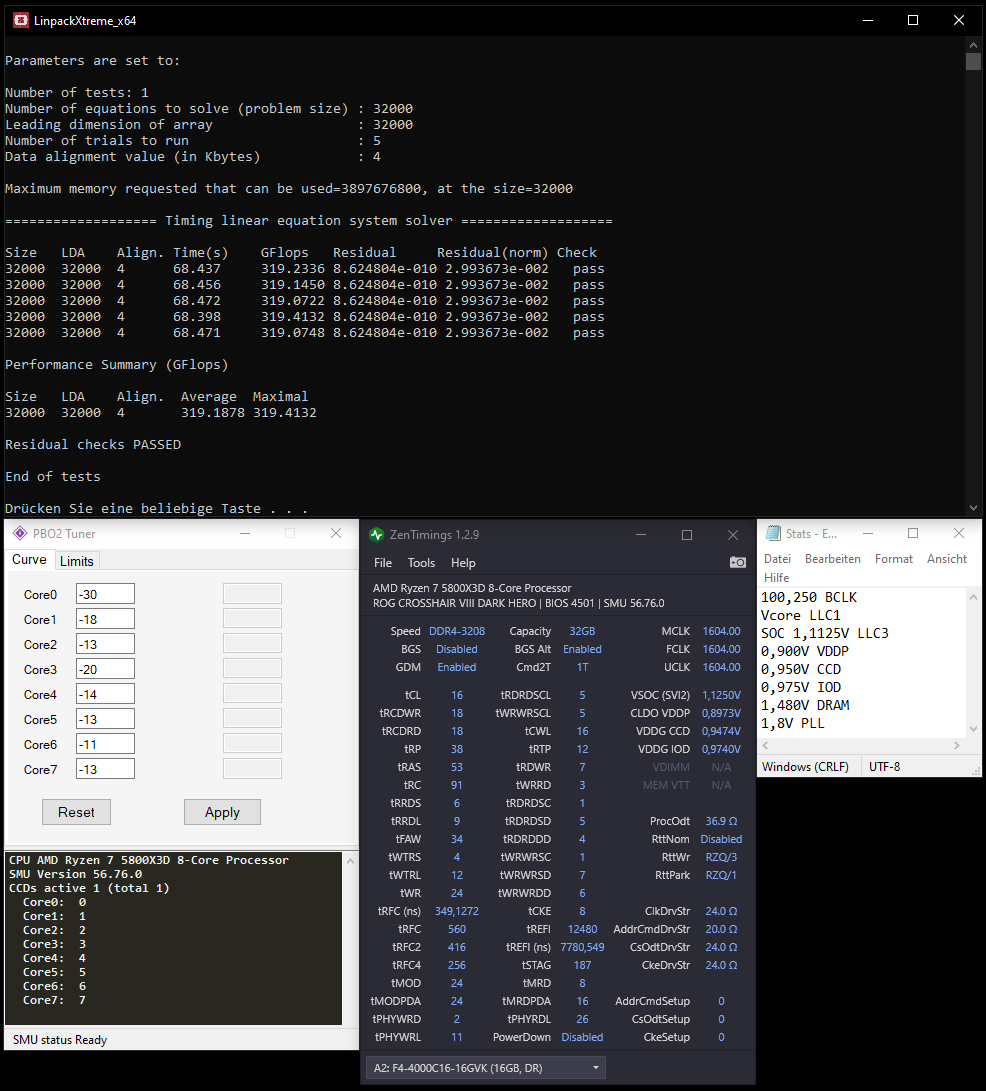

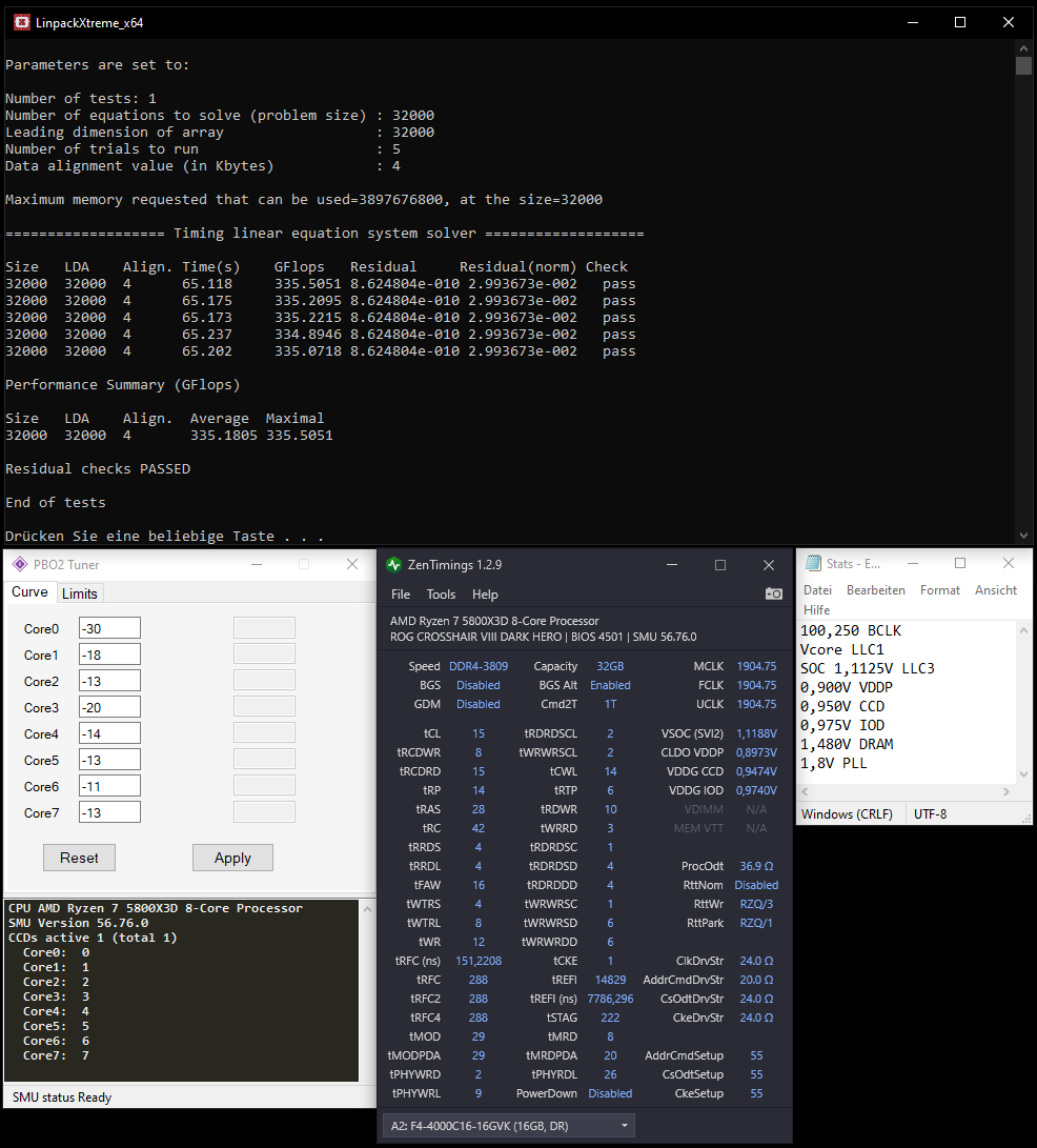

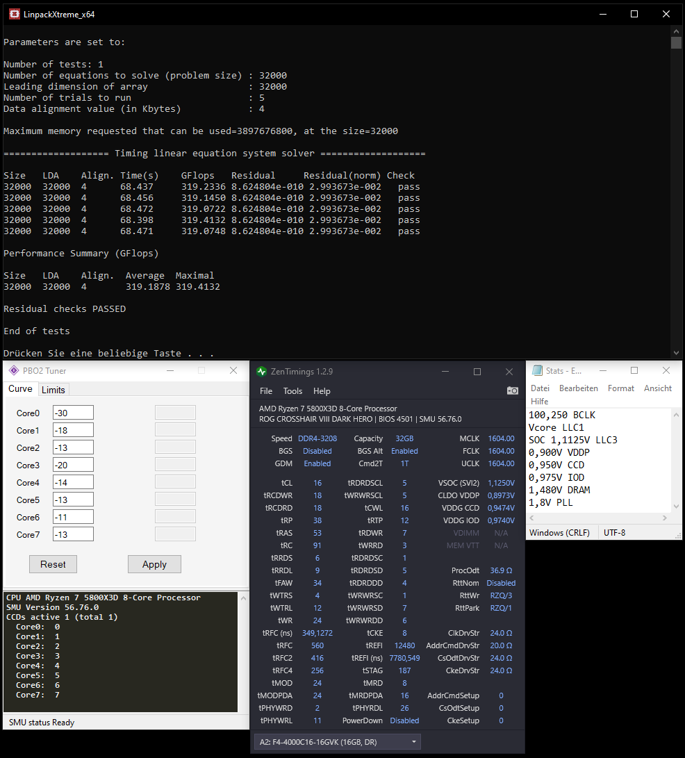

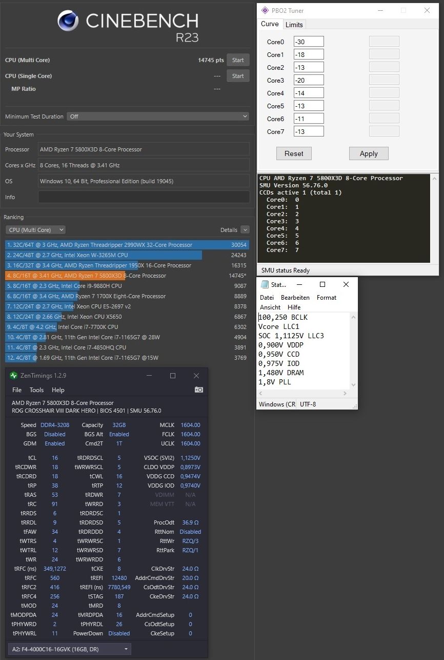

Zuerst mal zu der Leistung in 3200MHz und 3800MHz im Cinebench R23 und LinpackXtreme.
Cinebench R23 "profitiert bekanntlich nicht vom Ramtakt, da alles im Cache der CPU liegt.
Darum habe ich LinpackXtreme als zweiten Benchmark gewählt.
Ich kenne keine anderen Benchmark der so sehr auf RAM-OC reagiert.

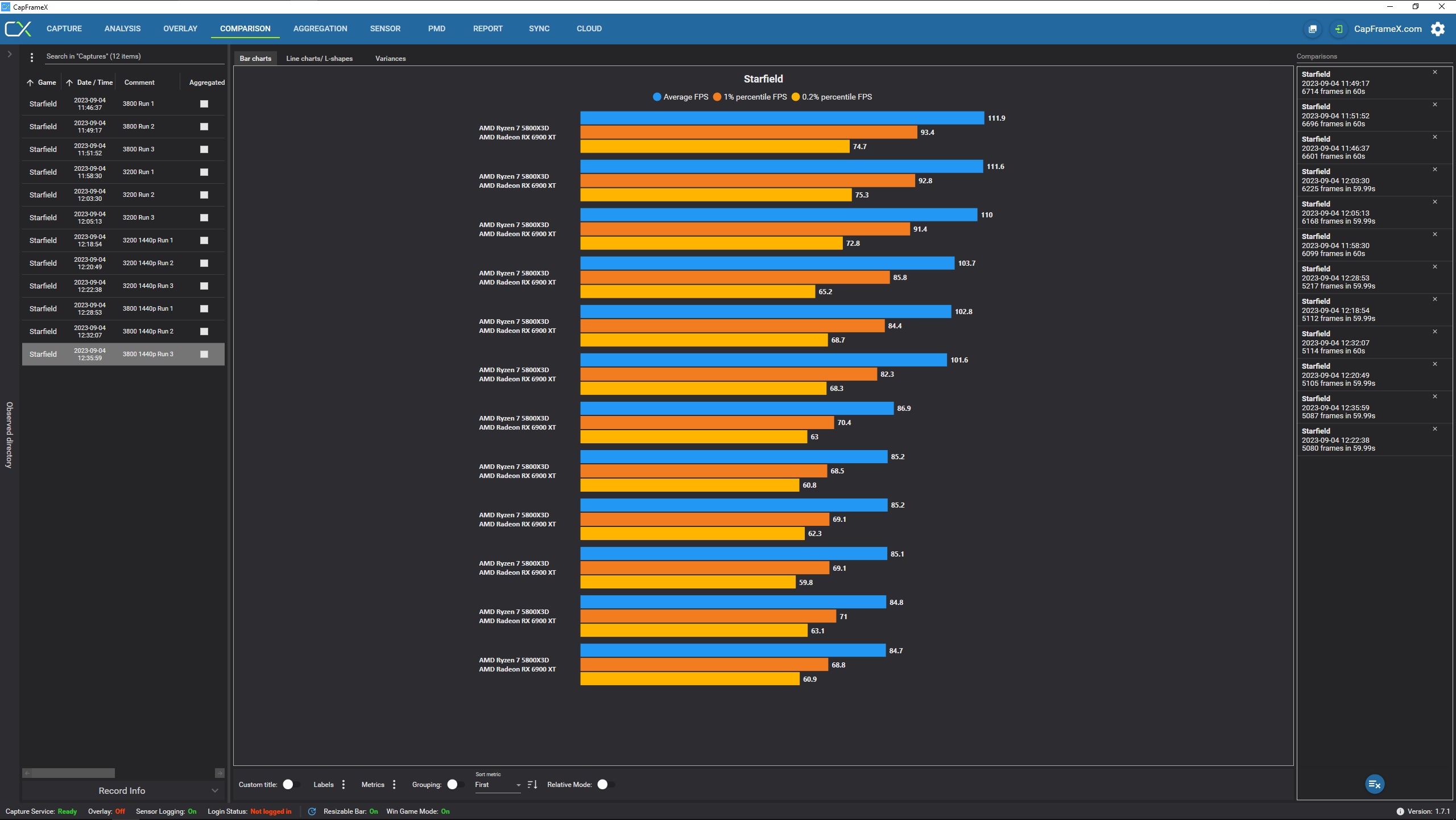

Starfield an und ich habe sehr sehr exakt immer den gleichen Weg in New Atlantis gelaufen.
Immer wieder den gleichen "Save" geladen und von vorne.
Die erste 3 Runs sind in 720p mit 3800MHz
Die weiteren 3 Runs sind 720p mit 3200MHz
Dann weiter 3 Runs mit 1440p mit 3200MHz ( Hardware Unboxed Quality )
Zu Schluss 3 Runs mit 1440p mit 3800MHz ( Hardware Unboxed Quality )
Alle Timings findet man oben in den Screenshots.
In 720p sieht man wie stark der RAM gefordert wird.
Im Durchschnitt 111 FPS mit 3800MHz zu 102 FPS mit 3200MHz.
In 1440p ist zumindest bei meiner 6900XT es komplett egal ob 3200MHz oder 3800MHz da
ist ein sehr hartes GPU-Limit bei etwas 85 FPS.
Bedeutet aber, je stärker die Grafikkarte ist/wird, also alles ab einer 6900XT,
dann verschiebt sich das ganze wieder weiter in ein CPU-Limit
und der Arbeitsspeicher wird wieder wichtiger.
Ich lehne mich mal aus dem Fenster und "behaupte" das eine 7900XTX, 4080, 4090.
Auf jeden Fall nicht immer zu 100 % im GPU-Limit (WQHD) liegen in Kombination mit einem 5800X3D.
Mit DLSS und FG als "Mod" verschlimmert sich die noch "Situation" weiter.
Fazit:
Hat man mit einen 5800X3D und eine 7900XTX, 4080 oder 4090 am laufen,
lohnt es sich "für mich" auch in guten Arbeitsspeicher zu investieren.
Auch ein 5800X3D profitiert dann von schnellerem RAM, als den üblichen 3200MHz.
Zumindest wenn man in 1080p oder 1440p, zockt.
Reaktionen: Harpenerkkk, MiroPoch, bad_sign und 7 andere
Clayman79 schrieb:
Können die AMD User unter euch mal schauen ob die Shader Cache Files des Spiels mit der Zeit größer werden bei Starfield?
Sieht bei mit so aus. Keine Anhnung was das Aussagt, schaue heute Abend nochmal rein.

Und welcher Run zeigt welche RAM-Einstellungen, das erkenn ich irgendwie noch nicht.

So, jetzt ist der Beitrage erst fertig!
Klick!
Wenn Work in Progress dran steht, sollte man das schon beachten!
Dann ist etwas nicht fertig! :D
Wird noch verlinkt in den ersten Thread.

Also ich hab die Cache Files mit ShaderCache Reset über den Treiber noch mal neu anlegen lassen. Beim Start von Starfield ist der Shader Preload ganz sauber durchgelaufen.
Im AMD Ordner sind dann wieder exakt die selben Files, in selber Größe angelegt worden und ändern sich auch nach mehreren Ports in andere Systeme nicht mehr. d.H. er legt die Files einmal an und das war´s. Die unterschiedliche Größe ist vermutlich abhängig von der verwendeten Hardware.

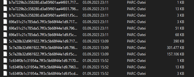

@MehlstaubtheCat danke:)
So sieht der Cache Ordner nun aus. :confused_alt:
