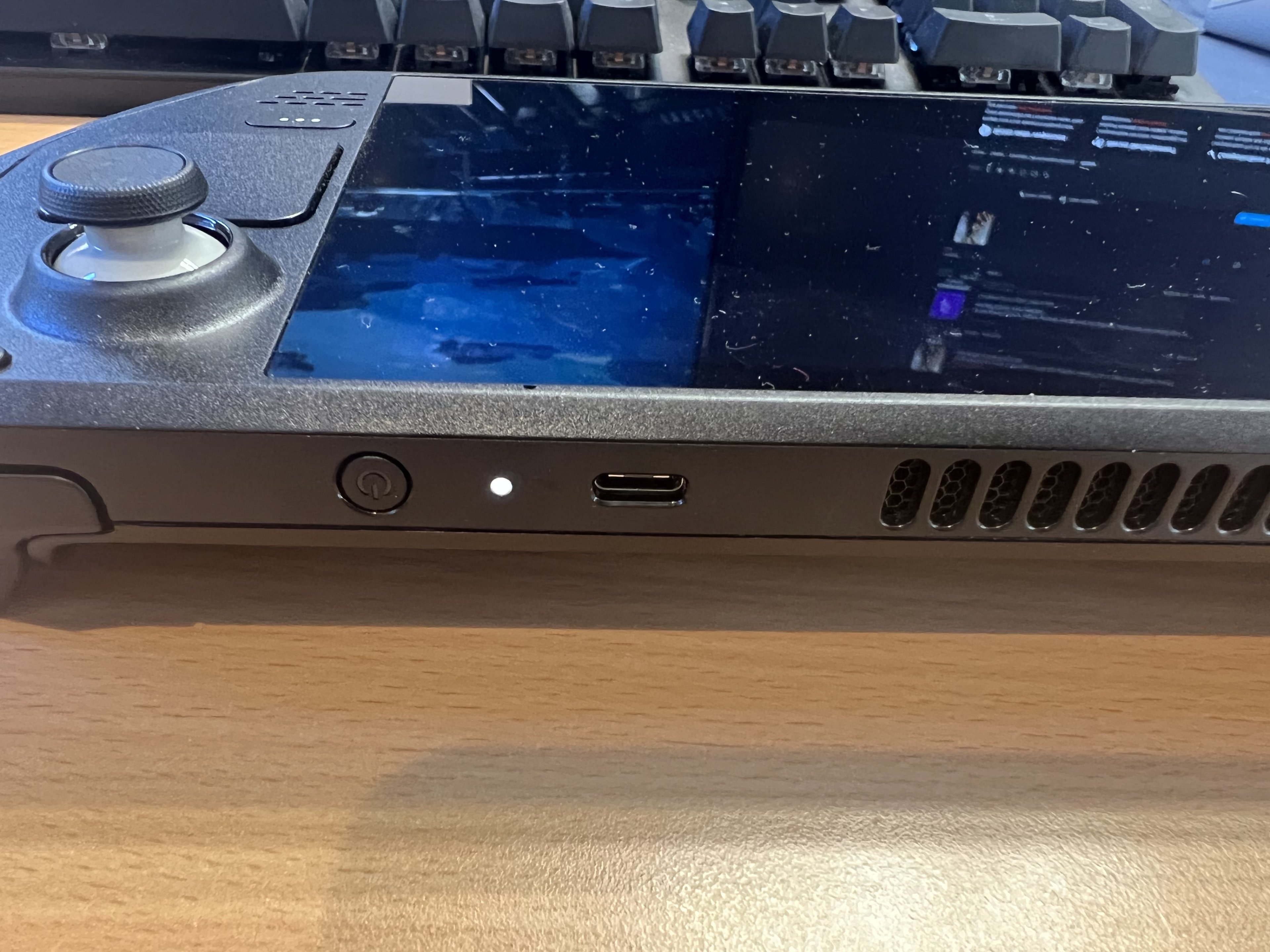

Moin, meine Steam Deck ist jetzt da und ich bin generell zufrieden mit dem Ding. Einzig die "Steam" und "Punkte" Taste sind etwas gewöhnungsbedürftig. Der Druckpunkt ist unterirdisch. Mir ist aber aufgefallen das die Power LED immer leuchtet. egal ob heruntergefahren, oder eingeschaltet. Kann man das irgendwie ändern?
Die leuchtet so lange wie der Akku geladen wird, wenn ein Netzteil angeschlossen ist. Ansonsten sollte die LED afaik überhaupt nicht leuchten.

@DaysShadow
So leuchtet bei mir immer. Scheint aber erst seit dem gestrigen Update zu sein. Er hatte ein BIOS Update gemacht und seitdem leuchtet diese immer.
Ich hab gerade nochmal Updates gecheckt, und das Deck neu gestartet, meine Power LED leuchtet nicht, im normalen Betrieb, ohne Ladekabel.
Das Geräte wurde über die Steam Oberfläche auf "Herunterfahren" ausgeschaltet. Leuchtet einfach immer noch.
Nachtrag: Das ist erst seitdem ich die Steam Deck gestern an der Lenovo Dockingstation dran hatte. Er zeigt im Menü auch immer an das die Batterie weiter laden würde, obwohl kein Netzteil drin ist.

LED Problem habe ich gelöst indem ich einfach mal "Hard Reset" gemacht habe. Jetzt lädt der Akku leider nicht mehr. Scheint wohl ein defekt an der Ladeeinheit vorzuliegen.
Nachtrag: Google ist dein Freund. Ab ins BIOS gegangen. Battery storage mode aktiviert und das Gerät mit Netzteil wieder hochgefahren. Nun lädt es wieder und die LED funktioniert wie sie soll. Scheint mit der Lenovo Dockingstation wohl Probleme zu geben.
