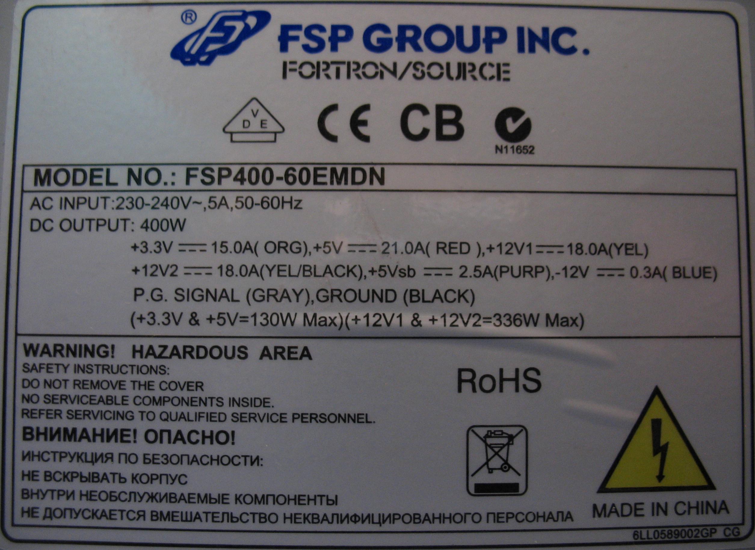

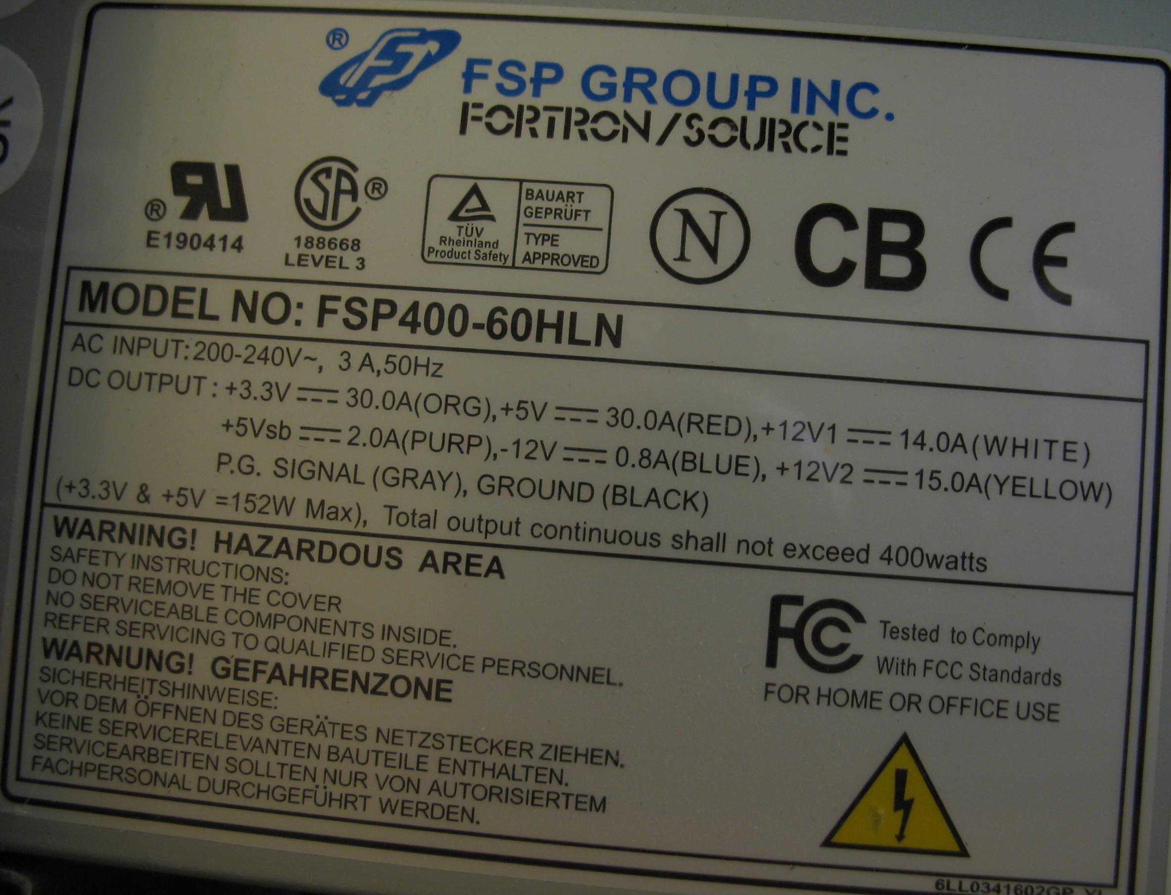

Hey,
reicht eins der beiden Netzteile aus dem Anhang für folgendes System, wenn ja welches eines sich besser? Hintergrund ist, dass ich das System aus ausgesonderten OEM PCs zusammenstelle.
Q6600 G0
GT140 (aka. 9600GT)
ESC G31T-M2
2x 7200 RPM Sata
1x DVD-Brenner
3x 80mm (2 davon mit LED) + 120mm LED
2x DDR2-Riegel
Mfg
sb94
Beide Netzteile sollten die Zusammenstellung versorgen können. Besitzen denn beide den benötigten 6-Pin-Anschluss für die Grafikkarte?
Bei der Auswahl würde ich anhand der Leistungsdaten eher zum 400-60EMDN greifen.
Jop, der Anschluss ist bei beiden vorhanden. Ich danke für die schnelle Antwort ;)
