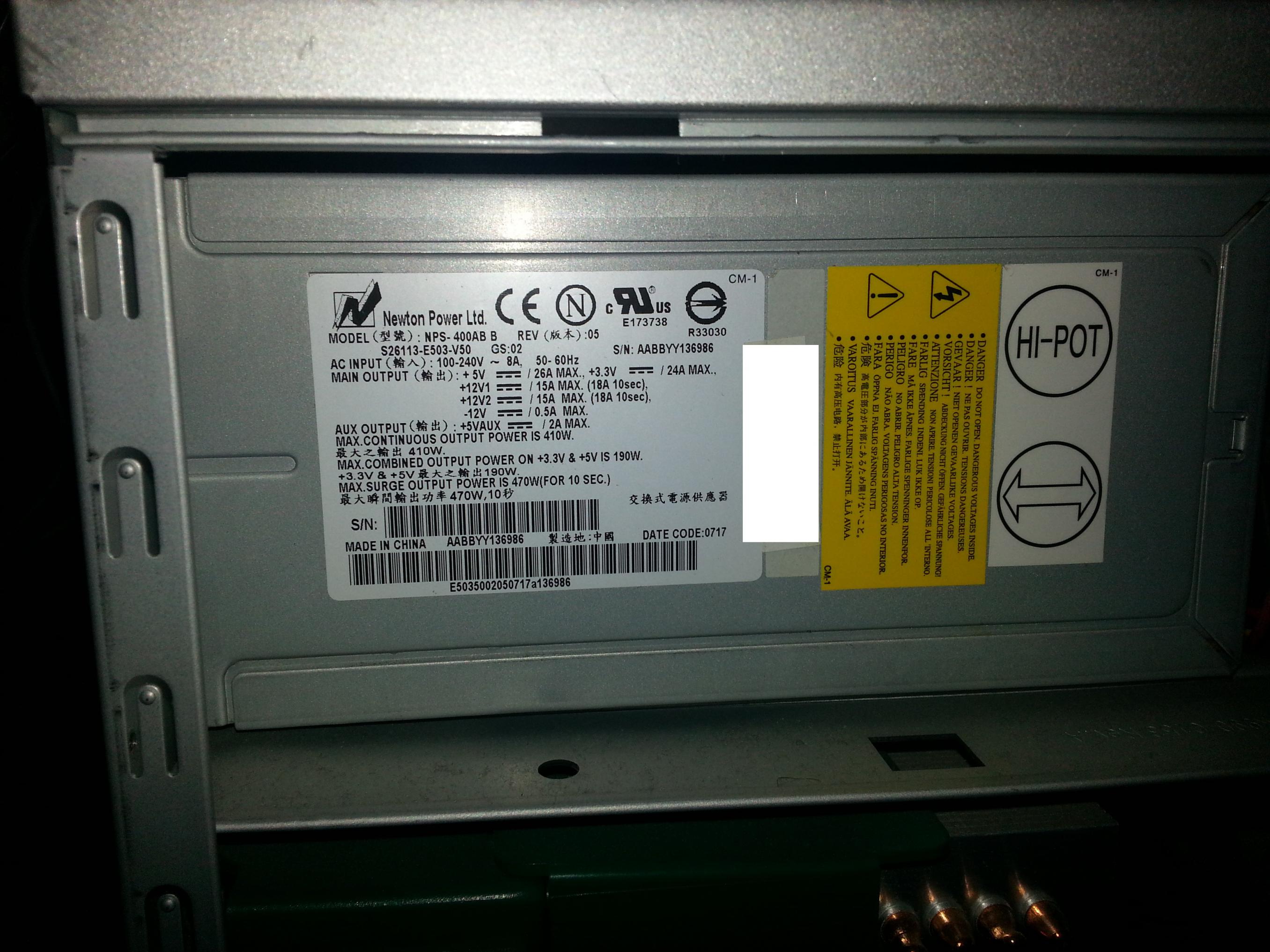

Hi Leute,
ich hab mal eine NT + Graka Frage. Ich habe hier einen Fujitsu Celsius M450 mit einem C2D E6600. N Kumpel hätte diesen Rechner gerne nur zum Lol zocken. Als Grafikkarte hätte ich eine GTX260. Funktioniert das mit dem Netzteil? Ich hab schon gegoogelt, dass eine GTX 260 ungefähr 27 Ampere auf der 12 Voltschiene benötigt. Das Netzteil (ja ich weiss Chinaböller, aber steckt immerhin in einer Workstation
) 2x15 A max. packt. Ist das zu knapp bemessen? Ich weiss, einige werden jetzt schreien, schmeiss den Chinaböller raus, werde ich wahrscheinlich auch tun, würde mich dennoch interessieren ob es mit dem NT wertemässig klappen würde.
Vielen Dank.
Vielen Dank.

@Mosi: wenn du willst, dann kannst du es ja mal versuchen
Wenn du auf Nummer sicher gehen willst, dann kaufste ein neues entsprechendes Netzteil
Weil das Netzteil dürfte schon recht alt sein
Was das ding für schutzschaltungen usw hat weiß halt auch keiner von uns
