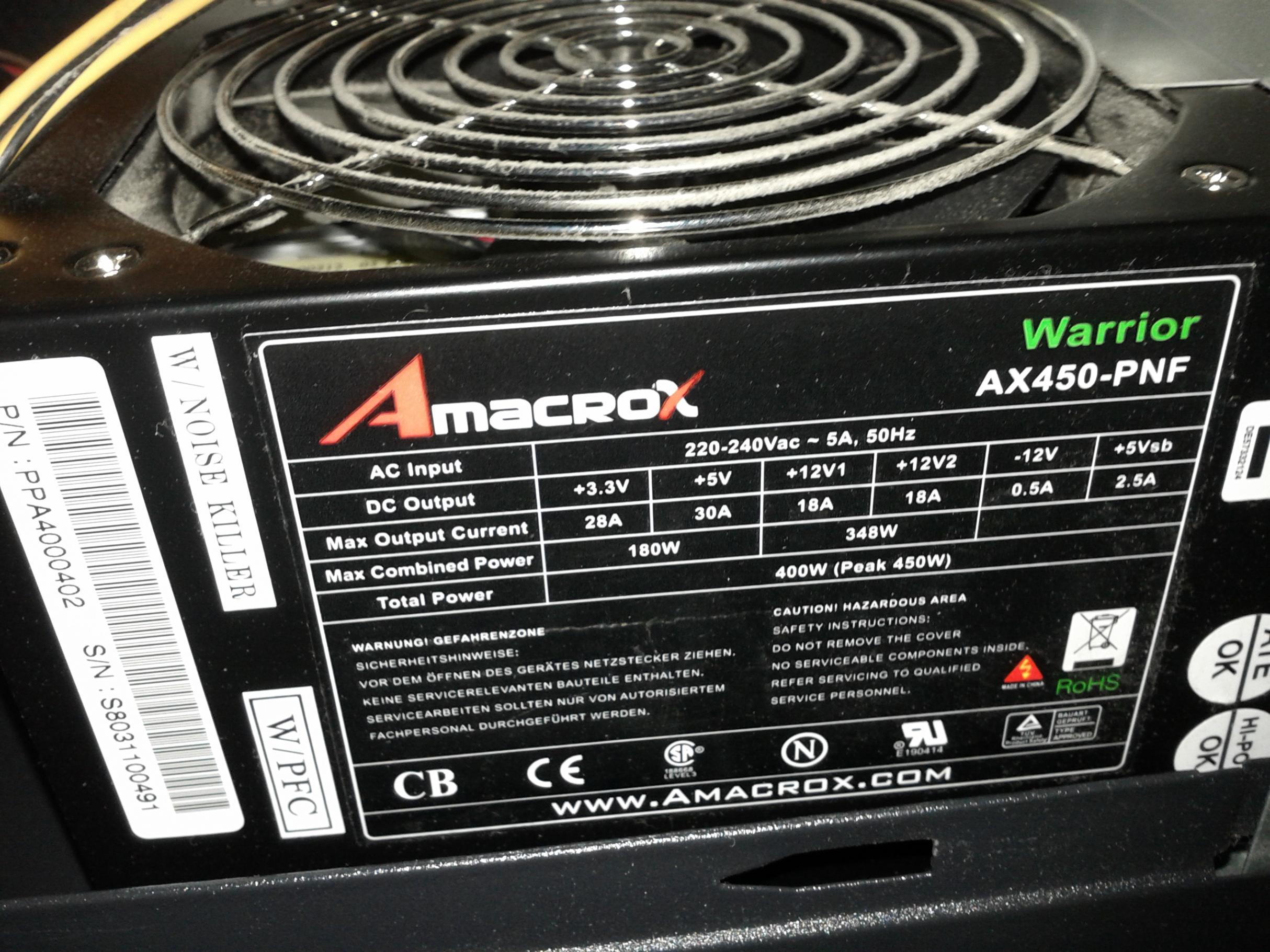

Hi möchte mir einen neuen Rechner zusammenstellen aber einige Teile aus dem alten übernehmen (Gehäuse, 2 x SSD + Laufwerk und eben auch das Netzteil) bin mir aber nicht sicher ob das Netzteil heutigen Anforderungen genügt.
Neues System soll wie folgt aussehen:
Intel Core i5-3450
Gigabyte GA-Z77-D3H
8GB Ram
GTX 670
Das Netzteil hab ich mal als Bild angehängt (Typenschild) hoffe ihr findet da alle Information die man braucht um mir die Frage zu beantworten ob ich das Netzteil weiter Verwenden kann oder ob ich lieber auf ein neues zurückgreifen sollte.
Vielen Dank

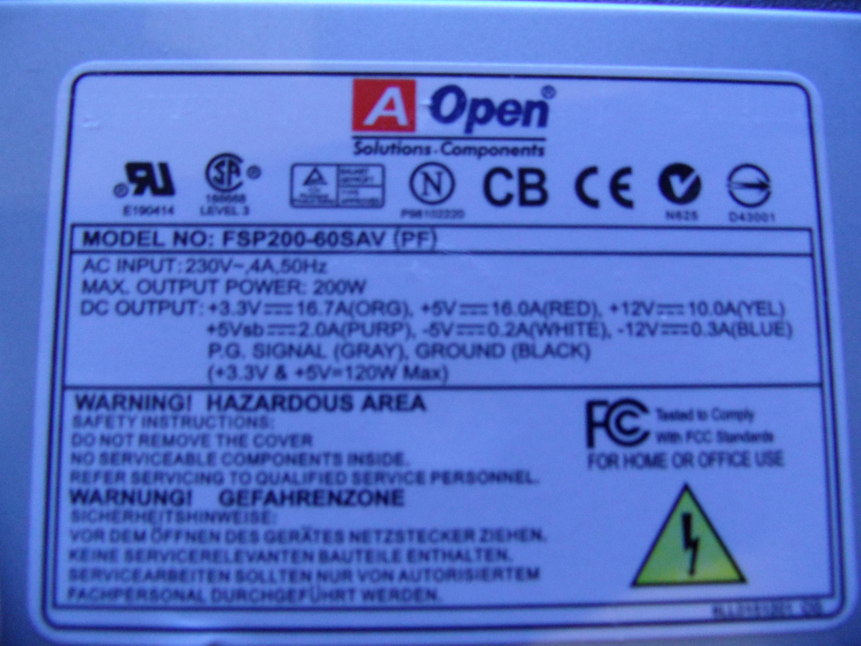

servus,
ich bins ma wieder, ich bin grad dabei mir ne externe festplattenbox zu bauen mit 4 sata platten und einem ide brenner und ich wollte wissen ob ich dieses nt dafür hernehmen kann (ich weis es hat keine sata anschlüsse und auch zu wenig aber ich hab es " modifiziert") unten sin des nt und n bild von typenschild

@Shades:
Das betagte Amacrox Warior 400W (ist immerhein ein Netzteil mit Elektronik von FSP
Forton/Source) soll in der Lage sein, die aufgelistete Hardware ausreichend mit Strom
zu versorgen.
Nur sollte bei dem Alter des Netzteil (und was der Verschleiß Auswirkungen auf die
Hardware hat) auf langer Sicht über ein neues, moderneres Netzteil mit 400-450W
nachgedacht werden.

@Shades
die Konfig wäre ziemlich genügsam. Das Amacrox (alias FSP Group) sollte zwar ausreichen. Dennoch würde ich diese alte Gurke mit passivem PFC gegen etwas Aktuelleres mit 400W austauschen wollen.

Hi Shades,
allein weil das Netzteil eine passive PFC nutzt und somit eine hohe Restwelligkeit auf den Schienen aufweist und die Effizienz entsprechend schlecht ist, würde ich dir zu einem neuen raten.
Allein von den Ausgangsdaten würde es reichen, aber es kommt nicht selten vor, dass bei solchen Netzteilen die Leistung höher angegeben wird, als tatsächlich erreicht werden kann.
Weil die Hardware aber relativ sparsam ist und das Netzteil von FSP gebaut wurde, könntest du das Netzteil trotzdem weiterverwenden..

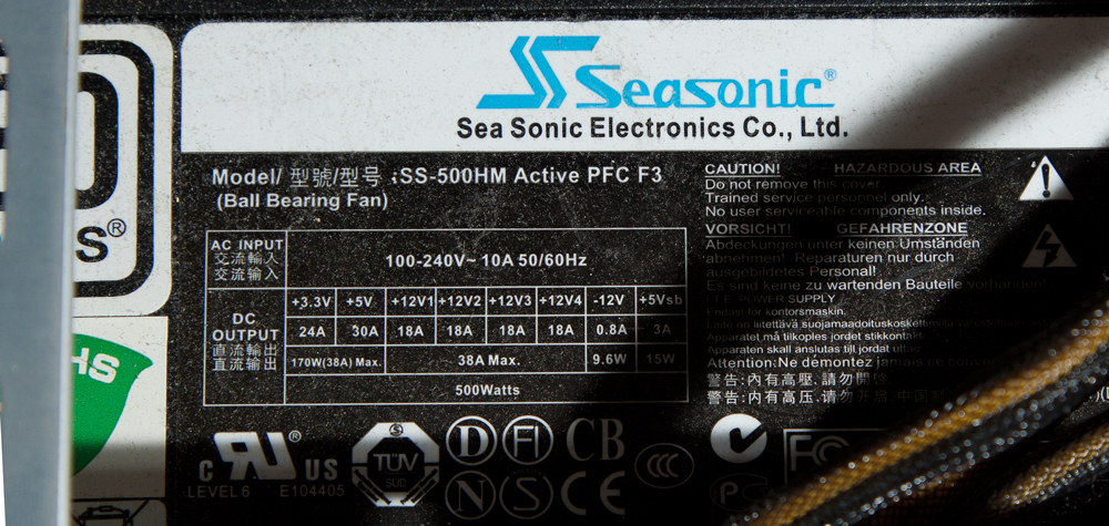

Ich möchte eventuell die Grafikkarte meines günstig erstandenen MEDION Akoya Komplettsystems (322 Euro als B-Ware) auswechseln, alle anderen Komponenten würden erhalten bleiben:
Prozessor Intel Core i5-2320
Mainboard MSI MS-7728 (Rev 2.0 B3 H61 Express Chipset)
Arbeitsspeicher Samsung 2 x 2 GB 1333MHz CL9
Grafikkarte MSI GeForce GTX 550 Ti 1 GB
Festplatte Seagate Barracuda Green 2000 GB (ST2000DL003-9VT166)
Laufwerk Samsung SH-216AB
In einem PC-Welt Testbericht habe ich folgende Informationen über das verbaute Netzteil gefunden:
Meine Frage: Macht das verbaute OEM-Netzteil einen Wechsel der Geforce GTX 550 Ti 1GB zu dieser Radeon HD 6970 2GB mit?
Über eure Antwort würde ich mich freuen. Grüße sunnyboy93
PS: Eventuell wird noch die Technisat Skystar 2 Express TV-Karte (für Sat-HD-Fernsehen) in den einzig freien PCIe-Slot eingebaut, über deren Stromverbrauch habe ich allerdings nichts gefunden.

Frosdedje
Admiral
- Juni 2009
- 8.546
@sunnyboy93:
Von der Lastverteilung und von der gesamten +12V-Leitung wird das derzeitge
OEM FSP-Netzteil aus den Medion-PC reichen, nur wird das Ding wahrscheinlich
bei den Anschlüssen einen PCIe-Stecker nativ haben.
Aber das lässt sich mit einen PCIe 6pin-Adaper (gibt es bei den meistem Grafikkarten
im Lieferumfang oder seh günstig ab unter einen Euro zu kaufen) lösen.

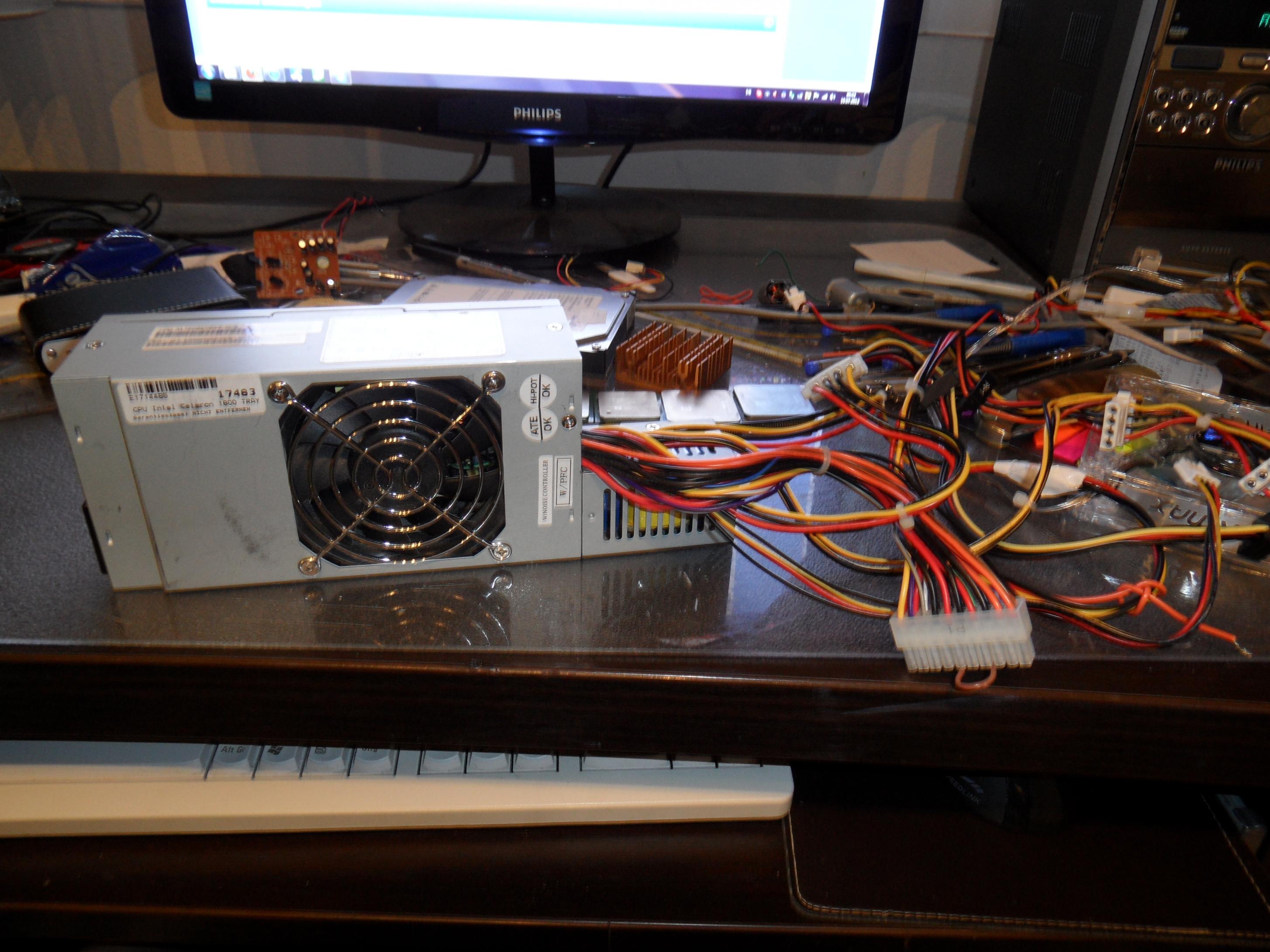

Hallo Leute,
Reicht für dieses Setup ein Picopsu oder sollte ich lieber ein "richtiges" Netzteil kaufen?
http://geizhals.de/794426
http://geizhals.de/782406 bzw. http://geizhals.de/770987
http://geizhals.de/759227 oder das von Evga neu vorgestellte Z77 (weil schön schwarz
eine 500gb 5400rpm 2,5" Notebookplatze
eine 64gb Sandisk SSD
Und vielleicht Pack ich noch mein DVD Brenner da mit rein
Falls kein Picopsu reicht, kann mir dann jemand ein kleines Netzteil empfelen, möglichst erleide und effizient.
(Die kleinen Netzteile sind SFX, oder?)
Mit freundlichen Grüßen und noch einen schönen Abend

jumijumi
Journeym@n
- Dez. 2009
- 2.782
@jumijumi
du könntest auch zu einem kleinen 300W ATX Netzteil greifen (SFX Geräte sind in der Regel nicht besonders leise). Das LC7300 könnte ein guter Begleiter werden, alternativ das Cougar A300.
