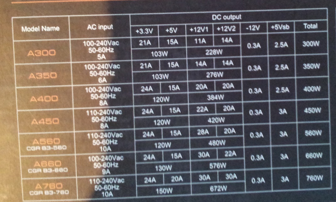

Hallo Leute.
Ich habe momentan folgendes System:
8GB-Kit Corsair Vengeance DDR3 1600 MHz CL9 (2x4 GB)
ASRock H77M, Sockel 1155, ATX
Cougar A 450 Watt
Intel Core i5-3450
Außerdem habe ich 5 120er Lüfter und zwei USB-Soundkarten (Asus Xonar U3 für Soundsystem und Creative Sound Blaster Recoon für Kopfhörer permanent angeschlossen.)
Ich möchte mir jetzt gerne eine AMD R9 290X mit 8 GB Vram kaufen. Reicht mein Netzteil aus?
Hier noch einmal die Daten von meinen Netzteil:
Außerdem möchte ich demnächst meinen Rechner mit einen Core i7er Prozessor oder einen Xeon ausstatten.
Danke im Voraus.

Bin da eher Helds Meinung ... du willst das Netzteil ja mit der R9 290 sicher eine Weile verwenden ... und jünger wird es nicht.
Denke mal, dass Hibble da weniger was dagegen hätte ... der i5 braucht nicht so viel und die 420 W Combined Power würden zum normalen Gaming mit einer R9 290 reichen (wenn sie nicht zu stark übertaktet ist), aber ich würde da eher auf Nummer sicher gehen ....
@b@iR:
Jop, das wird schon echt knapp mit dem derzeitigen Netzteil. Sofern du auf eines von denen, die Held213 vorgeschlagen hat, umsteigen kannst, würde ich dir dazu raten. Ansonsten kannst du es (vorerst) ausprobieren und möglichst bald ein besseres kaufen.
